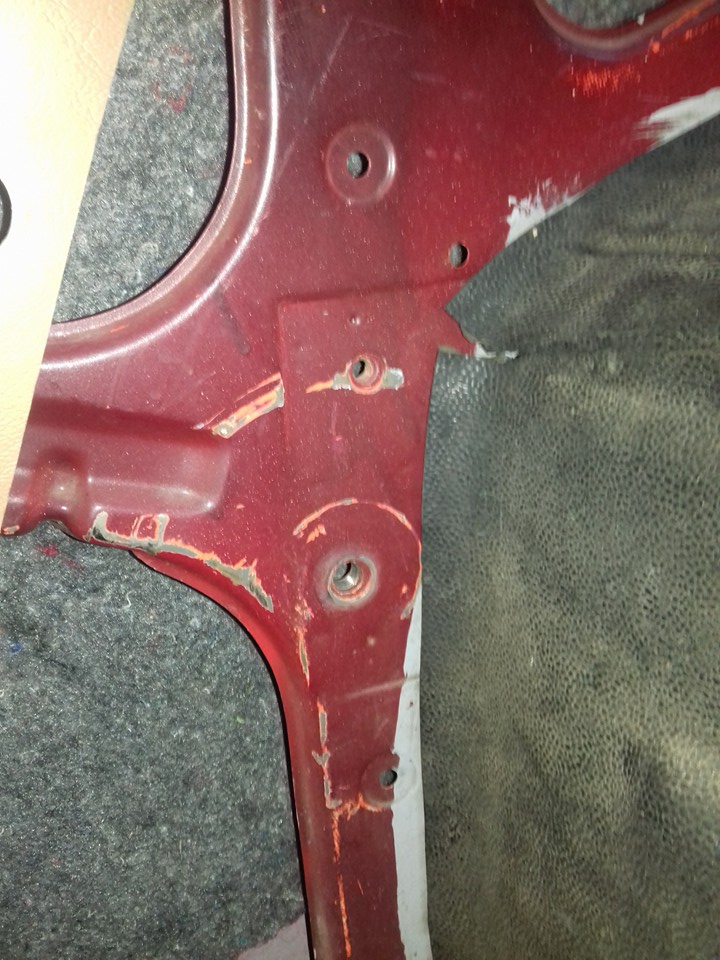

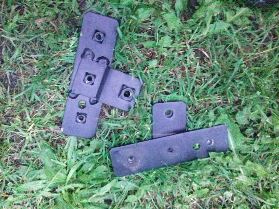

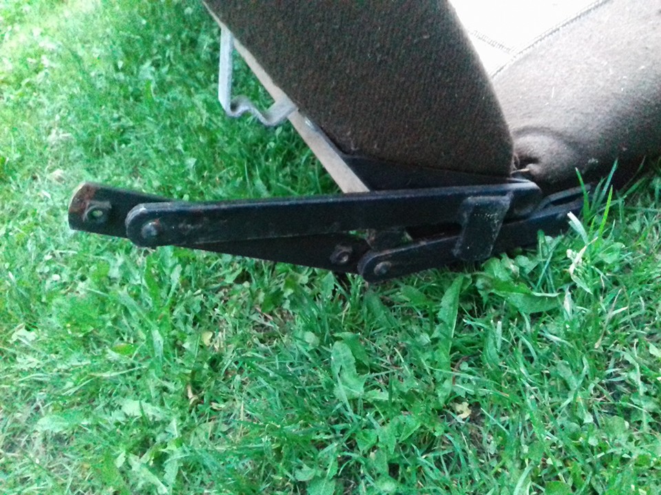

Čau. Potřebuju radu k rozkládací lavici. Nic na sebe nepasuje a něco chybí, ale nevím co. Poraďte prosím.

myslim ze to tecko na prostredni fotce je uchyt na zadni tribodovy pasy...

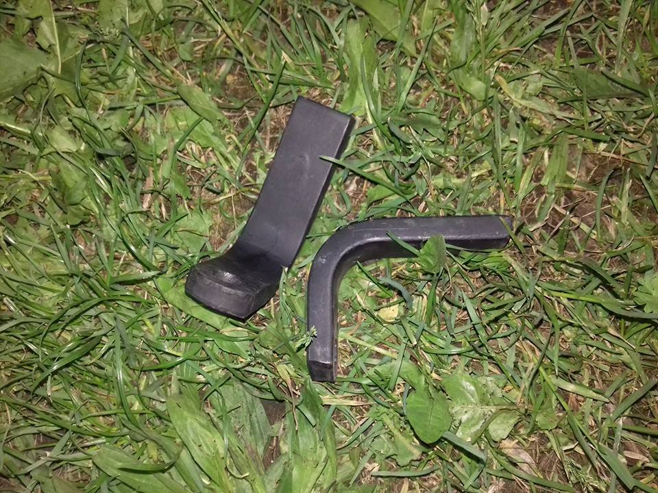

foto

je to tak, drzak tribodaku

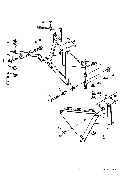

Dobře tedy. To schovám až budu řešit pásy, ale co mi chybí k tý sedačce, nevíš?

Tady obrazek, snad pomuze

Děkuju ;) , ale moc velkou radost si mi neudělal, když vidím co vše mi chybí :(

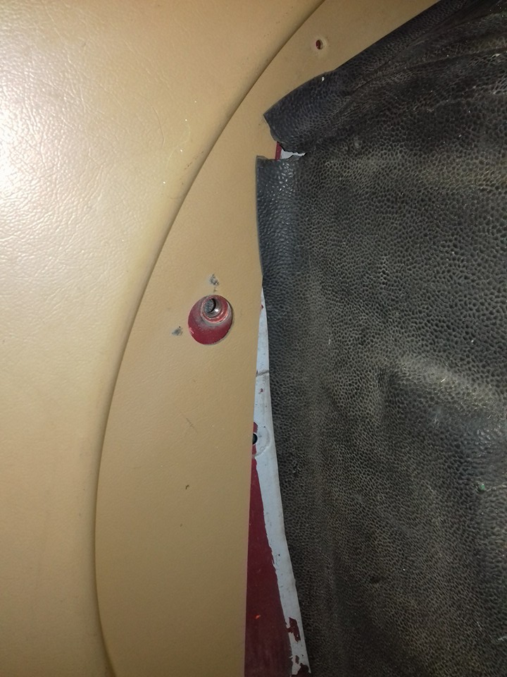

Jak koukám na ty jejich fotky, tak mají asi jinou sedačku. A tohle se hlavně musí vejít k tapecu.
Re: rozkládací lavice
Zdar Redbusi!
Ono tech rozkladacich lavic je nekolik variant. Podle fotky pantu bych rekl, ze mas variantu, ktera se nemontuje primo do kastle, ale jeste budes potrebovat bocnice (byvaji z pozink plechu prisroubovany do podlahy a pres takovy elko i do sikminy (je na to prolis v sikmine). Lavice byva oproti variante do kastle o trochu uzsi a byvaly ve westfalkach. Varianta do kastle byvala u multivanu.
