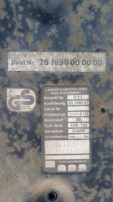

Tak teda pro úplnost, aby bylo jasné, v čem že se to hrabu, štítek zde:

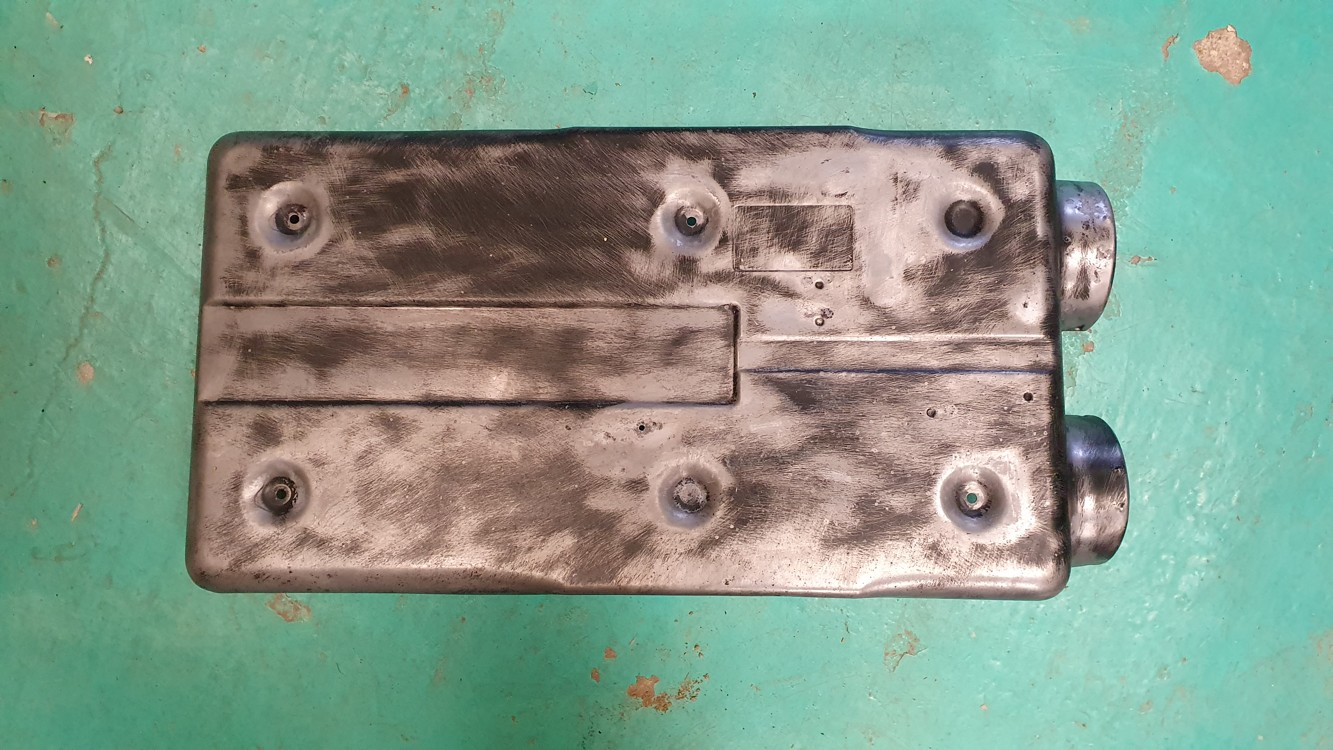

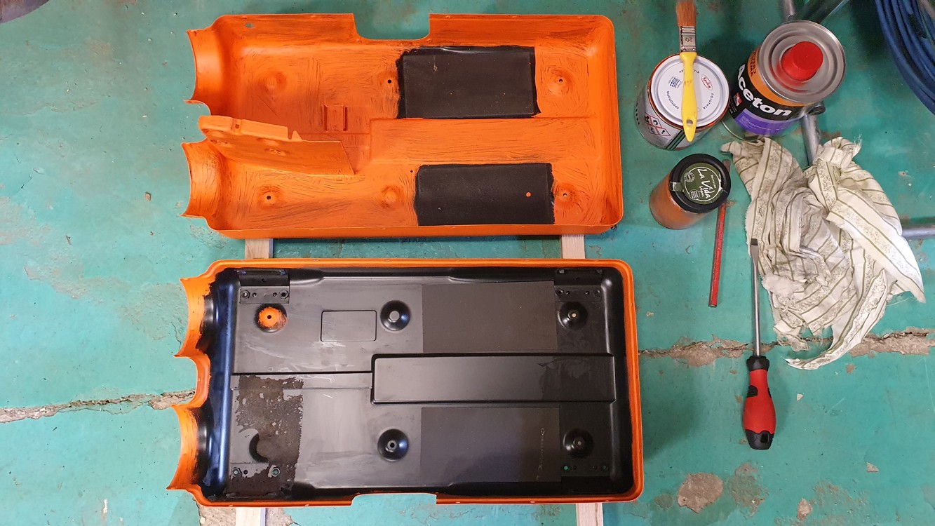

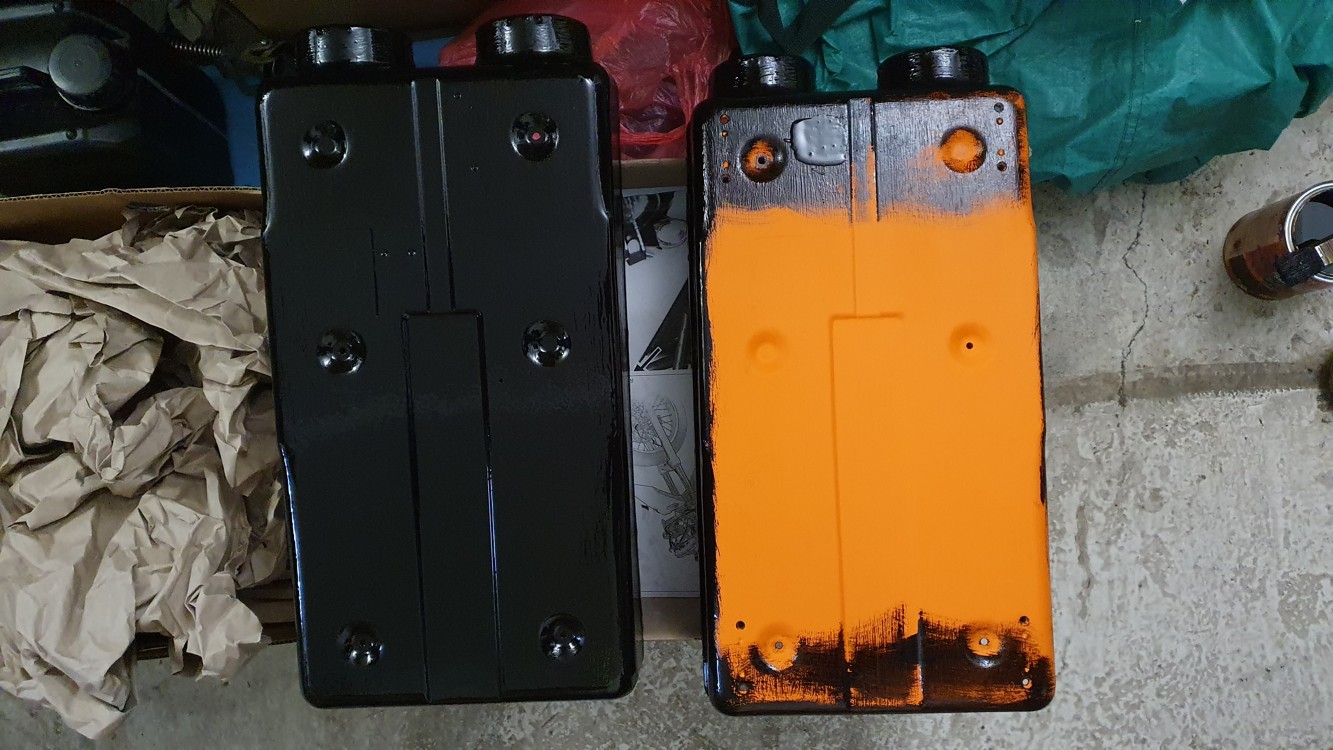

Po čase se opět hlásím s posunem. Z krytu bufíka jsem opucoval dráťákem všechnu rezatinu a více zasažená místa prosytil odrezovačem. Následně po odmaštění acetonem jsem to vzal dvěma vrstavami suříkového základu a na to dvě vrstvy syntetického černého lesku, který byl zrovna "na skladě". Kvůli tomu suříku jsem to vzal normálně na hulváta štětkou. Jak jsem již psal, nejsem sice žádnej ekolog, ale na druhou stranu ani úplný prase. Tak jsem to naprasil štetkou :) .
Tady pár foto:

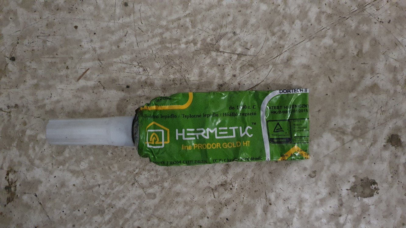

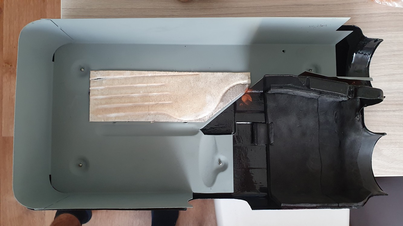

Pozinkovej vnitřek jsem trochu opucoval a nakonec lehce poladil zinkovým sprejem. Přilepil jsem zpět upadené protidrnčící výstelky. Na přilepení jsem použil žáruvzdorné lepidlo HERMETIC. Tubičku mě napadlo vyfotit až po přilepení, tak alespoň zmuchlané foto:

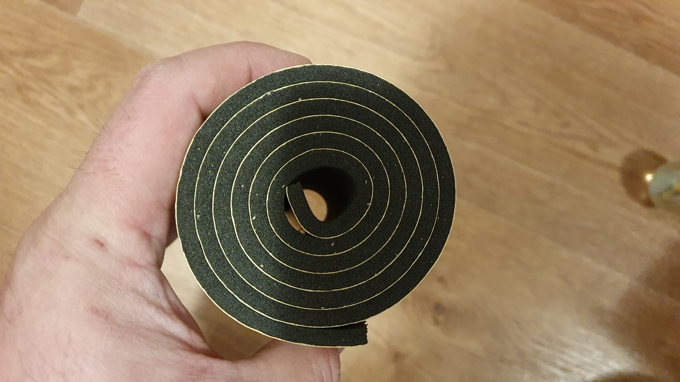

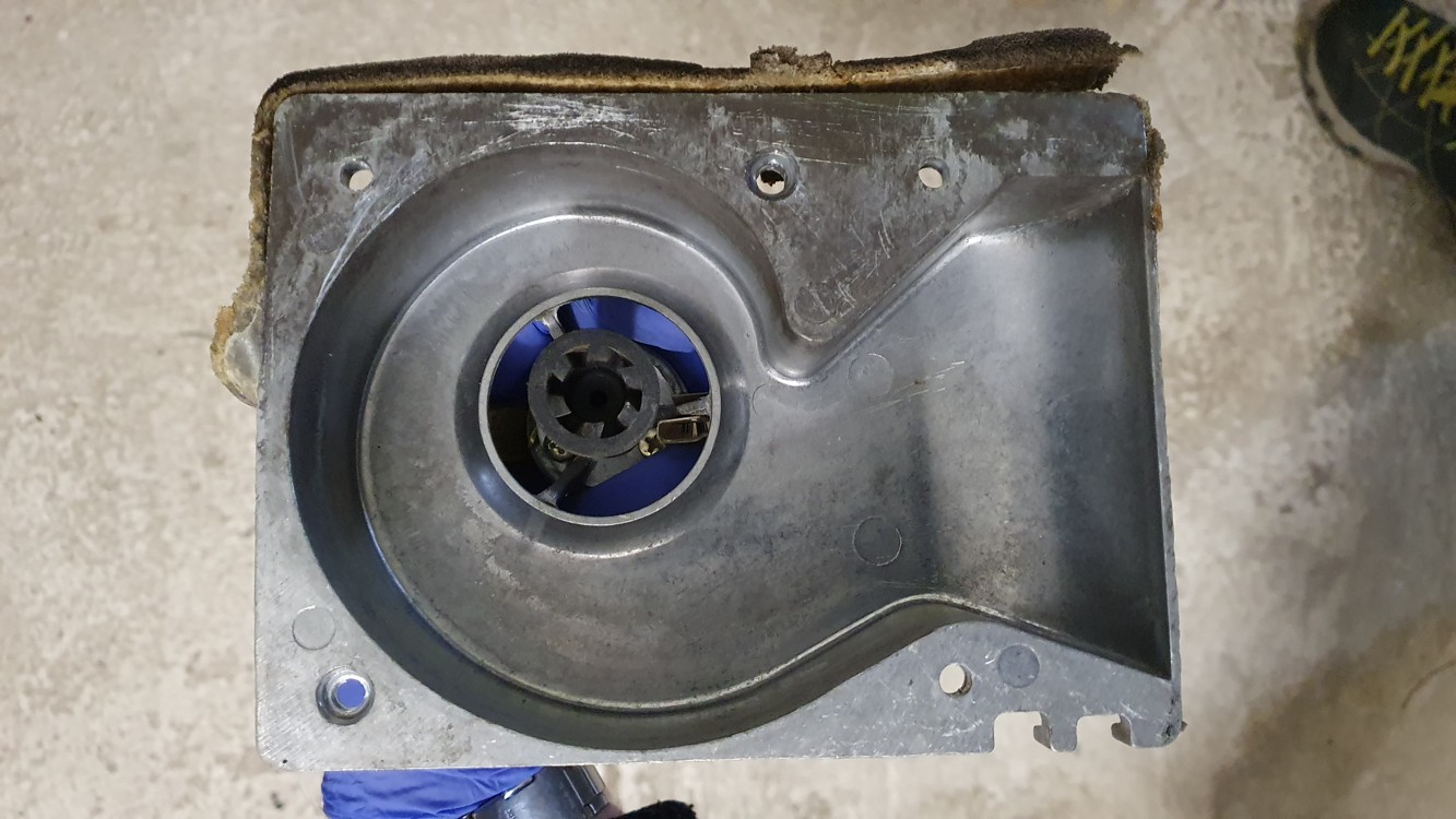

Po dostatečném zaschnutí barvy jsem obnovil původní vydrolenou izolaci sací komory. Místo molitanu jsem použil pryžovou izolační pásku LPS/LPT. Použil jsem dva druhy, tloušťku 3mm a 5mm. Nejprve jsem dal jednu vrstvu 3mm, která je z trochu jiného materiálu a je o něco flexibilnější a šla lépe natvarovat do prostoru. Na to podle toho, jak se vešlo, jsem přidal jednu nebo dvě vrstvy pásky tloušťky 5mm.

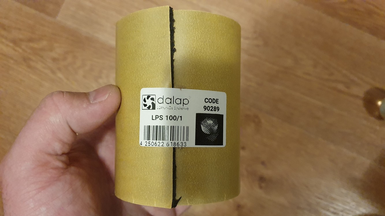

Použitá páska:

A kompletní dekl přichystaný na osazení:

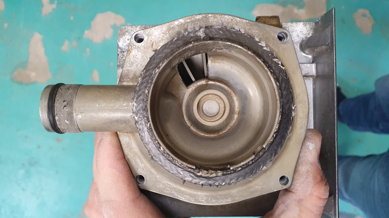

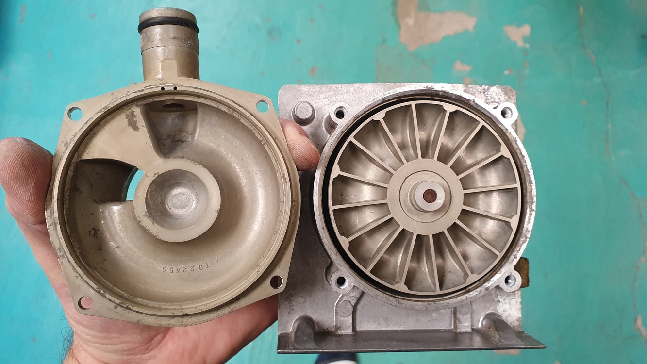

Vyčištěné dmychadlo:

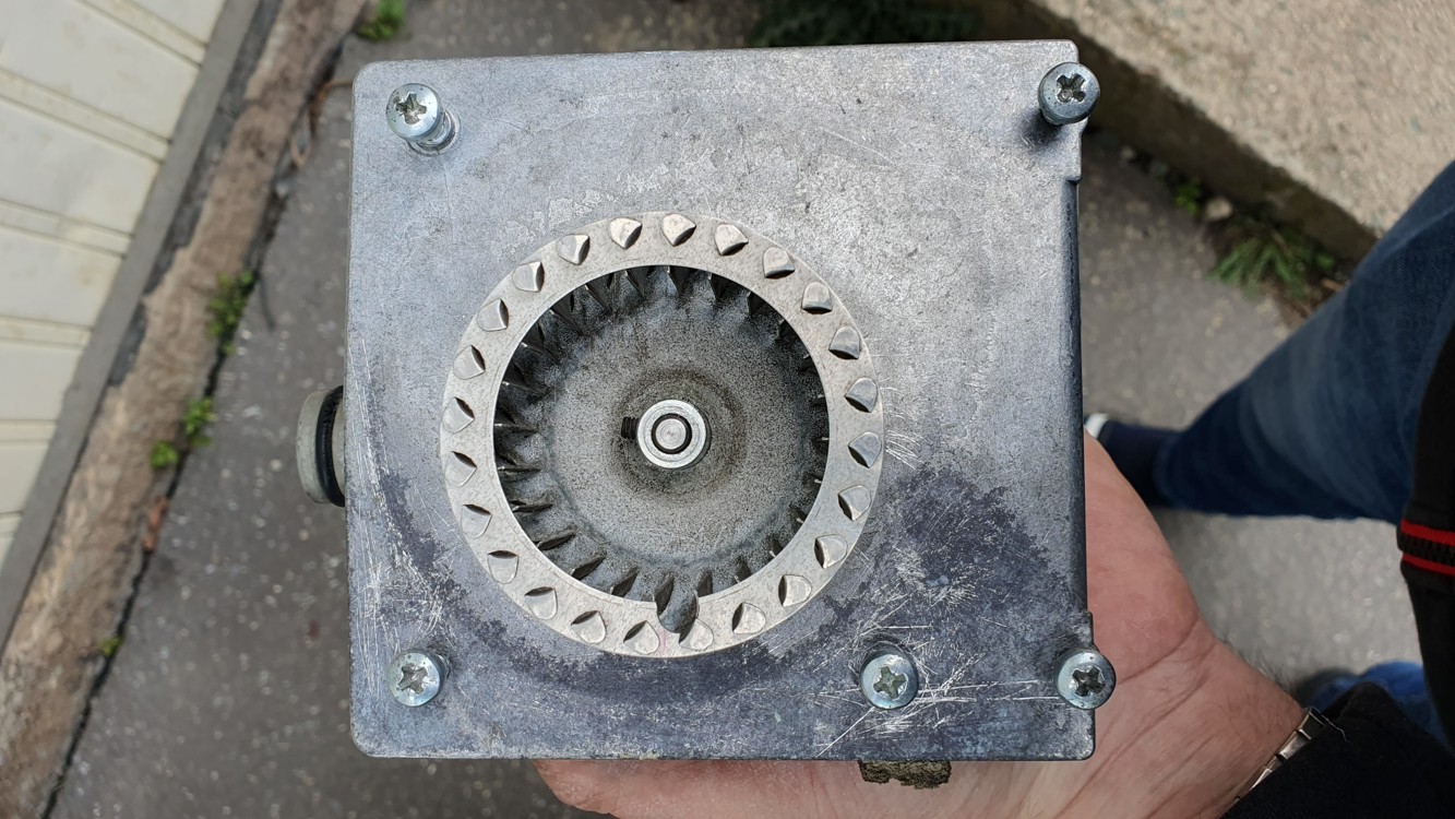

Očištěný ventilátor:

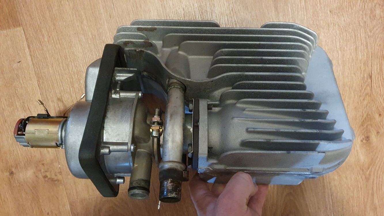

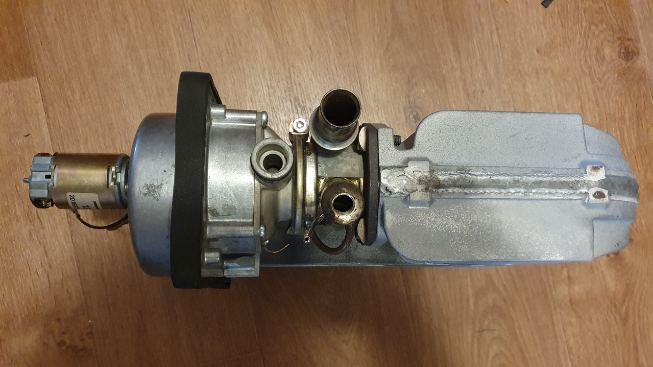

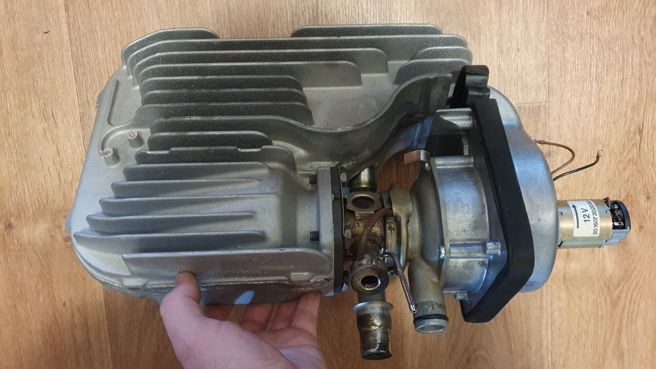

Olezlý hliník jsem oškrabal a prosytil WD40. Asi je to k ničemu, ale vypadá a působí to o dost líp. Každopádně se z toho nesype bordel. Dmychadlo jsem přidělal zpět ke spalovací komoře s výměníkem a olepil hrany novou těsnící páskou.
Sestavený komplet kamen připravený k osazení:
