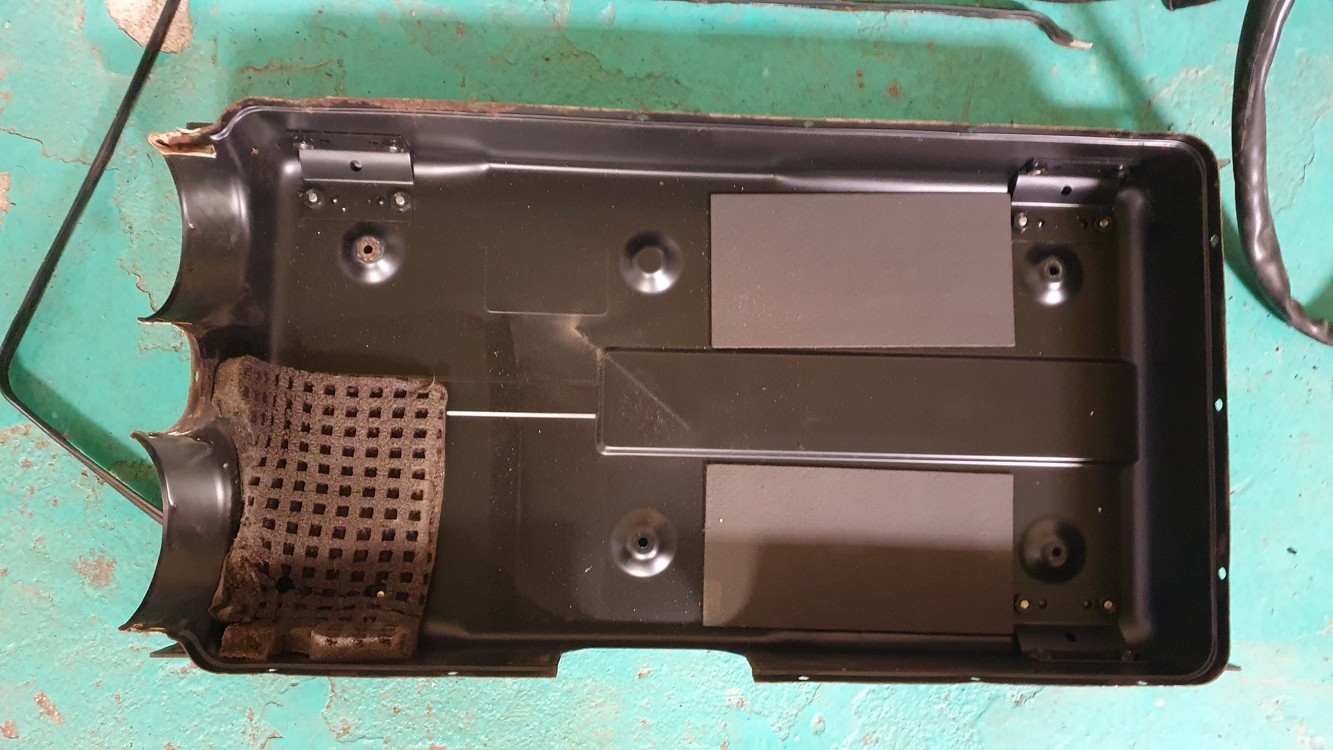

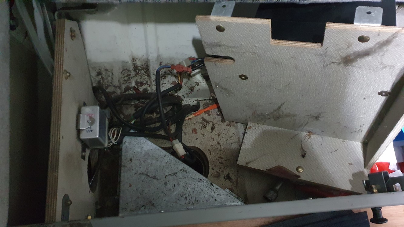

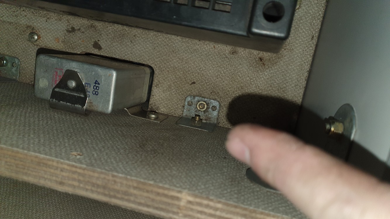

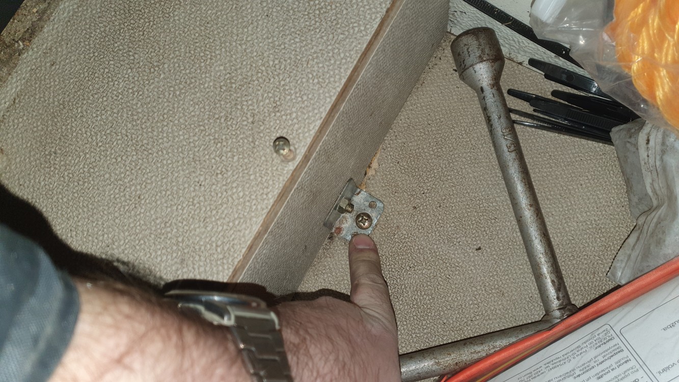

Sejmutí bufíku z auta bylo vcelku snadné. Z bufíku je nutné odpojit přívodní vrapovanou hadici sání vzduchu, výfuk, přívodní hadičku nafty a dvě tlusté hadice rozvodu vzduchu z auta. Z naftového čerpadla u nádrže pak odpojit dva fastony a elektrosvazek uvolnit až k bufíku. Toto vše je venku pod autem. V autě je pak potřeba odpojit vnější elektroinstalaci od vnitřní. K tomu je nutné demontovat překližkový kryt (boudičku), na které sedí ve Westfálce nabíječka baterií. Vlastní nabíječku demontovat netřeba, kryt jde sundat i s ní. Pro sundání krytu je třeba povolit dva vraťáky M6 na příčce držící pant sedáku a na protější straně boudičky pak jeden vrut držící úhelníček k podlaze viz. foto:
Po odklopení boudičky se zpřístupní konektory. Vše, co jde dolů, je potřeba vycvakat a nacpat "do chobotu".
Po odpojení konektorů už jen stačí bufíka sundat z auta. Ač se na první pohled zdá, že by mělo stačit povolit silentbloky na držácích a měl by jít shodit, mě se to nepodařilo. Za mě tedy tvrdím, že minimálně jeden držák musí dolů.

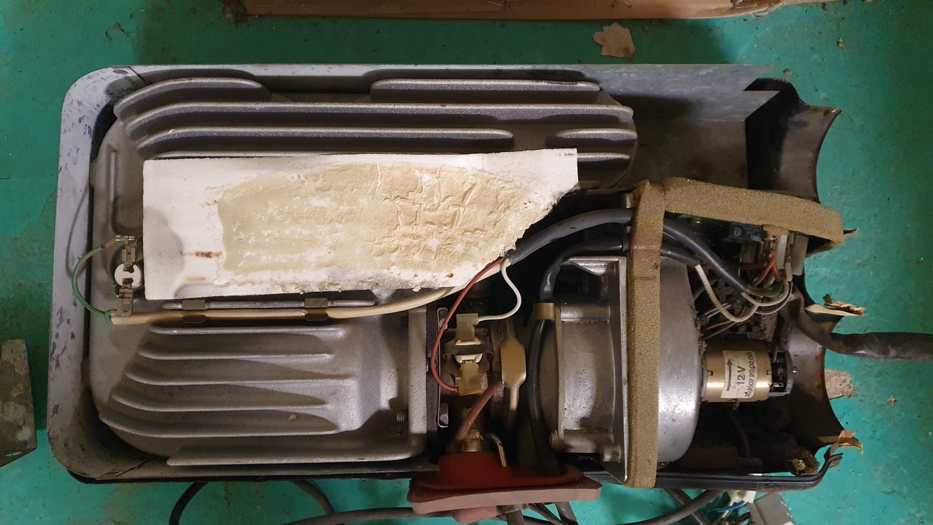

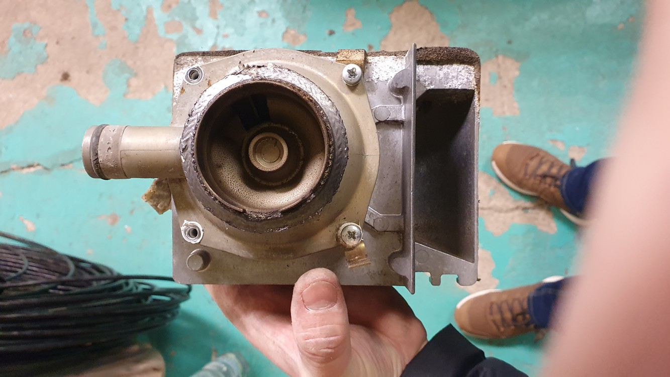

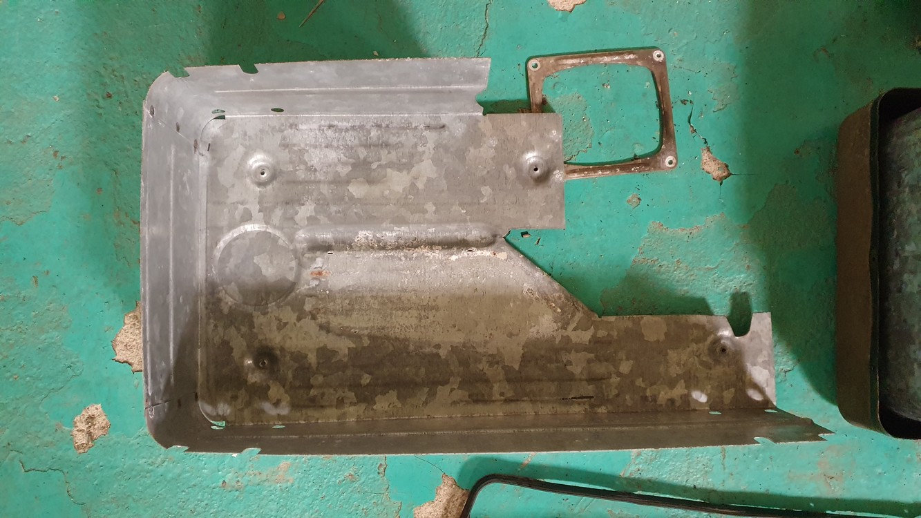

Po sundání mě na první dobrou vcelku překvapilo, jak byla celá pixla relativně zachovalá. Paradoxně to bylo asi víc olezlé uvnitř, než venku. Na Kristova léta však určitě nic zásadního. Nejvíc olezlý byl asi dvojitý "izolační" záklop z pozinku, který byl celý potažen bílým práškem a v místě styku s hliníkovým výměníkem a v místech bodových svarů měl klasickou oranžovou lišku. Každopádně nic, co by mě jakkoliv motivovalo upalovat s tím do zinkovny. Možná to odrezím a fouknu zink sprejem nebo žáruvzdornou stříbřenkou Alkyton, co jsem s ní natíral varník lednice. A nebo to nakonec vezmu metodou ŽáVeS. To asi až podle aktuálního citového rozpoložení.
Tady pár fotek vnitřku kastlíku:

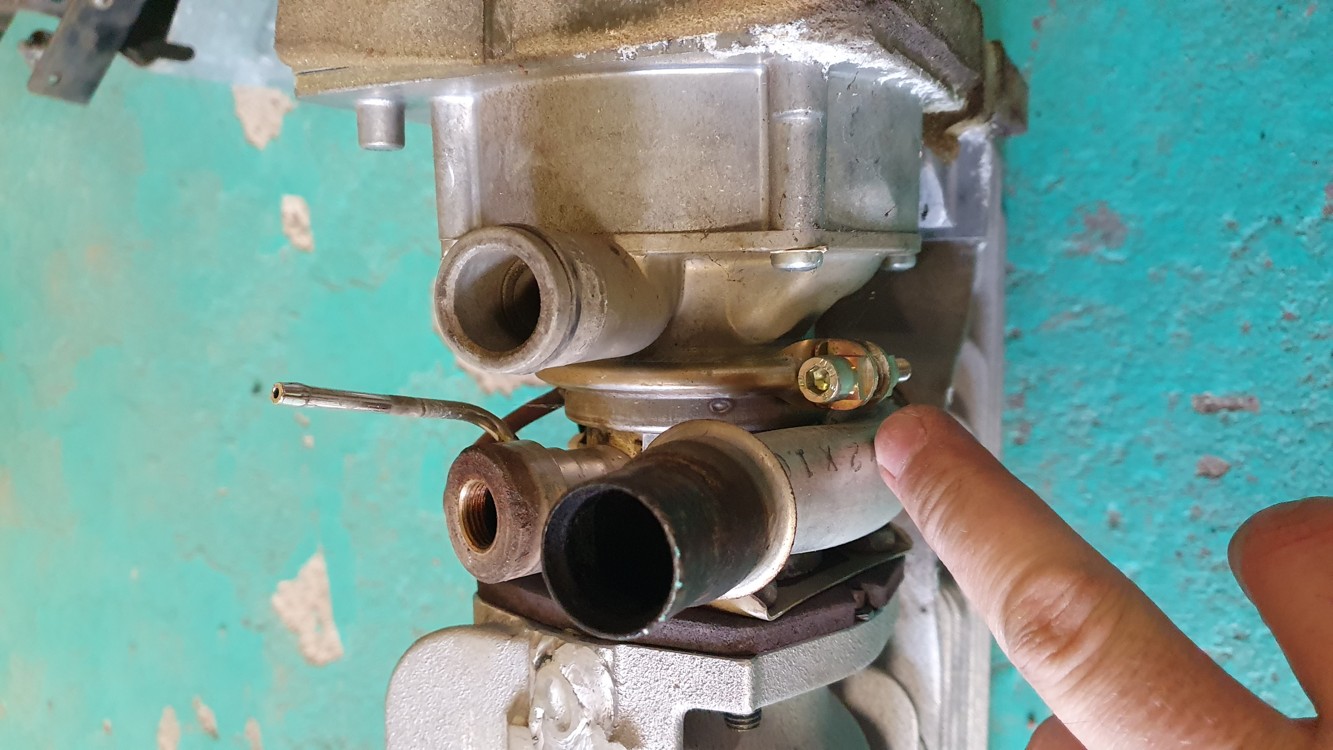

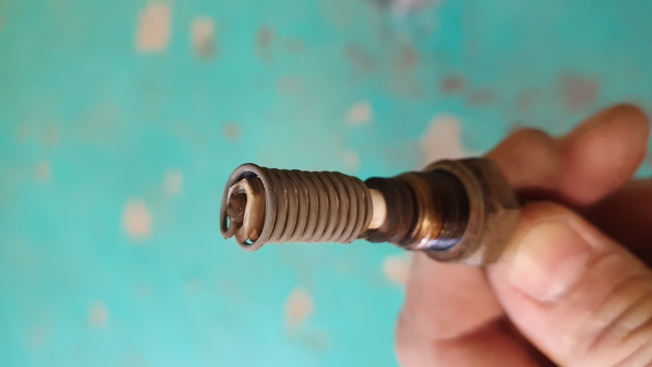

Žhavka vypadá dobře, pouze má dost pohnilé těsnění. To buď bude pasovat z klasické zapalovací svíčky s velkým závitem nebo se na něj prostě vykašlu, nějakou dobu ještě těsnit určitě bude.
svíčka:
Dále jsem spekuloval, jak by se dala nějak bezbolestně alespoň částečně vypucovat spalovací komora a výměník. Spalovací komora je přišroubovaná na ploché těsnění a šla by tedy demontovat. Těsnění by se pak ale dost blbě shánělo, resp. bych ho nesehnal a musel bych dost improvizovat. Nevím ani, jakou by těsnění teoreticky mělo snést teplotu. Hliníkový výměník je celý po délce svařen a demontáž by znamenala ho rozříznout a zpětně svařit v souhrnné délce skoro metr. Oboje jsem tedy zavrhl jako příliš pracné, nebo spíše neefektivní. Jelikož "hubofuku" do vejfucku celá kamna nekladou nějaký závratný odpor, dá se předpokládat, že se tam ještě dost sazí vejde. Nicméně mi to stále trochu vrtalo hlavou a chtěl jsem to zkusit alespoň trochu propláchnout, jen jsem přemýšlel čím. Uvažoval jsem o perchloru, který se mi tak na ten naftový šlem v hlavě nabízel. Od toho mě však zradilo to, že prakticky nemám kam s ním, a zas takový prase, abych nalil perchlor do kanálu nejsem.
Nakonec mě v hlavě svitla myšlenka, zkusit se poptat nebo to nechat udělat v nějaké firmě, kde pucují DPF. Když jsem kolem toho začal sondovat, tak jsem se nedopátral prakticky ničeho. Zdá se, že nikdy nikdo nenechal čistit bufík u čističů DPF. Ovšem pátrání mě přivedlo na další stopu a sice, že existují speciální přípravky na výplach DPF. Z logiky věci by tato chemie měla rozebírat naftovej šlem a saze a taky u haldy přípravků je uvedeno, že je biologicky odbouratelný. Tak jsem to tedy vyzkoušel. Objednal jsem nějaký profi přípravek na výplach DPF (pokud si vzpomenu a vyfotím, přidám foto) a rozhodl se to vyzkoušet.
Pro výplach kamen (sestavy spalovací komory a výměníku) jsem musel oddělit dmychadlo a ventilátor. To jde vcelku snadno, obojí je spojeno výfukovou sponou s klingeritovým těsnícím kroužkem, který vypadá demontáž přežil téměř bez úhony.

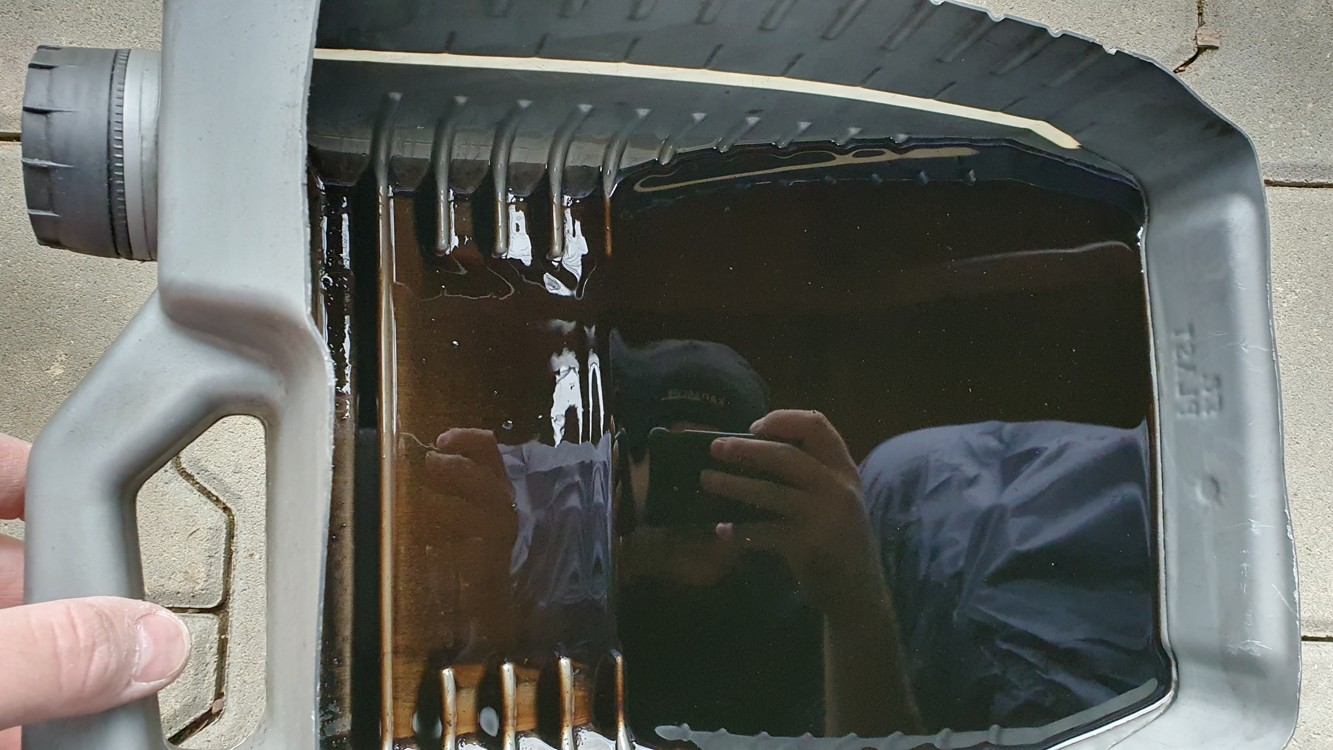

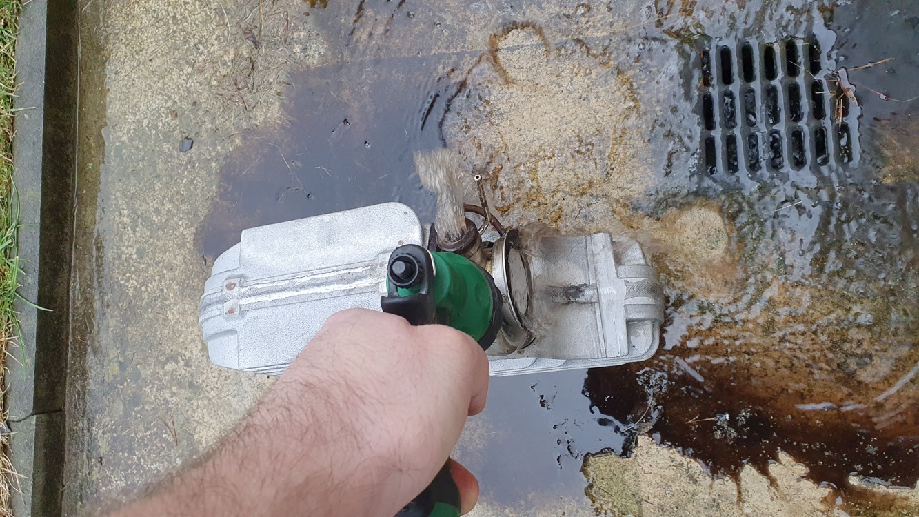

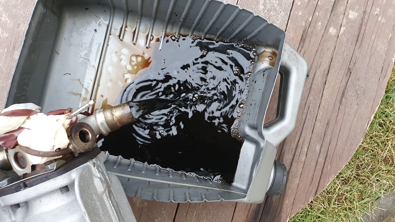

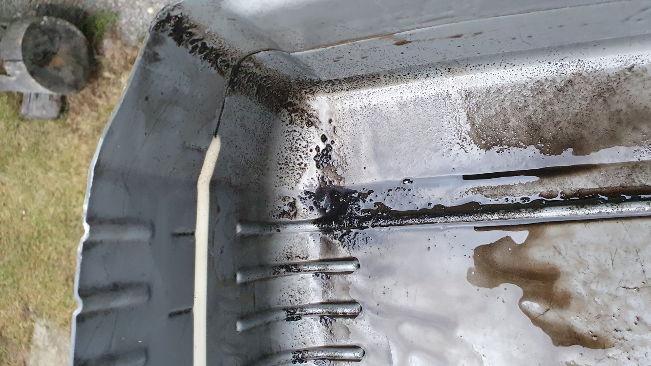

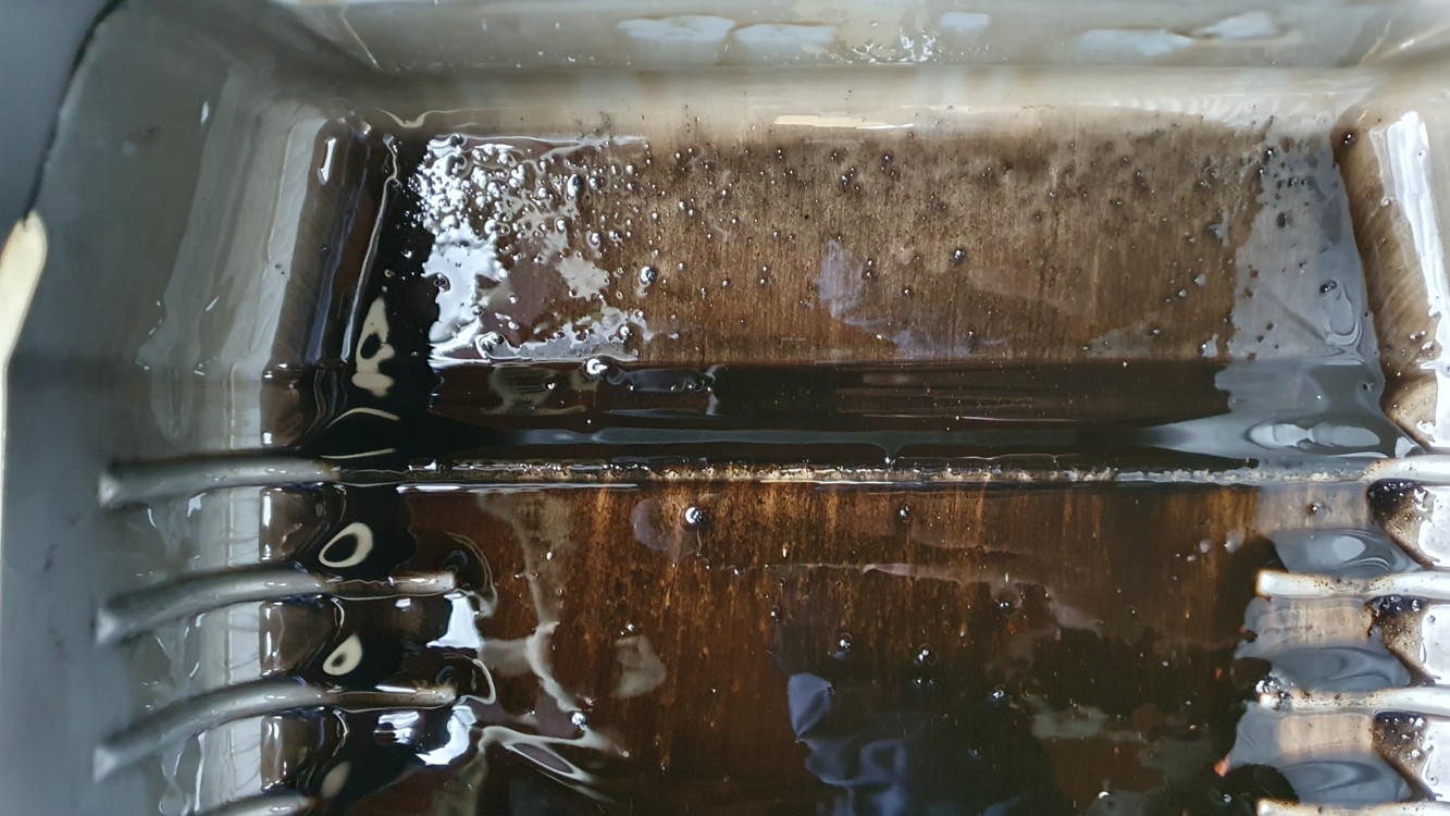

Vstup vzduchu jsem zacpal pomocí gumové rukavice a kamna přes výfukovou rouru postupně opatrně zalil čistící kapalinou na DPF. V návodu psali nechat min. 5 hodin působit. Nechal jsem přes noc. Po asi 15 hodinách jsem kapalinu vylil. Tím, co z kamen teklo jsem byl vcelku mile překvapen:
Po vylití jsem dle návodu řádně propláchl vodou, což také vyhnalo nemálo černého bordelu. Vyteklo i pár vcelku velkých kusů:
Re: Repas bufíku Westfalia
Vylitá kapalina:
Po propláchnutí jsou kamna "hubofukem" prakticky bez odporu.

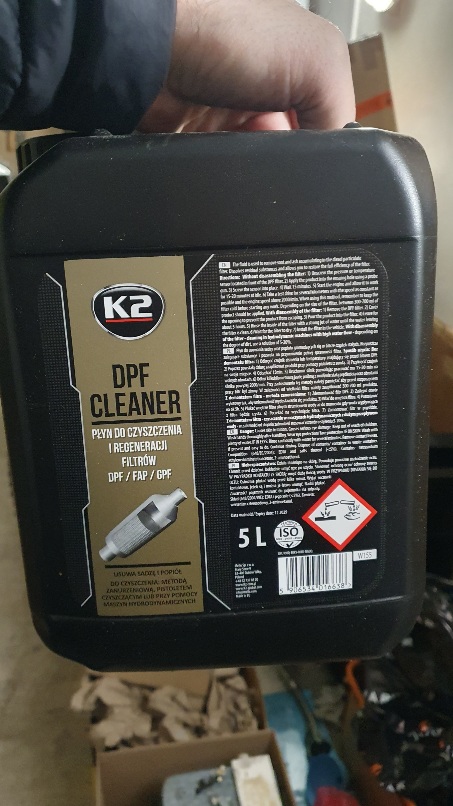

Tak touhle srajdou jsem to čistil:
