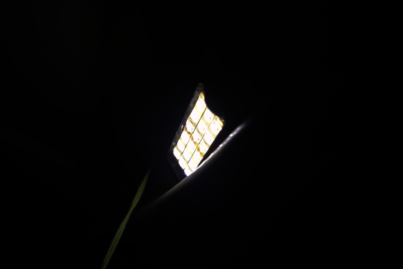

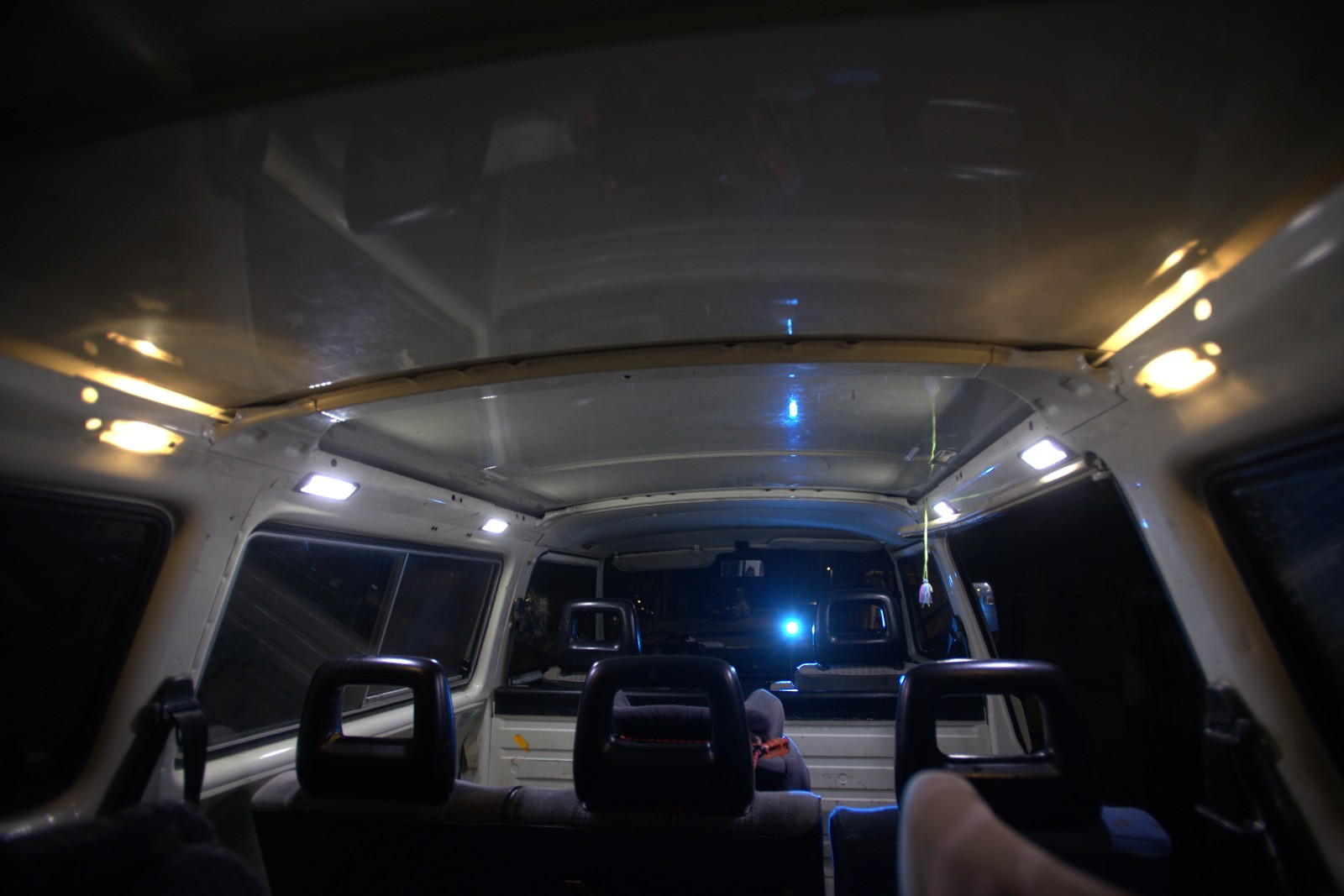

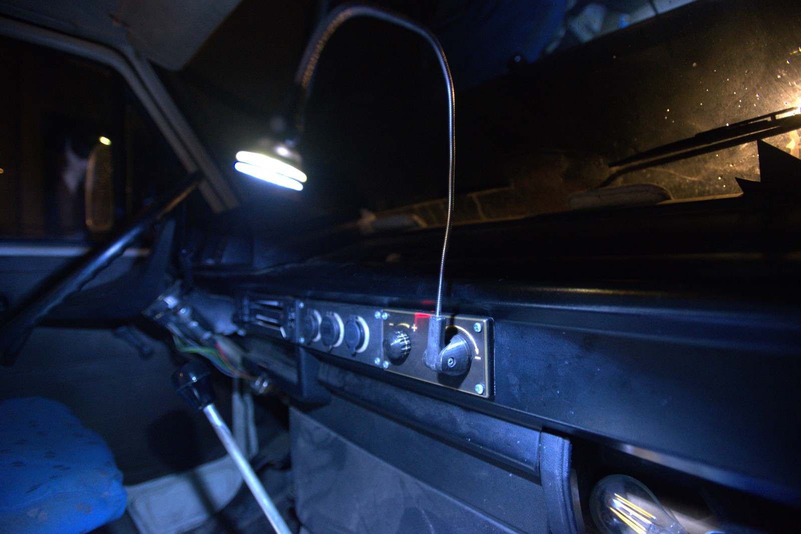

Pro stmívání jsem pořídil moduly na ebay. Je to PWM řízení s 555, nejjednodušší možné, potenciometr je s vypínačem. Každá lampička vzadu má maximální příkon cca 4W, takže cca 16W světla. Ta u spolujezdce je slabší, je tam 6 diod a příkon jsem neměřil.
Lampičky v akci:
Čtecí lampička u spolujezdce naplno
Detail na nižší výkon
Jak to všechno svítí naplno

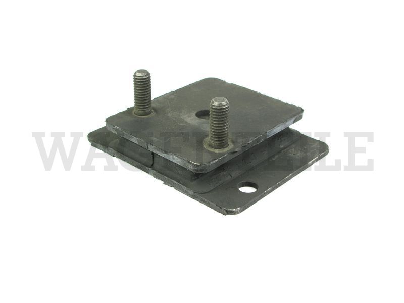

Řeším problém se silentbloky, které drží tlumič. Takové ty obdélníčky v počtu dvou nebo tří kusů dle provedení. Kdysi na předchozím busu s tím byl problém jak hrom - špatné rozteče děr a šroubů, tenký, špatný spoj kov-guma a k tomu drahý jak prase. Vyzkoušel jsem všechny možné značky a cenové relace a vždy ten silentblok vydržel nanejvýš 2-3 měsíce a rozpadl se. Tak jsem to vyřešil předěláním držáků výfuku na puky ze škodovky v počtu tří kusů. Toto řešení vydrželo a v případě výměny puku bylo výrazně levnější...
To tak na úvod. Jistě tušíte, kam směřuji... Jeden původní silentblok se mi nedávno rozpadl, tak se mi nechce utrácet prachy za řešení na dva-tři měsíce, pořád to hlídat a sundávat tlumič kvůli výměně. Zatím jsem to vyřešil tak, že jsem zimprovizoval rozměrově kompatibilní řešení z několika vrstev silné kůže. Toto řešení funguje velmi dobře, ale... minimálně to vypadá blbě.
Takže ano, kde-jaký-za kolik-jaké zkušenosti s n-výrobou silentbloků na výfuk... děkuji ;)

relativně nedávno jsem to řešil též. Tady se můžeš povídat na Merlinovu úpravu na takovou tu klasiku - volně, mrdlajíce se, uložený výfuk. Já v zájmu zachování originality, nebo alespoň pseudooriginality vyhovil katík, kterej to fest přetěžoval, místo toho dal trubku s vlnovcem, který odlehčí něco málo pnutí a na pravou stranu použil zesílený silentblok. Nalevo se ten zesílený nevejde, a asi tam ani není potřeba, neb jsou tam dva, navíc jeden z toho je zatížen zejména na tlak a i když ten druhý, namáhaný na střih, selže, tak to nemá kam upadnout, pouze se to začne více mrdlat.
Jako ne že bych s tím najezdil bůhvíjaký hektar, ale zatím to téměř rok drží, přičemž to dalo minimálně celou dovolenou. Já jsem tedy zatím spokojen a doufám, že to tak vydrží. Každopádně pakliže ne, tak se tu s tím samozřejmě pochlubím ;) .
zesílený silentblok
Re: Pískal
puchyyla, díky za odpověď... Je to přesně jak píšeš - levá strana není problém, tam to v podstatě nemá kam upadnout. Navíc to kdyžtak podrží trubka.
Zesílený silentblok znám, když jsem to řešil kdysi, stál takový ranec s nejistým výsledkem, že jsem to vzdal. Pokud s ním máš dobré zkušenosti, tak pouvažuji...
