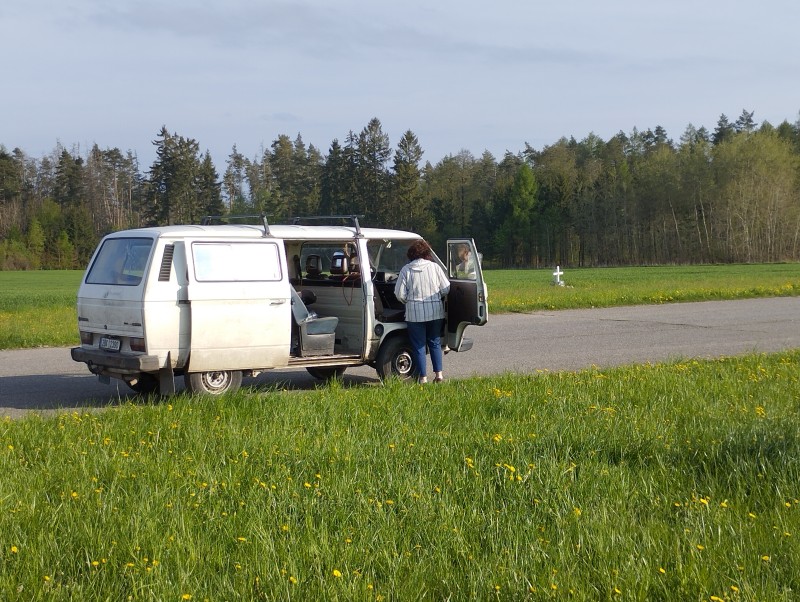

Tak jsem si říkal, že se taky pochlubím naším vozovým parkem...
Tohoto busíka jsme pořídili v roce 2020. Je původem z Rakouska, koupil jsem ho sice v ČR, ale byl stále na Rakouských dokladech, takže předchozí majitel s ním nejezdil. V Rakousku měl jednoho majitele, jsem fakticky druhý majitel. Najeto měl cca 120 tisíc km, nyní má o 45000 více.
Auto je v zajímavém stavu, protože cokoliv měním, tak sundávám původní díly. Připadám si tak, jako bych auto odpanil - původní spojka, tlumič výfuku, původní klouby, silentbloky, ložiska, brzdy, tlumiče... Jen je škoda štětkolaku, který na něm někdo spáchal.
Výbavou je to Transporter v nejsociálnější možné verzi. Stropnice jen nad řidičem, jinak holý plech, dokonce na stropě ani nikdy nebyly takové ty sololitové desky, místo autorádia originální záslepka, původně uprostřed a vzadu pevná okna a vyklápěcí trojúhelníky vepředu. Motor je 1.6D, převodovka má 4 rychlosti, spíše pomalosti.
U tohoto auta bojuji mezi udržením v originálním stavu a praktičností... Původní koženkové sedačky jsem vyměnil za sedačky s loketkami (všechny), jsou přeci jen pohodlnější. Taky jsem nainstaloval Syncro zrcátka a otevírací okna doprostřed - zde jsem vzal ze zásob originály a dozadu pořídil repliky - narozdíl od kolegů si nemůžu stěžovat, že by neseděly. Toto jsou úpravy, které byly nutné - jezdíme s dětmi a psem, potřebujeme mít možnost auto vyvětrat... Taky se mi povedlo sehnat vytahovací stupačku k prostředním dveřím, tak ta přijde na auto taky. Vozíme stárnoucí rodiče i malé děti, tak ať se jim pohodlně nastupuje...
No a proč Pískal? Furt mi píská klíňák ;) A i když ho vyměním nebo znovu napnu, tak zase po chvíli začne.
Auto máme na denní ježdění, takže dostává přiměřené péče a doufám, že nebudu muset řešit ještě chvíli větší investice...

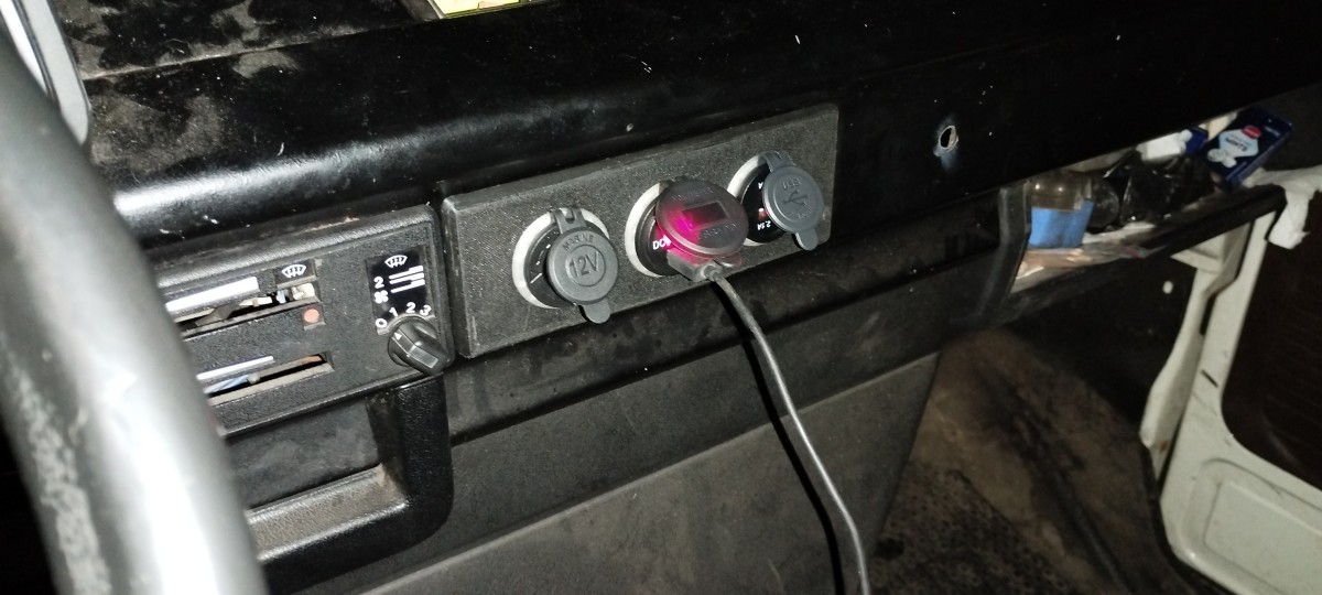

Osádka začala vyžadovat nějaký přídavný zdroj hluku (rozuměj: přehrávač hudby). Zatím jsem nevymyslel kam umístit reproduktory, tak abych nemusel šíleně drátovat, příliš řezat do čehokoliv a zároveň ozvučil prostor posádky, ne prostor operátora. Tak jsem to vyřešil přenosným bluetooth reproduktorem služné hlasitosti a hotovo. Jenže s tím se pojí další problém - nabíjení.
Pískal je opravdu ta nejsockovější výbava, tudíž originálně nedisponuje ani zdířkou pro zapalovač. Původně jsem to vyřešil tak, že jsem zásuvku zabudoval do šedé vodovodní trubky a umístil na delší kabel. Toto řešení ale nebylo nejšťastnější, tak jsem přemýšlel nad jiným řešením... Pak mi padla do oka záslepka místo autorádia a pěkné moduly (jako tento: https://www.auto-doplnky.com/vestavna-n ... 857-mod-07, mají různé) a tak jsem se pustil do lepšího řešení. Do originální záslepky jsem samozřejmě nechtěl vrtat, tak přisla na řadu 3d tiskárna...
A výsledek:
A ono to i svítí
A ono to i svítí
celkový pohled
celkový pohled

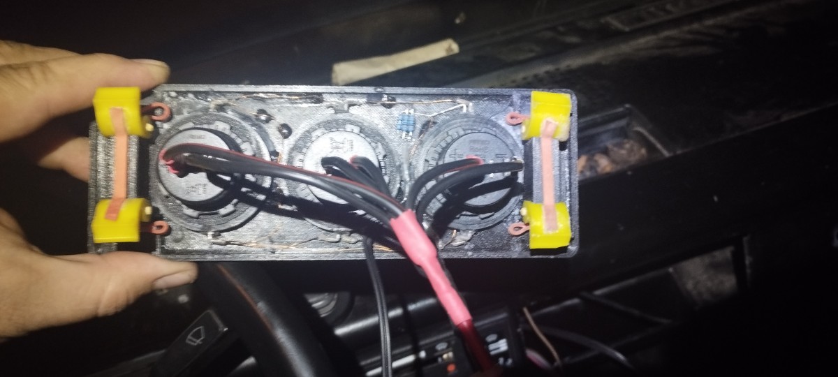

Jak je to zadrátované

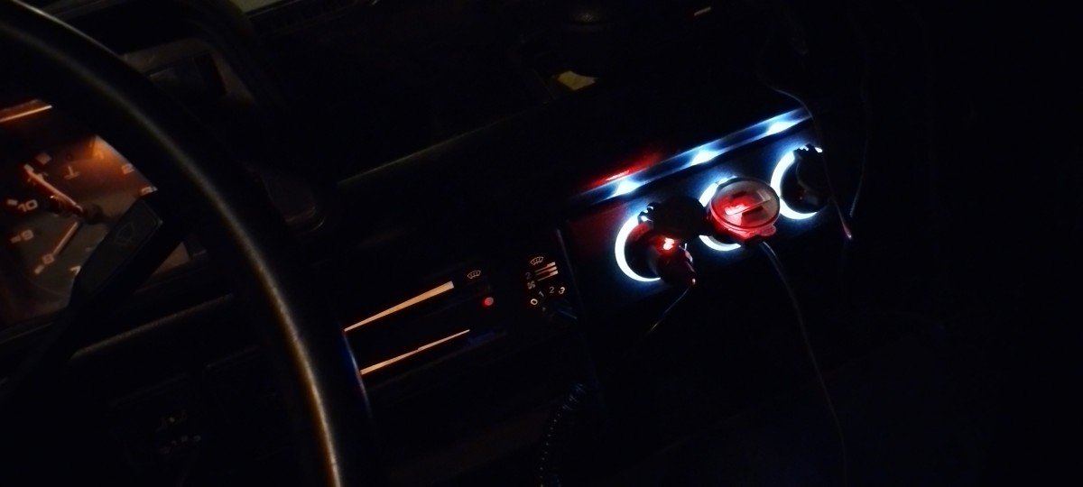

Podsvit je samozřejmě zapojený na osvětlení a povedlo se mi ho nastavit tak, že je regulovatelný jako osvit budíků.
Co je trochu nešťastné, že výrobce modulů očekává zapojení tak, že moduly jsou napájené až po zapnutí klíčků. Kdežto u buse je zapalovač napájen přímo z baterky (přes pojistku, samozřejmě). Takže moduly trvale odebírají celkem slušný proud s tendencí vybít baterku dříve než je zdrávo. To jsem vyřešil instalací vypínače - využil jsem toho, že nemám zadní topení, tak jsem instaloval jeho ovládání ;). Ventilátor pod zadní sedačkou na trojku zapne nabíjecí moduly. Až budu objednávat něco z nějakého elektro-e-shopu, tak si koupím i nějaký pěkný spínač a zadní topení nahradím tím.

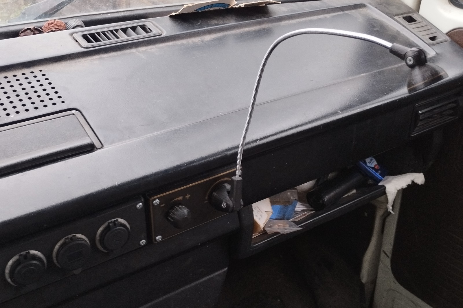

V palubce zůstala podivná, šišatá díra zhruba v místě originálního autozapalovače. Byla původně přelepená lepící páskou, tvarem a velikostí je ale jasné, že není originál. Tu chci využít pro instalaci lampičky na čtení pro navigátora. Ta je ale zatím v procesu rozmýšlení, jak bude vypadat.

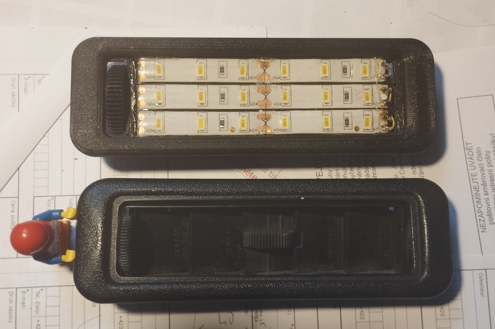

Lampičky jsou už v autě, jen je nemám vyfocené v akci, přidám později. O osvětlení intreriéru se nyní stará dalších 5 svítidel (kdyžužtakužpořádně). 1 čtecí lampička před spolujezdcem a 4 pro pasažéry.
Lampičky pro pasažéry jsou koncipované jako náhrada ventilačních mřížek, takže jsem se snažil napodobit originální vzhled. Každá lampička je nezávislá, k napájení jsem využil originální světýlko nad zadní lavicí na řidičově straně. Dráty vedu příčkou na druhou stranu a tunelem pod stropem do potřebných míst - je to takový pavouk. Když už jsem byl v tom, tak jsem přidal i světýlko naproti tomu originálnímu. To je zapojené stejně, jako to originální, takže využívá spínač v šoupačkách...
Nové lampičky jsou ovládané nezávisle, mají regulovatelný svit a každá žere 4W na maximum. Při minimální intenzitě poskytují přiměřeně světla vzadu a zároveň neruší řidiče při jízdě. Na maximum se při tom dají opravovat hodinky i holínky ;)

zadní lampička zatím na stole
čtecí lampička u spolujezdce
