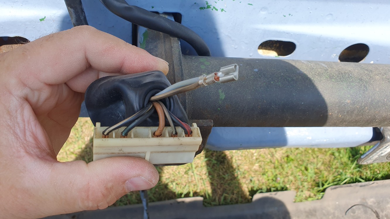

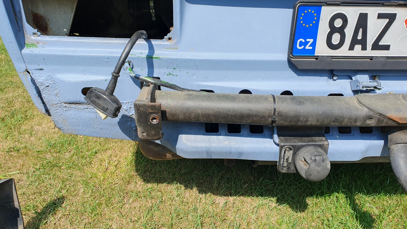

Doprotáhl jsem káblík na mlhovku ze světla i do zásuvky tažného.

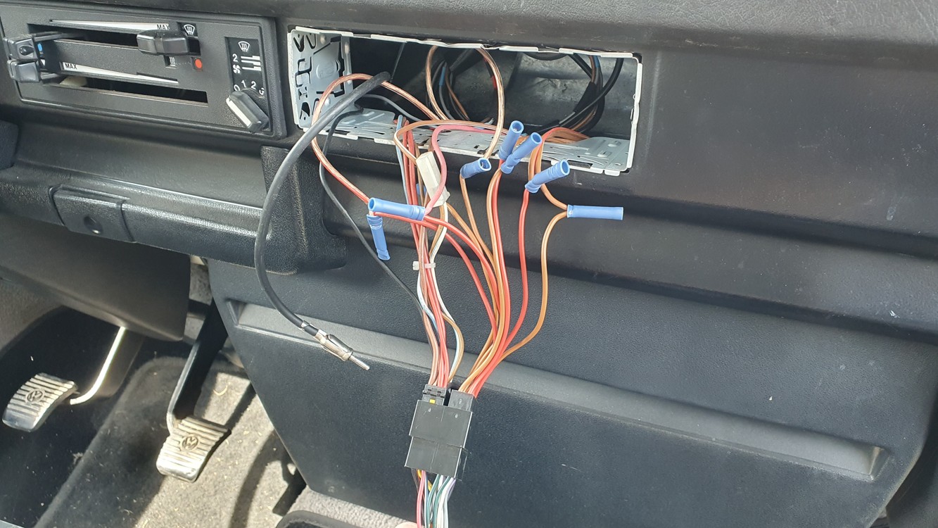

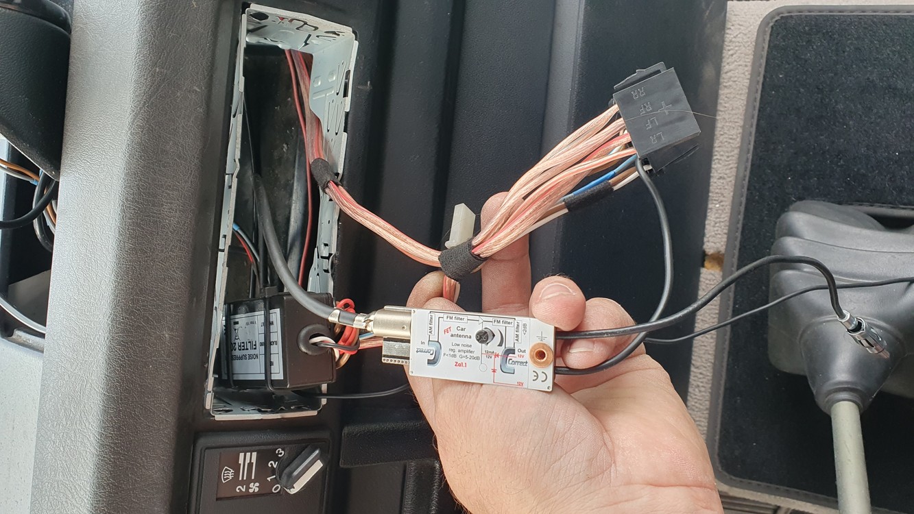

Vystříhal jsem původní prasácky naspojkovaný ISO konektory k hifině, natáhl nové káblíky pro připojení repro a nakrimpoval piny do konektorů. Napájení jsem doplnil vstupním filtrem a origi anténu Hirschmann, kterou jsem přeleštil silichromem a následně napenetroval voskem, jsem doplnil aktivním zesilovačem se selektivním filtrem.
původní zapojení
nové včetně filtru napájení a anténního zesilovače

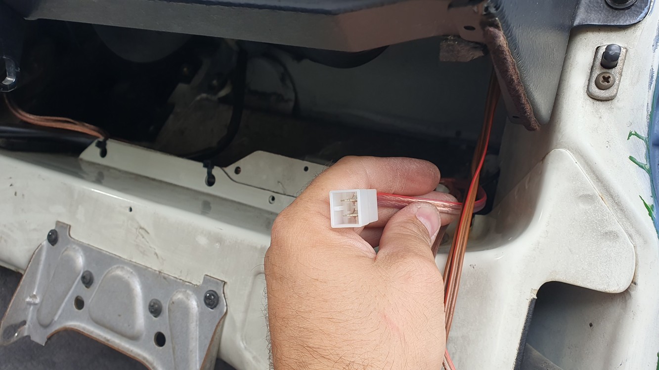

U dveří jsem šňůry k repro osadil 2-pinovými Faston 6,3mm. Dále zatím neřešeno, pouze dočasně propojeno na původní vedení. Pokračování příště, repro bude větší oříšek, neřku-li ořech...
Musím konstatovat, že příjem FM rádia se neskutečně zlepšil. Použitý anténní zesilovač mohu tedy vřele doporučit.

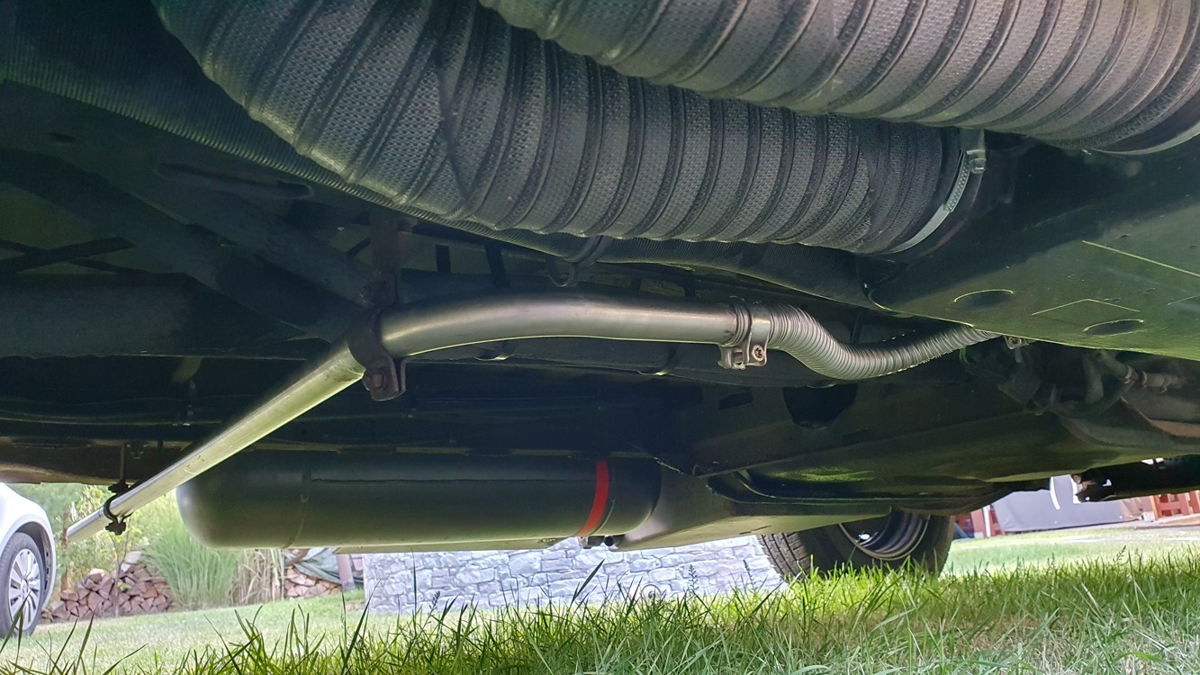

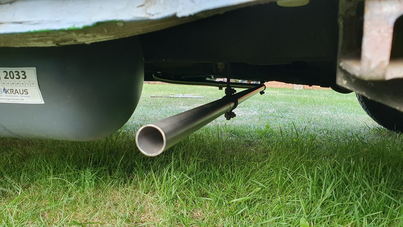

A abych se nehrabal jen v elektrice, zaladil jsem nový výfuk na bufíka. Původní černá trubka 24x1,5 nahrazena nerez trubkou 25x1,5, protože 24 jsem nesehnal.
Ohnutí jsem za poplatek vysomroval v nedaleké kovovýrobě. Do držáků 25mm pásla bez problémů, jen v místě spoje na flexovku jsem musel trubku trochu omést papírákem, abych na ní tu flexovku dostal. Alespoň zase krásně těsní. Na té 24mm to trochu ve spoji učuzovalo. No ono to tak vlastně učuzovalo leckde jak byla ta černá trubka už prohnilá.

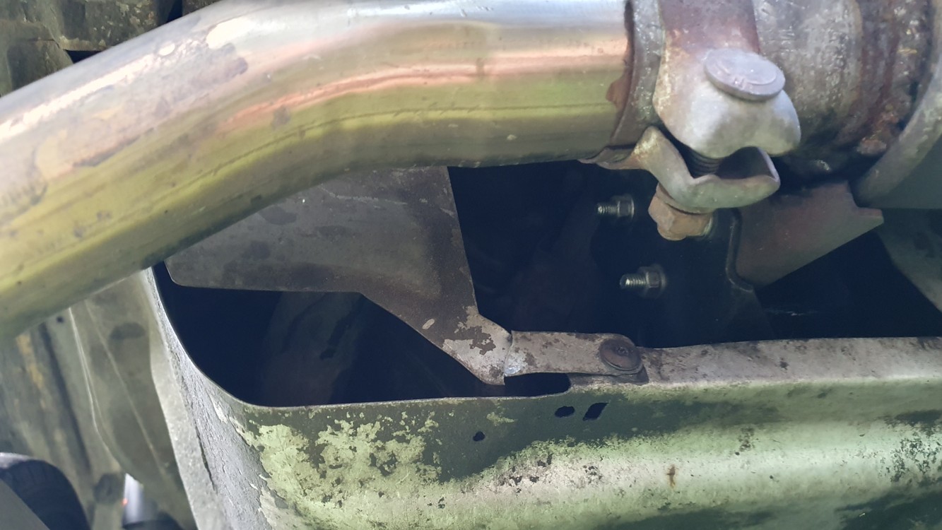

Co ale nevydrželo je krajní držák zadního šusplechu motoru. Jak je to utržený, umí to při chcípaní motoru vydat naprosto neuvěřitelnej zvuk. Až se za mnou otočila minimálně polovina osazenstva benzínky :lol: .
