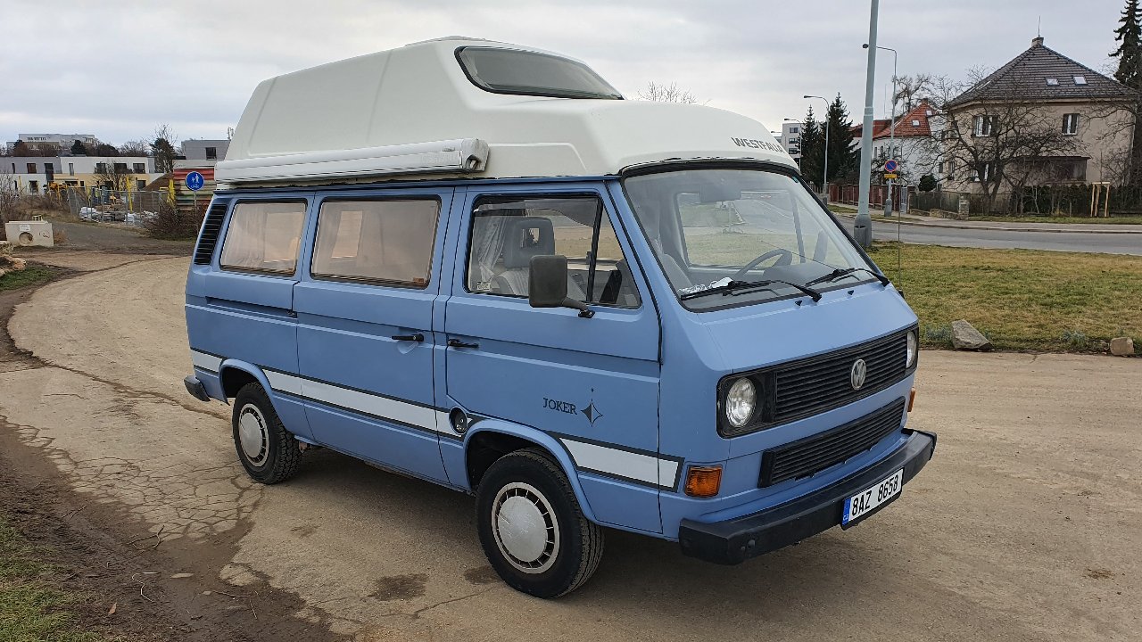

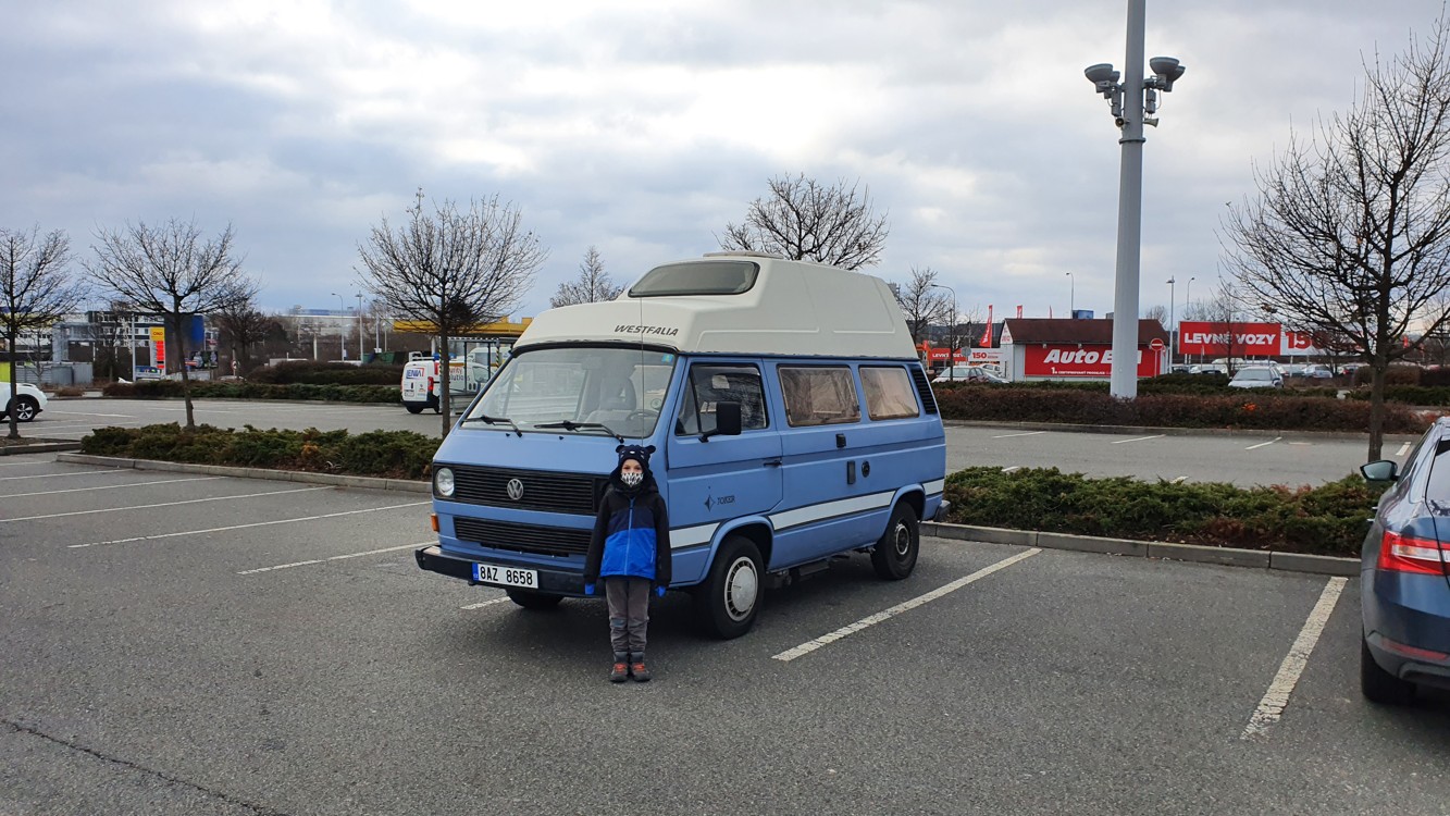

Tak tedy Půčovi mají Žolíka. Konkrétně tedy jde o vysokou střechu s 1.6TD bj 1989 původně bílý, pak zelený a nyní modrý. Relativně minimálně napaden kutilem, spíše bych dnes řekl jen ignorantem či prostě jenom úplně obyčejným blbem.

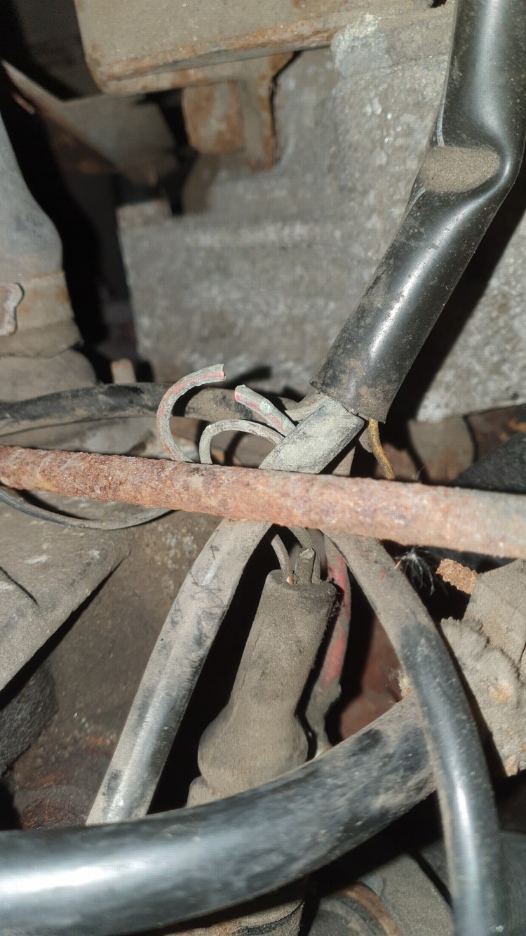

Po domácí analýze loužičky a důkladnějším ohledání motoru bylo jasno. Nafta a kape kolem osky čudlu. Tím bylo v podstatě rozhodnuto. Díky tomu, jak je u JX krásně čudl umístěn vespod čerpadla mezi čerpadlem a motorem, veškeré ambice na řešení "na parkovišti" mě přešly a další cesta byla na světě - za brašulem do jižních čech. Do té doby poladěny nějaké bezvýznamné drobnosti a instalován alespoň pravý zadní 3 bodový pás kvůli možnosti přepravy potomstva a vyměněn motorový olej. Zároveň zjištěn téměř totální rozklad kabeláže okolo motoru, ztvrdlé dráty se při pokusu o ohnutí lámou.
Vybaveni hromadou SiF vodičů, novými konektory, těsnící repas sadou čerpadla, rozvodovou sadou a nějakými dalšími drobnostmi jsme se opět s juniorem vydali na cestu do jč. Kabeláž okolo motoru jsem zrenovoval bez problémů, ovšem sada na repas čerpadla zklamala. Chybělo jedno gufero a jako na potvoru po poskládání čerpadla s původním guferem kapkalo, tentokrát pod hlavou. No nic, za tu práci nahodit to vše do auta a zase pak dolů to nestálo, takže cesta domů zase vlakem a někdy přístě :-)

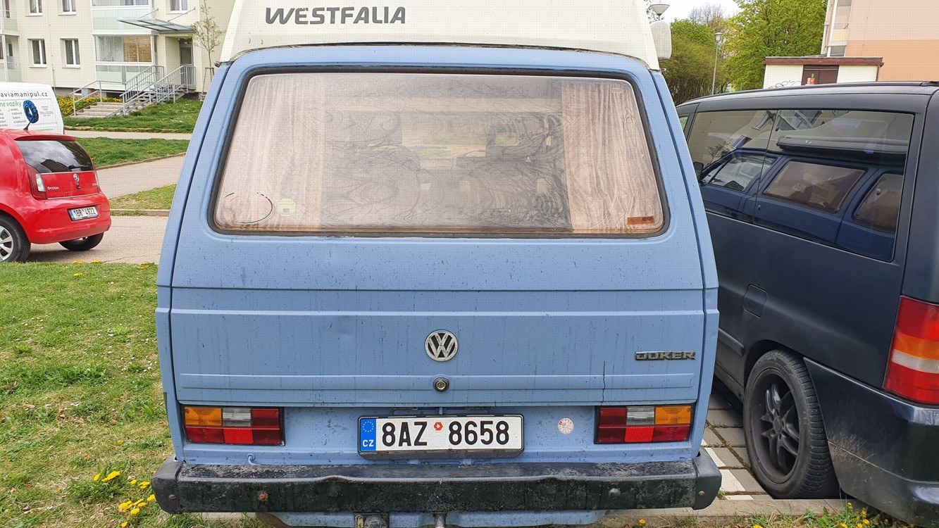

Cestou dom motor šlapal jako hodinky, možná šlo o placebo efekt, ale měl jsem pocit, že jel citelně lépe než z Prahy/Brna. Pln optimismu jsem v Náměšti zastavil na benzínce. Po spočinutí pohledu na zadních vrata se však optimismus rychle vytratil. Žolík byl kropenatej až na vršek budky. Na první dobrou bylo vidět, že nejde o recidivu víka ventilů, ale olej teče do rozvodového deklu někde u vodní pumpy. Nějaký olej jsem dolil a dovalil dom.

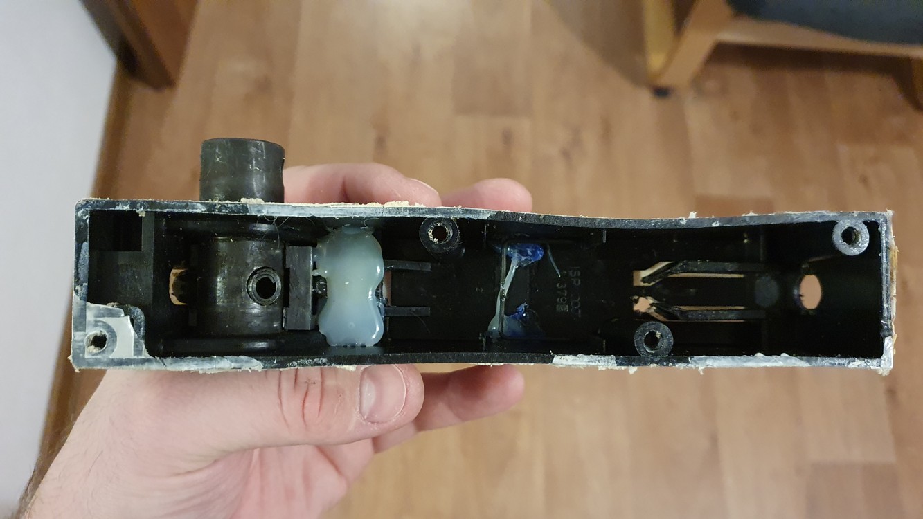

- ovládací panel Westfalia
- ovládání Eberspächer

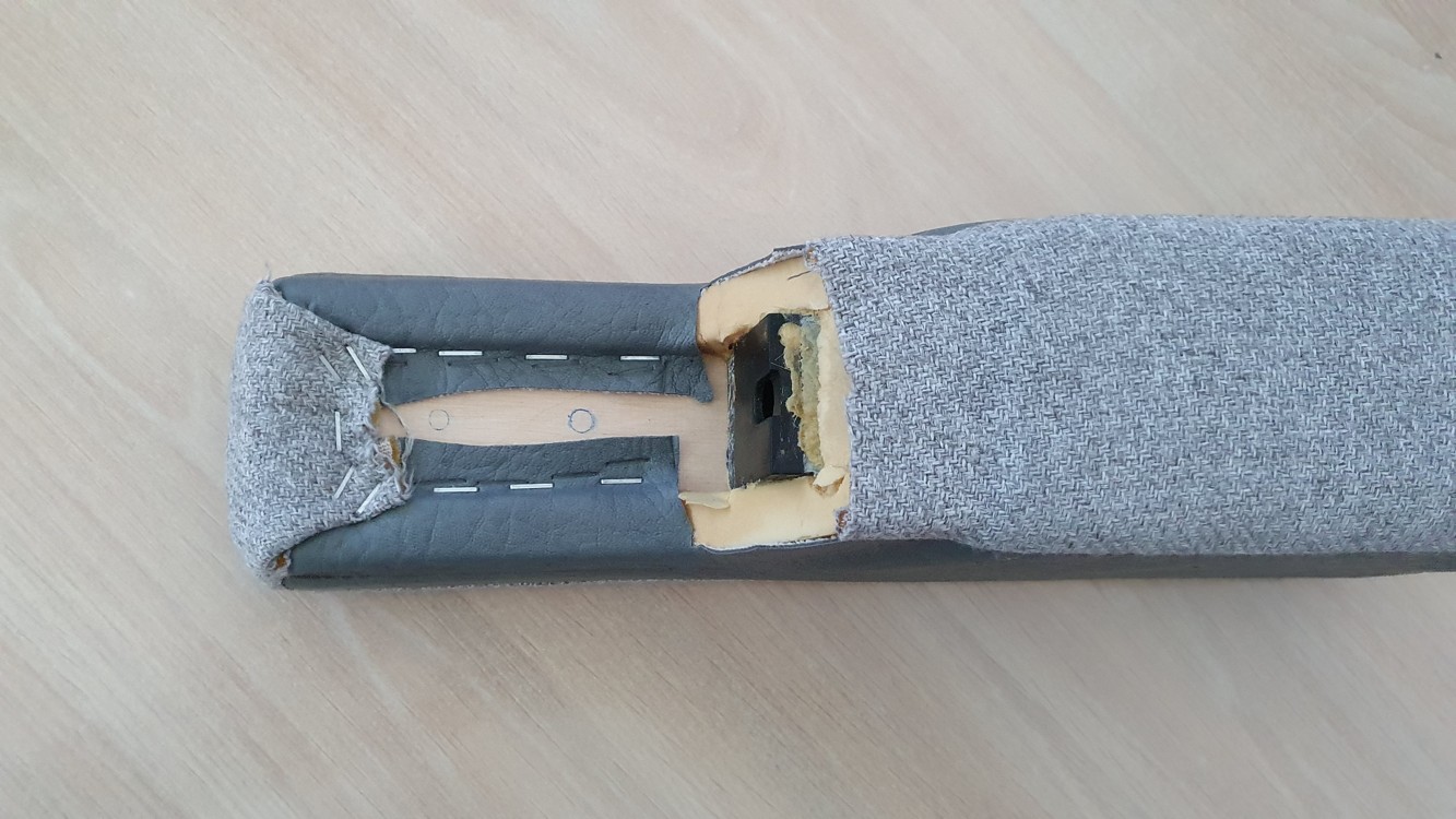

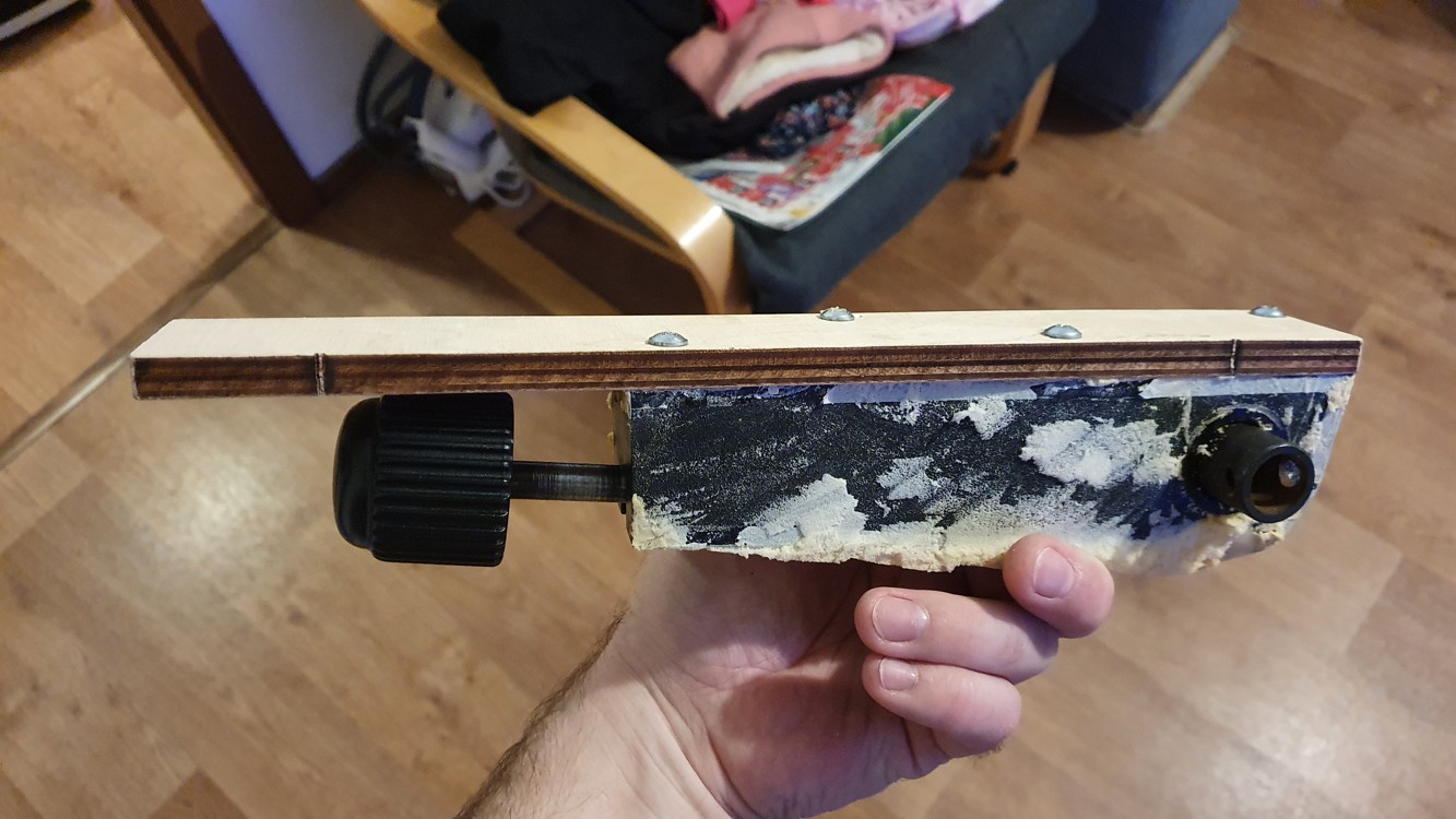

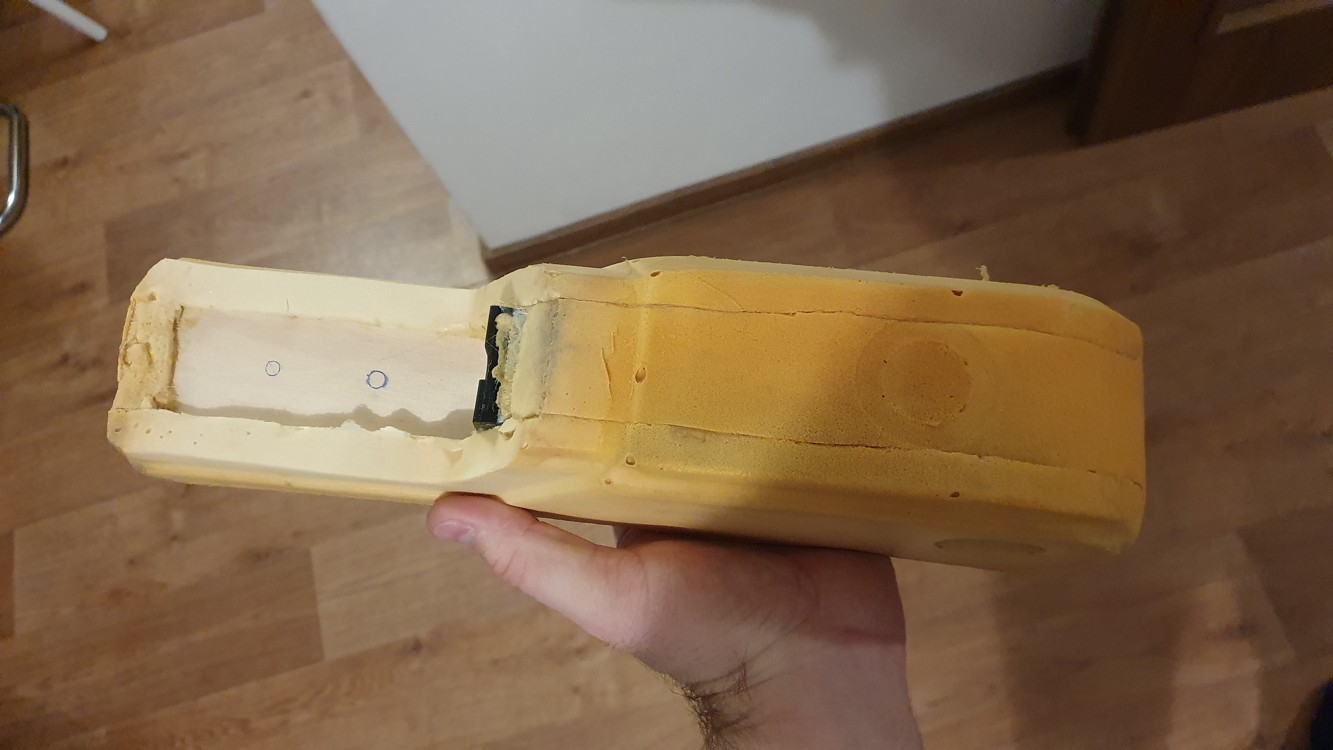

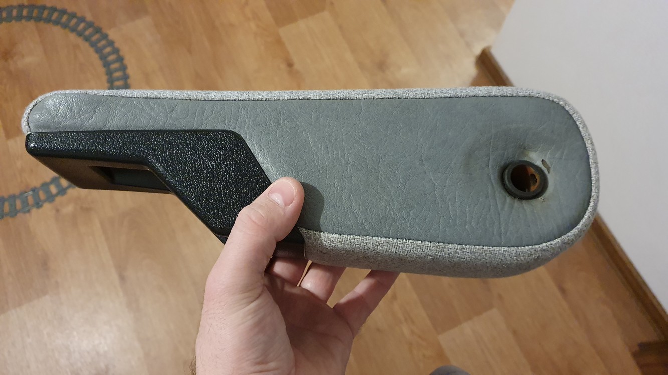

- zlomená loketní opěrka s vykolejeným dorazem

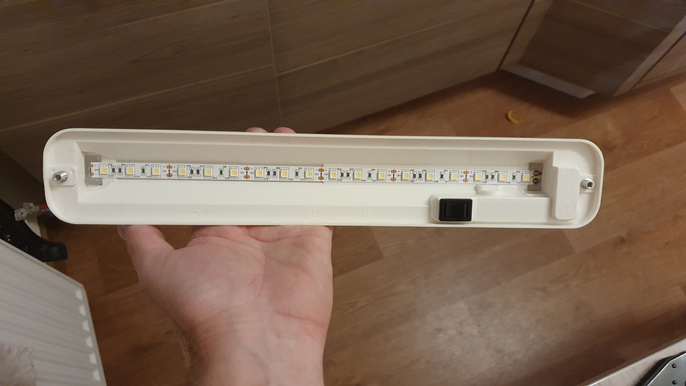

- jedna nefunkční žářivka (sice opravena, ale nakonec přehodnoceno a stejně přestavěna na LED pásek)
