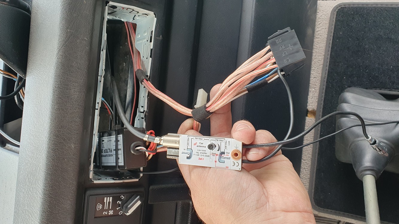

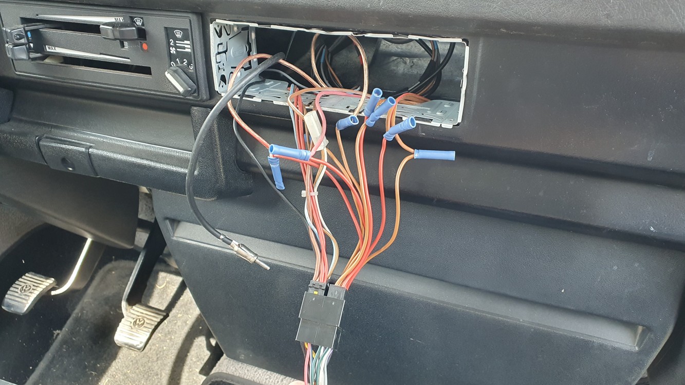

A abyste mě nenařkli, že zahálím, tak jsem si o víkendu ještě pohrál trochu s elektrikou.

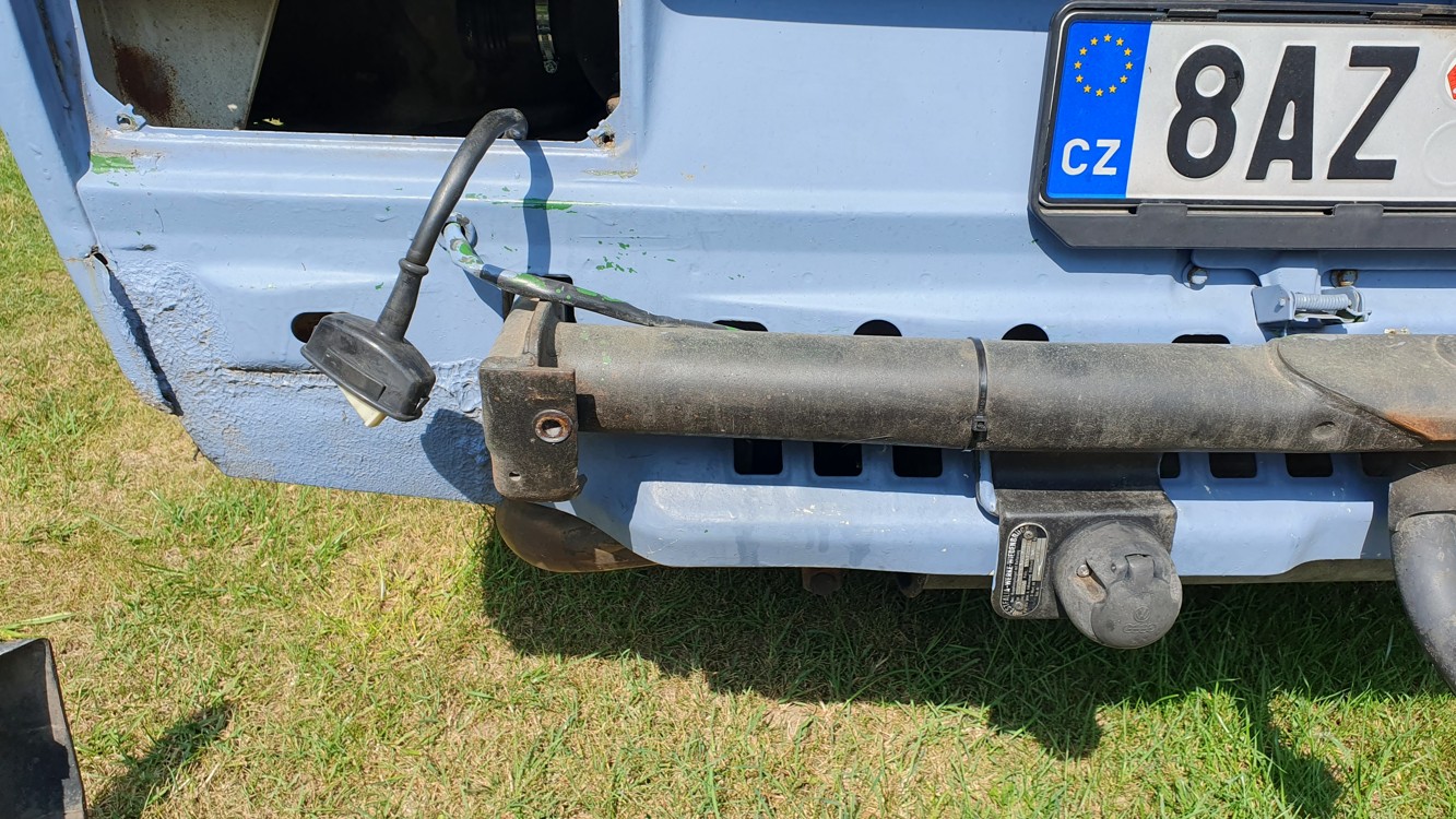

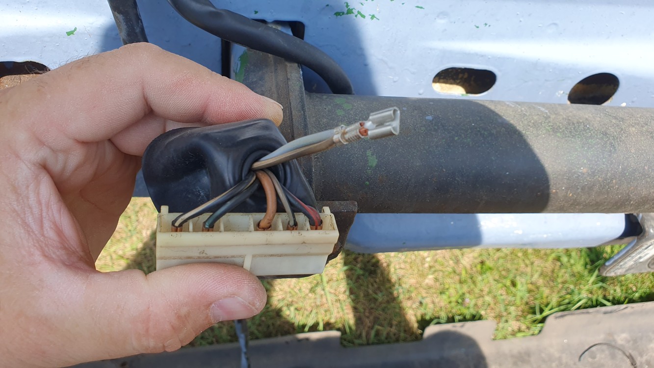

Doprotáhl jsem káblík na mlhovku ze světla i do zásuvky tažného.
Vystříhal jsem původní prasácky naspojkovaný ISO konektory k hifině, natáhl nové káblíky pro připojení repro a nakrimpoval piny do konektorů. Napájení jsem doplnil vstupním filtrem a origi anténu Hirschmann, kterou jsem přeleštil silichromem a následně napenetroval voskem, jsem doplnil aktivním zesilovačem se selektivním filtrem.
Napsal: pon 24. črc 2023 23:27:13
původní zapojení
nové včetně filtru napájení a anténního zesilovače

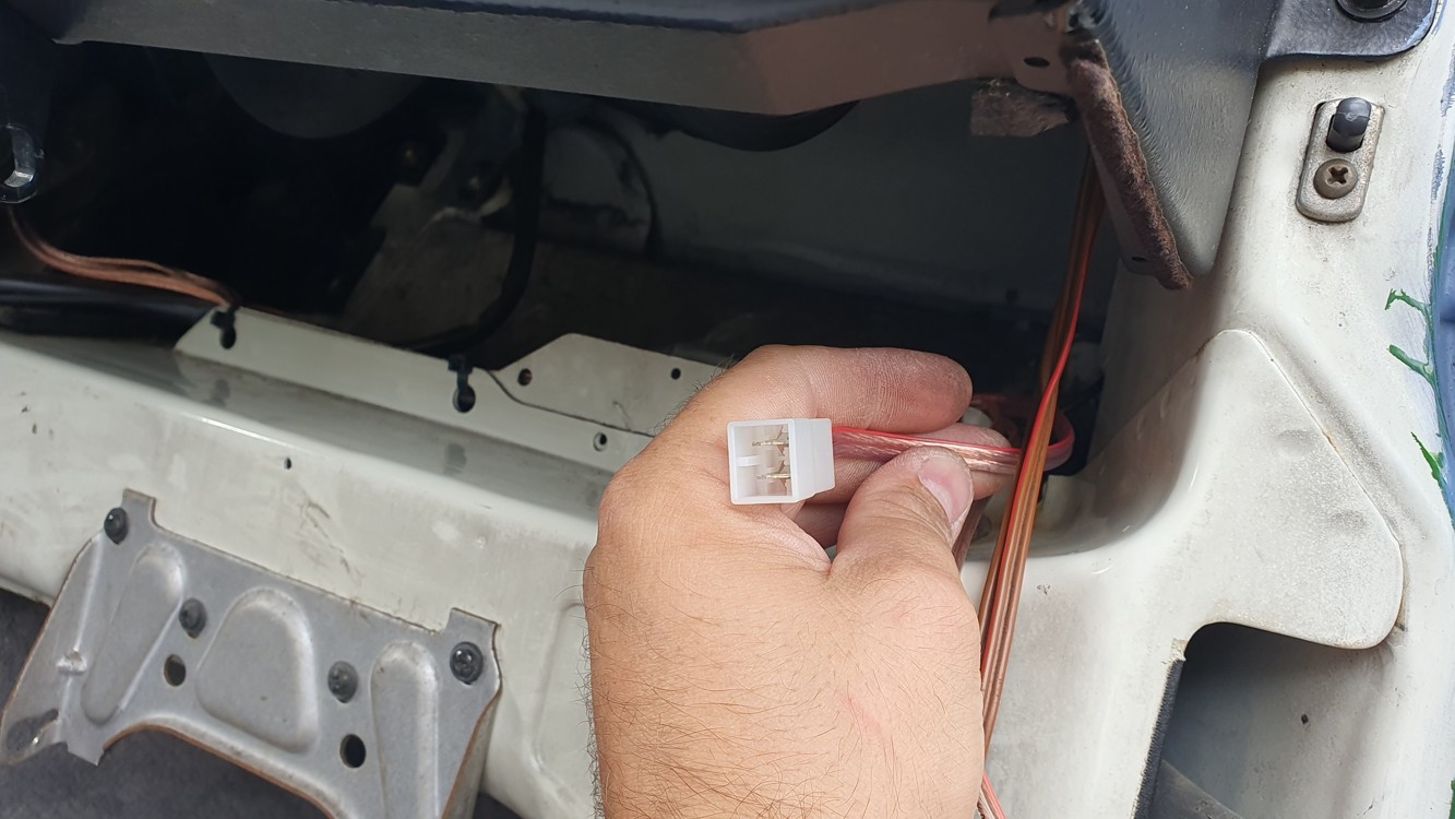

U dveří jsem šňůry k repro osadil 2-pinovými Faston 6,3mm. Dále zatím neřešeno, pouze dočasně propojeno na původní vedení. Pokračování příště, repro bude větší oříšek, neřku-li ořech...
Napsal: pon 24. črc 2023 23:30:51
Musím konstatovat, že příjem FM rádia se neskutečně zlepšil. Použitý anténní zesilovač mohu tedy vřele doporučit.

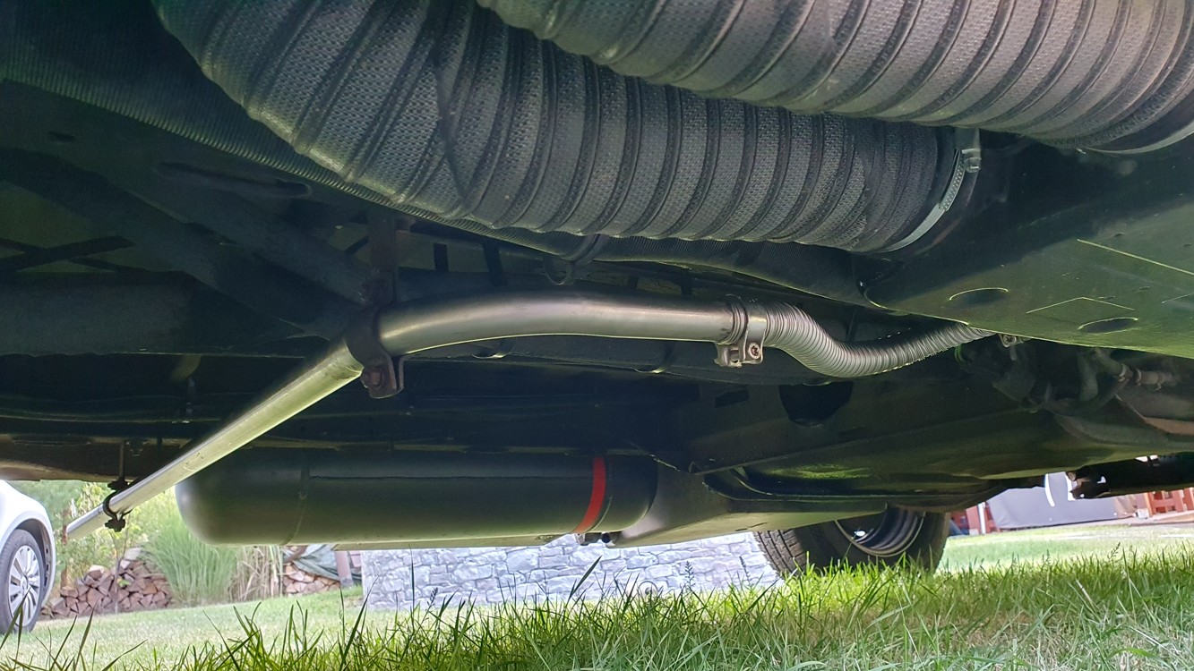

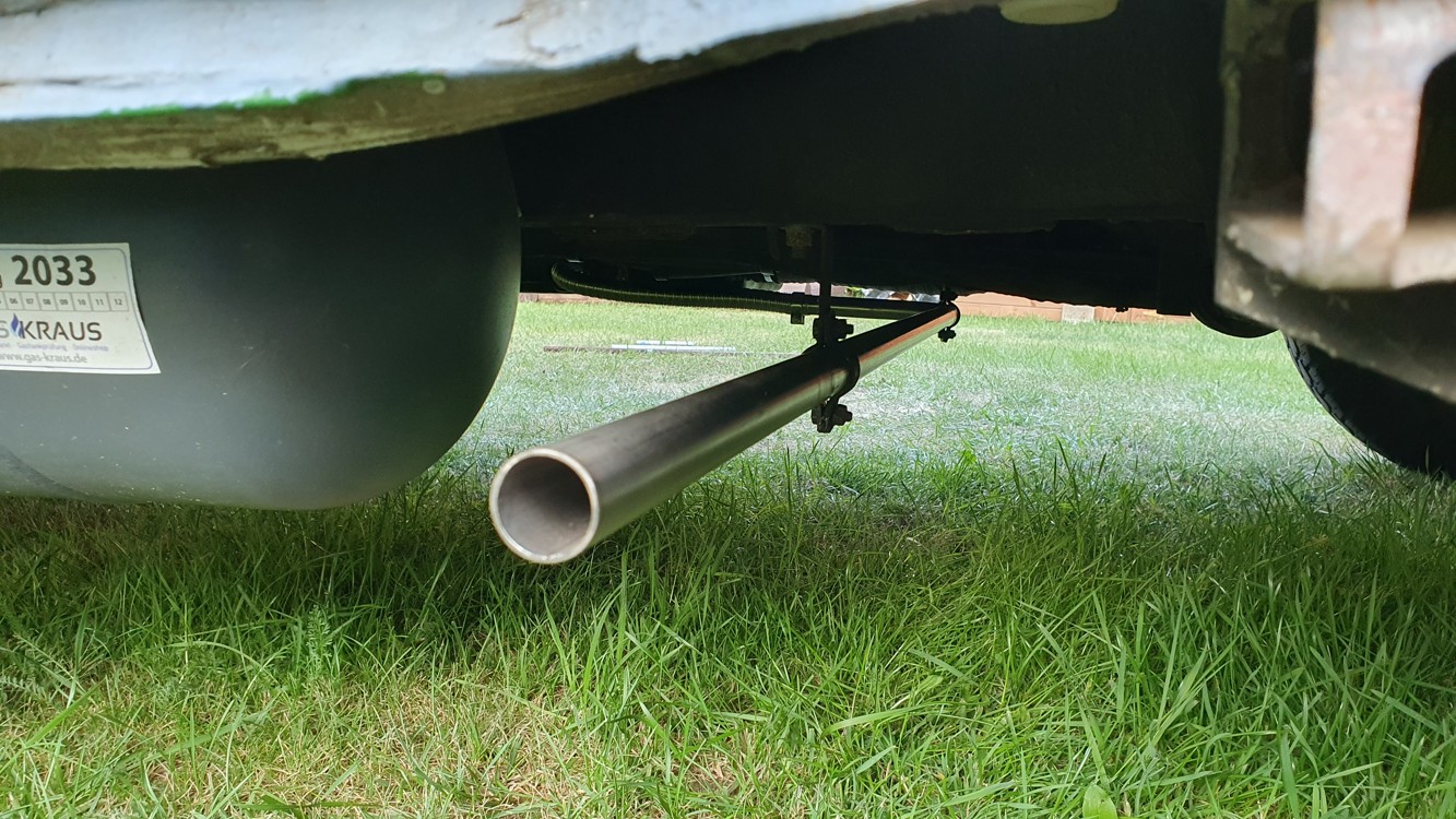

A abych se nehrabal jen v elektrice, zaladil jsem nový výfuk na bufíka. Původní černá trubka 24x1,5 nahrazena nerez trubkou 25x1,5, protože 24 jsem nesehnal.
Ohnutí jsem za poplatek vysomroval v nedaleké kovovýrobě. Do držáků 25mm pásla bez problémů, jen v místě spoje na flexovku jsem musel trubku trochu omést papírákem, abych na ní tu flexovku dostal. Alespoň zase krásně těsní. Na té 24mm to trochu ve spoji učuzovalo. No ono to tak vlastně učuzovalo leckde jak byla ta černá trubka už prohnilá.

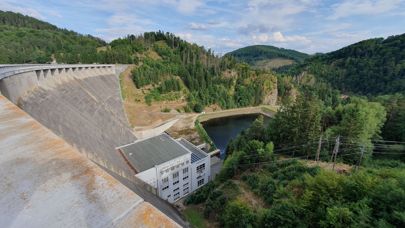

Nakonec jsem naložil děcka a dal si nějakých výletních 155km po místních kopečkách. Schválně, kdo uhádne přehradu.
Žolda sekal latinu, hifina vyhrávala i v lesích. Bufa jsme netestovali, masochisti nejsme 8-) . Ale vejfuka jsme přivezli i zpět, takže držet snad bude.

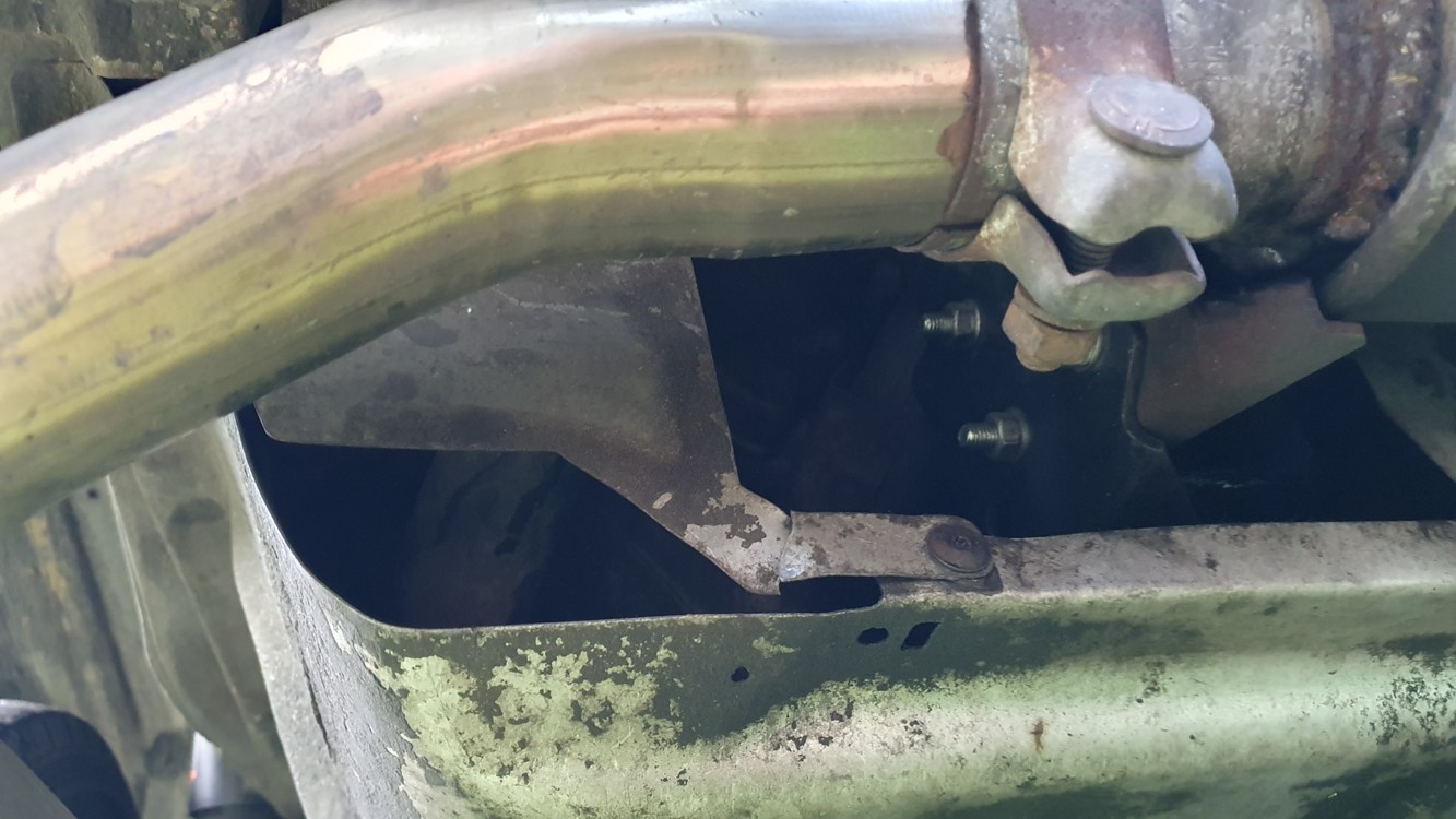

Co ale nevydrželo je krajní držák zadního šusplechu motoru. Jak je to utržený, umí to při chcípaní motoru vydat naprosto neuvěřitelnej zvuk. Až se za mnou otočila minimálně polovina osazenstva benzínky :lol: .

puchyyla píše: pon 24. črc 2023 23:49:26 155km po místních kopečkách. Schválně, kdo uhádne přehradu.
No tak to bude hráz Vranovský přehrady. Na tu mám z jara velmi špatné vzpomínky neb jsem po cestě z ní zadřel motor na valníkovi.

Kucí jste vedle jak ta jedle.
Vrancl je o dost menší, myslím ta hráz. I ty kopce tam nejsou takový jako v lokalitě, kde jsem se v neděli toulal. Jinak koukám, že jsem na Vranclu léta nebyl. Junior se oproti té foto festovně povytáhl :) . Zlatýho bludišťáka (když soutěží Venca, tak zlatavého Bráníka :lol: ) zatím nezískává nikdo 8-) .
Ale jo, alespoň úmoří je trefeno, dokonce i povodí Moravy, abych trochu napověděl ;) .
hráz na Vranclu:
