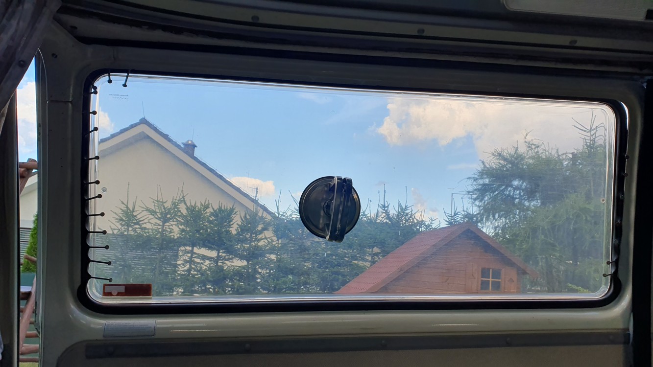

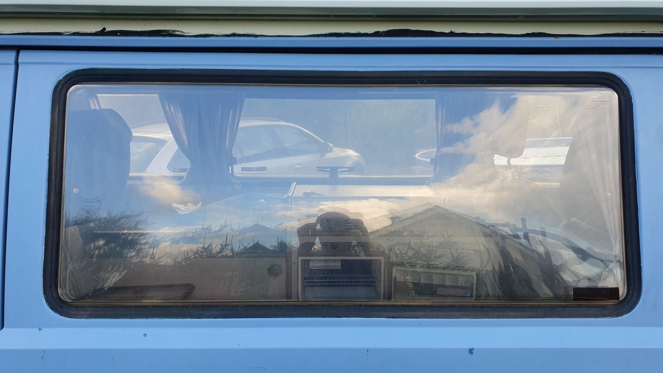

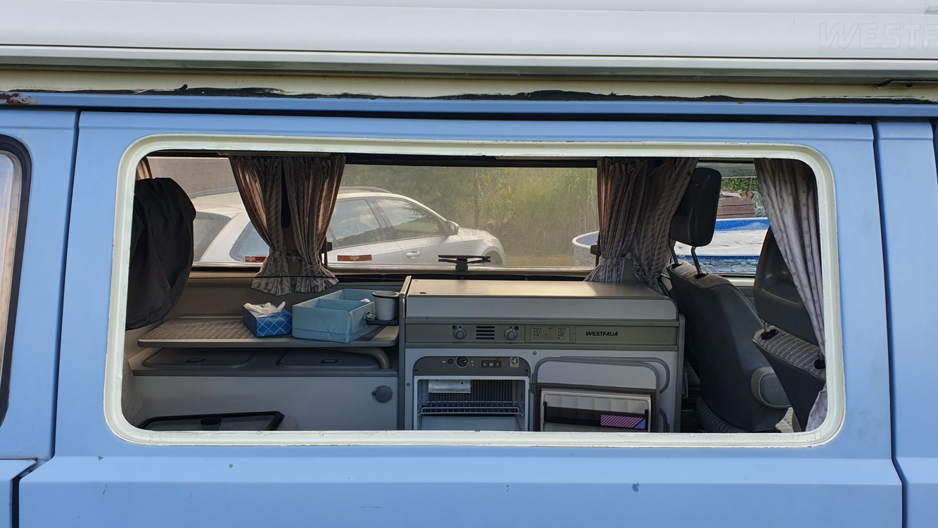

Jak jsem již nastínil ve vlákně Vencova Červeňoucha, kvůli stížnostem zadní posádky jsem byl nucen pořídit šoupací okno do šoupacích dveří. Okno jako takový vypadá docela pěkně, pouze zámek/západku považuji za takovou trochu vachrlatou a vůbec bych si nebyl jist, že to odolá nějakýmu náporu snaživce o otevření. Nicméně celkové zabezpečení těch našich střepů je tak na štíru, že tohle to už asi nevytrhne.
Původní origi Westfálkový termookno Bonoplex šlo ven snadno. Rám pod ním byl kupodivu naprosto netknutý. Na nové okno jsem nasadil gumu, která byla součástí dodávky, provázek a gumu i rám jsem řádně namazal. Díky tomu, že je otvírací, tak jsem okno zvládnul nasadit i sám. No posud to bylo všechno dobrý. Jedno okno venku, druhý nasazený. To horší přišlo, když jsem vylezl z auta ven. Nová guma v rozích absolutně nesedí. Všechny 4 rohy jsou odchlíplé tak 1,5cm od kastle. Zkoušel jsem okno poklepávat, všelijak s ním cvičit, jestli náhodou není nějak špatně dosedlé, ale bezvýsledně. Taktéž čas a teplo tomu evidentně nijak nepomáhá. Ty hnusný obrovský škvíry tam přetrvávají i po několika dnech :( .
Nevím, zda je blbá ta guma, nebo to okno. Když jsem na konto toho výsledku porovnával nové okno s původním Bonoplexem, tak to nové je cca o 1-1,5cm menší. Jestli to může mít takový vliv nevím. Ale prostě je to hnusný a asi to ani nebude dobrý, když pod gumu takto bez problémů bude zatékat. Tak nevím, každopádně radost z toho nemám. Zkusím s tím nějak vyrukovat na prodejce, ale dost pochybuji, že s tím něco nadělá.
Tak mám dojem, že jsem měl počkat, až to zkusí ten Venca :cry: . Na druhou stranu Venca má starý, větší, okno a to třeba bude sedět jak prdel na hrnec.
Pokud máte někdo nějaké zkušenosti a máte pro mě nějakou spásnou radu, sem s ní. Ani netušíte, jak rád bych si vyslechl, jakej jsem debil, že neumim ani okno nasadit a kde jsem udělal chybu ;) . Opravdu rád si dám případné repete, pakliže to pomůže.
