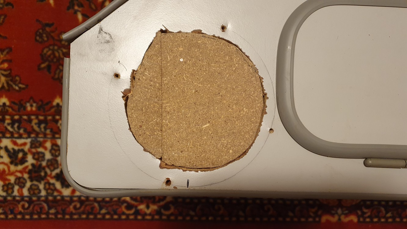

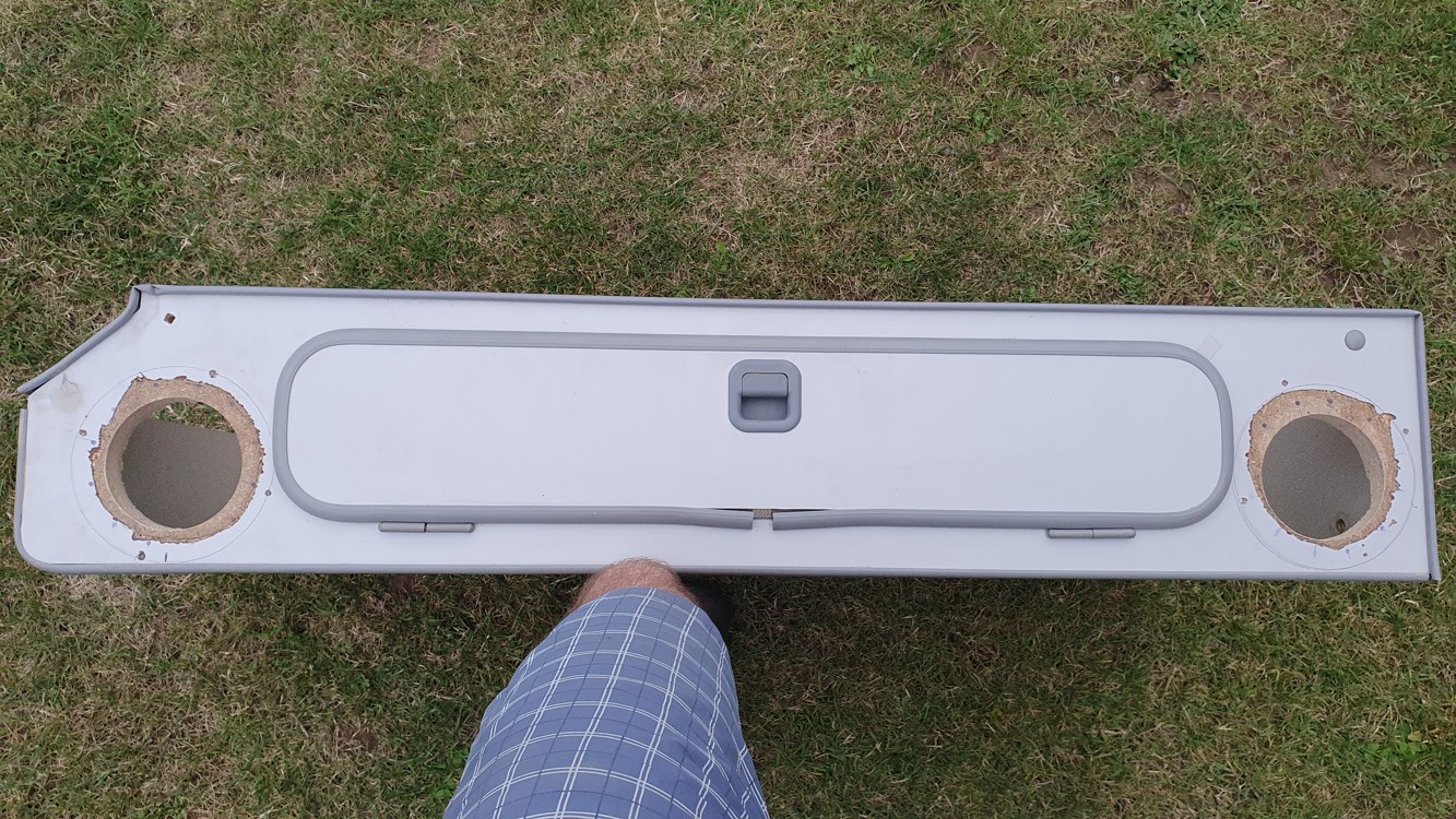

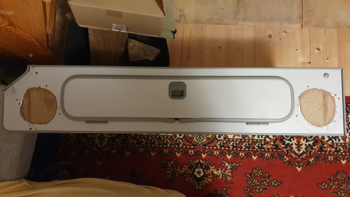

Vyřezané výplně ze zbytků DTD:
Zalepeno:
Vyvrtáno:
Zatmeleno a zalakováno:

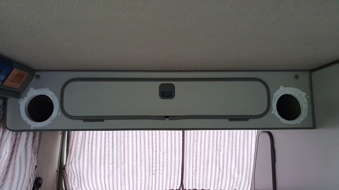

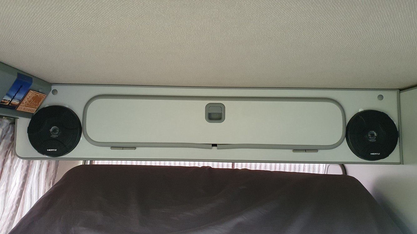

Zatím provizorní s osazenými repro:

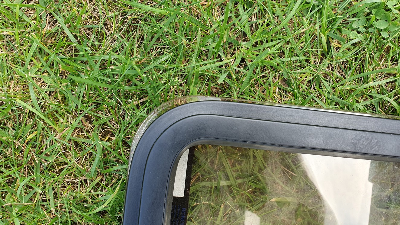

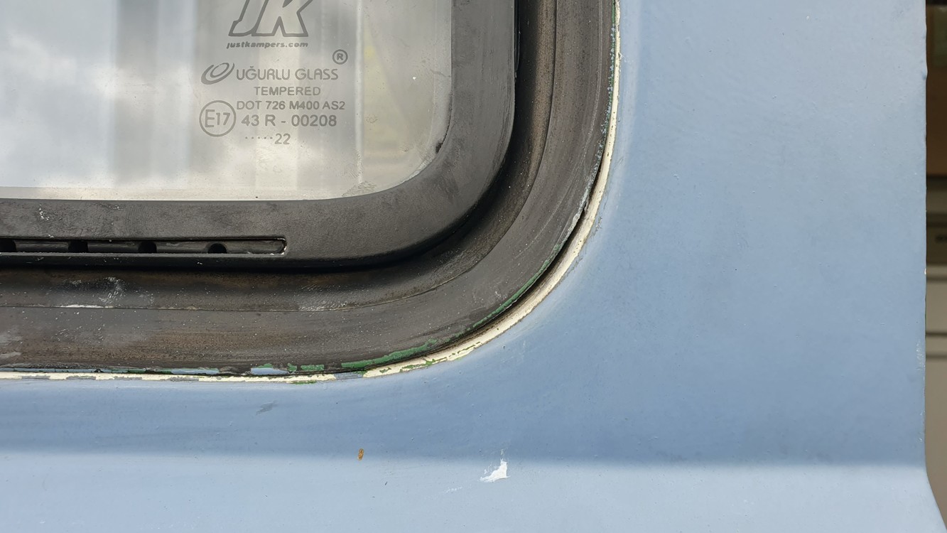

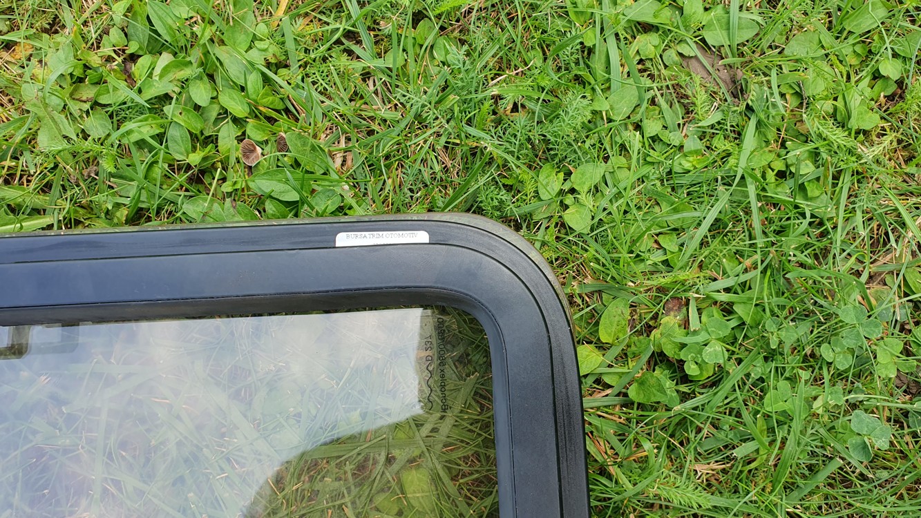

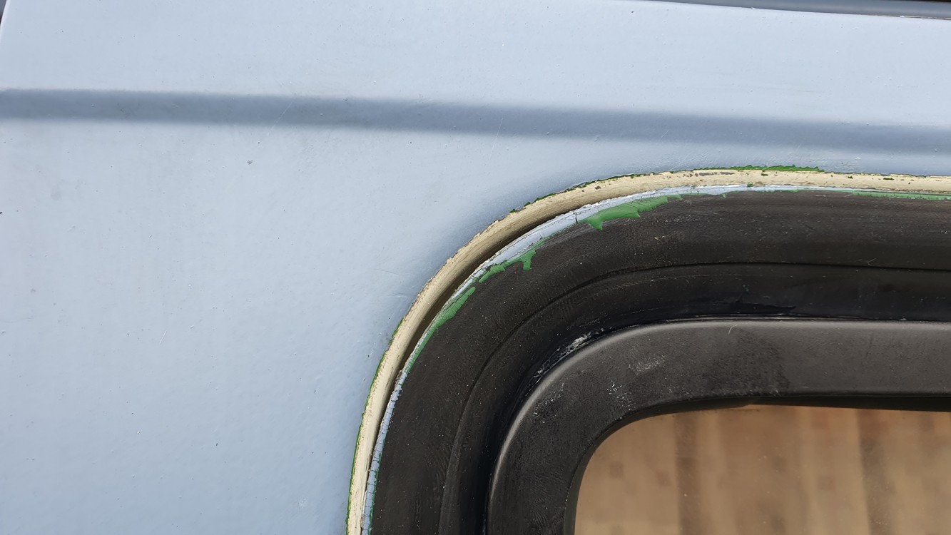

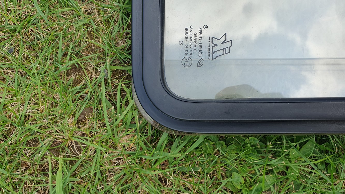

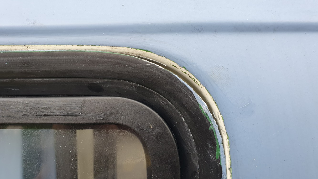

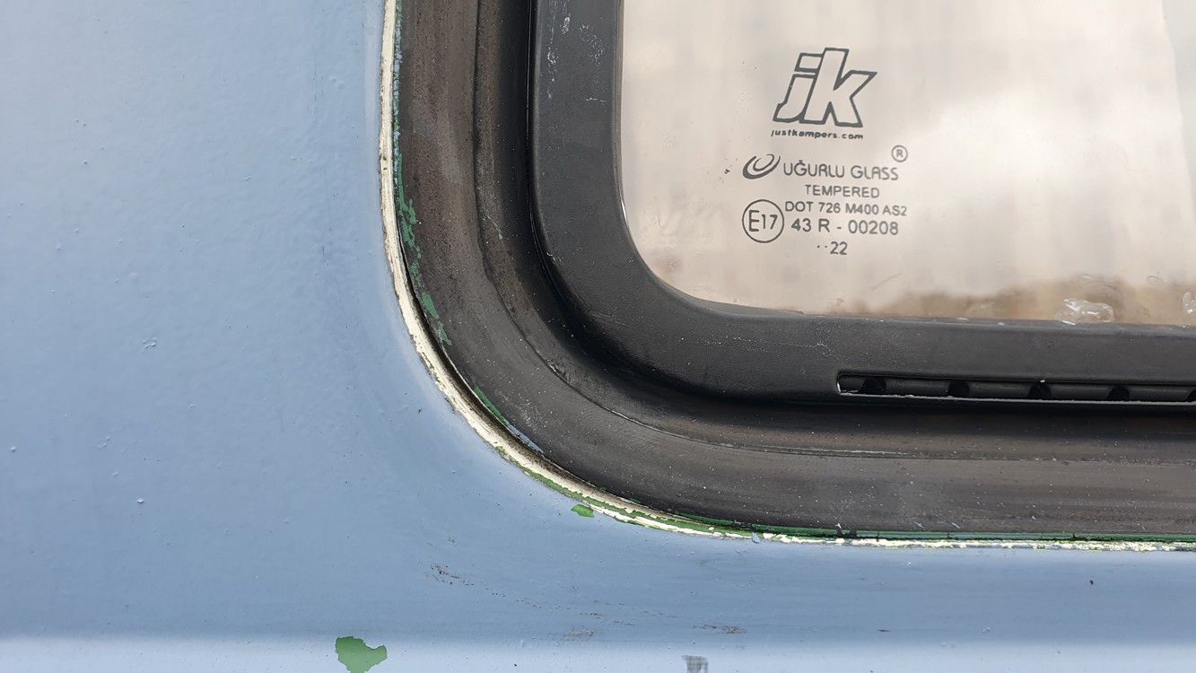

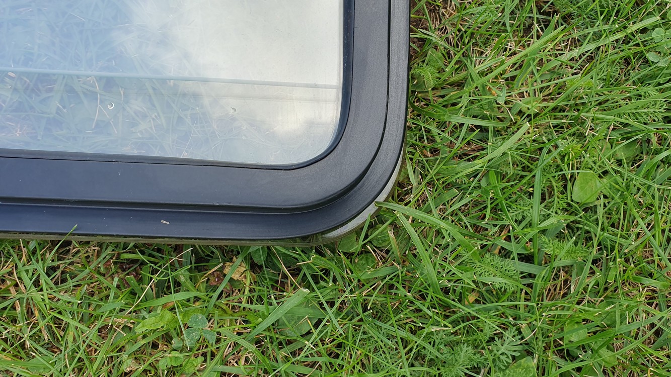

Šoustací okno se na dovolené velmi osvědčilo. Zásadně pomáhá s větráním za jízdy a je velmi praktické i při kempování. Padlo tedy jasné rozhodnutí o jeho ponechání. Po příjezdu z dovolené jsem okno ještě zkusil přehodit do původní gumy. Ta je bohužel silně vydojená od relativně tlustého polykarbonátového izookna Bonoplex a tak je na rámu šoustačky hodně volná.
Nicméně po nahození okna se to v rozích výrazně zlepšilo, ale stále to není úplně ono. Před montáží jsem ještě provedl přímé porovnání oken a rozměr jako takový se liší vcelku zanedbatelně, ovšem dost se odlišují poloměry zaoblení oken v rozích.
Ještě doplním, že jsem zkoušel rohy vycpat, ale vycpávky se v rozích neudrží a vyžvejknou se z rohu naplacato vedle rohu rámu šoustacího okna jakoby naširoko. Možná to bude rešením, ale bude třeba ty vycpávky minimálně přilepit do gumy, aby nemohly vyběhnout vedle okna.
Asi bych se bál zatejkání skrz ne úplně dokonale doléhající gumu... Nějaký pozorování během vašeho výletu..?
Zdar,
zatékání se nebojím, žádné se nekoná a nekonalo. A to jsme projeli pár bouřek, kdy padaly doslova hovna s háčkama a ani v dálniční rychlosti nic. A to jak osazení okna, tak okno samotné. Prostě to těsní dobře. Jen to hnusně vypadá a v odchlíplých rozích zůstává stát voda. Ta ale ostatně možná stojí i pod gumou, kdo ví. Každopádně takhle může alespoň pohodlně vysychat. Ale je to prostě fakt hnusný :evil:
