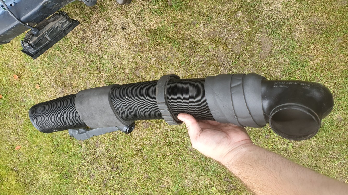

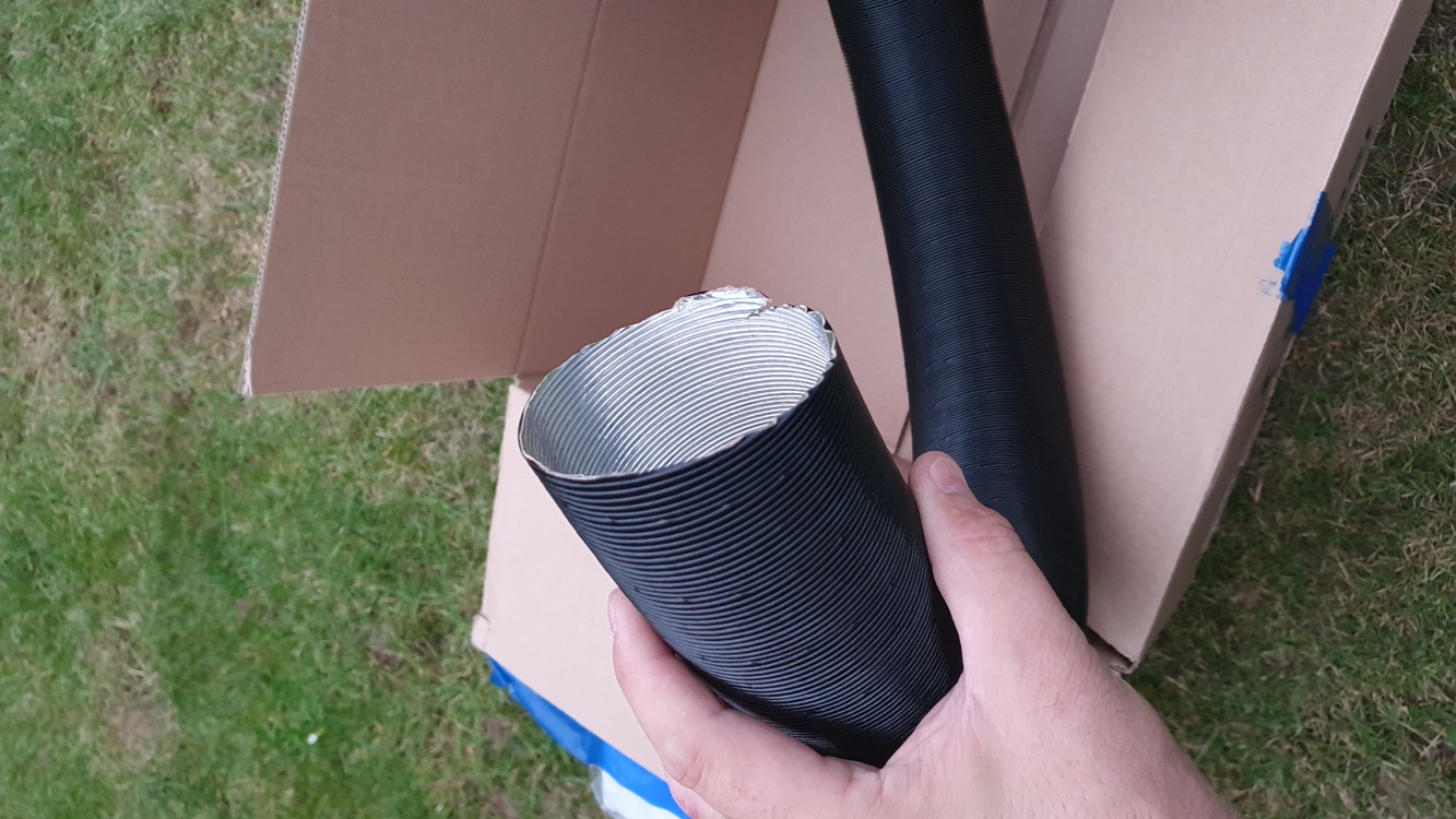

Aby to nevypadalo, že na tady na to kašlu (což je samozřejmě pravda, neb jsem se věnoval cestování modernějšími, rychlejšími a ekologičtějšími stroji ;-)) a zároveň aby Venca neměl pocit, že se bus kazí jen jemu, tak přidám další kousek z cyklu jak mě němci vydrbali.

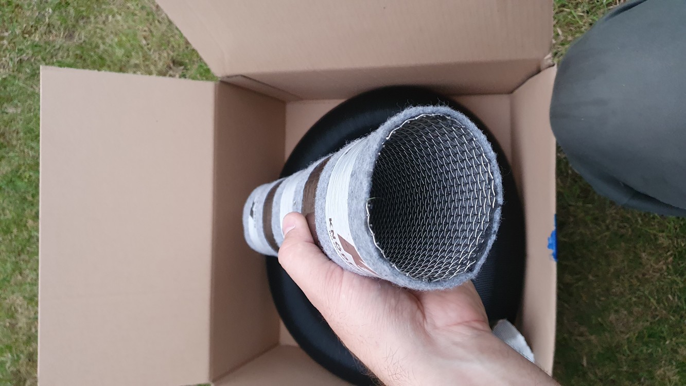

Před dovolenou jsem instaloval nový chobot sání v D sloupku. Oproti původnímu originálnímu chobotu tento náhražkový obsahoval uvnitř nerezovou síťku, což mě vcelku mile potěšilo. Venkokvní roura však místo původní PAK (Papier-Aluminium-Kunststoff) byla PAP (Papier-Aluminium-Papier). Na první dobrou mi úplně nedošlo, a zřejmě nejen mě, že to na venkovní použití, což chobot sání bohužel je, není úplně nejlepší volba. Nainstaloval jsem a vyjel. V zásadě celou dovču to bylo v pohodě, až při posledním tankování na dojezdu dom ve Vysokém Mýtě a následně při parkování, jsem měl pocit, že se zase ujebal ten opravovaný držák šusplechu, nebo jsem cestou vyklepal nějaký šroubek. Zkrátka tam řinčel nějaký plech, což jsem unaven cestou již příliš neřešil. Kopnul jsem do vejfucku, zda drží, a protože nevykazoval upadající známky, dál jsem to neřešil.

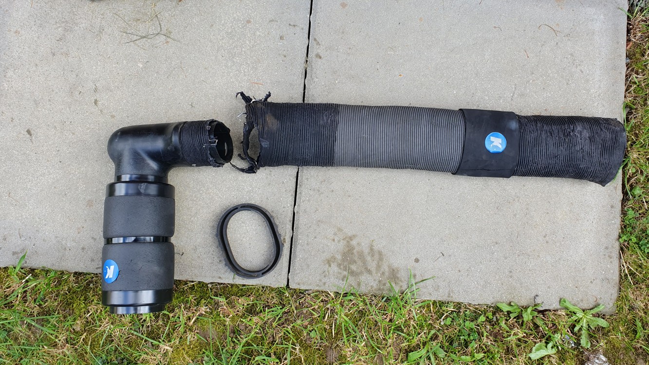

V polovině září na mě přišlo nějaké teskno a tak jsem se nechal od děcek přemluvit na další drobný a zanedbatelný výlet. Drnčení se mi znovu připomnělo a tak jsem po dojezdu začal trochu vyšetřovat. Prolezl jsem kde co se dalo, ale nic nenajít. Po dlouhých minutách padlo nakonec podezření na D sloupek a s tím na chobot sání. A světe div se, měl ho tam! Chobot na mě ze sloupku vypadl na dva kusy, totálně rozmočený.
Chobot po vytažení ze sloupku.
Tímto jsem tedy nucen dementovat své předchozí tvrzení, že výlet Polskem byl bez jediné poruchy. Výlet tedy nakonec byl s jednou poruchou způsobenou nevhodně zvoleným materiálem při druhovýrobě dílu v NSR :-). Tímto se veřejně omlouvám Vencovi, že jsem jej nepravdivým tvrzením uvrhl do deprese, že se bus kazí pouze jemu :-D.

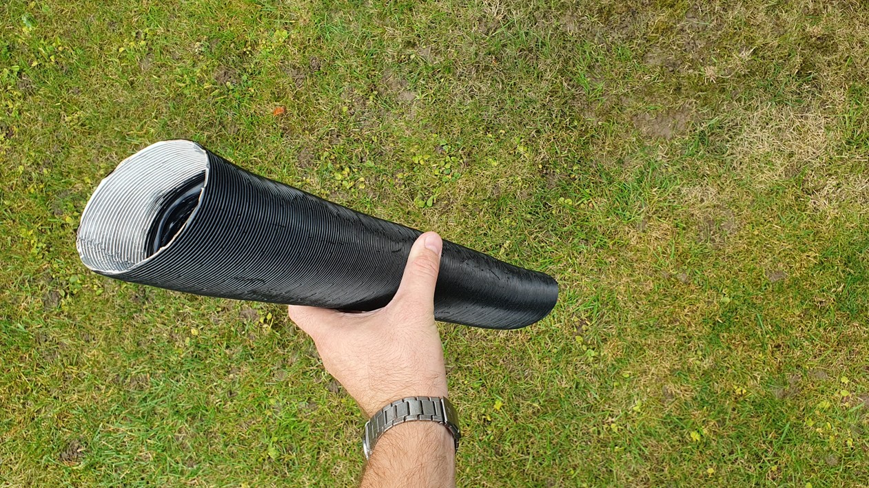

Vzhledem k tomu, že pajšl chobotu se zachoval a je z nerezu, jde jen o to nahradit papírovou trubku něčím lepším. Jedná se o vnitřní kruhový průměr 75mm. Bohužel originální PAK trubku jsem sehnat nedokázal. Vcelku běžná je ale trubka APK, tedy je pouze prohozena vrstva papíru a hliníku, což tak hrubě pocitově považuji za možná lepší variantu, než původní. U nás se ty trubky prodávají za děsný nesmysl, objednal jsem tedy z Polského Allegra za nějakých 170Kčs celý metr.

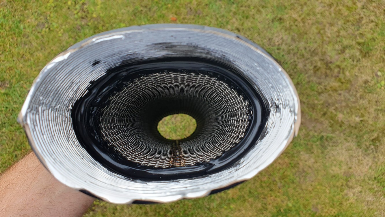

Pajšl z původního chobotu jsem vykuchal a očistil od lepidla. Oba kusy jsem válením a mačkáním pomocí prkýnka upravil na elipsovitý tvar odpovídající navazujícím plastovým dílům a pajšl zasunul dovnitř trubky a zalepil MS-polymerovým lepidlem. Hodil jsem to do kouta a čekám až to uschne.

koukám, že to tu zase nějak vyzdechalo. Zkusím tedy něco bezvýznamného přidat a vyprovokovat reakci ;) . Abyste si nemysleli, že jsem ten chobot lepil 30 let starou klovatinou, která mi nechce zaschnout, tak už následující týden po zalepení jsem chobot poskládal a oblepil páskou proti drnčení o kastli. Použil jsem Izolační těsnící pásku LPT ze zásob, ale koupit lze třeba tady. Chobot jsem nasoukal zespodu do sloupku, upevnil napojil a vyrazil s juniorem na testovací výlet po viaduktech na Tišnovsku.
