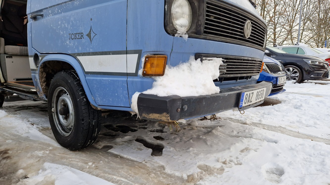

Rok se nám s dalšíma dvěma sešel a tak přišla ta méně veselá část v životě provozovatele starejch vraků - potřeba se ukázat na STK. Abych si tuto ne zrovna milou povinnost trochu zpříjemnil, když už mě to stálo den dovolené, spojil jsem to s návštěvou kamaráda motocyglového spolutuláka v Týně nad Vltavou s tím, že dle situace to případně potáhnu dále na jih lehce kouknout na rodinu.
Termín byl z jedné strany ohraničen platností stávající technické, z druhé leností a následně nějakým moribundusem, co na mě sedl o týden dříve. Co čert nechtěl, vyšlo to na pátek 1. prosince a přesně den předem, když jsem se přesouval pro Žoldu na chatu, začalo kydat. Donucen okolnostmi jsem tedy nakonec se Žoldou podstoupil křest solankou. V pátek cestou tam jsem si na vysočině blejsknul jeden lehkej transportéří zimní výjev, který se z dnešního pohledu po vývoji všech těch víkendových událostí jeví až směšně nicotný, ale lepší fotku nemám, tak aspoň něco ;) .
Každopídně do "Tejna" jsem dojel na tu bídu úplně perfektně za něco přes 3 hodiny, což myslím vzhledem k okolnostem je dost dobrej čas. Na emisích mě zjebali jak sysla, že jsem si ještě nevyřídil veteránskou testaci, aby to nemuseli měřit. Tady případně ocením rady a doporučení těch, co s tím již
zkušenost mají. Na STK to už kupodivu šlo úplně hladce. Přední náprava dokonce na třasadlech byla počastována výrazem "jako nová". Brzdy to taky nějak zmákly i když zadek byl s lehkým počátečním zaváháním naměřen až
napodruhé.

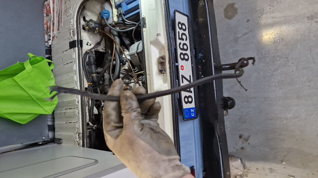

S vlhkou nálepkou na další 2 járy jsem z STK vyrazil ke kámošovi na druhej břeh Vltavy a najednou cítím ukrutnej smrad spálenýho plastu. V zápětí následuje zlá kontrolka s baterkou. Hodil jsem to na bok na autobusovou zastávku, zdechnul a šel očuchávat. Podle množství smradu vpředu u řidiče jsem prvně podezříval vnitřní elektrorozvody. Očuchal jsem dobíjecí relé a baterku pod sedačkou a elektrobox, ale nikde nic zvláštního. Uvnitř to bylo tak nějak všude a moc nešlo zjistit, odkud to jde. Vylezl jsem teda ven do toho marastu a tam to smrdělo snad ještě víc a smrad mě tak nějak táhl dozadu do dvírek pod značkou. Po otevření bylo jasno. K zlikvidovaným klínovým řemenům si dělám druhou čárku a tentokrát již poučen, pokračuji do skříňky pro náhradní.
S řemenem v ruce, uklidněn, že ho skutečně mám, volám kámošovi, co se mi stalo, že se mi to nechce dělat v tom marastu a jestli mě pustí někam pod střechu. Že jo a že
mě tam pro sicher i odtáhne na laně. Vzhledem k tomu, že jsem čerstvě vyjel, auto bylo prakticky studený a znamenalo to asi půl kilometru, lano s díky odmítám s tím, že to dojedu. To v tej kose samozřejmě nebyl problém a řemen byl v suchu a teple nahozen za pár minut. Jinak ten smrad se po autě šířil proto, že mi mistr na emisích nezavřel dekl motoru a jen ho tam tak ledabyle položil. S řemeny mám tedy stav takový, že první Continental se odporoučel po cca 3000km, druhý značky Rubena to vzdal po 4900km. Na řemenicích se žádný
bordel být nezdá, lícují se +- zdá též. Když rupne ten hlavní řemen, tak zbylá sestava vodní pumpy a altíku se točí zlehka, bez sebemenších problémů. Nevím, co těm řemenům vadí, ale stále nehážu flintu do žita. První Contík byl fakt šit, co byl totálně zpuchřelej, byť byl vcelku mlád. Aktuálně zemřelá Rubena zase nebyla automobilová, byla to průmyslová klasika jako nouzovka z Agrozetu, kterou jsem tam pouze z lenosti ponechal. Aktuálně tedy nasazen SKF VKMV. Uvidíme, jak se pochlapí.
