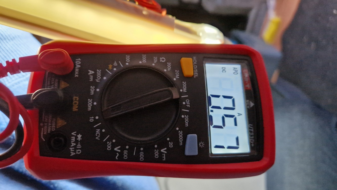

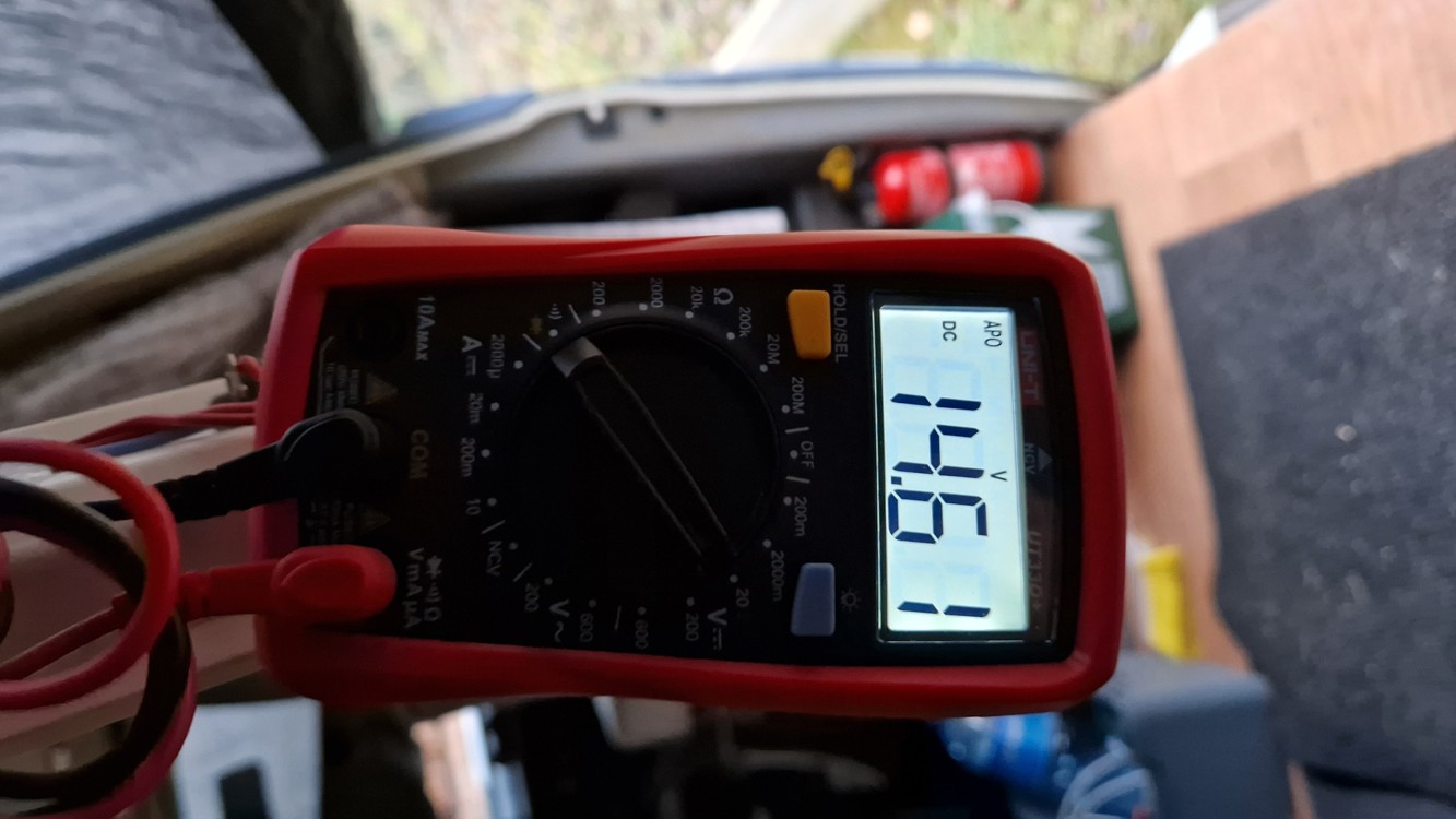

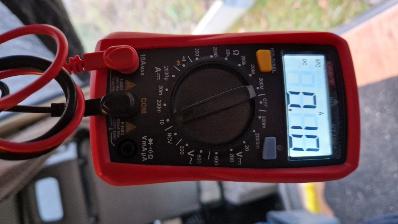

Zároveň jsem nahodil zpět vykuněný světýlko, přičemž mě napadlo změřit příkon. Naměřil jsem trochu víc, než na pásku udává čajňan. Vyšlo mi to na nějakých 8,33W na plno a 1,46W na nízký výkon.
Čajňan to každopádně udává při 12V a je to jednoduše jen omezeno odpůrky, nic složitého. Při těch 14,61V tam tedy už jen z důvodu té konstrukce poteče i o něco vyšší proud. Tak si k tomu dáme trošku matematiky. ;)
Pásek je osázen 150 ohmovými odpůrky a každý LED emitor má 6 vývodů, tedy lze očekávat, že bude obsahovat 3 diody. Odpůrků je v instalovaném pásku celkem 18. Teče-li mi 18 odpůrky celkem 0,57A, vychází to na jeden odpůrek 0,57÷18=0,0317A. Při tomto proudu je na 150 ohmovém odpůrku napěťový úbytek 0,0317x150=4,75V. Na emitor nam tedy potom připadá zbývajících 14,61-4,75=9,86V. Z toho se nám hned potvrzuje, že v emitoru budou 3 diody zapojeny sériově a na jednu nám pak vychází nějakých 3,29V, což by mohlo být. Tady už si můžeme spočítat příkon samotných LED emitorů, což nám dělá při napětí emitoru 9,86V a proudu 0,57A nějakých 9,86x0,57=5,62W. To už se začíná podobat tomu, co udává čajňan. Něco tam požerou ještě ty odpůrky, ale toho se už nedopočteme, protože s nižším proudem bude o něco nižší i napětí LED emitorů, což neznáme.
No já se spokojím s tím, že těch udávaných 6W čajňákovi sedí a prostě jsem se jen chytil do pasti vlastní lenosti přemýšlet.
No a tady pár fotek, abyste mě nepomluvili:
