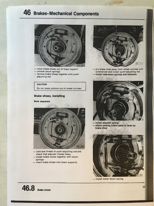

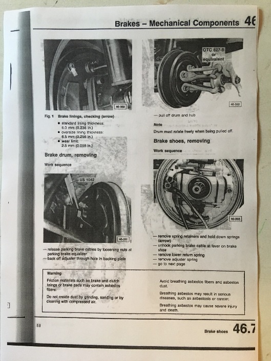

Ahoj klucí koukám je to alchimie
finta s ručkou a pak to došlápnout je fakt dobrá to by mě nenapadlo, ale je to logické
Našel jsem v manuálu jak to dělají mechanici přidávám dole ...
děkuji za komenty mě to funguje.
