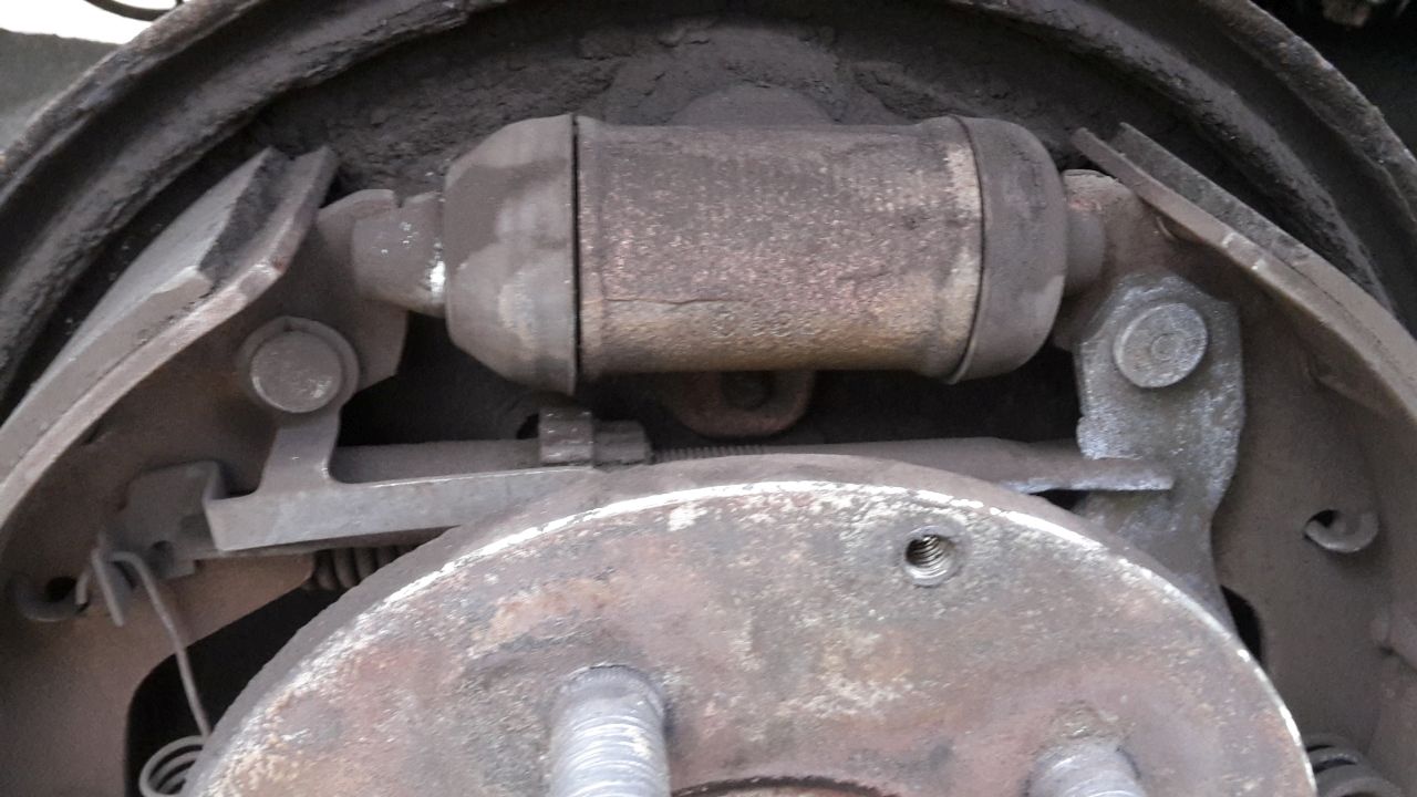

Zdravím, při prohazování letních a zimních kol si vždy kontroluju brzdy. Odchlíp jsem prachovku brzdového válečku vzadu a shlédl kapalinu a tak půjde po cca 6 letech na výměnu. Ale, říkám si, zda-li není nějaká chyba, že jedna strana válečku je až skoro dost vyběhlá a druhá je normální. Pakny jsou stejnoměrně sjeté, buben nemá skoro žádný schůdek opotřebení, auto brzdí snad dobře, štít je vyvařený, prostě mi to nesedí. a poprosím s díky o Váš názor ....

Ahoj , na fotce je levá strana . . . pokud je ošoupaná pravá strana prasátka , může to dělat házivost bubnu .( pravá pakna je náběžná ) Pak při brždění chodí pístek ve válečku a navíc pod zatížením . Mám na autě jeden házívej buben a prasátko u něj pravidelně odchází . . . Druhá strana je v pohodě . Budu to teď přes zimu řešit . . . .

Díky za reakci. Házivost sem neměřil, nemám přípravek, abych buben dal do soustruhu, do supportu dal hodinky a zkusil něco změřit. Ani nevím, za co bych ten buben chytnul, to by musel být unašeč s kolíky a nikoliv štefty atd. Yatím doufám, že je v toleranci. Mě spíše udivuje ta nesouměrnost roztažení prasátka, kde každá strana je jinak a pakny jsou "ve výchozím stavu". Jestli tu soudruzi neudělali chybu.

Ta nesouměrnost je daná opotřebením obložení . Nemá to vliv na funkci . Náběžná čelist má cca. 2/3 účinku celé brzdy , proto se víc opotřebuje . Házivost bubnu se dá zjistit pomalým zatahováním parkovací brzdy a otáčením bubnem . Pokud buben přibržďuje v určité poloze a pak jde zase volně , nějaká házivost na něm bude . No ona tam nějaká bude vždycky , jde o to , jak moc ten buben háže . . . Při jízdě se projeví pulzováním brzdového pedálu při brždění .
