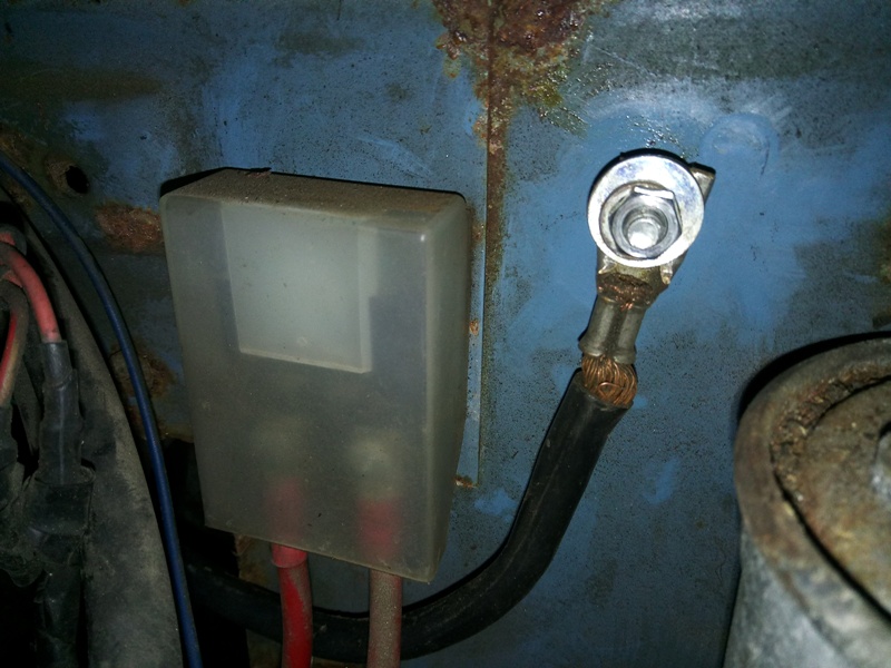

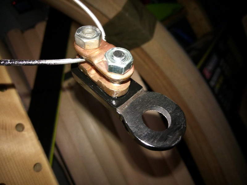

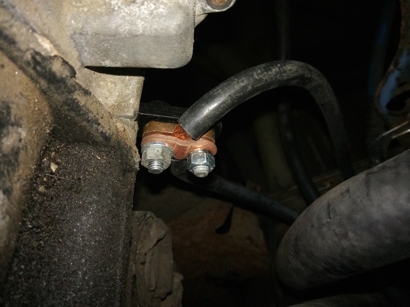

Tak jsem si udělal menší konstrukční cvičení a konečně spáchal několikrát omílaný téma: "Samostatný minus kabel ke startéru." Vzal jsem víceméně věci, co se mi váleli kolem ponku a za chvíli to bylo spíchnuto.
Vše začalo tím, že se ke mně dostal dostatečně silnej a dlouhej kabel s očkem na konci a objímkou na baterku na druhém konci. Jedno šlo na baterku, druhé na šroub k ukostření vedle palivového filtru a uprostřed jsem ho přes takovej vlastní vehement chytil pod šroub starteru. A proč to ukostření na zvláštním místě? Minus do kastle se přivádí přes motor - převodovku a měděný pásek u silentbloku převodovky. To zapříčiňuje mimo mnoha přechodů to, že průchodem el. proudu je hliníková skříň převodovky náchylnější k oxidaci. A tak jsem využil delšího kabelu a místo zkracování, jsem ho rovnou lípnul i na kastli.

Vehement pod šroub startéru...
Takhle již s kabelem na místě...
A o kousek vedle šroub s ukostřením...
