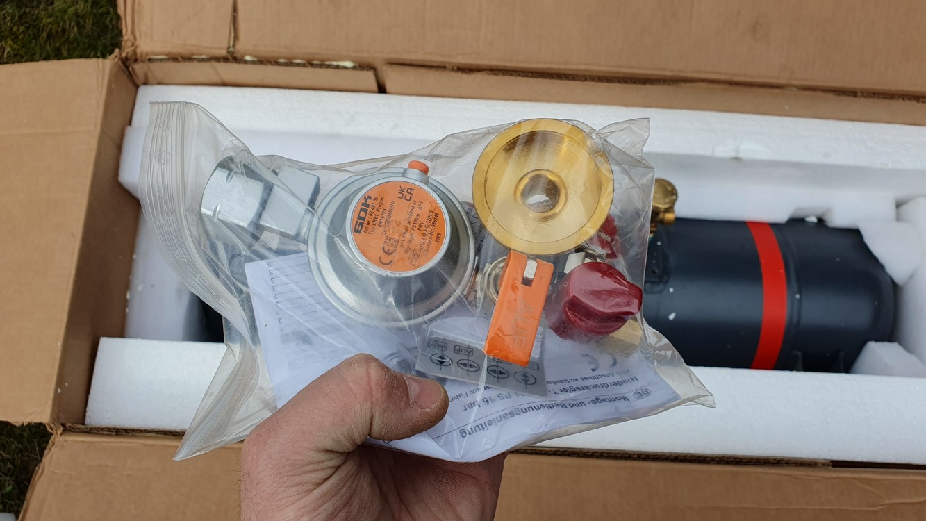

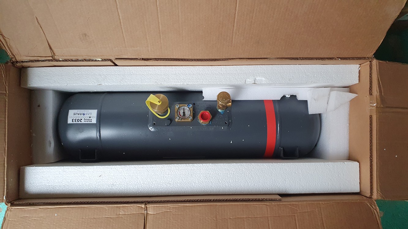

A copak že to bylo v balíčku?
Prasecky drahej miniregulátor s tankovací redukcí na místní pistole (DISH):

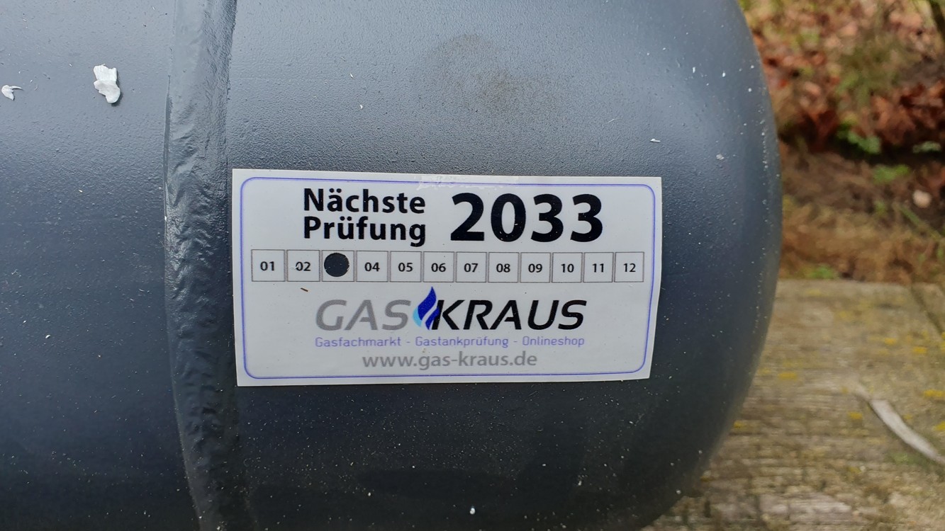

Protokol o zkoušce:

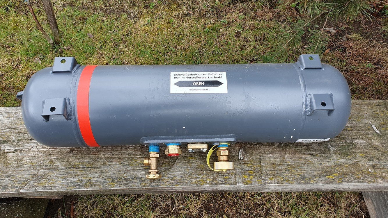

A samozřejmě repasovaná nádrž:

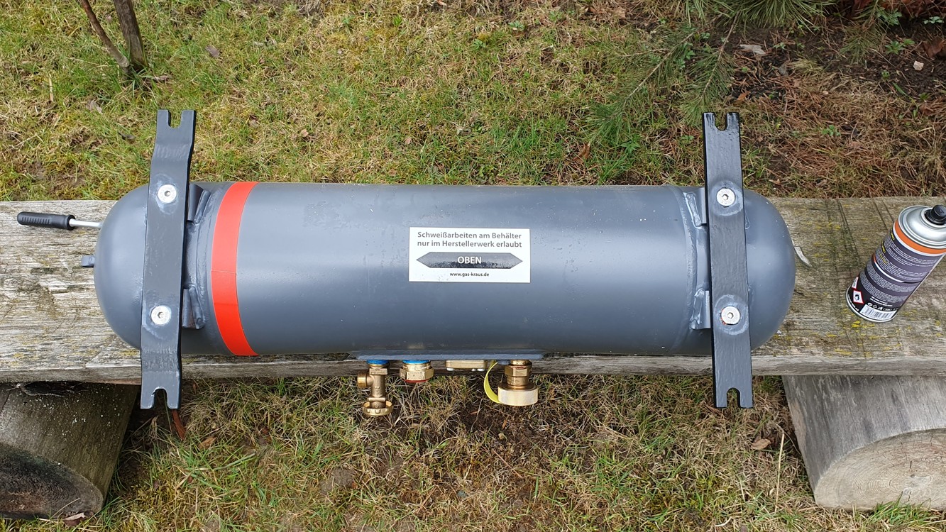

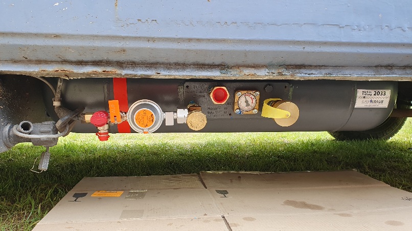

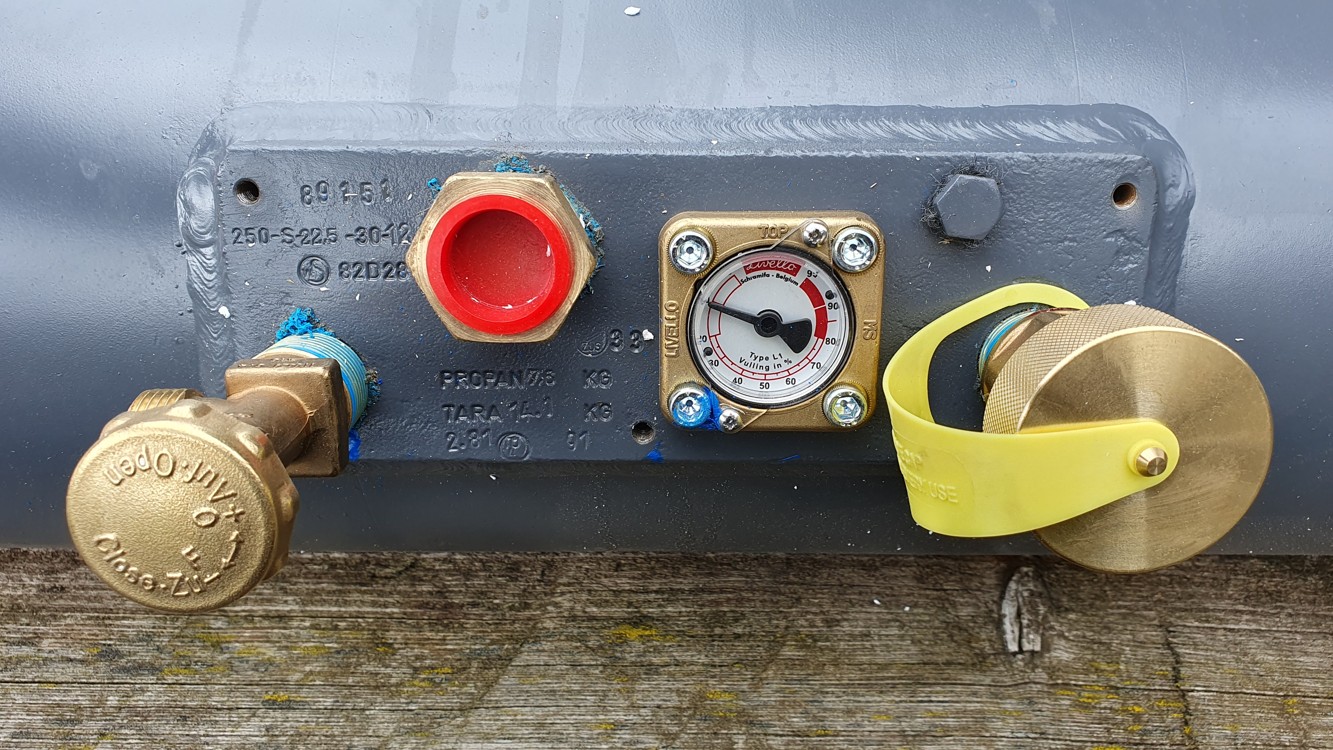

A s namontovanými držáky, připravena k montáži na auto:
Re: Plynová výbava, rozvody, revize a vše okolo...
Až je toho skoro škoda to pověsit pod auto a nechat to na pospas přírodním živlům...

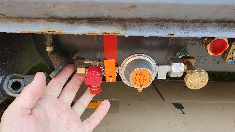

Ale houbeles, škoda je leda to nechat zahálet. A proto jsem ji bez milosti nahodil zpět pod vůz.
Sestava regulátoru s novým výpustným ventilem sice byly na muj vkus dost drahý, ale zase to fakt sedí jak zadeček na hrneček. Opět jednou plug&play řešení.

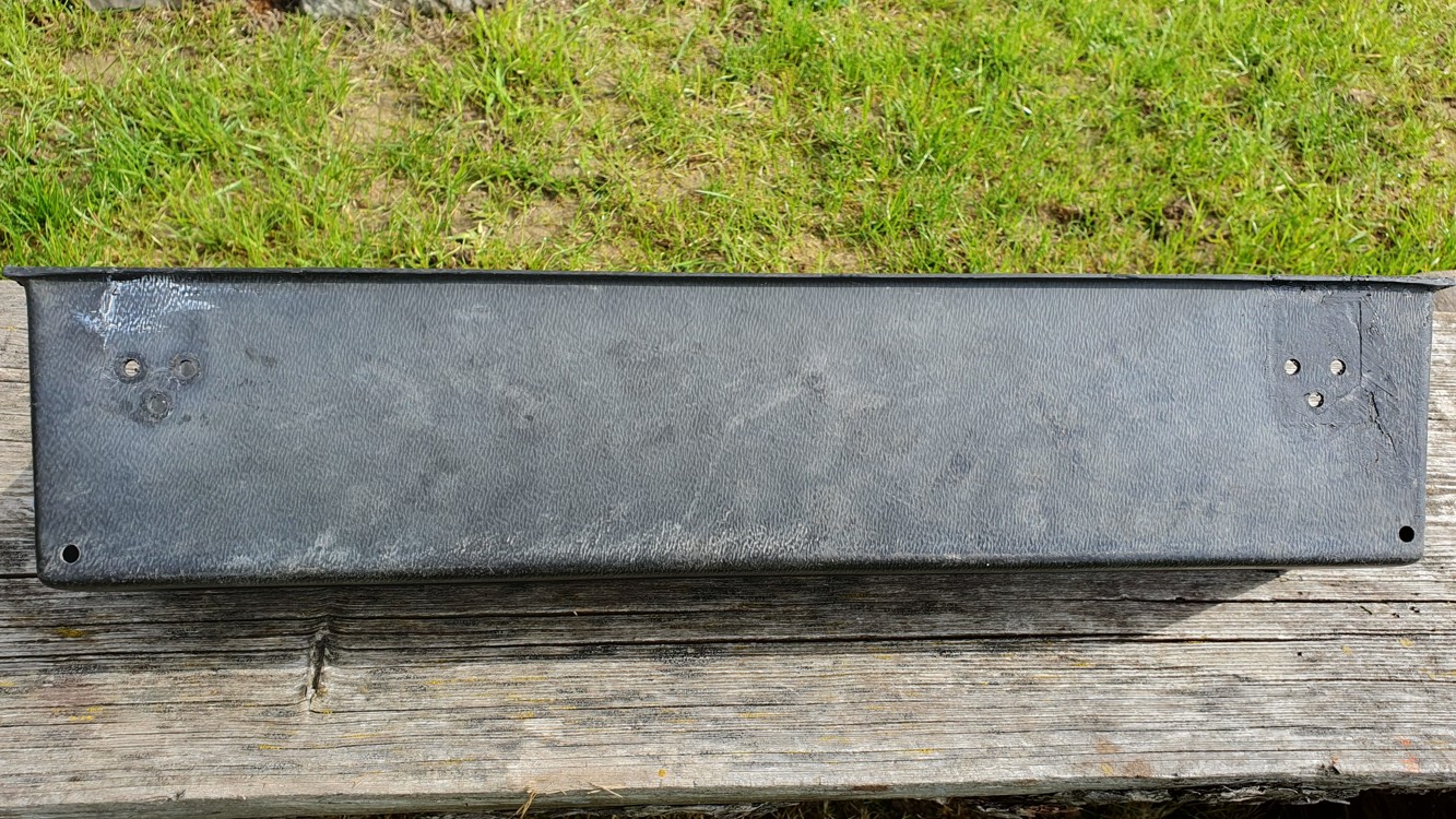

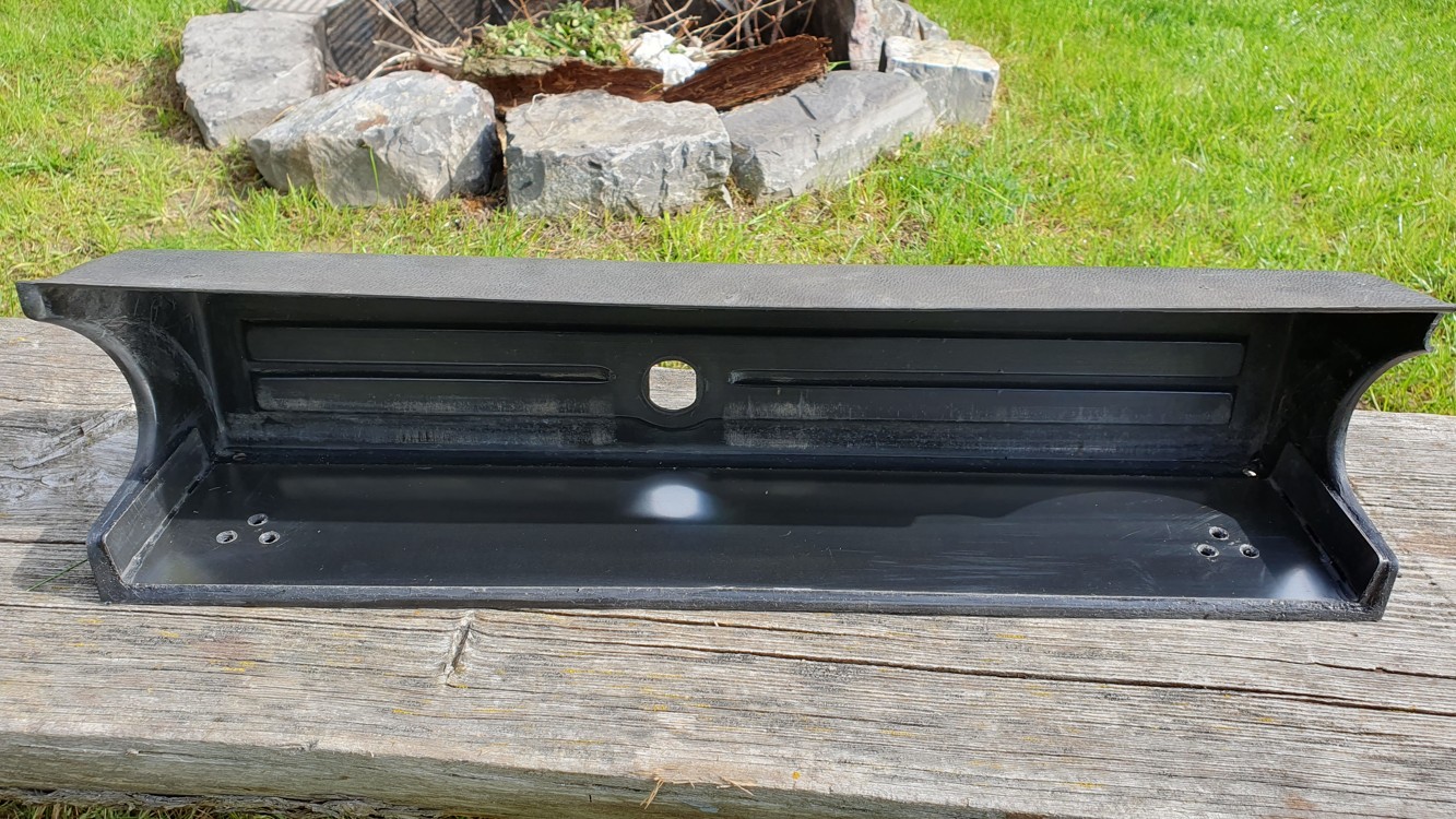

To se však bohužel nedá říct o kastlíku na nádrž. Původní měl fest okyslou základnu a nalomenej dekl. Nejprv jsem chtěl základnu udělat novou z antikora. Pak mě uhlodala lenora a přihodil jsem kupovanou k nějakému nákupu dílů z Říše. Nakonec se mi nelíbil ani ten naprasklej dekl, který se po odpreparování vyjevil jako horší, než se zdál předtím, a přihodil jsem ho k nějakému dalšímu nákupu. Když jsem se dnes rozhodl to spasovat, zjistil jsem se zděšením, že to k sobě nepasuje. Takže tady se mi lenora fakt vyplatila. :evil:
Pokusím se dohledat, co jsem kde koupil a co z toho nesedí s originálem a dám to sem jako odstrašující varování.
Zdarec vespolek,
po porovnání částí deklu nádrže jsem zjistil, že nová nerezová základna je naprosto shodná s originálem. Tu jsem koupil z bus-ok.de.

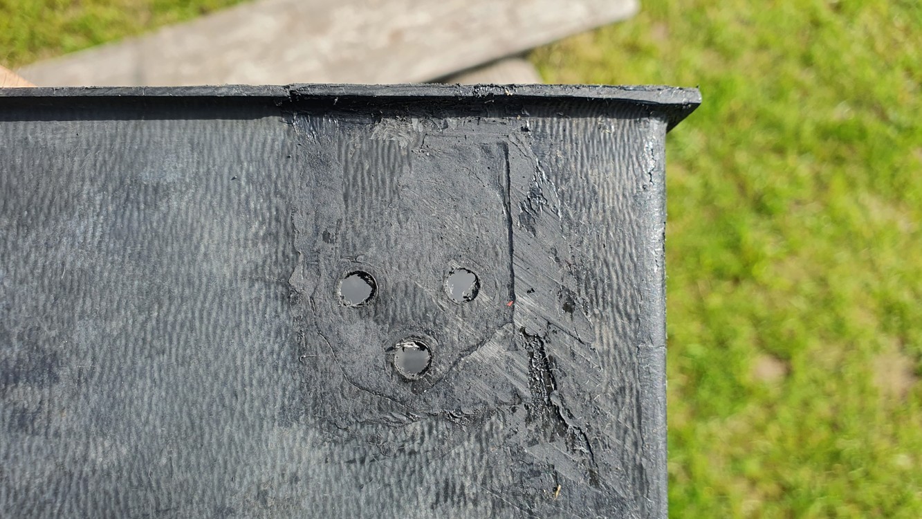

Naopak totálně nesedící a taky dost festovně lagricový v porovnání s originálem je plastový dekl. Tedy dekl jako takový rozměry sedí, ovšem přišel s přišroubovanými panty, které jsou posunuty o cca 5-6mm oproti originálu, což vzhledem k průměru otvorů na panty 5,5mm je silně nešťastné, protože to představuje vrtání nové díry na dotek s již existující dírou. To si asi každej dokáže představit, jak je fajn. Za ty nekřesťanský peníze, co to stojí je to fakt hodně špatnej kup. Kastl jsem koupil od werk34.de. Nedalo mi to a prodejci jsem o své nespokojenosti napsal. Světe div se, z obchodu mi odpověděli, že je to moc mrzí a že mi vrátí peníze jedním dechem mi je rovnou poslali. Až mě to zaskočilo. Podruhé mě zaskočilo, když jsem se jich optal, kam jim mám ten nepovedený dekl poslat a oni mi odpověděli, že si ho mám nechat, že se to nevyplatí posílat. Z tohoto pohledu Werk34 hodnotím fakt kladně.
Jinak jsem si k původnímu deklu objednal vypálit nerezovou výztuhu, tak uvidíme, jak to nakonec dopadne.
Každopídně zase poinformuji ;) .

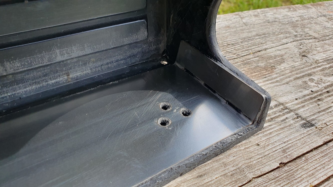

Zdarec,
nerezová výztuha hotová. Původní dekl kastlíku jsem tak nějak zhruba polepil kyanoakrylátovým lepidlem a zdrsněnou výztuhu vlepil a zbytek dotmelil MS-polymerovým konstrukčním lepidlem, konkrétně dlouhodobě na řadu věcí používám TECTANE MS-220.
