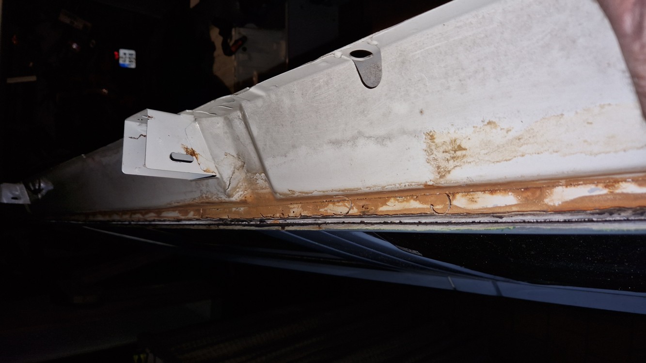

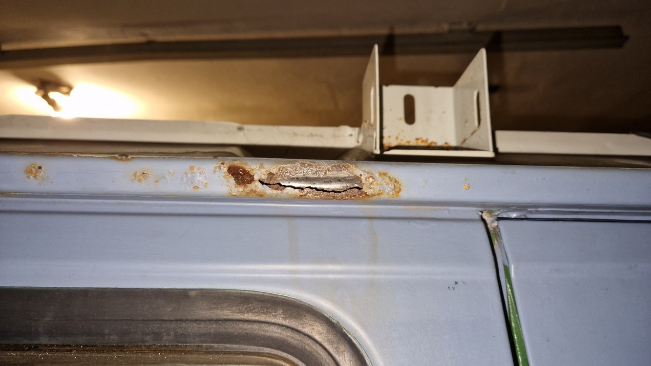

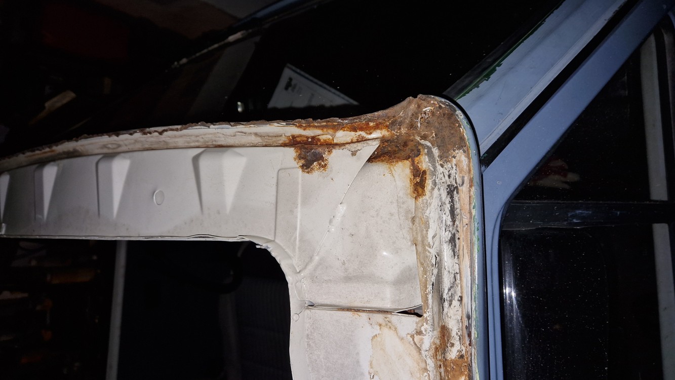

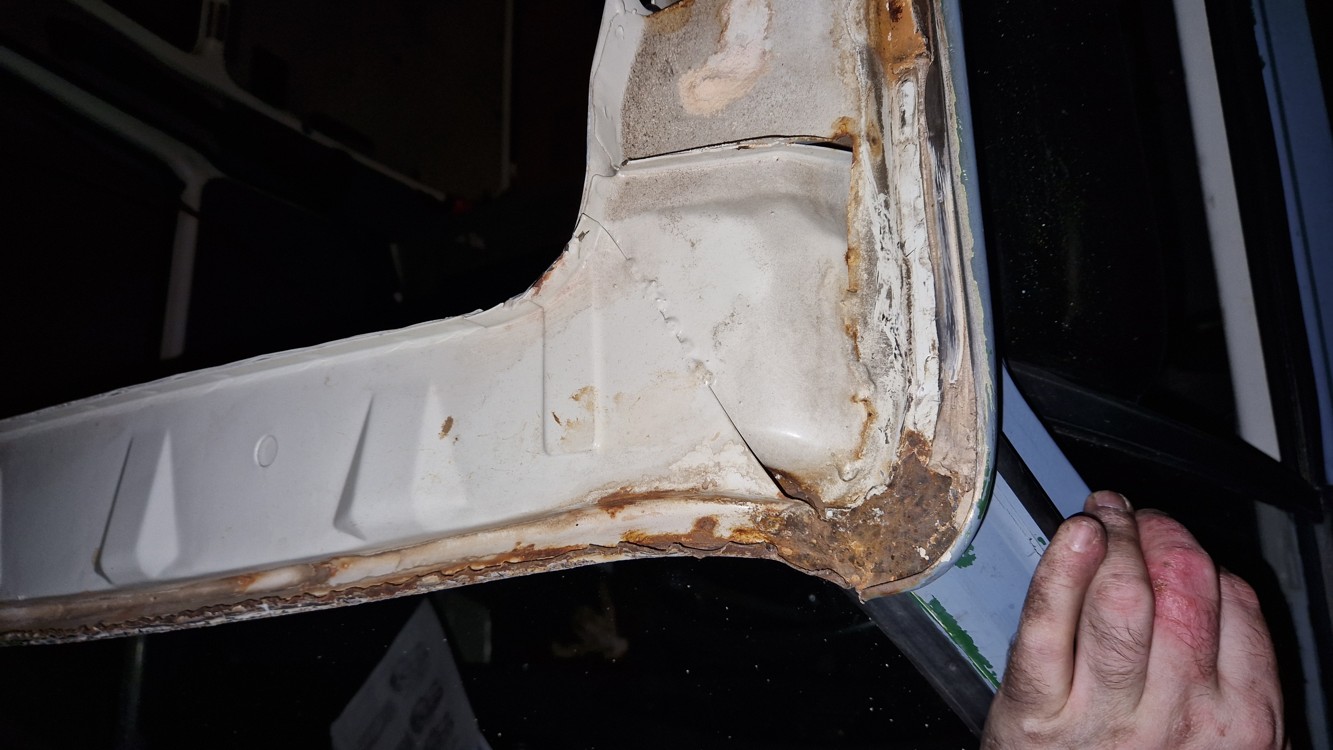

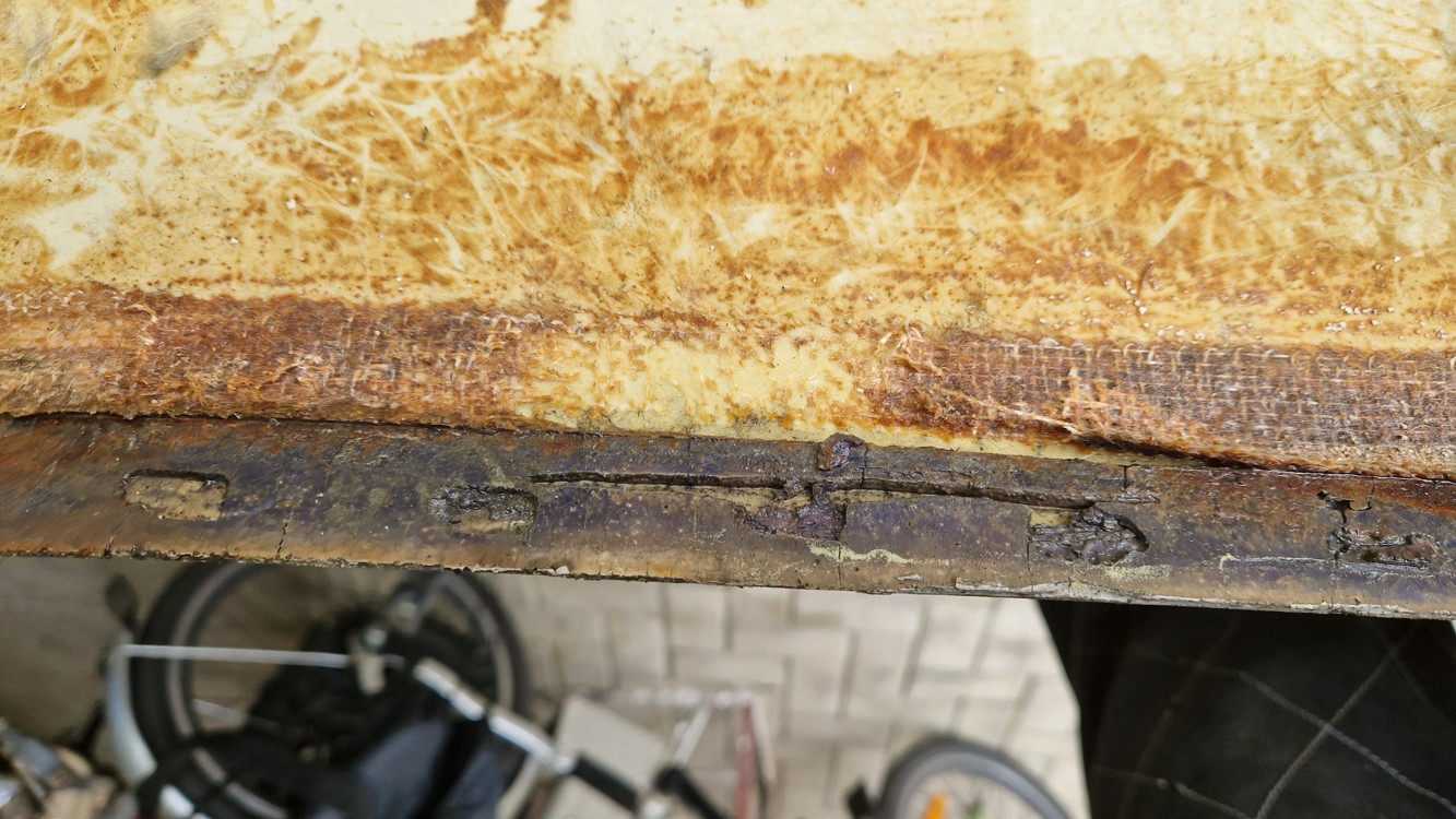

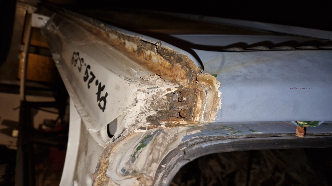

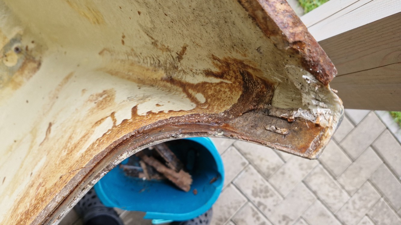

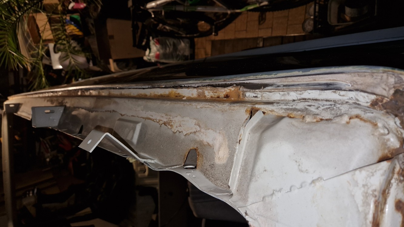

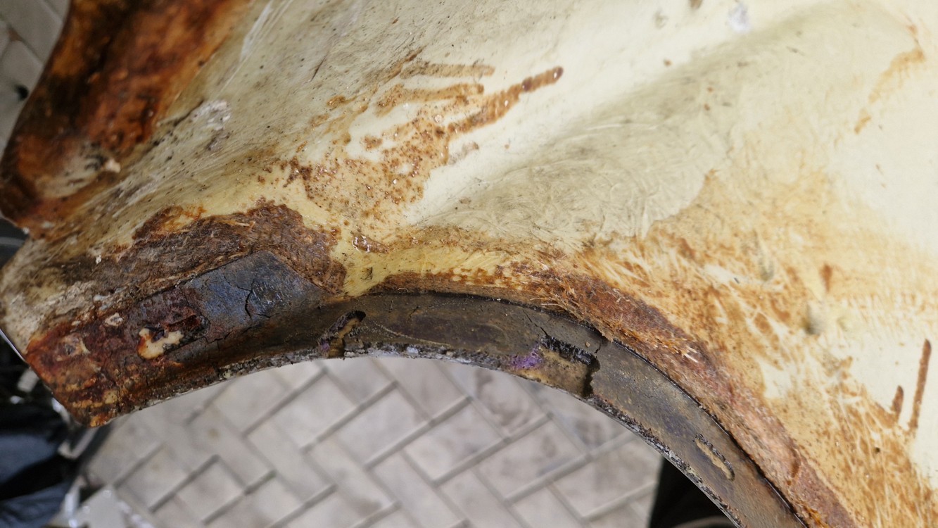

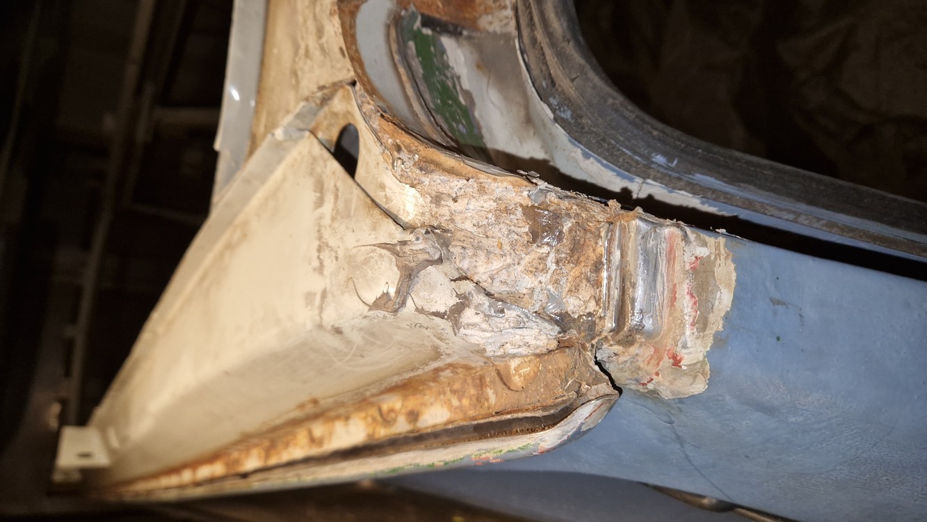

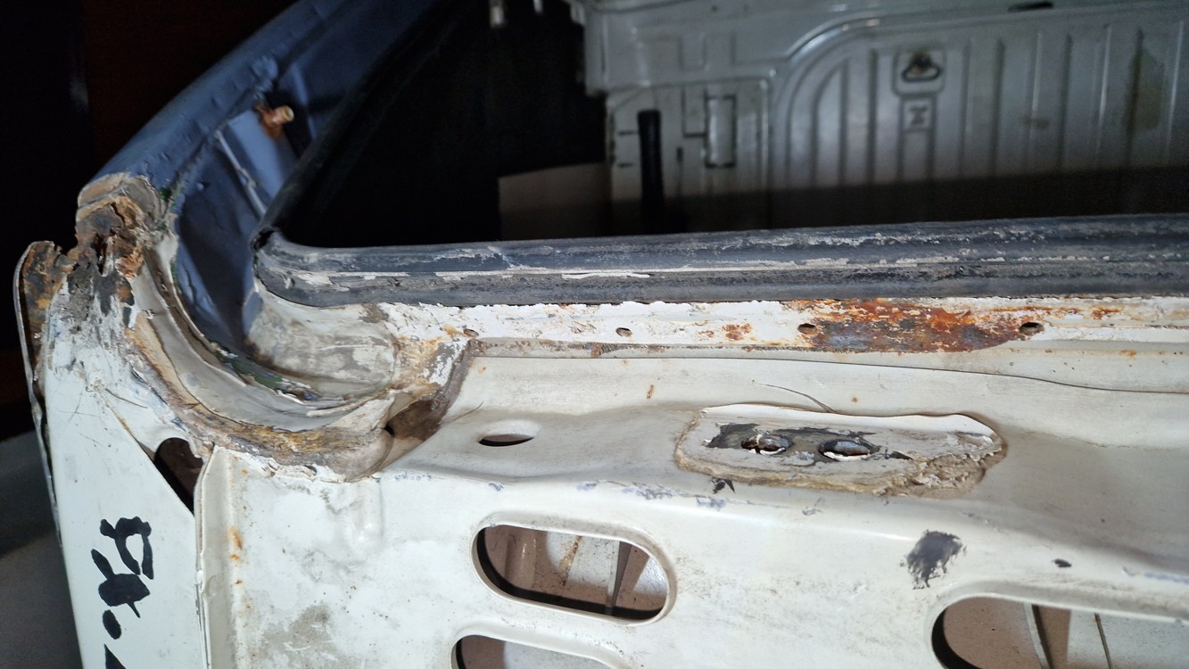

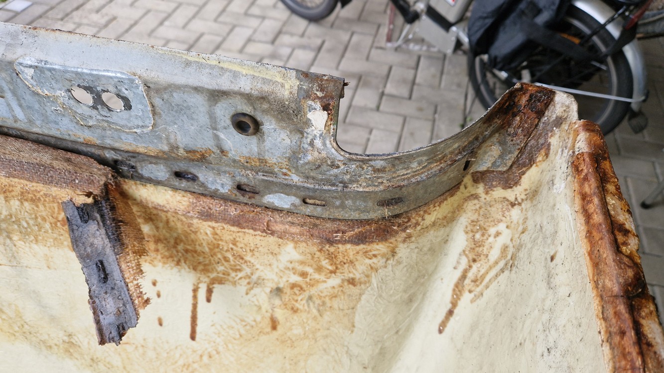

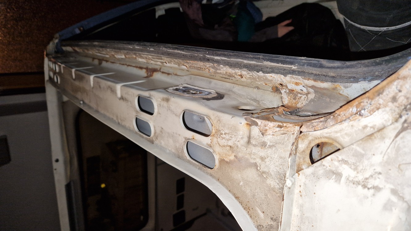

Nejprve zase pár záběrů, co budeme léčit.
- 20240331_202054.jpg (135.88 KiB) Zobrazeno 6213 x

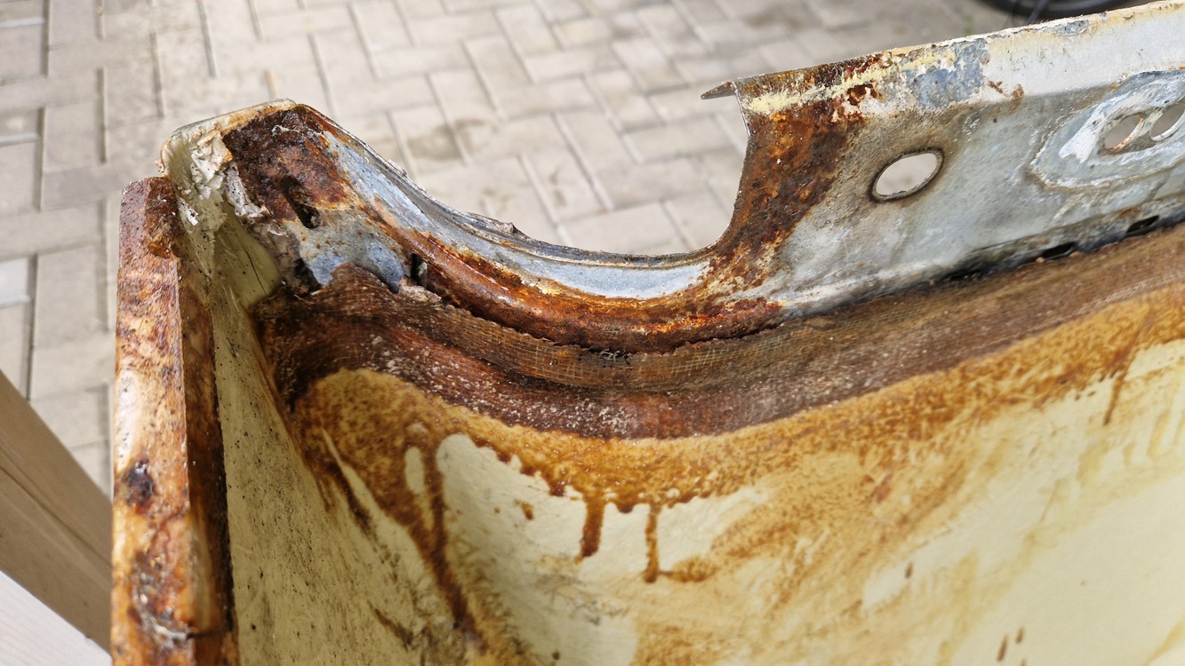

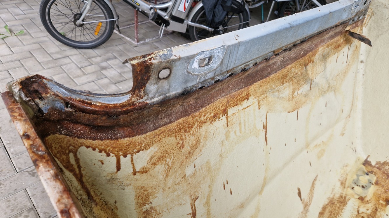

Aby toho nebylo málo, tak i na střeše to není jen tak bez práce. Krom očištění zbytků tmelu a lepidla, orezlých míst upevnění markýzy a lakování, pro které jsme se rozhodli především z důvodu snadnější dostupnosti než když je střecha na autě, je třeba opravit zadní plechovou zakončovací část. Ta se sice na první dobrou jeví, že je zalaminovaná ve střeše, ale není tomu tak. Je ke střeše přilepená a pouze přeplátovaná laminátovým lemem. Na naší střeše to bylo celé rozšklebené, laminátové přeplátování už tam bylo v podstatě jen tak na oko a z lepidla byl plech též téměř odtržený.

Ale chlapci, netřeba propadat trudomyslnosti. To mě bralo akorát, když jsem zjistil, že je ta střecha cugrunt. Postupně jsem to ale nějak rozdejchal a jal se to řešit. Martin mě přeceňuje, já bych to asi nedal. Dávám však jiné věci a jsou tací, co ty věci potřebují na tolik, že mi za to dávají nějaké bankovky. Zaměstnání nebo tak nějak se celé té taskařici říká myslím. No a pak taky jsem synem autoklempíře, tohoto času již v penzi. V podstatě jsem tedy jen musel rozseknout otázku, zda to dát k dědouškovi hektar daleko se všemi negativy kšefů s rodinou, nebo provětrat o kus víc těch bankovek a riskovat sázku na kulhavou klisnu.
Dědoušek se vymáčkl že to nějak dáme, tak jsem to tedy zkusil s ním. Táhne se to sice jako sopel, ale mám docela pocit, že to mám nějak pod kontrolou. Rodinu tam ten rozkuchanej křáp asi vcelku štve, ale zase na druhou stranu je tam už víc než 2 dekády neštvu já. Tak to snad nějak rozchoděj. Zatím je stav takový, že jsem dědouškovi prezentoval na kompjůtru profily okapniček a držáků střechy, které jsem po dohodě následně objednal. Dědoušek je tam postupně napasoval a dotvaroval zbytek. Rám střechy je tedy zalátanej. Zároveň jsou zalátány tři díry v okně zadních dveří a spodní lem. O víkendu se dveře chystaly pod lak, který jsem byl v sobotu zakoupit (L90D Pastelweiss na střechu a LH5G Mediumblau na vrata). Dneska už se, doufám, chystá pod lak střecha, na které jsem asi před třemi týdny zaladil zadní plechovou část. Dostanu se tam opět přespříští víkend a doufám, že už bude střecha v laku, a proběhne opětovné spojení. Přiznám se, že po dekabrioletizaci budu mít o dost lehčí spaní
