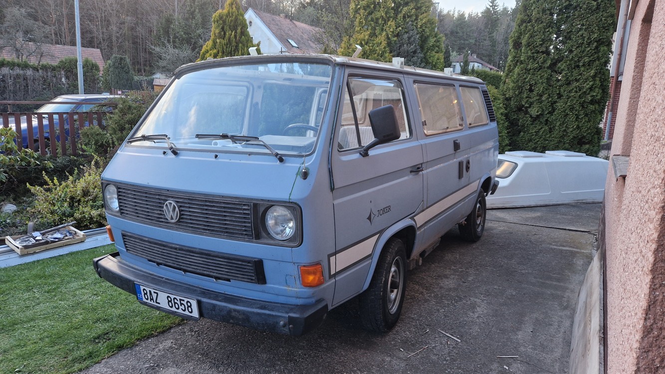

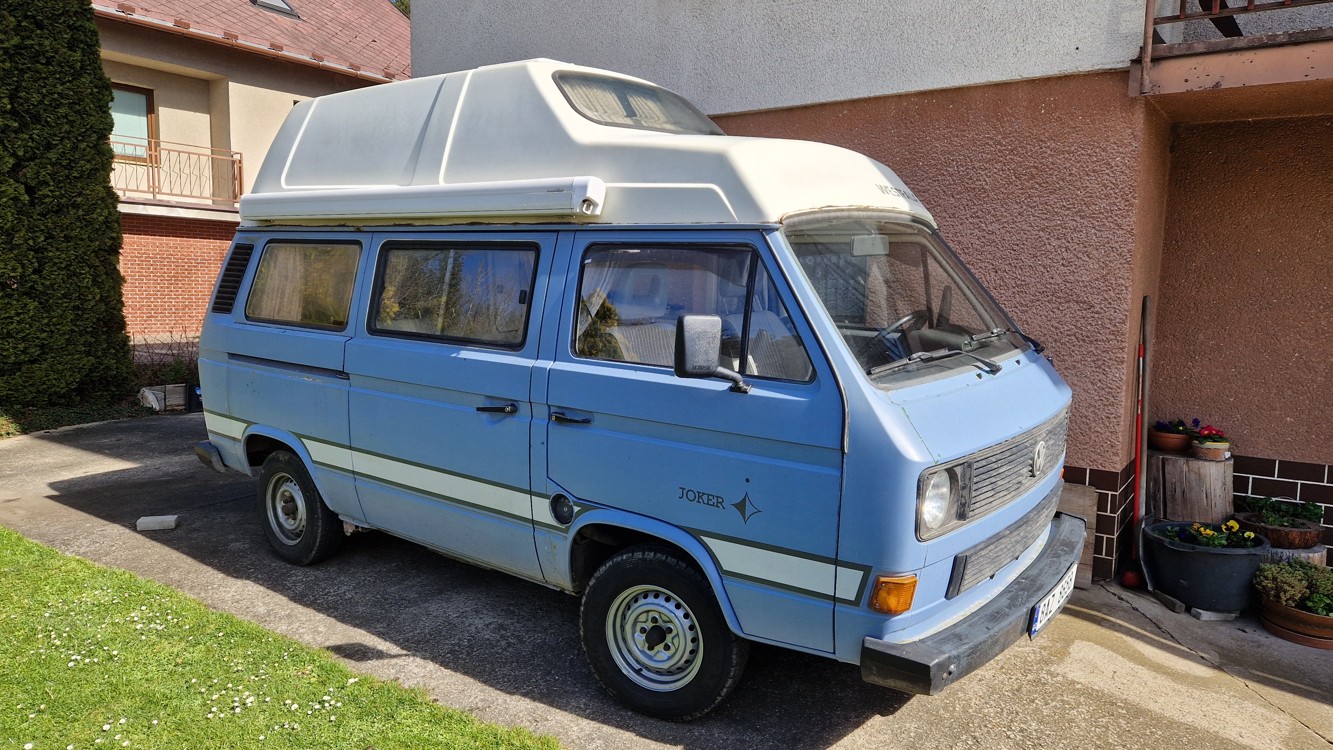

Jak už to tak bývá, rozsekla to jistá náhoda, kdy jsem dost narychlo potřeboval do jč, přičemž rodinka měla jiný program. Tak jsem skočil do Žoldy, blejsknul mu poslední hrdinské foto s jádrem v zádech, odstavil ho u rodičů na zahradě, zařídil si důvody cesty a vyrazil vlakem pro rodinku do Pardubic a následně dom.

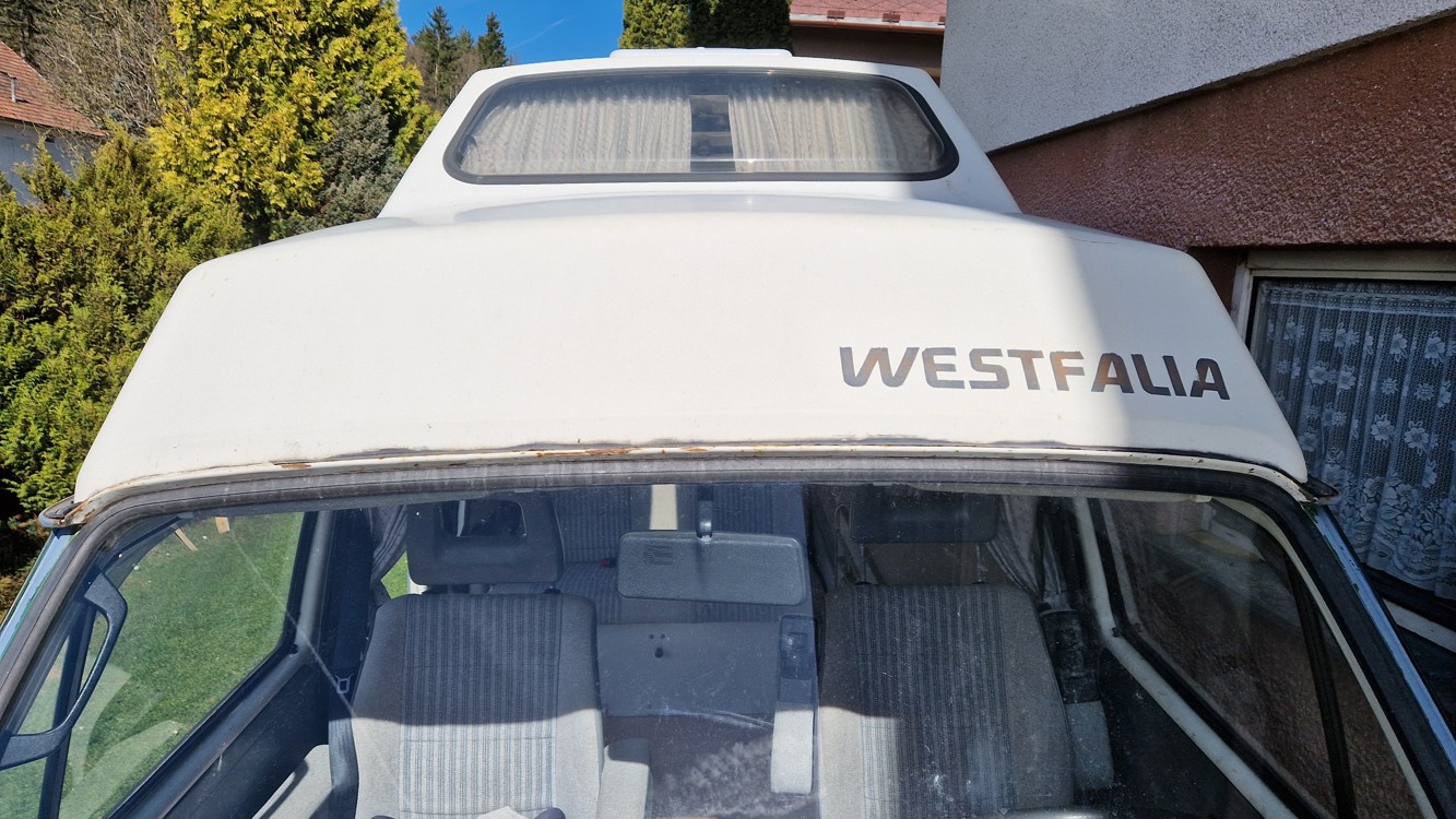

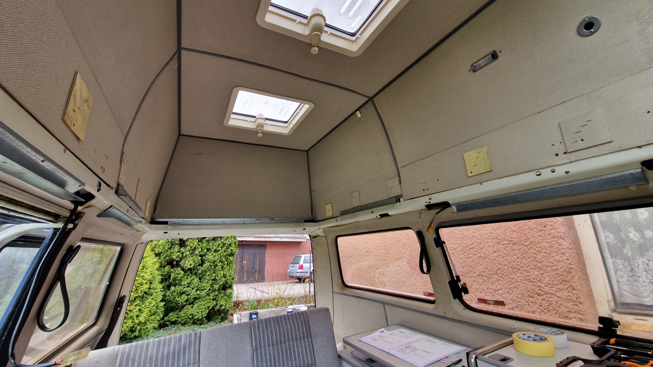

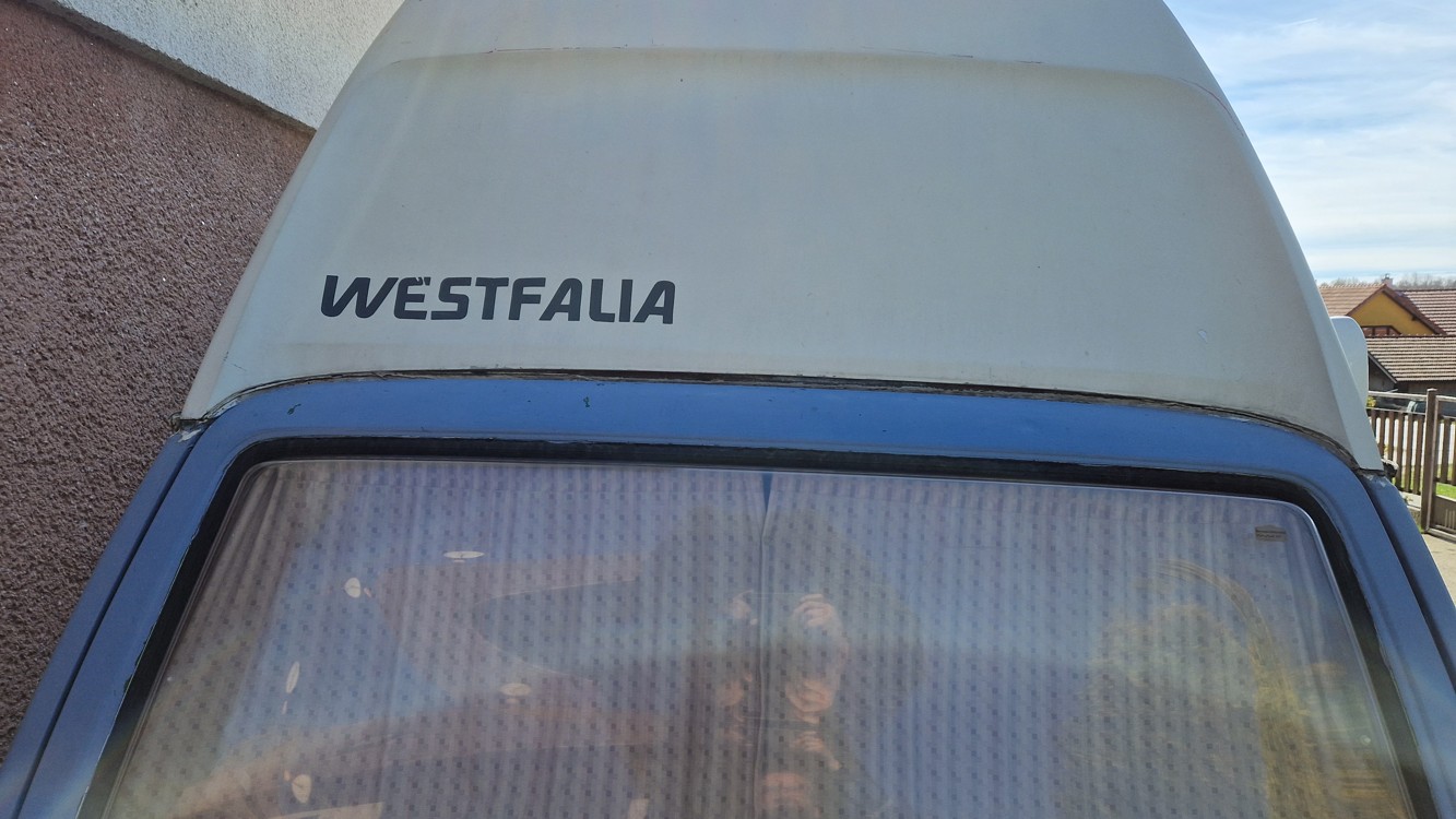

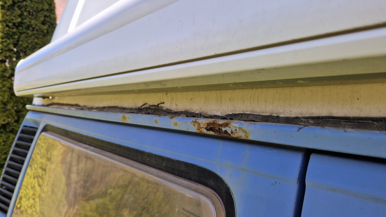

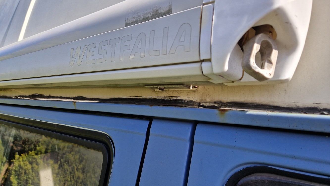

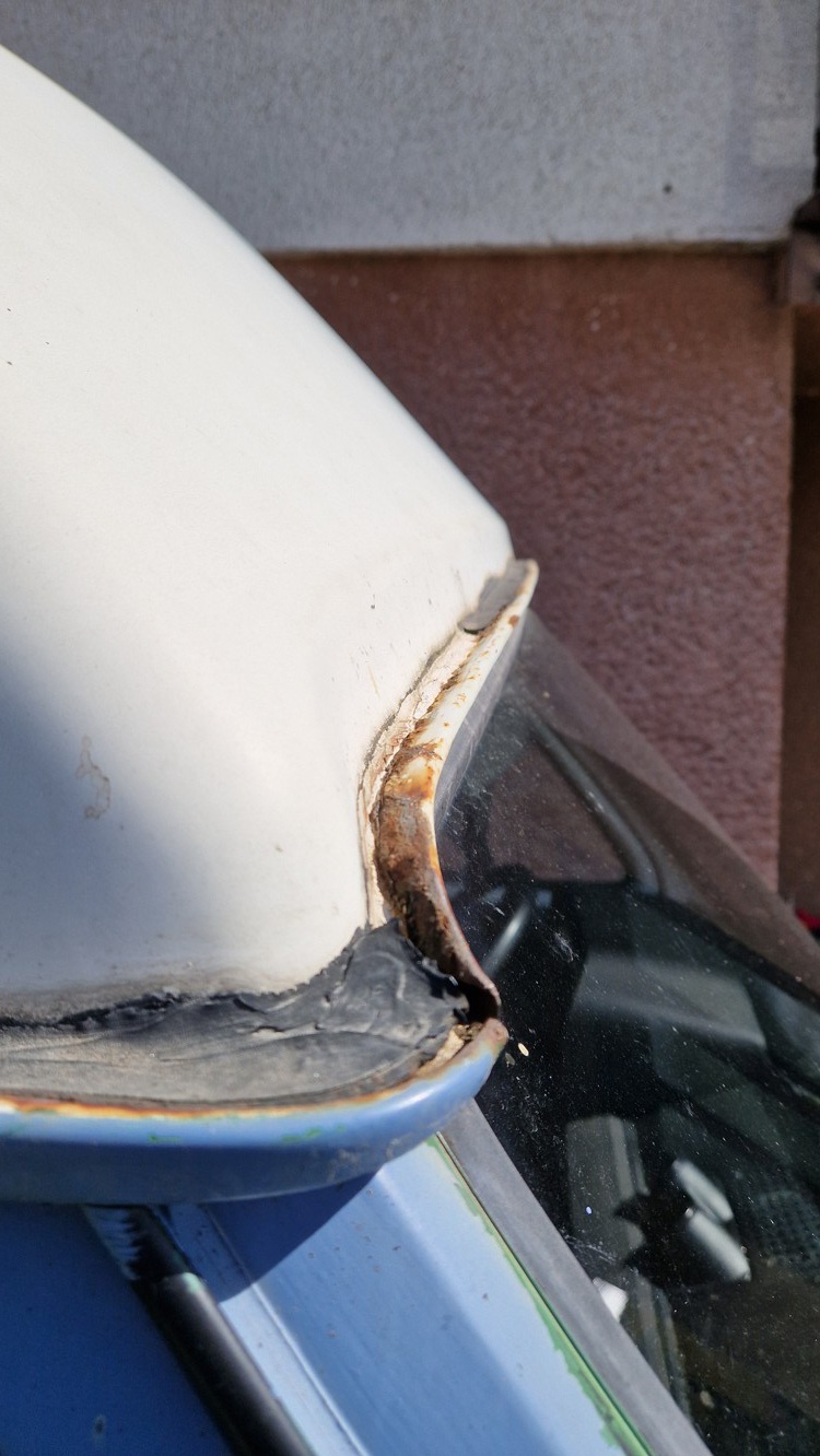

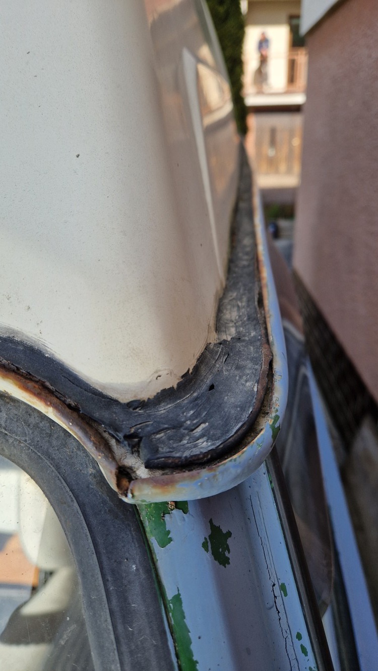

Po dalších 2 týdnech se naskytl Velikonoční víkend, prodloužený o 2 dny, což byl přesně ten čas, kdy se vydat s rodinkou za rodinou a pustit se do rozborky. Ještě před tím jsem ale provedl lehkou fotodokumentaci pro lepší představu a srovnání, jak to vypadá na první pohled zvenčí a reálně zevnitř.

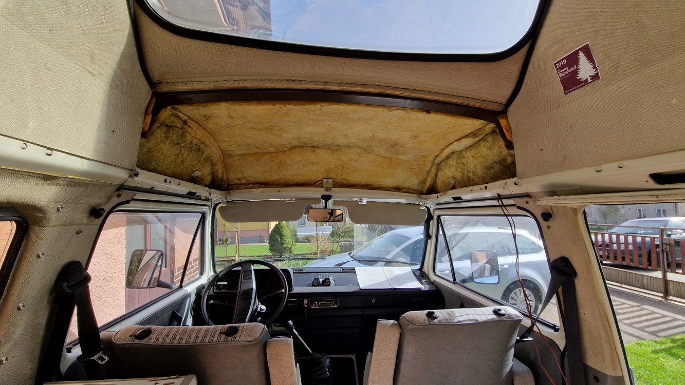

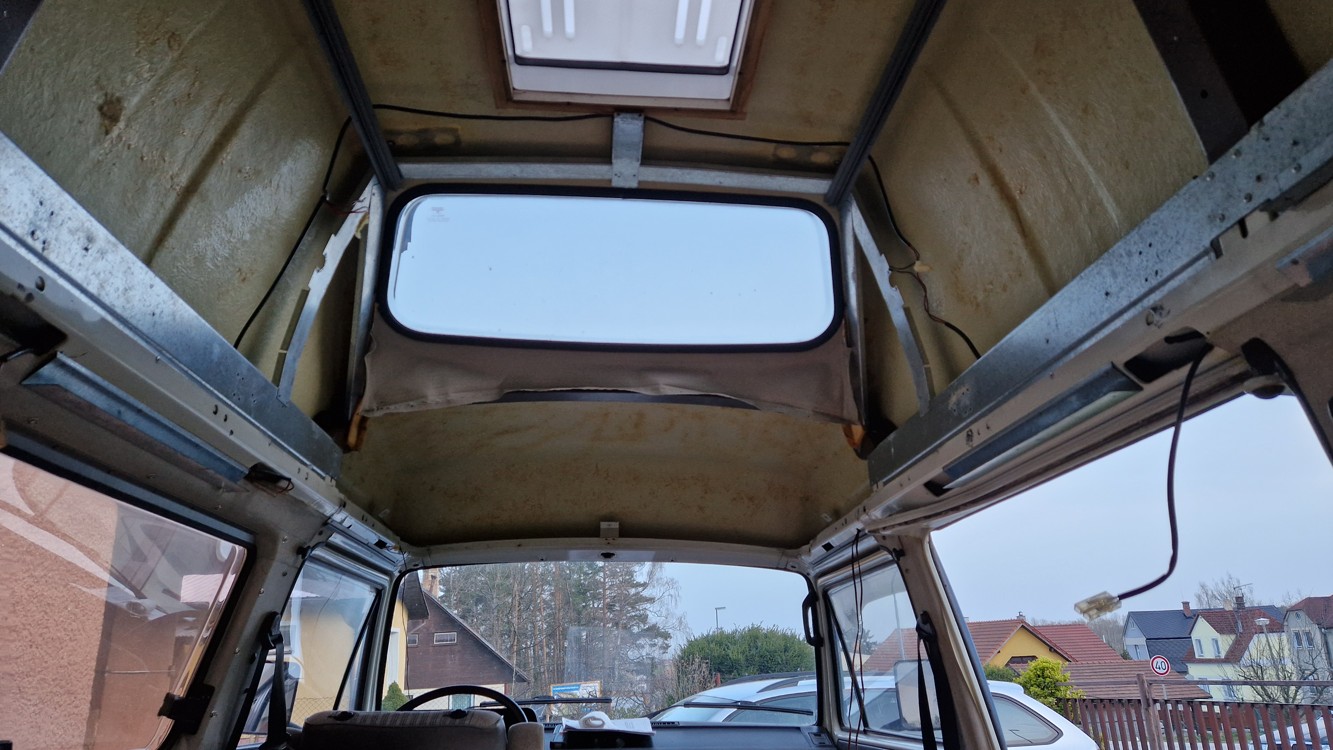

Po vytahání panelů to vypadá asi nějak takto:

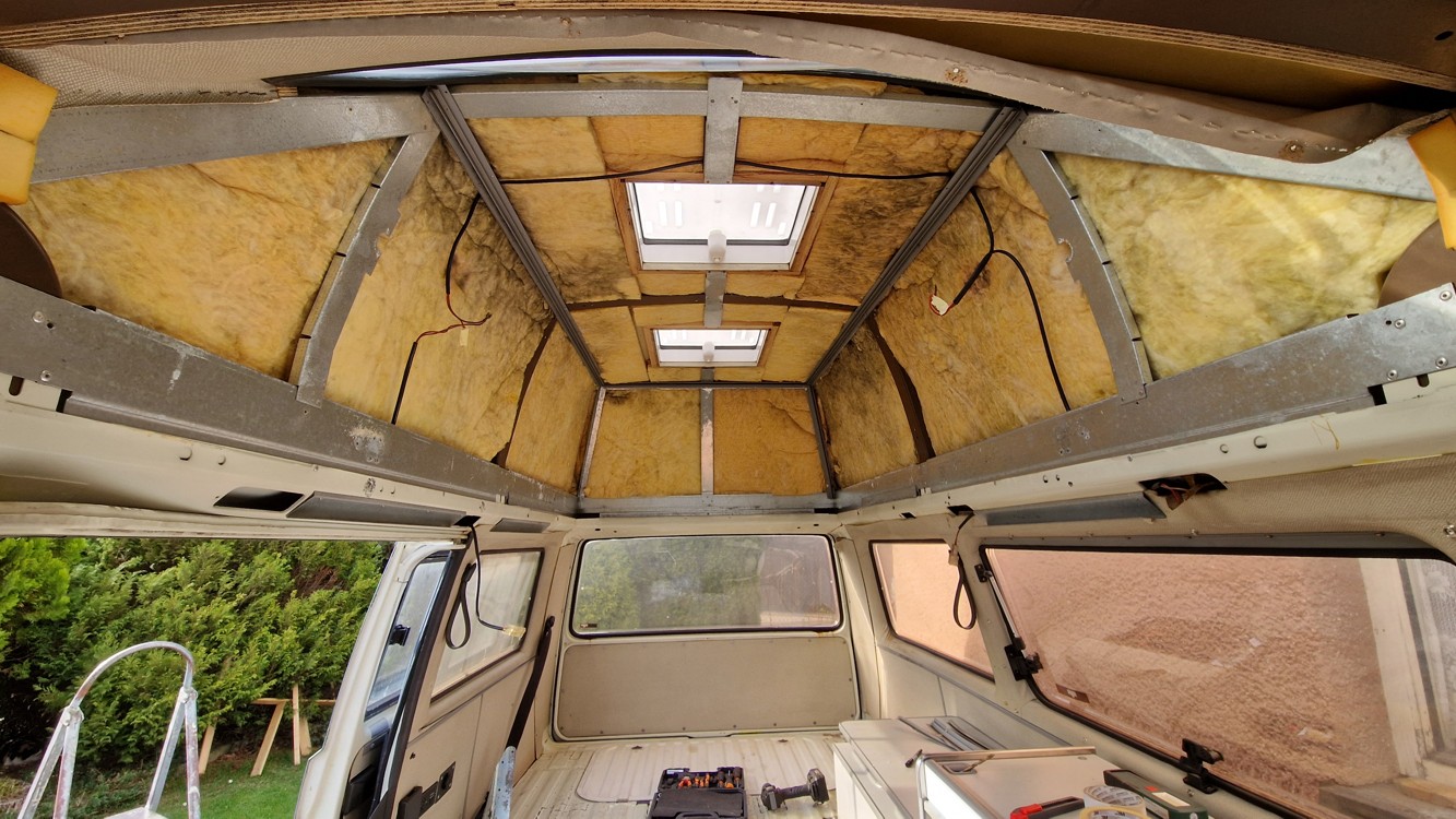

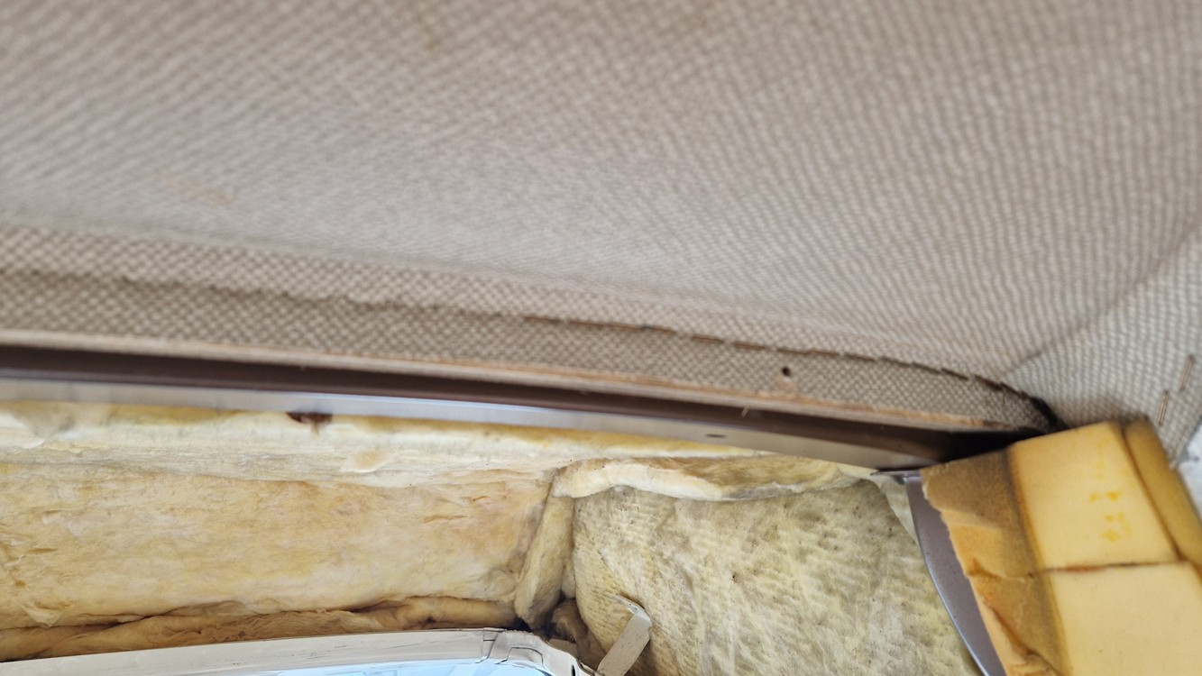

A po vyraubování vaty je to hned sympatičtější. Bordelu z toho byly 3 pytle na mrtvoly.

Pokračujeme s odvrtáváním nýtů. Sděláme násuvné lišty panelů a následně pozinkplechovou kostrukci vnitřního obložení. Potom musíme vytahat asi 300 skobiček polstrování pod okýnkem.
Já je sice vytahal v některém dřívějším kroku, ale až zde je to nezbytné. Do doby, než jde střecha dolů ničemu nevadí.

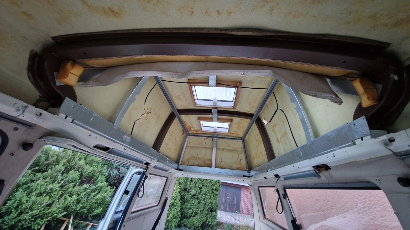

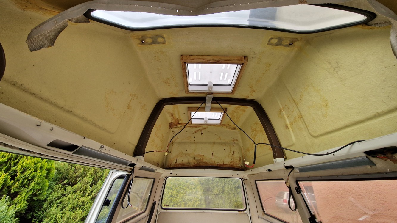

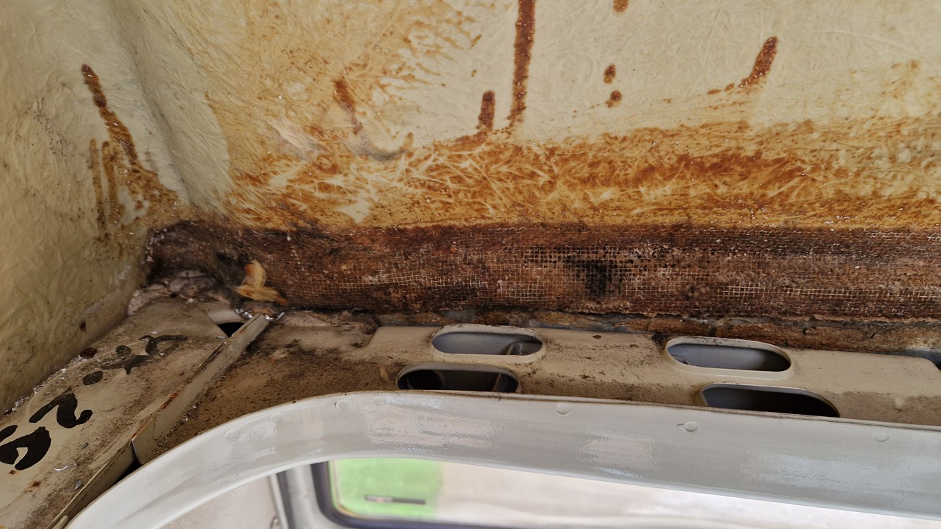

Tím máme uvnitř v podstatě hotovo a lze již zcela nerušeně zkouknout dílo zkázy.

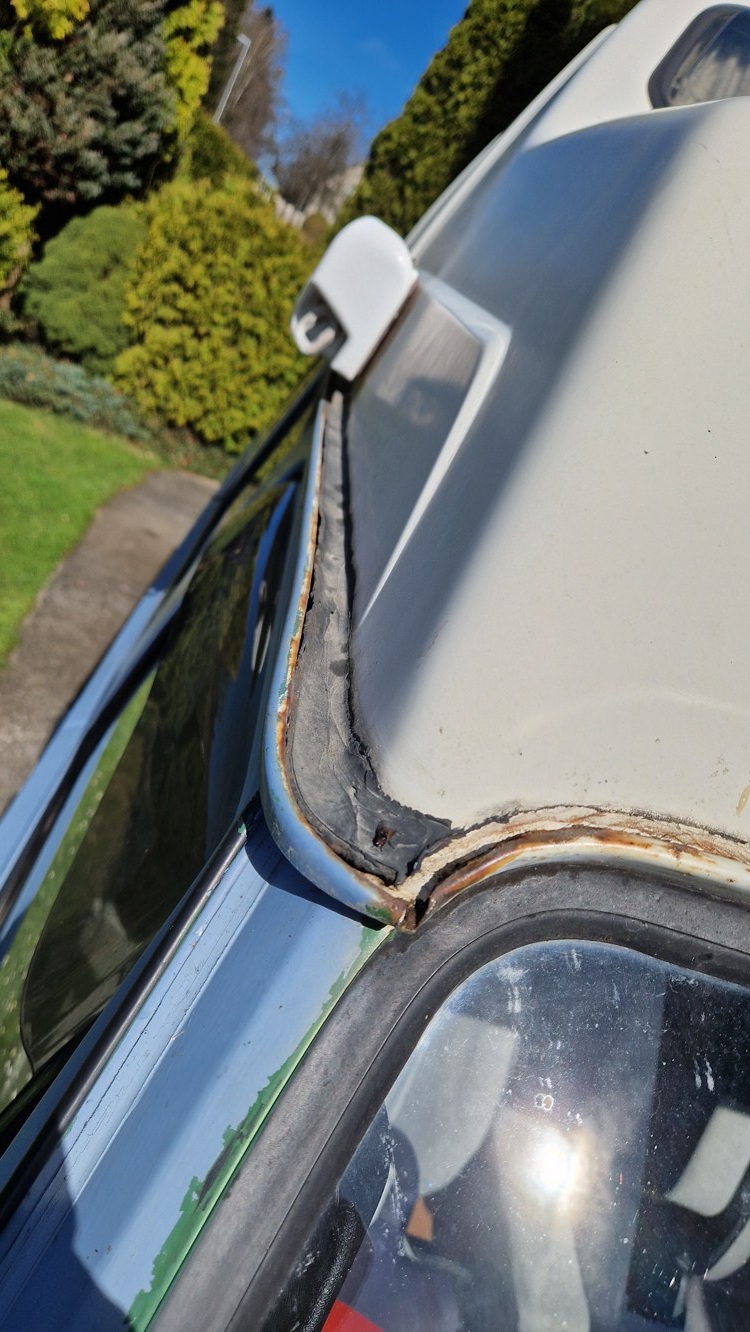

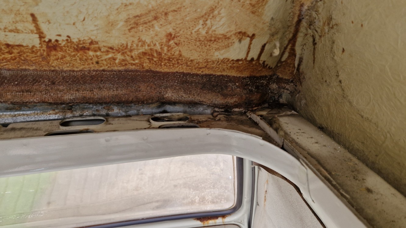

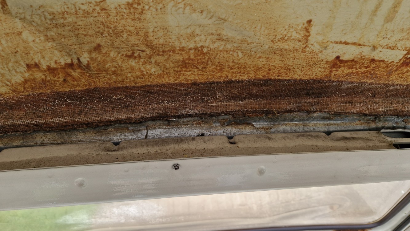

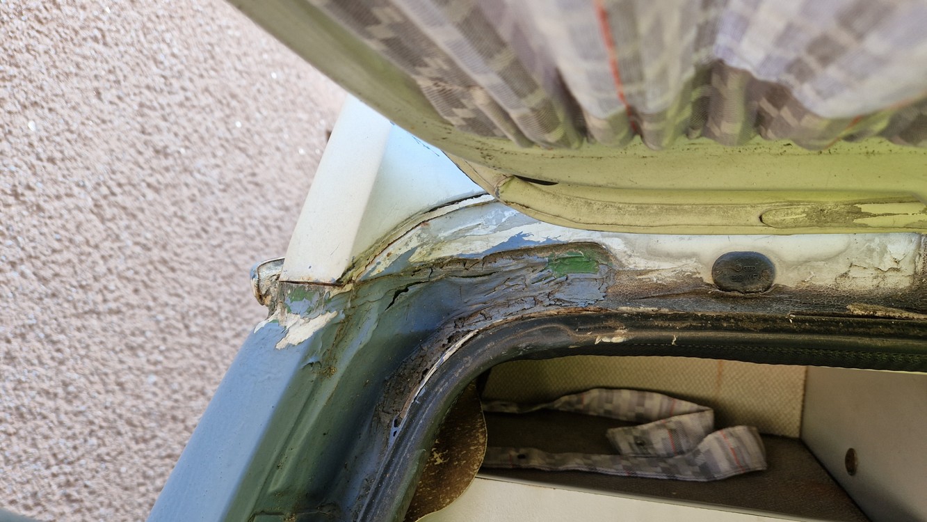

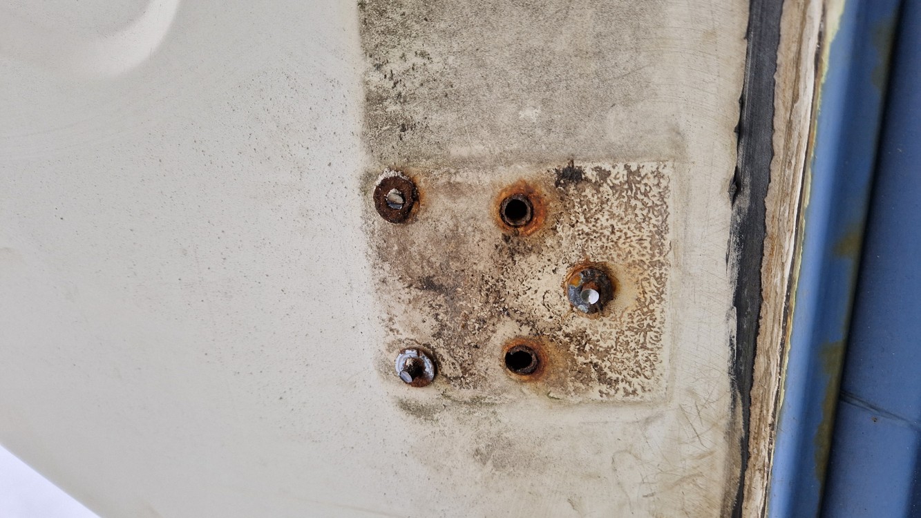

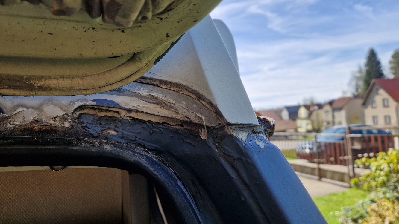

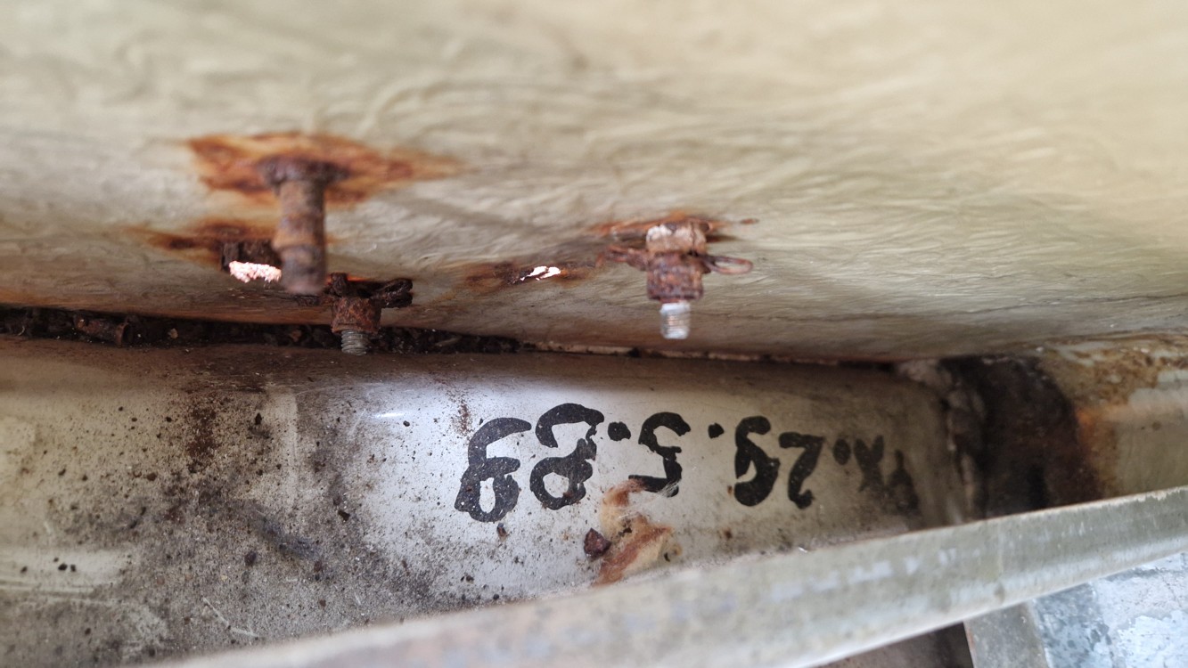

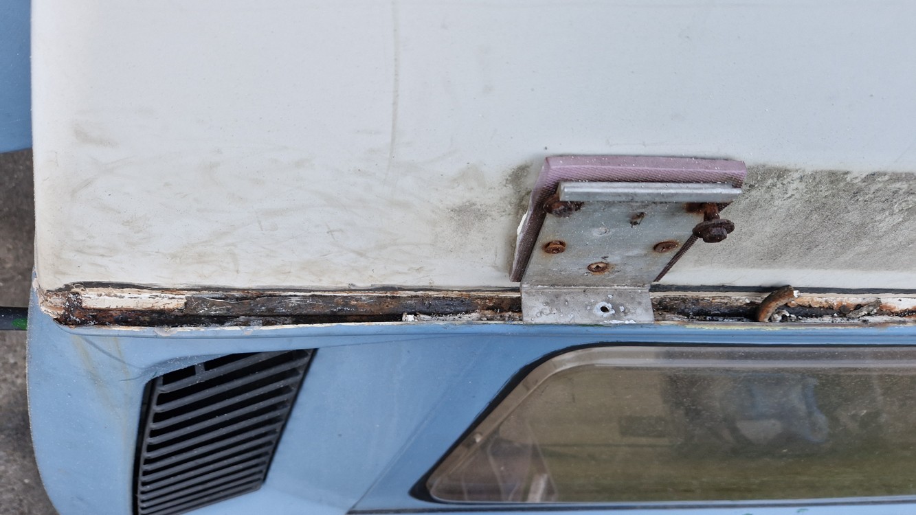

U našeho Žolíka to naštěstí taková zkáza není. Nicméně to bohužel zas až tolik neznamená, neb stav na ponechání to také není a poléčení bez amputace střechy také nepřipadá v úvahu. Každopádně již v tomto stavu jsou zcela patrné nejhlavnější příčiny nevlídného stavu - rozklížený spoj laminátu s plechem v zadní části a nevhodně zvolené uchycení markýzy na lisovací matice.
Tahle místa kdyby někdo vhodně poléčil dříve, střecha dolů zatím asi nemusela. Na kdyby nehrajeme, takže zní neúprosný verdikt, že kabrio bude.
