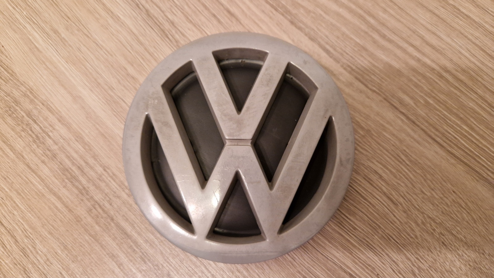

A co to logo nabarvit barvou střechy?
A kde se dá koupit? Já tam žádný neměl. Pásnul tam nacvaknout znak z feliny aby nebyla díra. Taktam je už 16 let ale přelepenej Herbíkovskou 53. Ale mam hejbe dát znak fauwé a i nápisy volfswágn trancpotrér někde v bedně mam takže....?
Napsal: čtv 23. kvě 2024 21:10:45
Je to PN 251853601B. Rozměrově by mělo být kompatibilní s Té fííír a koupíš ho třeba hííír nebo hííír nebo hííír. I Dudík ho má, ale ten už ho má za nesmysl. Tím nekritizuju, jen suše kostatuju. Když trochu pohledáš, tak v Polsku se dá koupit lehce přes 100 zlatek. Na T4 to má PN 701853601F. Proč to má jiné PN přesně nevím, leckde udávají vzájemnou kompatibilitu. Domnívám se, že na T4 bude jiná podložka/pozadí.
Napsal: čtv 23. kvě 2024 21:23:22
Podpořen názorem mheppa jsem se hecnul a logu věnoval kus čistící lásky. Podle mě se teď dostalo někam na pomezí patiny a paštiky a tak jsem s ním v zásadě spokojen. Takže ho tam vlepím na nečisto a když to nebude vypadat jak pěst na oko, půjde tam na finito.

Děkuju plantážníku ;)
Napsal: pát 24. kvě 2024 21:10:47
od Václav
Celkem dobrého výsledku při renovaci loga jsem dosáhl sprejem Motip Dupli Tuning Silver Chrome. Důležité je nejdříve použít základ na plasty a černou podkladovou barvu. Stejně jsem renovoval i dosti opršelý nápis Multivan.

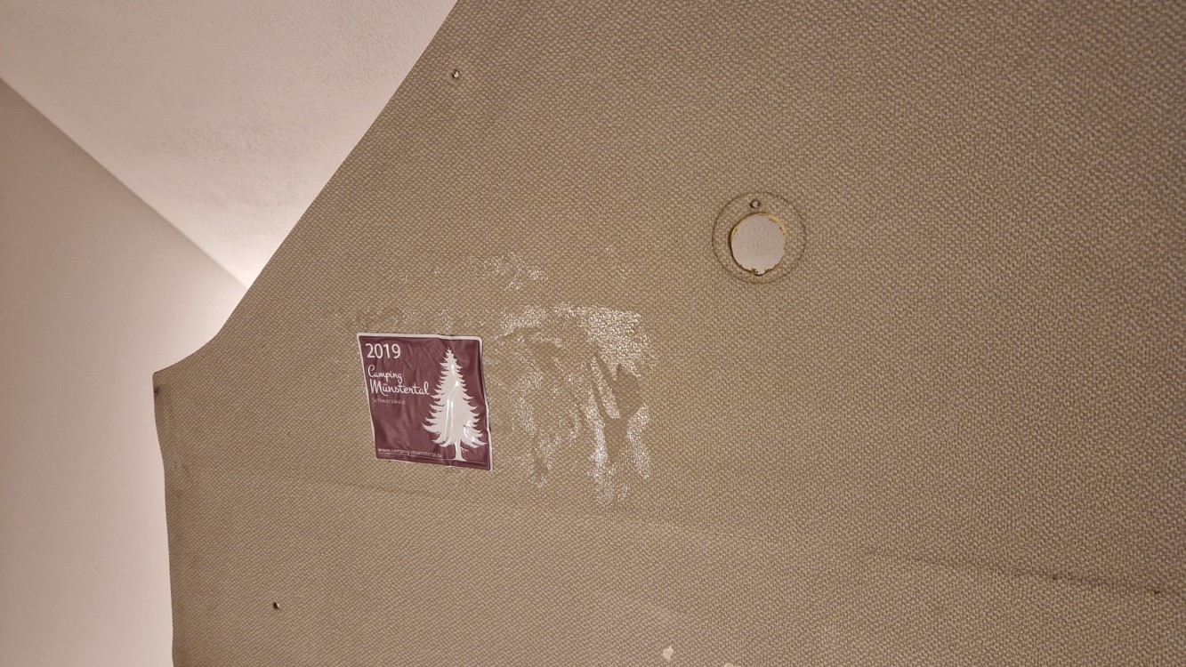

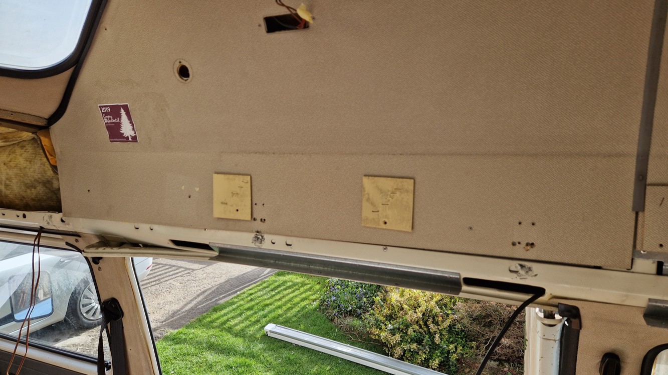

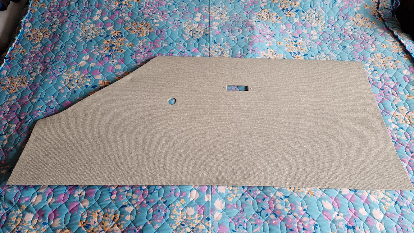

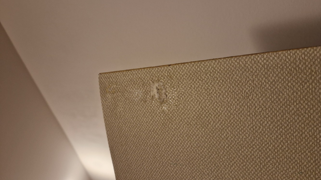

Když už jsem v rámci střechy byl nucen rozdělat vrchní tapecy, které byly od některého z předchozích majitelů zapatlány od barvy, kterou se mi nepodařilo odsttanit, rozhodl jsem se je též trochu pořešit.
Z bus-ok.de jsem objednal zelenošedou koženku a dle doporučeného postupu přímo na jejich blogu lepidlo Technicoll 8053 s tužidlem 8355, které jsem přimíchal v hmotnostním poměru 100:3.
Původní koženky jsem z dřevotřísek strhal a přebrousil původní lepidlo. Nastříhal jsem lehce zvětšené tvary koženky a po odmaštění isopropylem jsem dřevotřísku i koženku stětcem natřel lepidlem, a pomocí tapetovacího válečku pěkně od středu rozválel po ploše desky. Přečuhující části jsem v rozích nařezal, přehnul přes hrany a zalepil ze zadní strany, abych eliminoval možnost odchlípnutí, které se na pár místech stalo na původní kožence.
Lepidla jsem původně koupil jednu pixlu 750g, což vyšlo tak akorát na jednu stranu, tedy dvě horní desky. Na druhou stranu jsem musel ještě dokoupit :) .
Takhle vypadaly zapatlaný tapecy od lepidla:

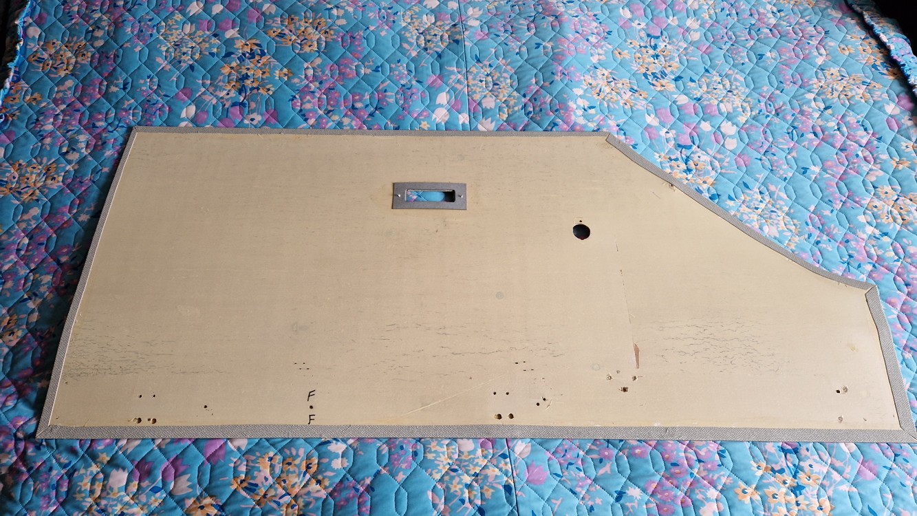

Napsal: úte 04. čer 2024 22:58:20
A takhle nějak to dopadlo. Je to trochu hrbatý, protože lepidlo se štětcem nenanese v úplně rovnoměrné vrstvě, ale i tak jsem spokojen.

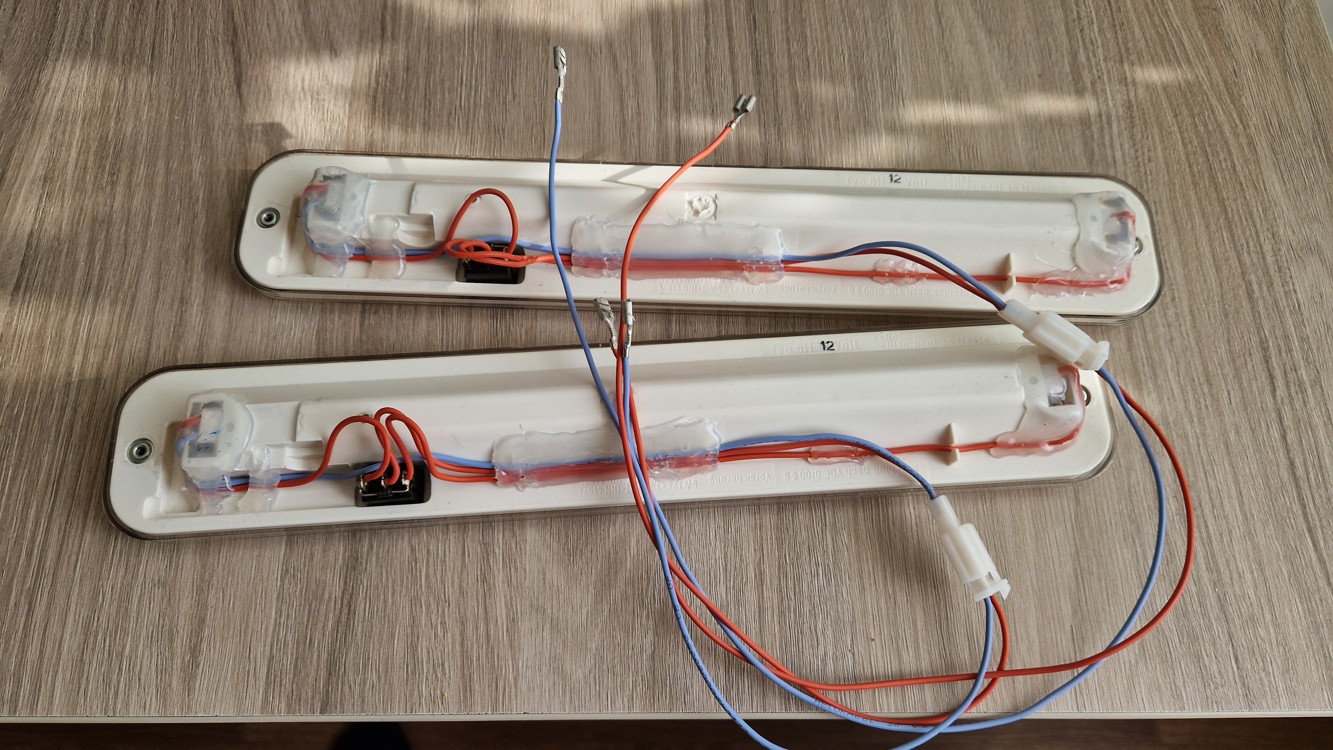

Taky jsem si v mezičase upravil zbývající dvě tranzistorový světýlka na LED, opět dvostupňově spínané. Aby se světýlka dala sundat i bez demontáže garnýže, vložil jsem na kabel malé 2-pin konektory faston 2,8mm. Snad se pod ta světýlka vejdou.

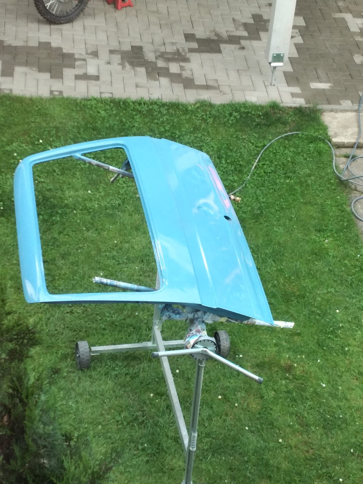

A jak mi přišel potěšující obrázek sušící se nalakované střechy, chvíli před ním přišel obdobně potěšující obrázek zadních vrat.
Musím říct, že ta Mediumblau vypadá dobře.
Napsal: stř 05. čer 2024 10:47:12
Ten tapec se Ti povedl, vypadá moc hezky. Takhle na fotce jak z fabriky ;)
Co se týče lepidla, výhodnější je asi stříkací. Já jsem používal na sedačku toto lepidlo. Pracovalo se s ním dobře...
