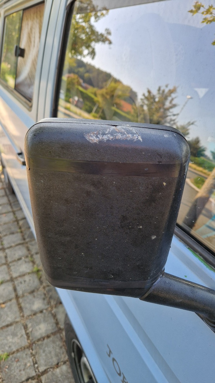

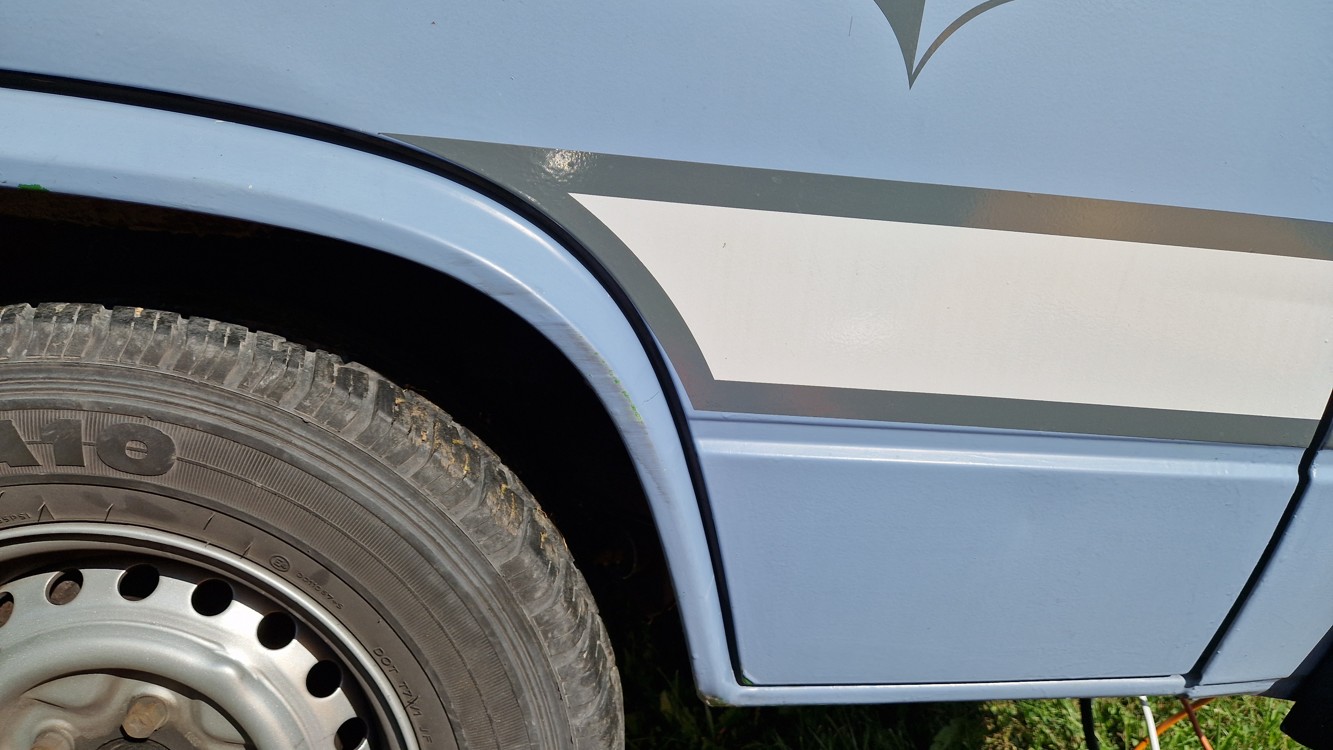

Pirelliho šrámu na lemu blatníku jsem si všimnul až ve Slovinsku:

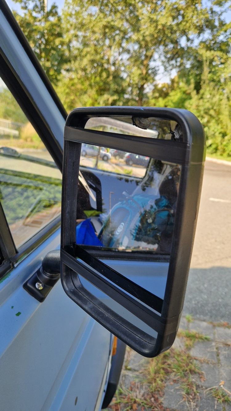

Zrcátko již po provizorní opravě:
Sklo dopadlo poměrně dobře, jedna prasklina a rozdrcenej roh.
