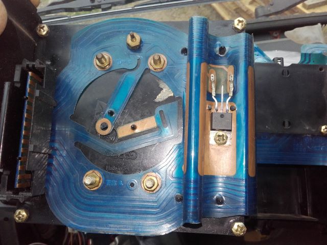

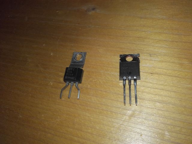

Borci,
nevíte čím se dá nahradit ten elektronický čumprlík v palubovce s označením ITT Z TCA 700Y? Já byl včera v GM electronics, prvně si nevěděli rady, že toto označení se s ničím neshoduje a nakonec mně prodali jakousi můru za 16 Kč. Doma jsem ji vítězoslavně namontoval, otočil klíčkem, kontrolka teploty vody se ani nerozsvítila a po 5 vteřinách se z toho čumprlíka zakouřilo. Zná nějaký elektronik, čím by se to dalo nahradit, když původní označení je změněno?
Napsal: úte 12. dub 2022 11:35:21
Nejspíše ti dali napěťový stabilizátor 7810 nebo 78S10. Jedná se v podstatě o přímou náhradu, ovšem má to jedno "ale". Má prohozené piny 1 a 3 = vstup a výstup. Musíš jej namontovat obráceně.
Napsal: stř 27. dub 2022 7:18:26
Dík za typ. Dostal jsem součástku s nápisem IRFBC20 a je pravda, že jsem ji namontoval standartně. No tedy zkusím zakoupit tebou zmiňované stabilizátory a namontovat je obráceně.
Napsal: čtv 05. kvě 2022 21:27:41
IRFBC20 je mimo mísu. To ti musel prodat velkej myslitel. Kup 7810 a "otoč" - tedy připájej jakoby popiskem dolů a chladícím plechem do vzduchu, vypodlož třeba matičkou a dej delší šroubek.
