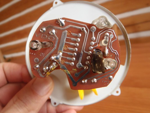

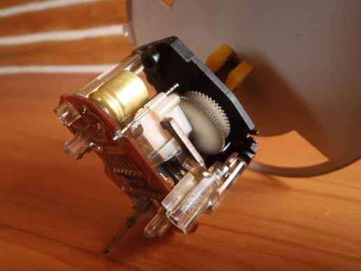

Po hodně dlouhé době, kdy jsem vozil hodiny v kapličce jen pro ozdobu, se ptám. Neřešil jste někdo toto: volty do hodin jdou, ale vteřinovka se jen nesměle vrtí a neběhá. Vyndal jsem je a čekal "hodinářský" problém, ale když točím vteřinovkou, ostatní ručičky se pohybují jak mají. Vypadá to, jakoby osička pohybující ozubeným kolečkem, neměla "sílu" ho rozpohybovat. Přikládám foto.

Říkáš, že proud do hodin jde. Takže bych se asi obával, že je někde šábes v tom tišťáku nebo v krokovým motorku, co pohání ručičky...
Ještě mě napadlo, jestli jak píšeš, že se to jeví jako by osička neměla dostatečnou sílu otočit ručičkama...nemůže spíš prokluzovat..?

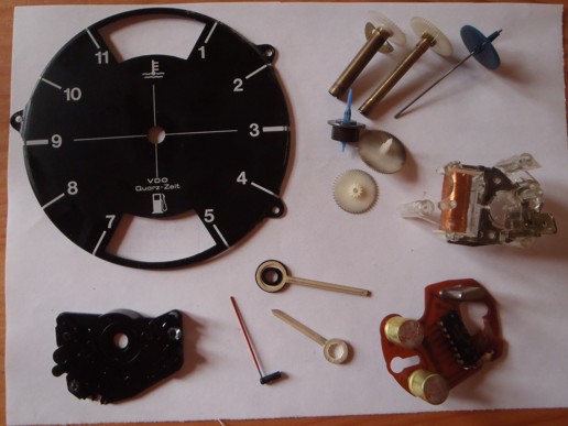

V Primu jsem neuspěl (díky, Merline za tip) a tak jsem nakonec "zahodinařil". Dopadlo to, jak jsem tušil. Pročištění nezabralo a po rozborce jsem nic podezřelého neobjevil. Viz.níže. Zatím budík zaslepím a ČAS ukáže... 8-)
