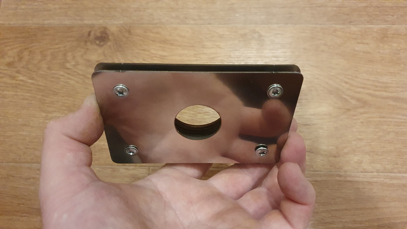

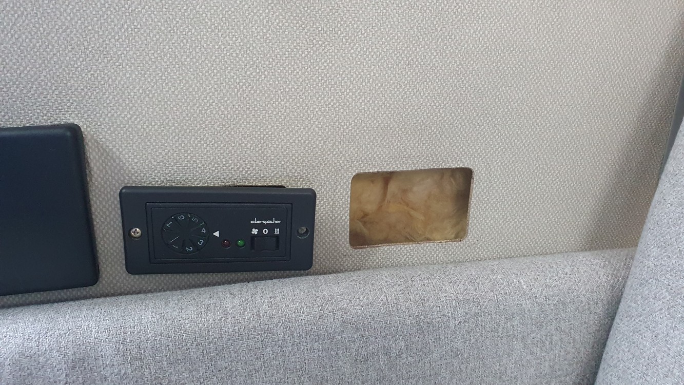

V pravém bočním záklopu vedle ovládacího panelu nezávislého topení se již od pořízení tkví nevzhledná díra po popelníku:
Popelník není zrovna z úplně nejsnadnějších a nejlevnějších dílů na shánění a ve výsledku je tak nějak vcelku úplně na dvě věci. Rozhodl jsem se tedy díru využít trochu smysluplněji. Překližka v místě díry byla již taková lehce rozcupovaná a dost pokroucená. Zároveň v rámci snahy o zachování originality se vždy snažím o co možná nejméně invazivní řešení. Proto mě napadlo díru stáhnout mezi dvě pevné části:
Šrouby jsou umístěny v původních zaoblených rozích díry, díky čemuž se plotna nemá možnost v díře kvedlat. Vnitřní díl jsem před montáží namazal lepidlem, aby mi při případném rozdělávání nežuchnul dolů. No a když už jsem se v tom místě hrabal, tak jsem ještě opravil, resp. osadil nové narážecí matice pro ovládání bufíku. V jedné původní byl totiž „naprasen“ vrut v závitu M4 a na druhé straně byla z vnitřku přilepena matička M4, která mi při pokusu o zpětnou montáž ovládání zmizela kdesi v útrobách stěny. Narážecí matice jsem tedy dal nové a k přidal nové šroubky.

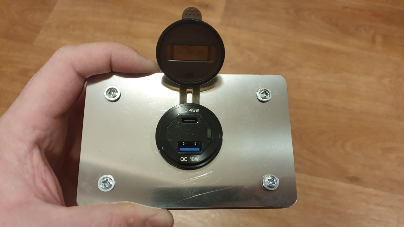

Tady plotna s osazenou nabíječkou:

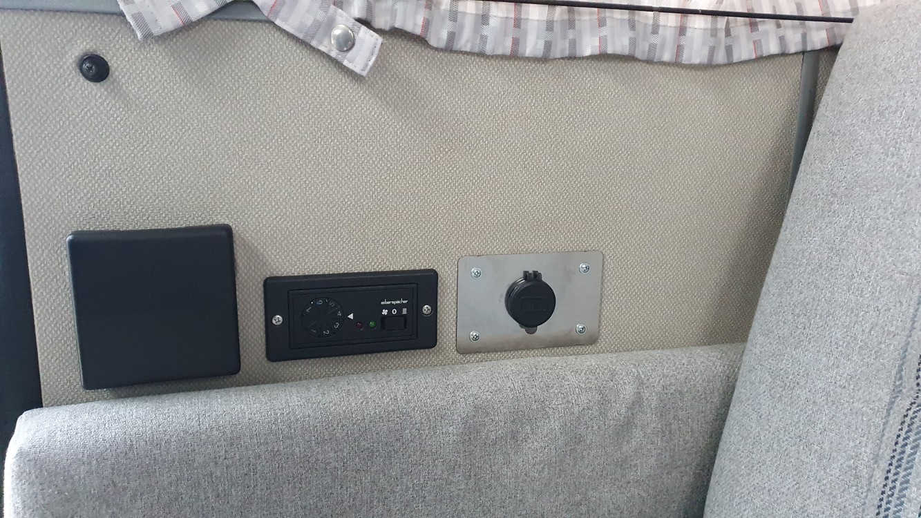

A tady výsledek:
Když to vidím takhle v hromadě, tak to ještě asi nebude finále. Vyloženě se mi to nabízí hodit to do černé barvy. Takže pokud nebo spíše až něco ponesu na černý prášek, tak to tam určitě přihodím.
Jsem pro černou, jinak pecka...
