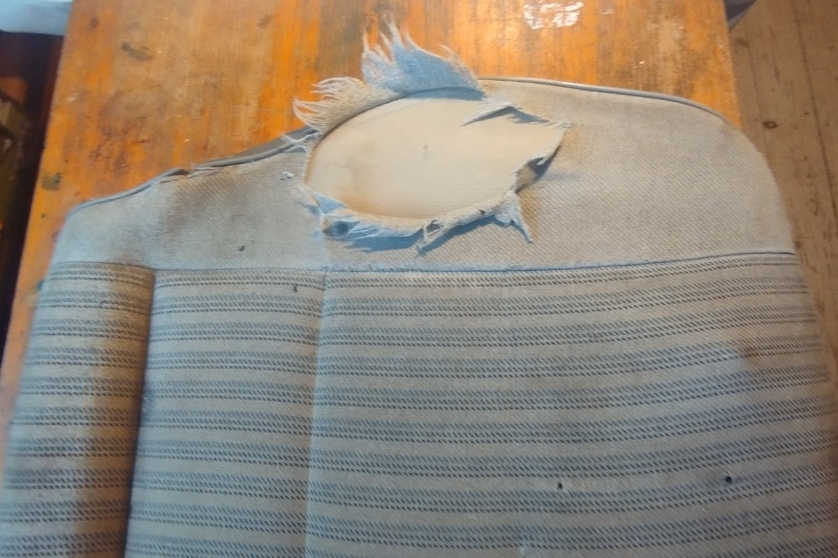

Potah na řidičově sedačce prořídl. Hlavně na levé straně, ta je nejvíc v prd... vlastně ošoupaná od prd... tak
opotřebovaná od nastupování do auta. Ono to čalounění bylo načaté vlastně už od začátku, co ty sedačky mám. Ale zatím to úspěšně kryl potah. Sedačky mám od roku cca 2009, kdy jsem objevil na vrakovišti v Dolní Rožínce busa. Komu Dolní Rožínka nic neříká, tak je to díra hnedka vedle místa, kde se pořádal Podmitrov a ten bus před tím vrakáčem stál prý od nepaměti. No a já jsem nebyl líný se zeptat... Tehdy jsem si odvezl Multivan interiér a tedy i pilotky a tu postiženou (sedačku), syncro rámy na zrcátka, převodovku se samosvorem, DG motor další věci.

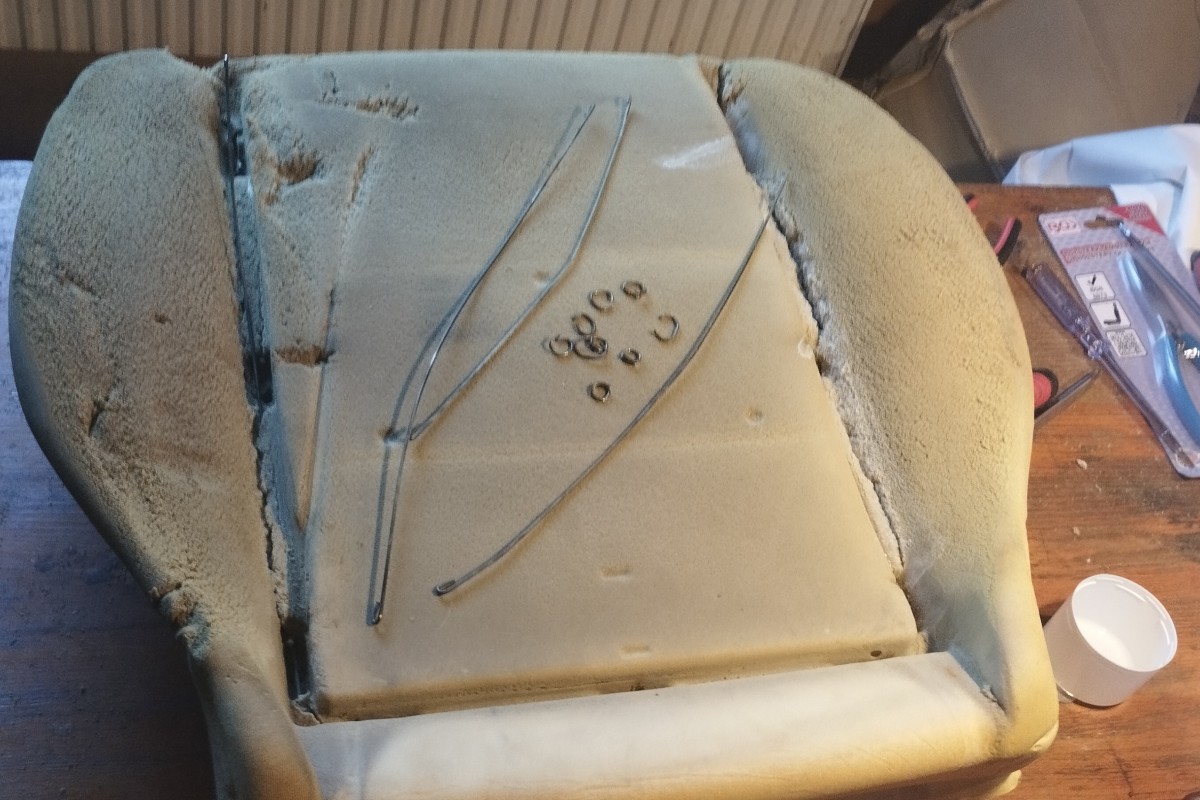

Napřed je potřeba sundat staré čalounění, to jde sundáním sedáku, který drží na 4 imbusech v ližinách. Samotné čalounění drží napnuté v drážce kartonová páska přišitá k boku potahu a dráty se sponami.
- Dráty a spony
- IMG_20240427_145432a.jpg (206.65 KiB) Zobrazeno 11101 x
Ty tři dráty položené na molitanu jsou v tunelech v potahu a čtvrtý drát tvoří U a je zastříknutý uvnitř molitanu v tom žlábku. Dráty k sobě vážou spony na obrázku. Na fotce je vidět, že molitan je potrhaný a fixační drát taky napáchal nějaké škody, takže v tuto chvíli je dobré spravit nebo pořídit nový molitan. Já, starý kolenovrt jsem lepil. Poškozené části je dobré vyříznout a nahradit novou výplní. Zde hlavně ta levá část poškozená dráty.

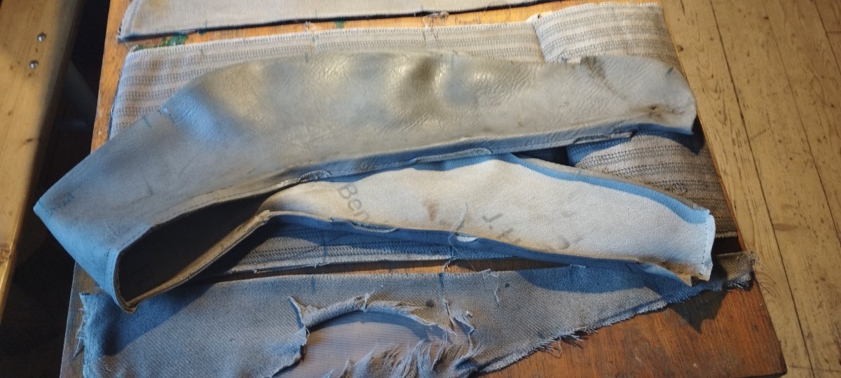

Další krok je vytvořit šablonu pro nový potah. K tomu je nejlepší potah starý. Takže rozpárat a už není cesty zpět.
- Dekomponovaný potah
- IMG_20240427_161207a.jpg (179.1 KiB) Zobrazeno 11101 x
