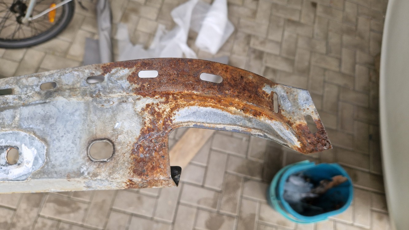

V mezičase, co si otec hrál s okápky jsem se jal poladit zadní zakončovací plech střechy. Protože jsem si na první dobrou myslel, že plech byl původně zalaminovaný ve střeše, a bude tedy třeba opravit laminát, jsem se vybaven laminovací sadou pustil do rekognoskace. Krycí přelaminování šlo velmi lehce odtrhnout na poté na mě plech ze střechy v podstatě sám vypadl. Laminování plechu mi bylo bráškou vcelku razantně rozmluveno, nakonec i původní řešení lepidlem bylo jasným signálem, že to možná nebude nejlepší nápad. Přece jen se borci z Westfalie něco málo nalaminovali a kdyby to mělo zalaminované fungovat, s lepidlem by se asi netrápili.
Zalepení na tupo se mi však stále příliš nepozdávalo, zejména proto, že evidentně až tak dobře nefungovalo ani v profesionálním podání. A tak jsem se, ač nerad, nechal umluvit na pojištění spoje šrouby.
Očistil jsem tedy střechu od původního lepidla. Vyrovnal, odrezil jsem plech a natřel dvěma vrstvami suříku. Provedl jsem orientační spasování a svrtání 4 kusy nerez vratových šroubů M6. Na závěr jsem to celé napatlal dvousložkovým konstrukčním epoxy lepidlem Würth Powerbond, stáhl k sobě a lepidlo dopatlal zvenčí do parády a zvnitřku trochu do vrstvy. Od krycího laminátu jsem upustil, neb původní tam byl doslova na dvě věci a navíc akorát zbytečně zakrýval skutečný stav spoje.
Hlavičky šroubů se mi sice pranic nelíbí, ale spoléhám na to, že zalakované nebudou tolik bít do očí a postupem času je snad rozdejchám :-).

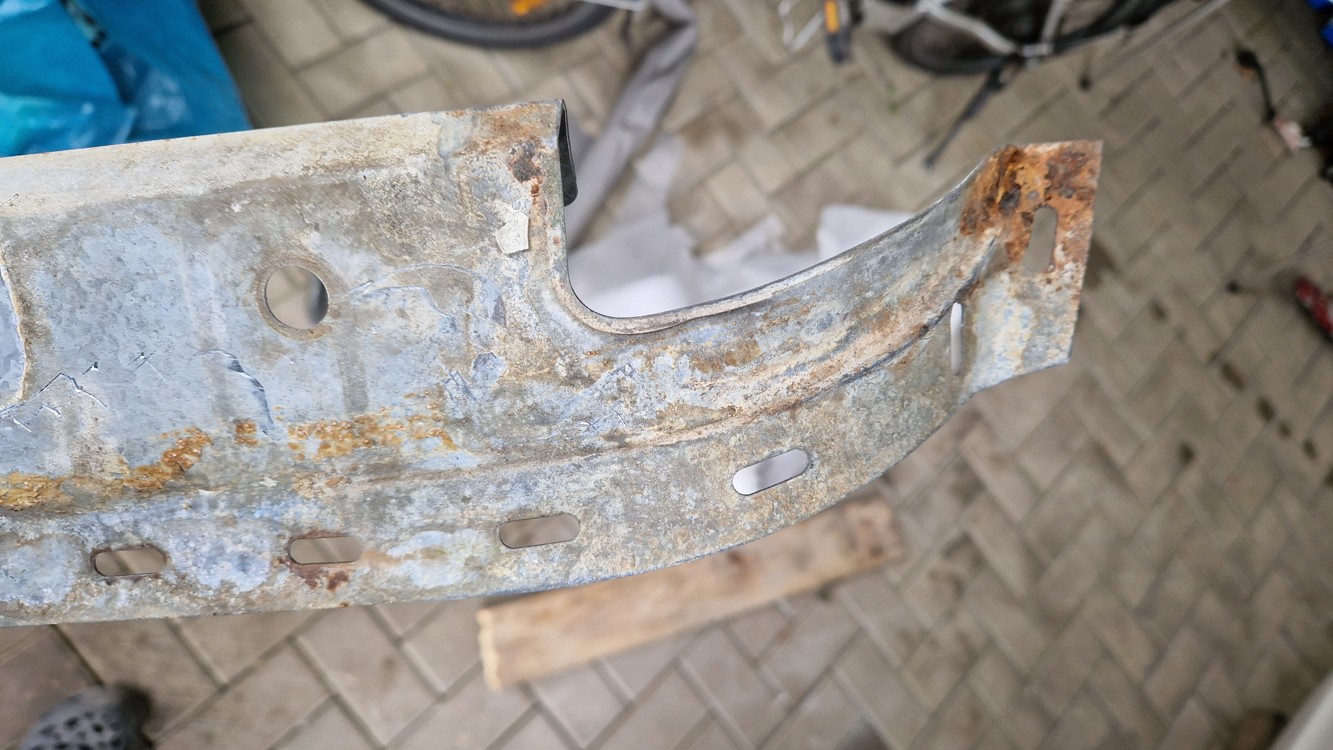

Stav plechu po vypreparování:
Očištěno, odrezeno a odmaštěno, připraveno na suříkový základ:
