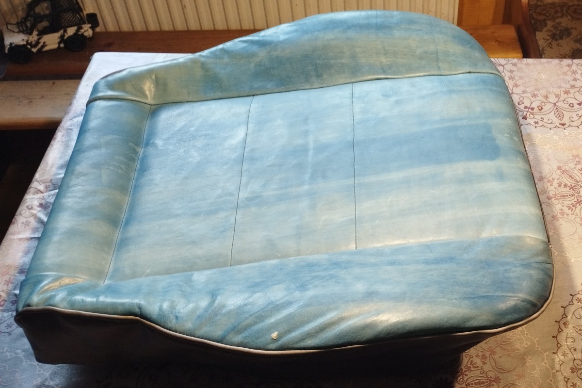

Pár fotek hotového podsedáku...
Kompletace sedačky jsou 4 imbusy a dvě pružinky...

Už je tomu patnáct let co jsem pořídil ty sedačky. Už tehdy byly loketní opěrky prasklé. Asi je to relativně častý problém. A když už tedy šiju to nové čalounění, tak jsem si řekl, že asi nastal ten správný čas...
Kromě prasklé destičky byl problém s prasklým vodícím čepem:
Ten jsme před lety už opravovali, ale bylo to dost zfušované (aby ne, bylo to narychlo...). Takže znovu a pořádně. Nemaje soustruh, zadal jsem to odborníkovi. Zde nový čep již na místě:
Myslel jsem, že je to obyč blátoocel, ale je to kalené. Ten pružný kolík uprostřed funguje jako doraz pro nastavování opěrky. V druhé opěrce jsem nahradil prasklé dřevo, pak už jen poskládat a ušít potahy:
Navléknout na korpusy a zkopletovat:
A nainstalovat:
Doporučení na závěr: neztraťte si ten kolík, co drží loketku na opěradle a rovnou utáhněte ty šrouby, co drží ten trn na opěradle. A pokud ten kolík ztratíte jako já, nedávejte tam šroub - závit potrhá polstrování v loketce. Raději pořiďte nový kolík - je to pružný kolík DIN 1481, 8x30.
Jo a ta modrá barva na sedáku za ten měsíc tak trochu zašla :(
