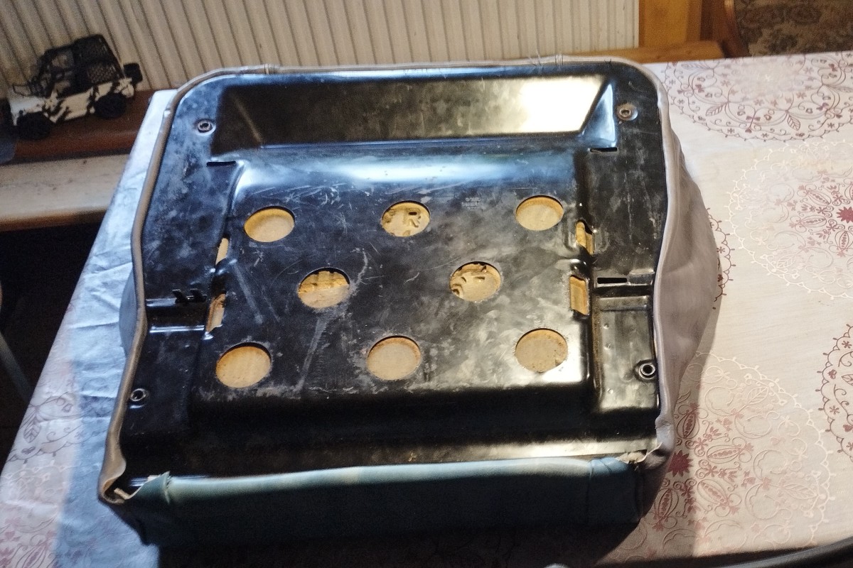

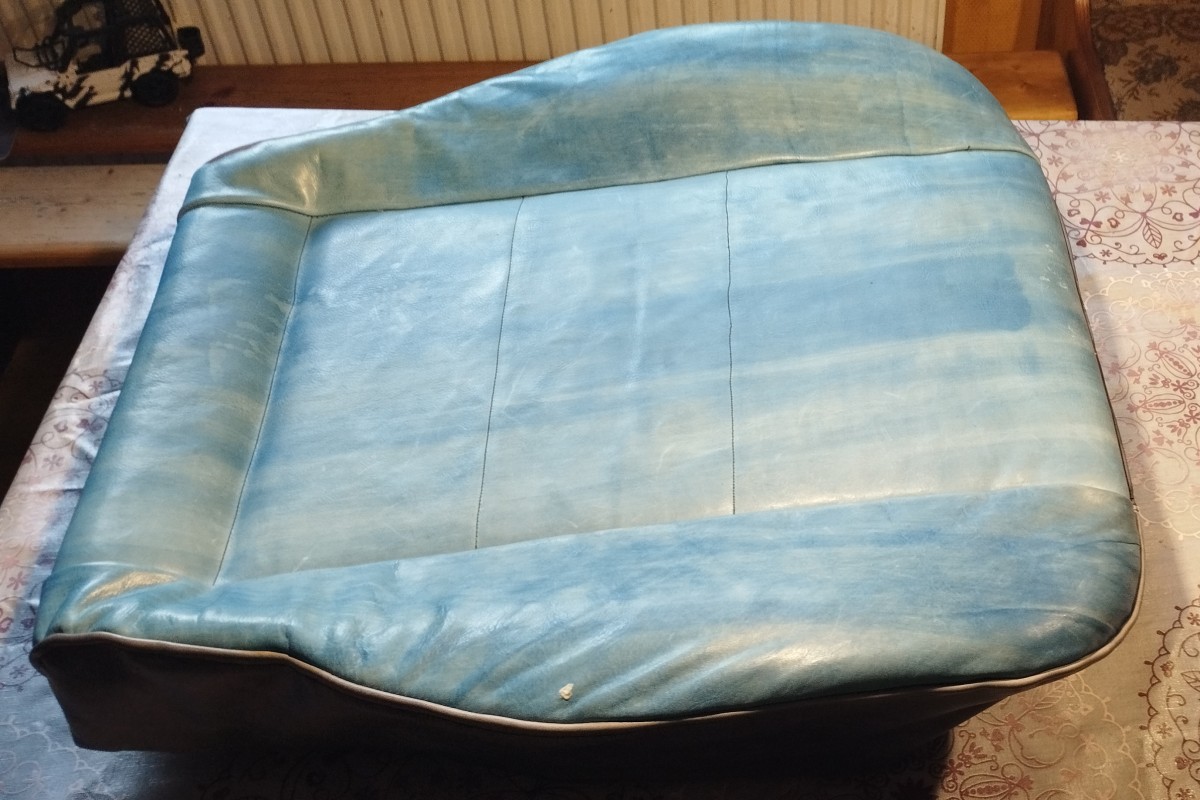

Pár fotek hotového podsedáku...
Kompletace sedačky jsou 4 imbusy a dvě pružinky...

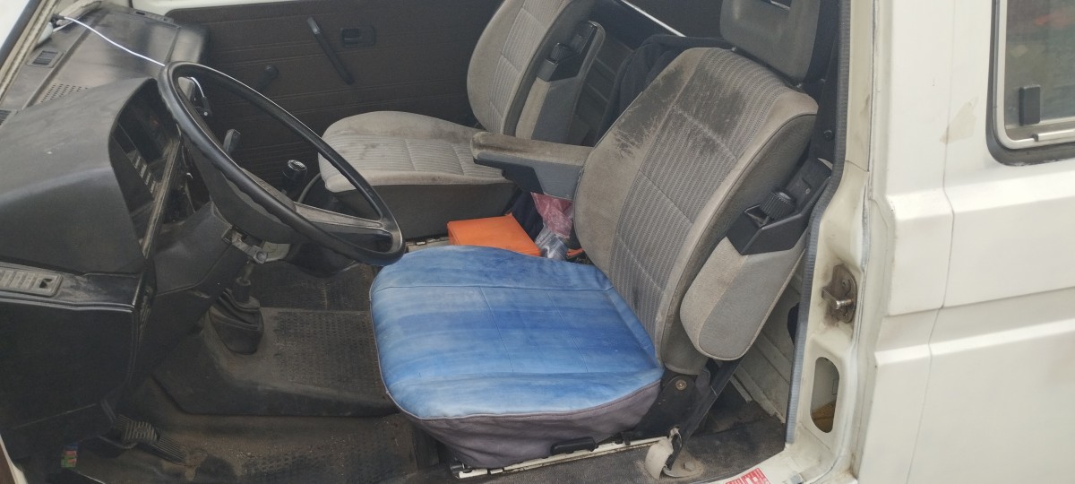

A nainstalovat:
Doporučení na závěr: neztraťte si ten kolík, co drží loketku na opěradle a rovnou utáhněte ty šrouby, co drží ten trn na opěradle. A pokud ten kolík ztratíte jako já, nedávejte tam šroub - závit potrhá polstrování v loketce. Raději pořiďte nový kolík - je to pružný kolík DIN 1481, 8x30.
Jo a ta modrá barva na sedáku za ten měsíc tak trochu zašla :(
