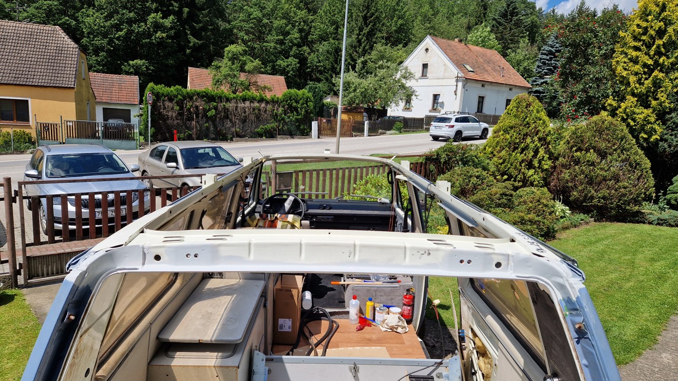

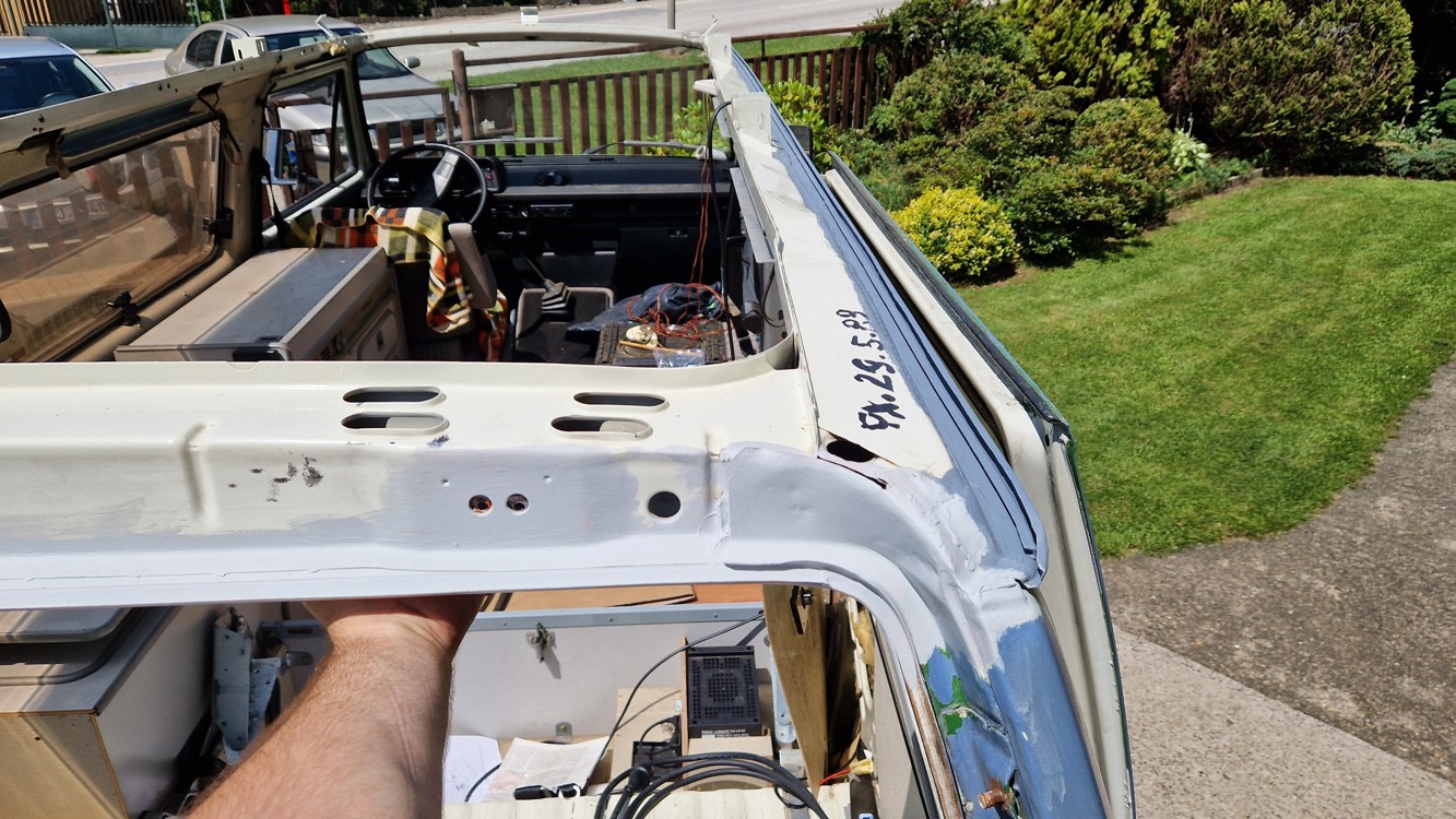

Po příjezdu na místo činu v pátek večer jsem zjistil, že na autě ještě schází trochu ošetřit a připravit zadní část.

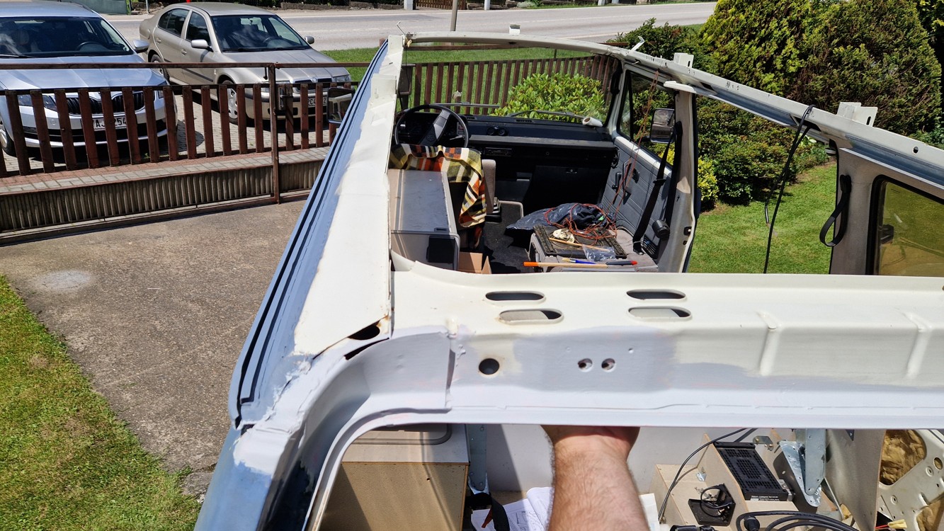

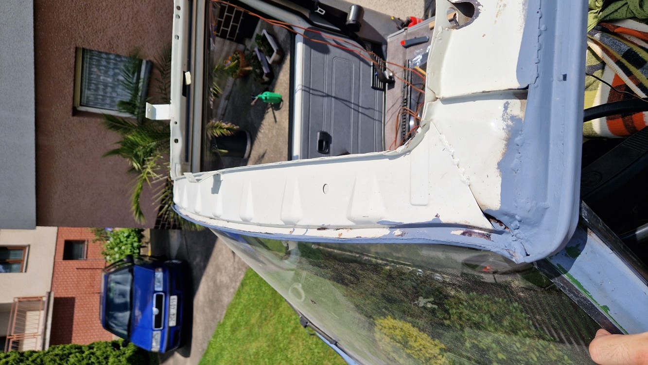

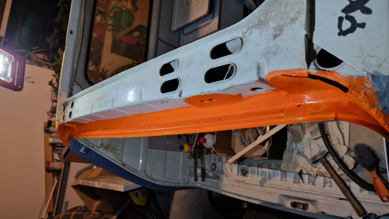

Očistil jsem tedy staré lepidlo, což šlo samozřejmě až na kov, a k tomu pár lehce olezlých míst, která jsem následně ošetřil odrezovačem. Po zreagování a zaschnutí odrezovače jsem vše odmastil a natřel suříkem.
Ráno jsem suřík přetřel antikorozní základovkou trochu normální barvy. Tu jsem použil jednak proto, že schne rychleji než suříkovka a taky proto, aby to alespoň trochu vypadalo. Po natření jsem auto vystavil na sluníčko, barvu pěkně vypéct.
Rám auta jsem trochu omyl a při té příležitosti i nafotil, jak oprava dopadla.
Poté jsem vyhrabošil výztužné rámy, omyl, popřilepoval odtržené molitany a z vnitřní části (= prostor mezi střechou a rámem) nastříkal voskem na dutiny. Rámy jsem napasoval na původní díry po nýtech a přišrouboval k autu.

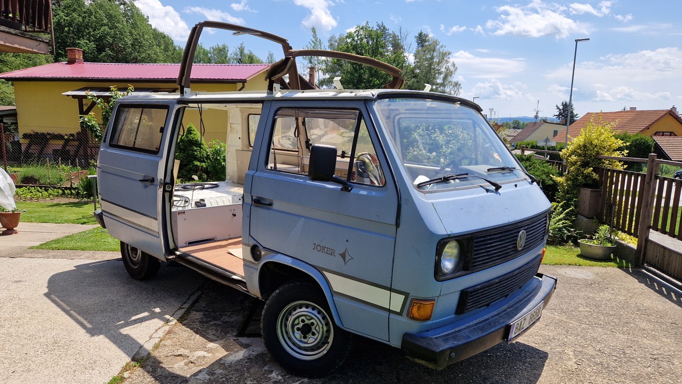

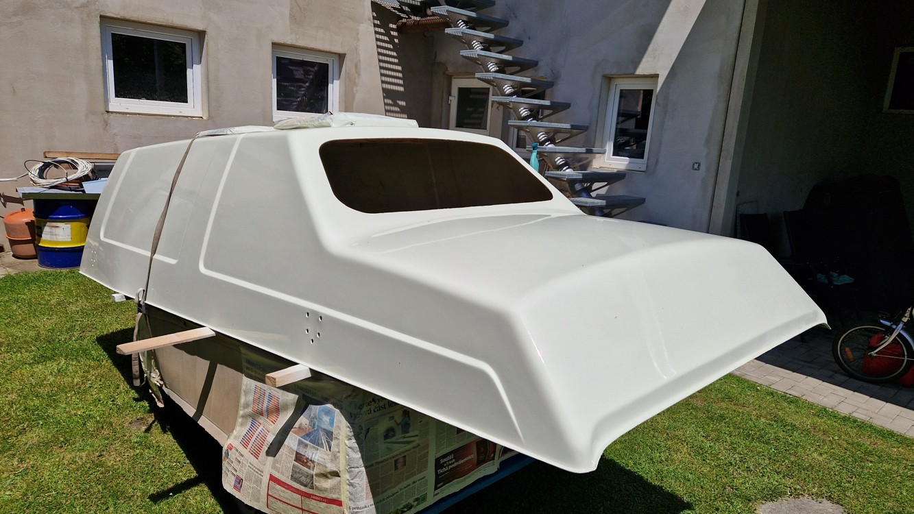

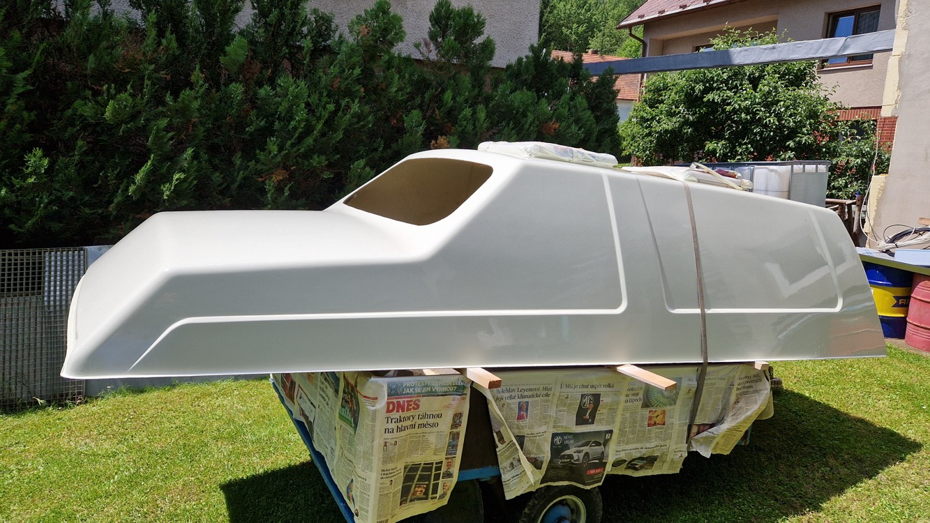

Nachystaná střecha
A šup se střechou cvičně na auto.
Vzadu bylo třeba trochu násilím popasovat zakončovací plech, aby seděly díry na nýty, ale jinak střecha seděla dobře.

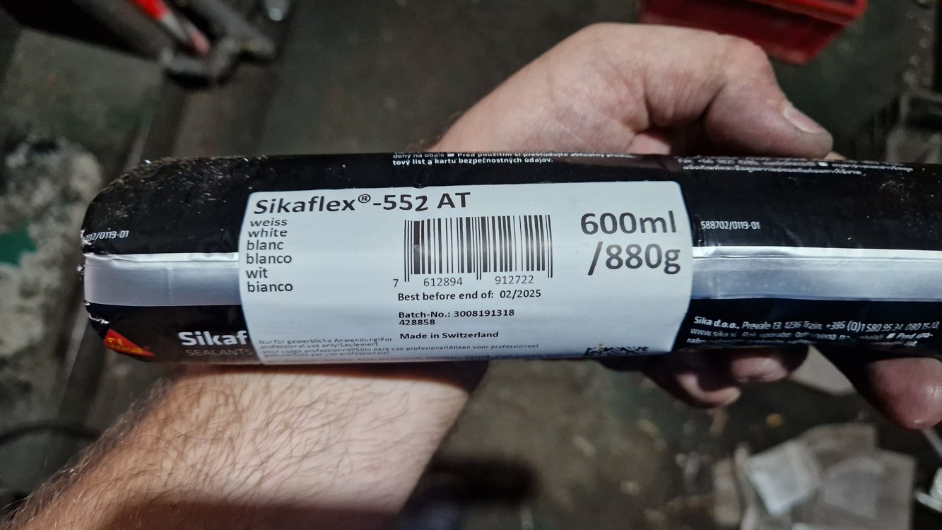

Místa spojů jsem odmastil. Do upevňovacích žlábků jsme nanesli lepidlo Sikaflex 552 AT a do žlábku nad čelní sklo, kolem držáků pantů zadních dveří, do míst vyznačeného průběhu na karoserii auta a pod nýty zakončovacího plechu střechy jsme nanesli těsnící tmel Sikaflex 521 UV. Po nanesení lepidla a tmelu jsme střechu opět nadzdvihli, vytáhli laťky a střechu dopasovali do žlábků. K tomu bylo zapotřebí z vnitřní strany střechu trochu vyšprajcovat, aby se roztáhla a zaklesla do přídržných plechů.
Po vyšprajcování jsem ještě trochu doplnil lepidlo z vnitřní strany (z auta), aby se střecha nemohla z přídržných plechů vyháknout. Téměř mi na to vyšel jeden salám 600ml lepidla. Byť jsem měl ještě druhý, již jsem jej nenačínal a zbytek asi půl metru na každé straně jsem dojel tmelem 521 UV.

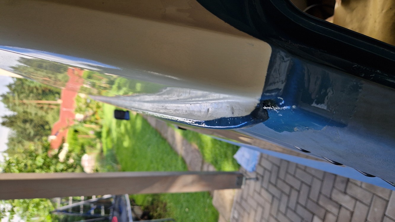

Po snýtování jsem se pustil do tmelení. Nejprve jsem strhl přebytecný tmel a lepidlo v žlábku nad předním oknem a v okapničkách. Poté jsem tmelem vyplnil zadní rohy střechy, nejprv zevnitř a pak doplnit zvenku a zahladil tmel v celém spoji karoserie a zadní části střechy. Poté jsem se dal do vyplňování okapniček, což byl docela porod. Fakt tohle patlání nemám rád.

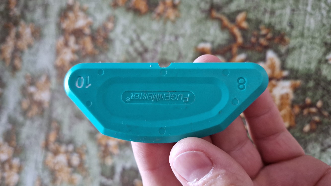

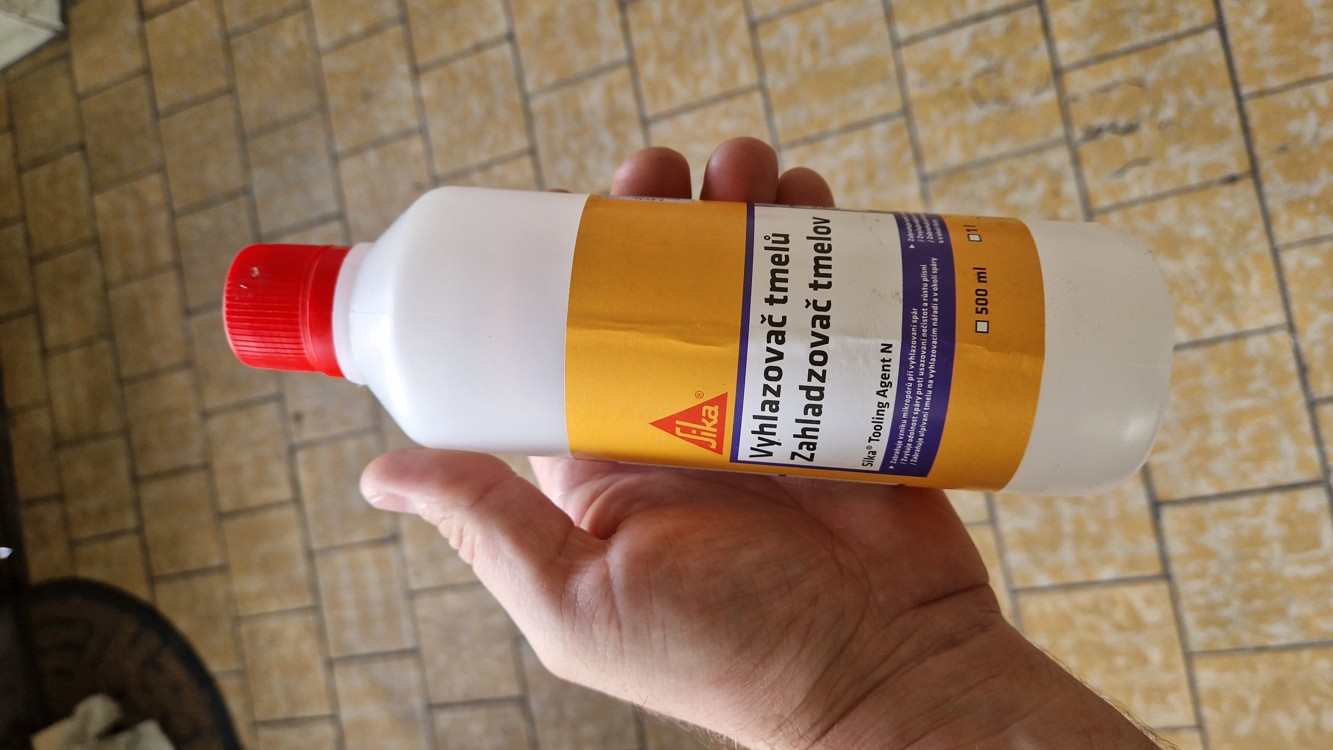

Na střeše jsem si olepil papírovou páskou linku a okapnici naplnil přiměřeným (teda jak kdy :lol: ) množstvím tmelu. K vytvarování žlábku se mi nakonec osvědčila gumová tvarovací stěrka s rádiusem 10mm namočená v hladícím roztoku Sika Tooling Agent. Po vytvarování žlábku jsem strhnul pásku, což sice vymodelovaný žlábek lehce poničilo, ale to šlo krásně zpětně vyhladit prstem namočeným v hladícím roztoku, což odstranilo i "vlnky" po průjezdu stěrky.

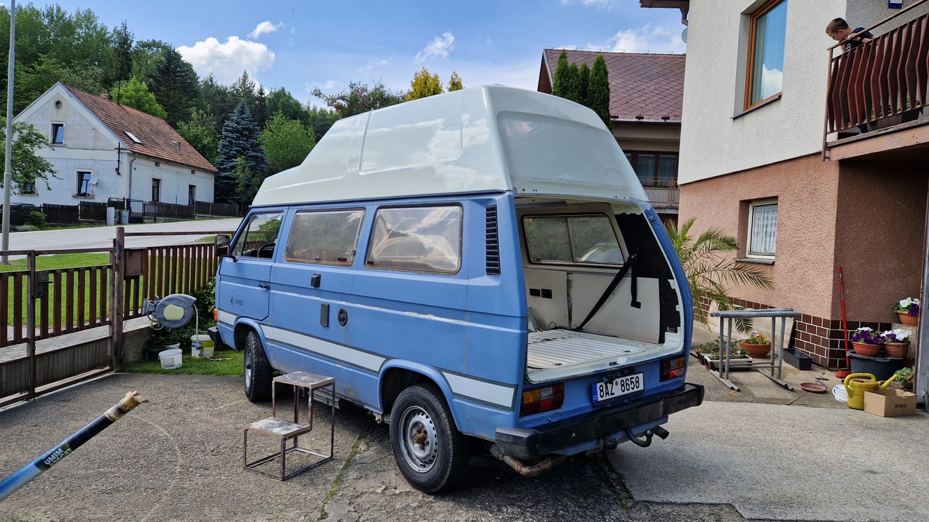

Tahle taškařice zabrala v podstatě celou sobotu. Každopádně stejně v podstatě nešlo nic moc dál dělat, protože bylo třeba střechu nechat zaschnout.
V neděli jsem nacpal další trochu tmelu do žlábku nad čelním sklem a starouš ho zpátky zapertloval. Po zapertlování jsem jen strhnul vytlačený přebytečný tmel a nechal resp. stále nechávám zaschnout před finálním vymodelováním hladkého přechodu z tmelu.
Dále jsme do střechy nahodili okno a našroubovali do rohů střechy (úchytů zahrádky) nové nerezové šrouby. No a to je asi tak vše. Ještě snad jen doplním, že tmelu 521 UV celkem zatím padlo 5,5 kartuše 300ml. Určitě bude ještě třeba přetmelit ten předek, odhaduji to vezme tak půl kartuše. Nevím, zda to ta načnutá přežije, pro jistotu jsem si ponechal ještě sedmou. Každopádně 600ml lepidla a 2100ml tmelu by případným dalším sebemrskačům též mělo stačit.

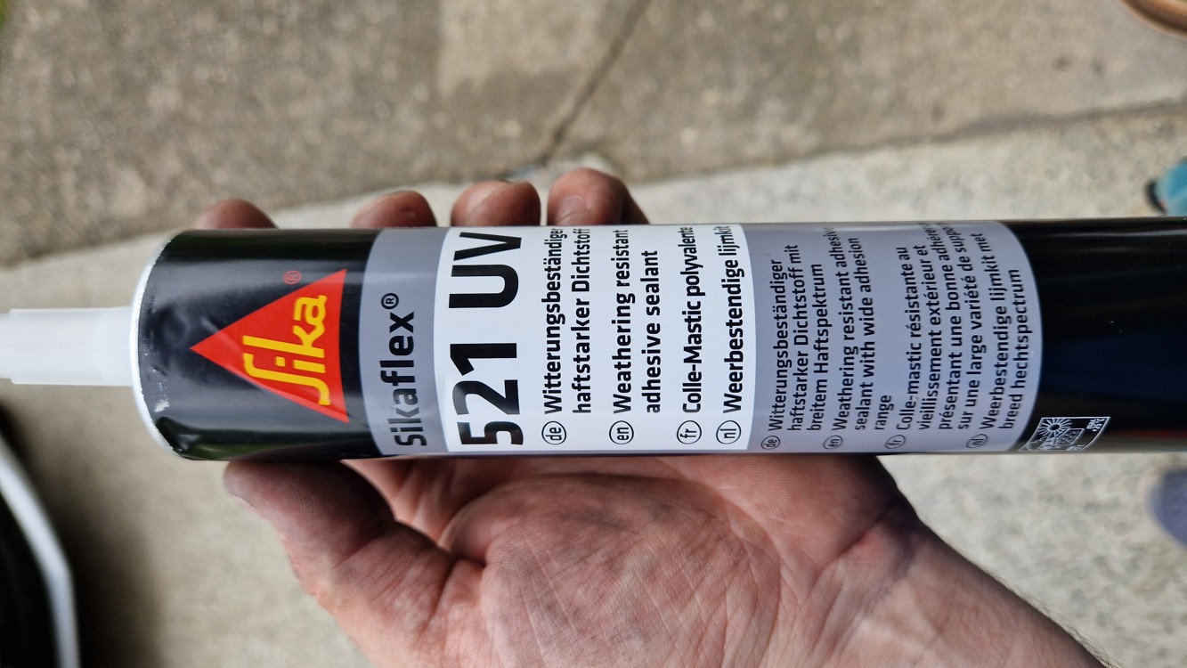

Fotek bohužel víc nemám, snad ještě dofotím a přidám. Dávám alespoň foto lepidla a tmelu. Použité typy jsem našel v nějaké firemní tiskovině Sikaflex, kde tyto pro takovéto účely doporučovali. Jsou to tmely na nejmodernější bázi STP polymerů, nevyžadují tedy žádnou předúpravu lepených/těsnících ploch (vyjma odmaštění samozrejmě), což je velká výhoda.
Lepidlo
Tmel

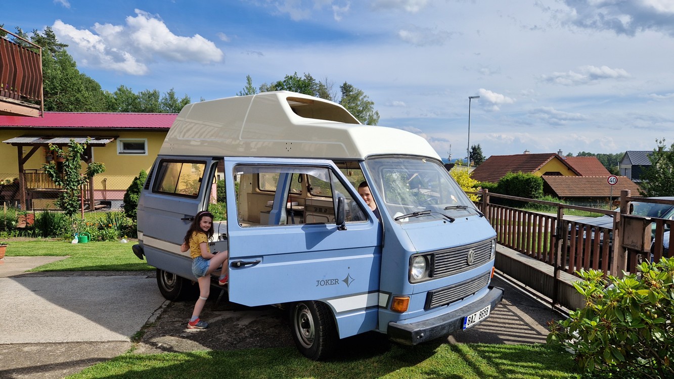

Jo ještě jsem si vzpomněl na důležitou poznámku. Někde to myslím již zaznělo, ale střecha je nakonec lakována barvou L90D Pastellweiss. A musím říct, že se to povedlo. Podle mě je to "ta ona", co tam má bejt. Jen by to možná bylo bývalo chtělo méně lesklou. Nějaký polomat, protože ty gelcoaty podle mě tak lesklé nejsou ani nové, natož lehce užité.
Neboj, sluníčko Tě toho lesku zbaví :)

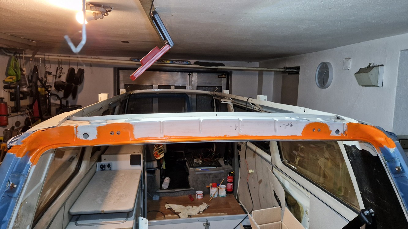

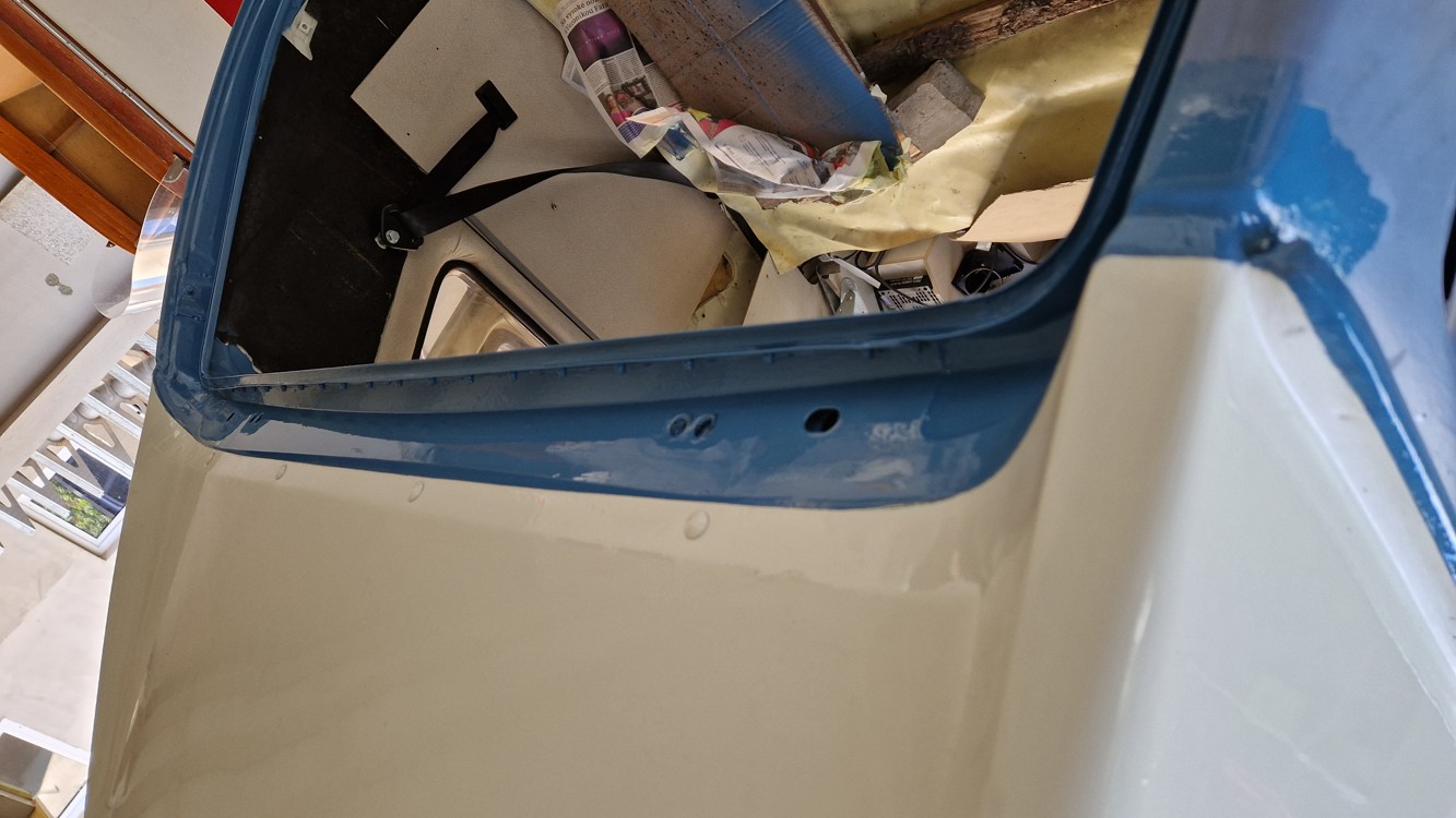

Tak jsem to natahoval myslím až až a je třeba zase trochu pokročit. Následující návštěvu po dalších dvou týdnech jsem již optimisticky absolvoval s ČD, dle stáří a stavu vlaku mezi Náměští a Č.Budějovicemi spíš s ČSD. Po letech jsem zase na hajzlu viděl po sešlánpnutí pedálu míhající se pražce :lol: . Po příjezdu jsem nejprve dofotil použitou stěrku a vyhlazovací kapalinu.

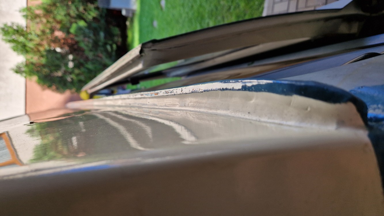

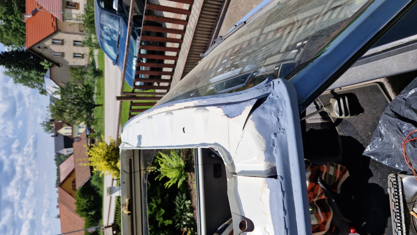

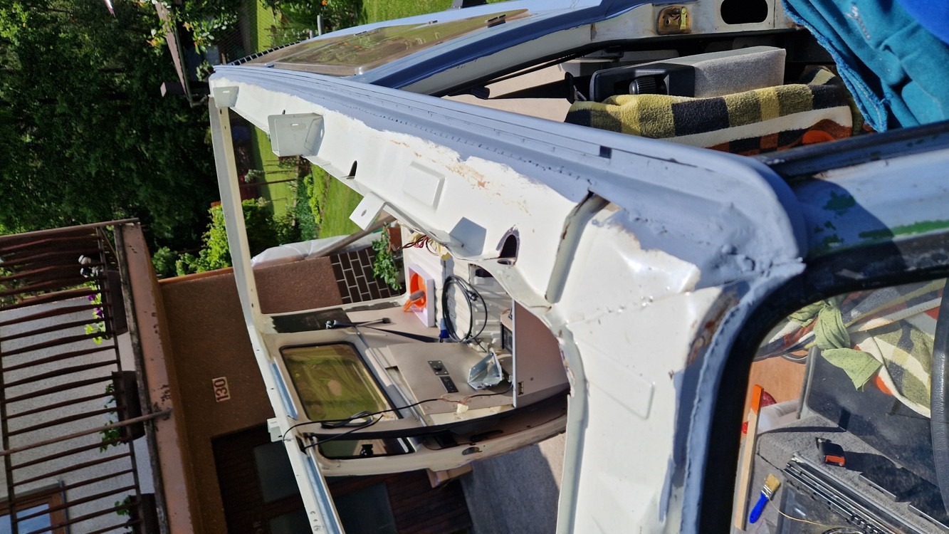

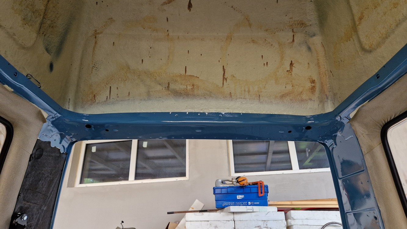

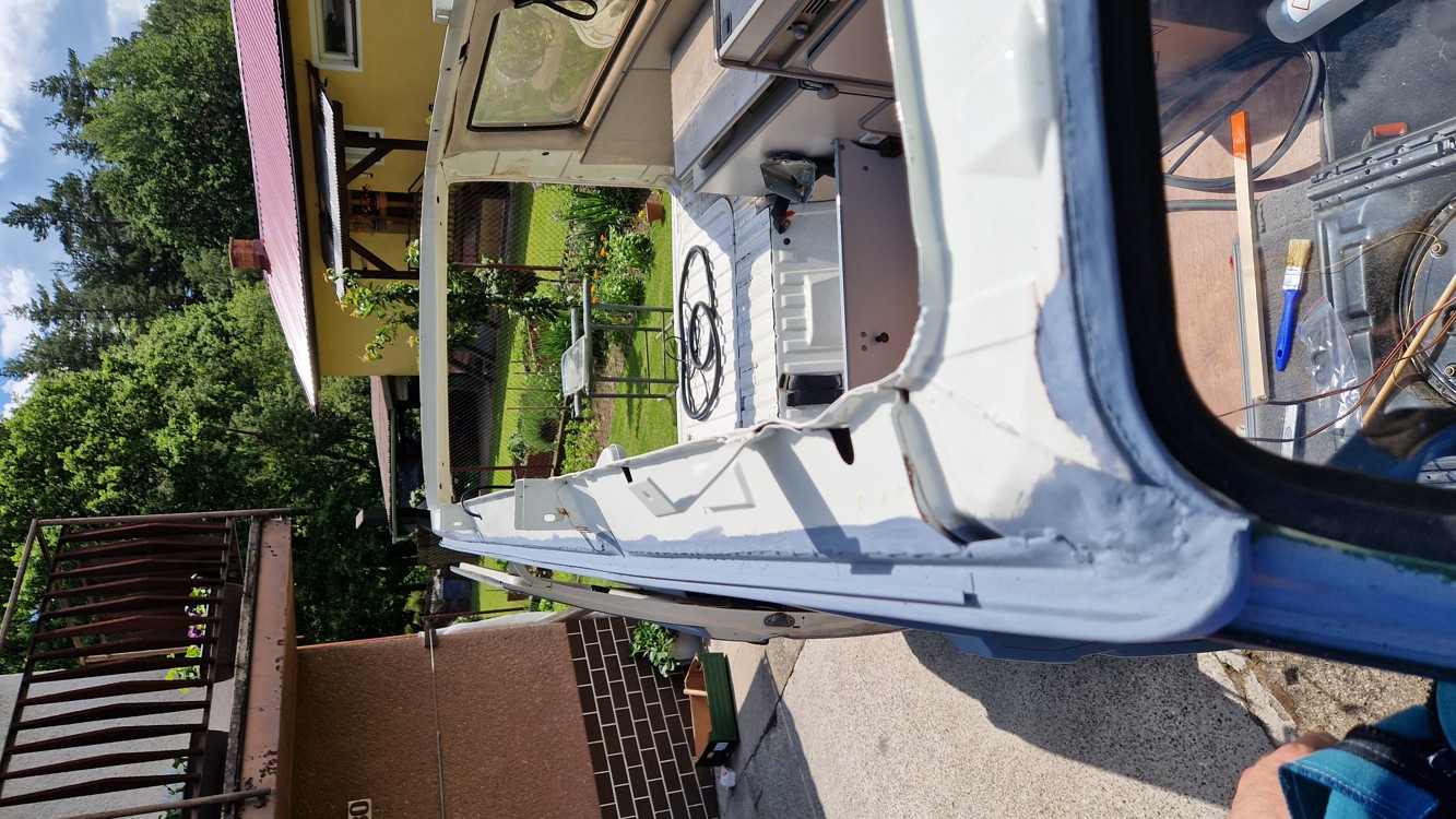

V mezičase, co jsem se u Žoldy nevyskytoval, tatík dotmelil přední zapertlování střechy, nastříkal rám zadních dveří a část vnitřku. Zároveň zbytkem natužené barvy přetřel zvenčí nové okapničky. Trochu jsem to nafotil tak tady pár obrázků:
