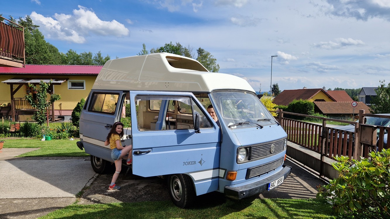

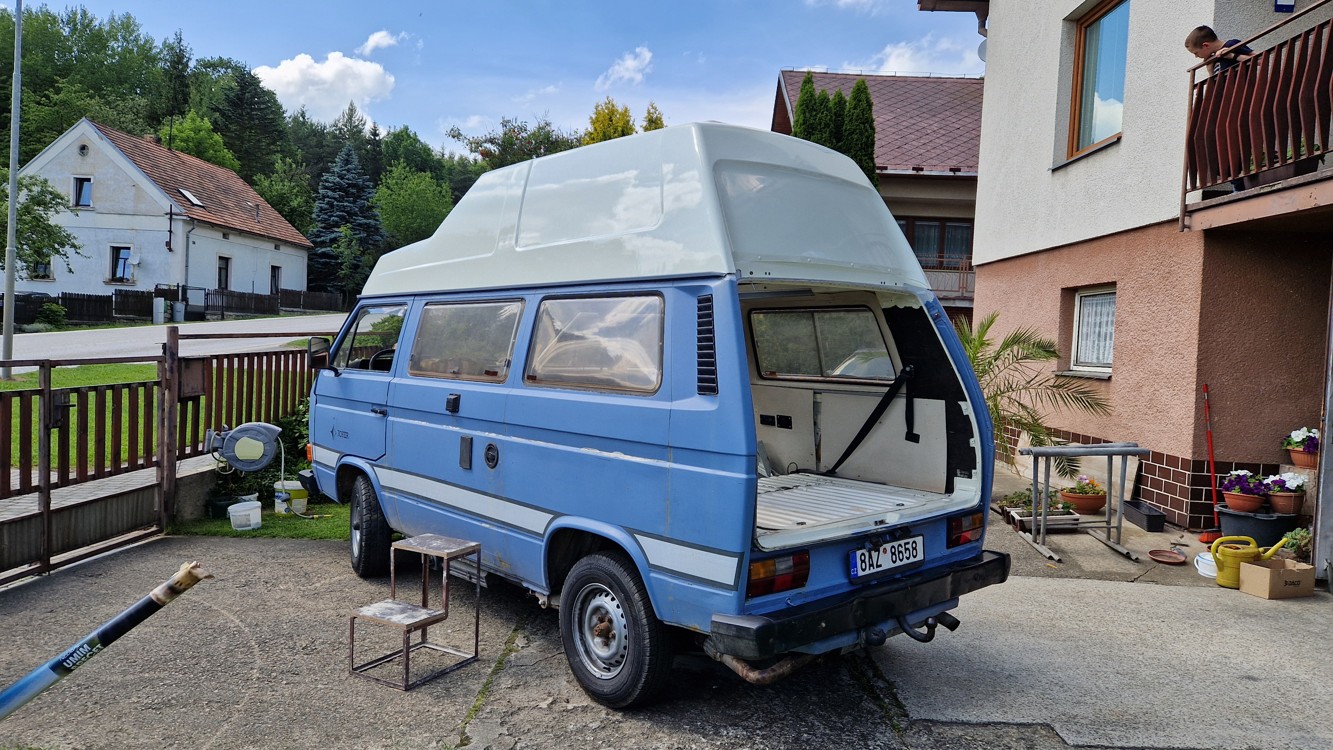

A šup se střechou cvičně na auto.

Vzadu bylo třeba trochu násilím popasovat zakončovací plech, aby seděly díry na nýty, ale jinak střecha seděla dobře.
Lihovým fixem jsem si na autě označil průběh okrajů zakončovacího plechu střechy a střechu jsme nadzvedli a podepřeli vpředu a vzadu laťkami položenými napříč přes rám auta.
Místa spojů jsem odmastil. Do upevňovacích žlábků jsme nanesli lepidlo Sikaflex 552 AT a do žlábku nad čelní sklo, kolem držáků pantů zadních dveří, do míst vyznačeného průběhu na karoserii auta a pod nýty zakončovacího plechu střechy jsme nanesli těsnící tmel Sikaflex 521 UV. Po nanesení lepidla a tmelu jsme střechu opět nadzdvihli, vytáhli laťky a střechu dopasovali do žlábků. K tomu bylo zapotřebí z vnitřní strany střechu trochu vyšprajcovat, aby se roztáhla a zaklesla do přídržných plechů.
Po vyšprajcování jsem ještě trochu doplnil lepidlo z vnitřní strany (z auta), aby se střecha nemohla z přídržných plechů vyháknout. Téměř mi na to vyšel jeden salám 600ml lepidla. Byť jsem měl ještě druhý, již jsem jej nenačínal a zbytek asi půl metru na každé straně jsem dojel tmelem 521 UV.
Náslesovalo dopnění tmelu ve spoji zakončovacího plechu střechy nad nýty (v drážce těsnění zadních vrat), domordování plechů k sobě a snýtování těsnícími, uzavřenými, nýty.
Po snýtování jsem se pustil do tmelení. Nejprve jsem strhl přebytecný tmel a lepidlo v žlábku nad předním oknem a v okapničkách. Poté jsem tmelem vyplnil zadní rohy střechy, nejprv zevnitř a pak doplnit zvenku a zahladil tmel v celém spoji karoserie a zadní části střechy. Poté jsem se dal do vyplňování okapniček, což byl docela porod. Fakt tohle patlání nemám rád.
Na střeše jsem si olepil papírovou páskou linku a okapnici naplnil přiměřeným (teda jak kdy
) množstvím tmelu. K vytvarování žlábku se mi nakonec osvědčila gumová tvarovací stěrka s rádiusem 10mm namočená v hladícím roztoku Sika Tooling Agent. Po vytvarování žlábku jsem strhnul pásku, což sice vymodelovaný žlábek lehce poničilo, ale to šlo krásně zpětně vyhladit prstem namočeným v hladícím roztoku, což odstranilo i "vlnky" po průjezdu stěrky.
Padla samozřejmě děsná hromada papírových ubrousků a hadrů, doporučuji jich mít dost připraveno
Foto výsledku ani stěrky nemám, snad doplním později.
Tahle taškařice zabrala v podstatě celou sobotu. Každopádně stejně v podstatě nešlo nic moc dál dělat, protože bylo třeba střechu nechat zaschnout.
V neděli jsem nacpal další trochu tmelu do žlábku nad čelním sklem a starouš ho zpátky zapertloval. Po zapertlování jsem jen strhnul vytlačený přebytečný tmel a nechal resp. stále nechávám zaschnout před finálním vymodelováním hladkého přechodu z tmelu.
Dále jsme do střechy nahodili okno a našroubovali do rohů střechy (úchytů zahrádky) nové nerezové šrouby. No a to je asi tak vše. Ještě snad jen doplním, že tmelu 521 UV celkem zatím padlo 5,5 kartuše 300ml. Určitě bude ještě třeba přetmelit ten předek, odhaduji to vezme tak půl kartuše. Nevím, zda to ta načnutá přežije, pro jistotu jsem si ponechal ještě sedmou. Každopádně 600ml lepidla a 2100ml tmelu by případným dalším sebemrskačům též mělo stačit.
