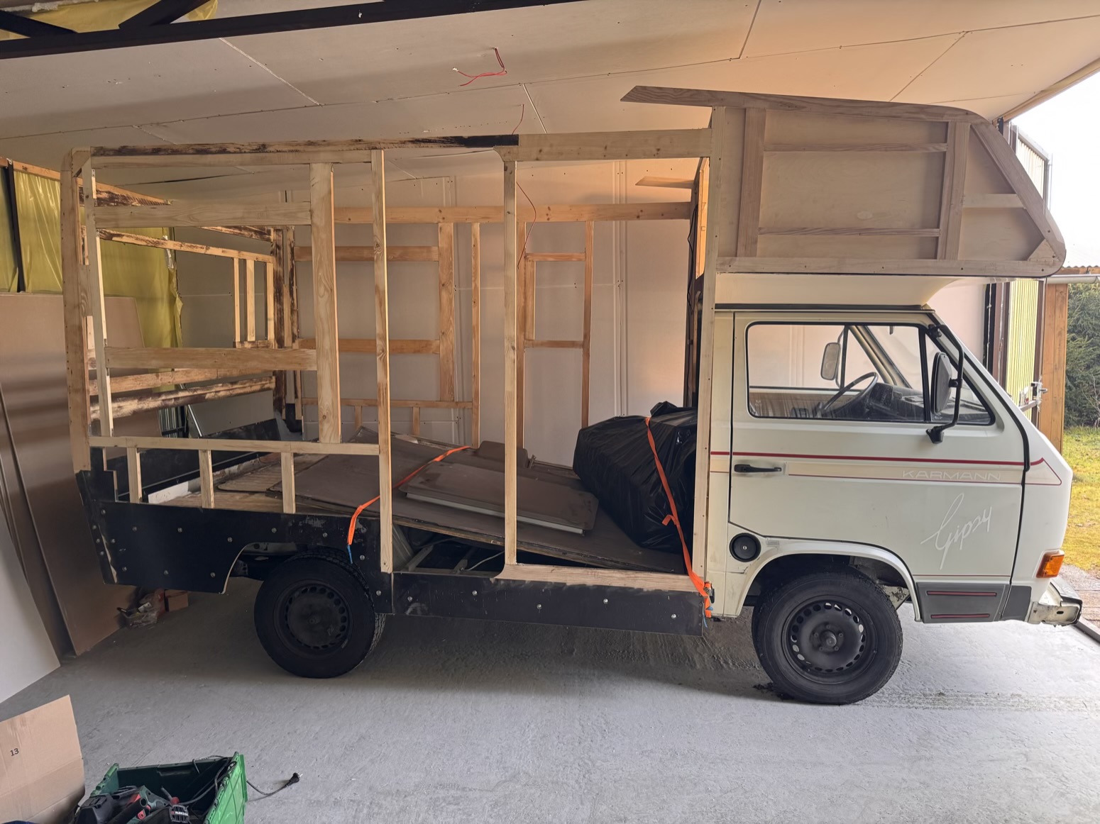

Tak takhle to vypadalo po prvním navážení dílů k autu :roll:
A tady už se veze.

Ha, však ono i z těch fotek to vypadá, že jsi stěhoval ze třetiny dodávku a z dvoutřetin rozebraný piano...

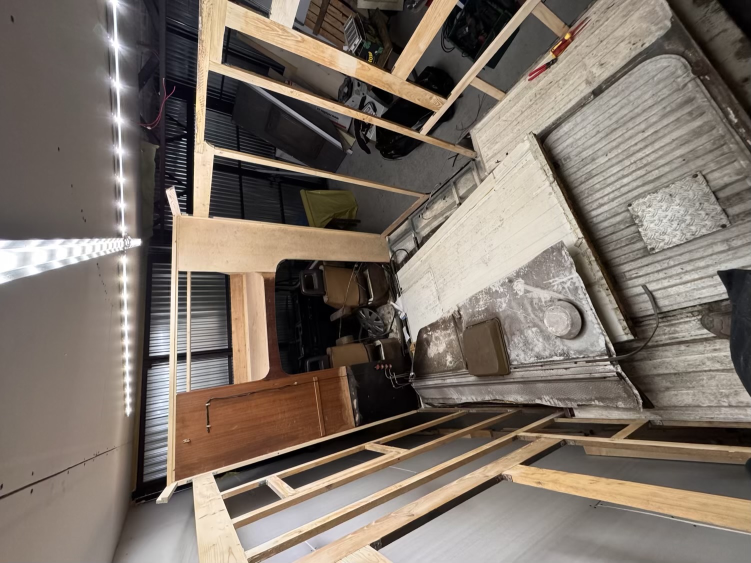

No to máš pravdu, když jsme to nakládali, tak mi tam kluci nosili kupu zvláštních kusů a torz nábytku, některé části tak prohnilé, že jsou spíš jen jako šablona pro tvorbu nových kusů. Tak přidám zase pár fotek ať se trochu posuneme ;)
Tak podlahu jsem hned pokřtil, ten mokrý flek není ani spodní vlhkost, ani kondenzát ze stropu… nýbrž pozůstatky v chemickém wc :lol:
Na téhle fotce je vidět jediná část co zůstala a to je ta příčka za řidičem, dole je vidět rozvod plynu, zde je potom umístěna plynová láhev která má přes sebe takový plechový kryt, z venku má vlastní dvířka k obsluze, jinak je to zabudované ve spodní části skříně. Směrem ke mě bude sprcha se záchodem, naproti bude kuchyňka.

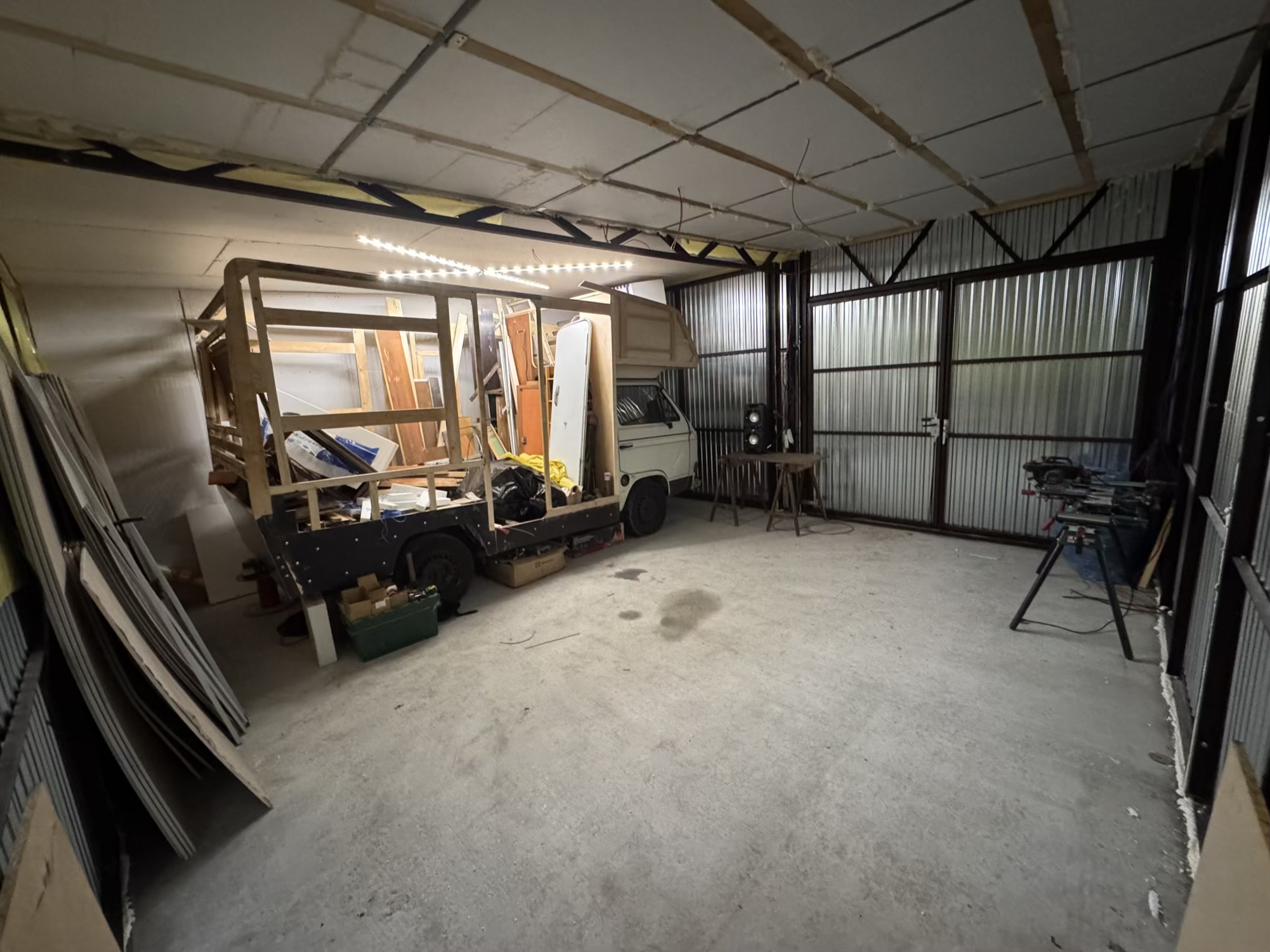

No, jak psal Merlin u modrého, když máš auto bez oken tak se jednoduše dávají věci dovnitř… touto fotkou to chci potvrdit 😀 👍
Tady máme první zaparkování T2 v garáži. Na tohle se budu za pár let koukat ze zahrady u piva nebo kafe :lol: 8-) jen to budu miset ještě trochu zúhlednit, ta pozinková krabice ve strědu zahrady se ženě moc nezamlouvá 😀
Místa je celkem dost, jsem spokojený, v levé části přibyla skřín, ale o tom později a jinde.

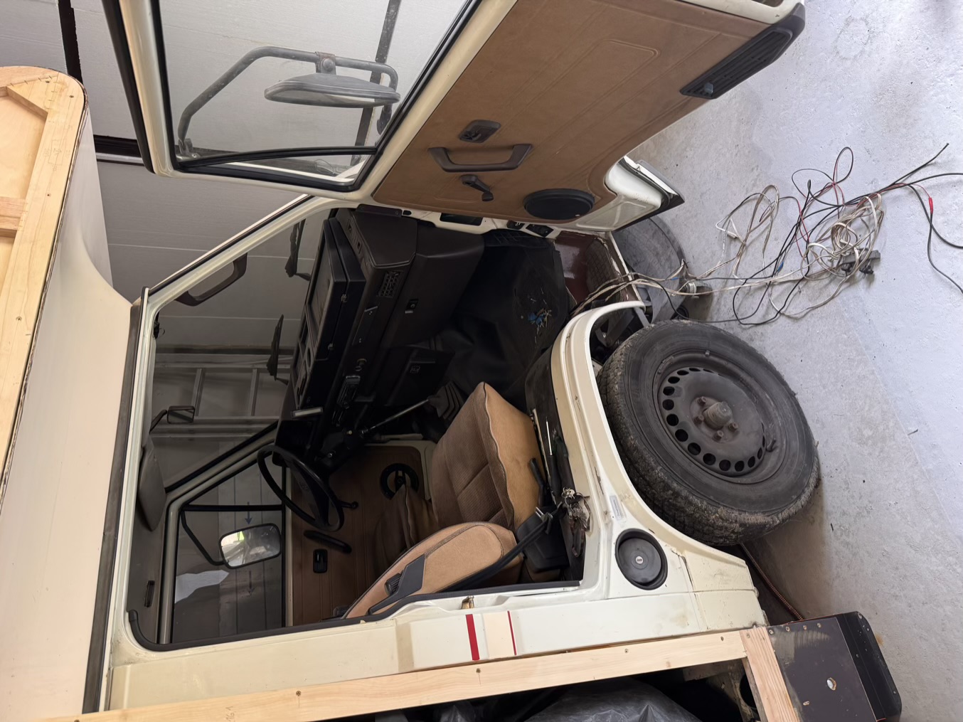

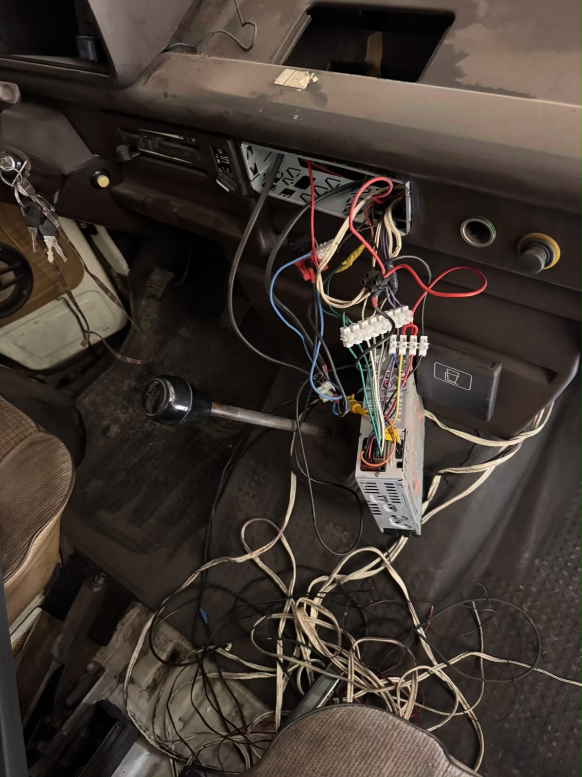

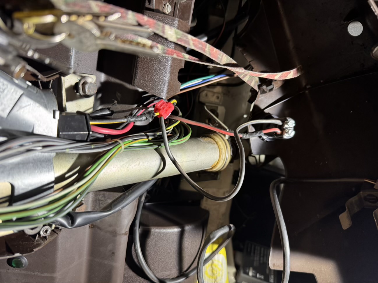

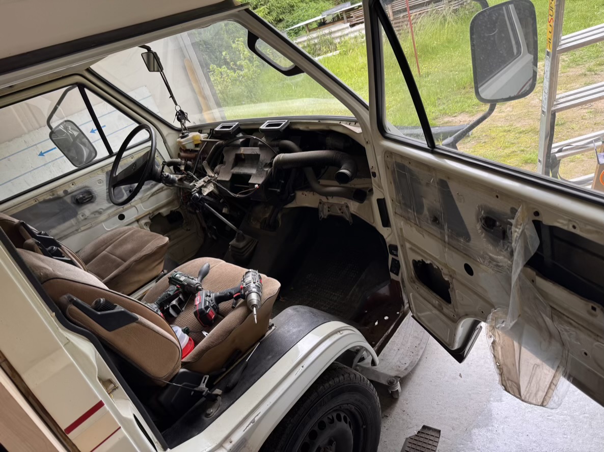

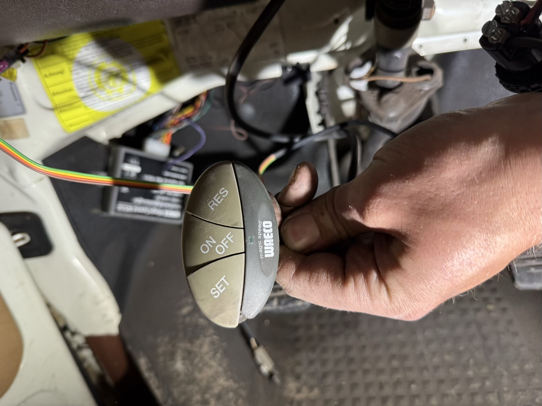

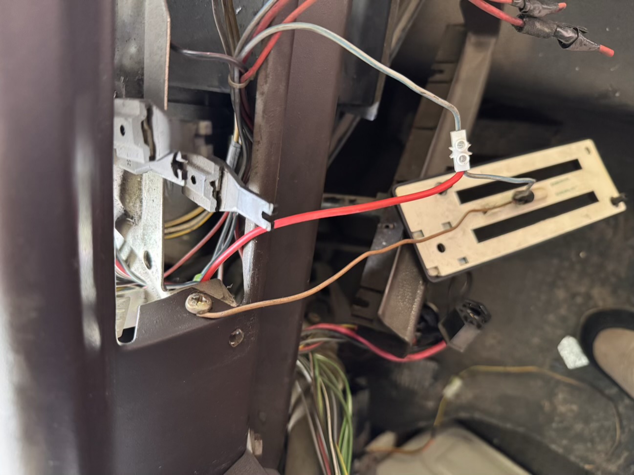

Když to budu brát tak, že garáž je už “dodělaná” tak jsem se pomalu pustil do ohledání kabiny, jelikož už při sjíždění z podválu na mě blikalo a pípalo hodně různých dodělávek. Hodně kabeláže bylo od rádia, potom dodatečné denní svícení, vyhřívaná zrcátka (která si brala napájení z vodiče osvětlení ovládání topení 🙄🫣) dodělávaný centrál (nefunkční) asi dvoje přídavné osvětlení kabiny a na závěr tempomat, který netuším, jak měl fungovat, protože všechna kabeláž končila smotaná v motorovém prostoru, nezaizolovaná a stále “pod napětím”… takže to letělo ven, trochu horší bylo napojení, přes hromadu čokolád a kruťáků… no a jak jsem tak rozebíral, tak jsem to už rozebral komplet… a to jsem do kabiny původně vůbec nechtěl zasahovat. Pod sedačkou řidiče byly pozůstatky po nějaké menší kempové baterii, myslel jsem, že to využiju, tak jsem to nechal, ale nakonec jsem zjistil, že na mé plány je prostor nevyhovující, takže to zůstane asi jen jako místo na uskladnění drobností.

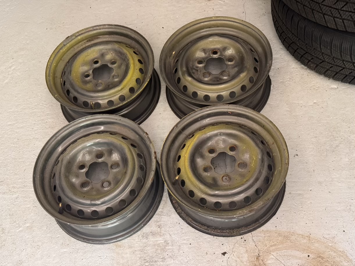

Plecháče jsem sehnal úplně náhodou, jednoho rána vidím inzerát, zrovna přidáno, 8km od domova. Cena 1000Kč za všechny, v komaxitu a trochu postřilkané nějakou žlutou, ale jinak fakt moc pěkný… původně jsem si říkal, že by se mi líbila varianta BBS Mahle r16, ale pak jsem se bál, že to bude tvrdé musel bych jít na nějaký profil (myslím) 55 aby to odpovídalo, tak jsem u Merlina okoukal Baroka, ale nic rozumného jsem nenašel a tohle to cenově přebilo a bude to s pokličkami tak jak to mělo být.

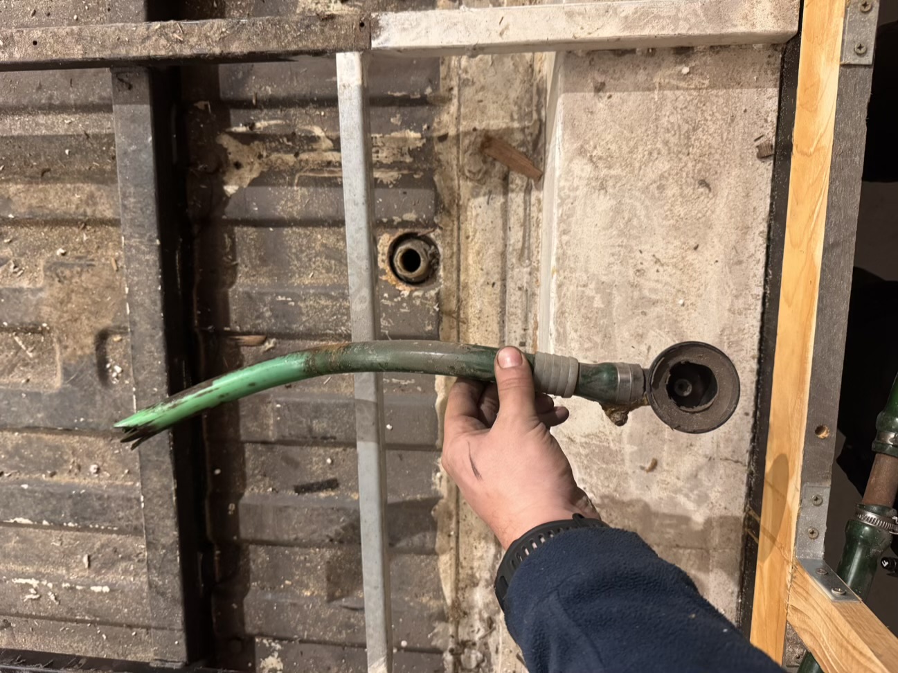

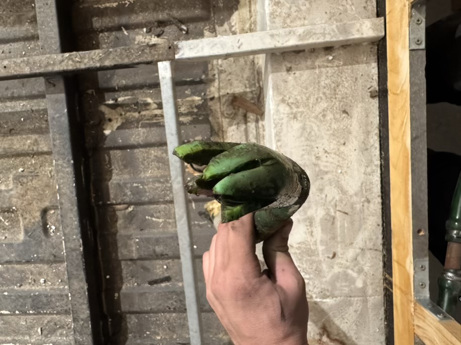

Tady začíná zjištování a zkoumání obytného prostoru, na fotce je odpad ze sprchové vaničky, pro pobavení přidávám detailnější fotku “redukce” do odpadní nádrže. Tady jsem si začínal pomalu uvědomovat, že krabice plné hadic a všemožných dílů mi asi stejně budou k ničemu…
