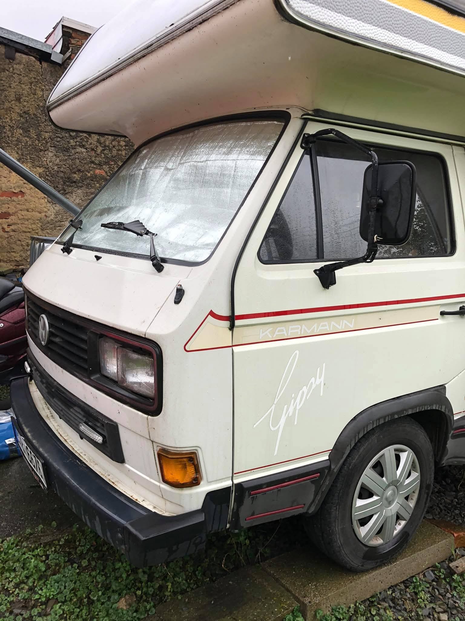

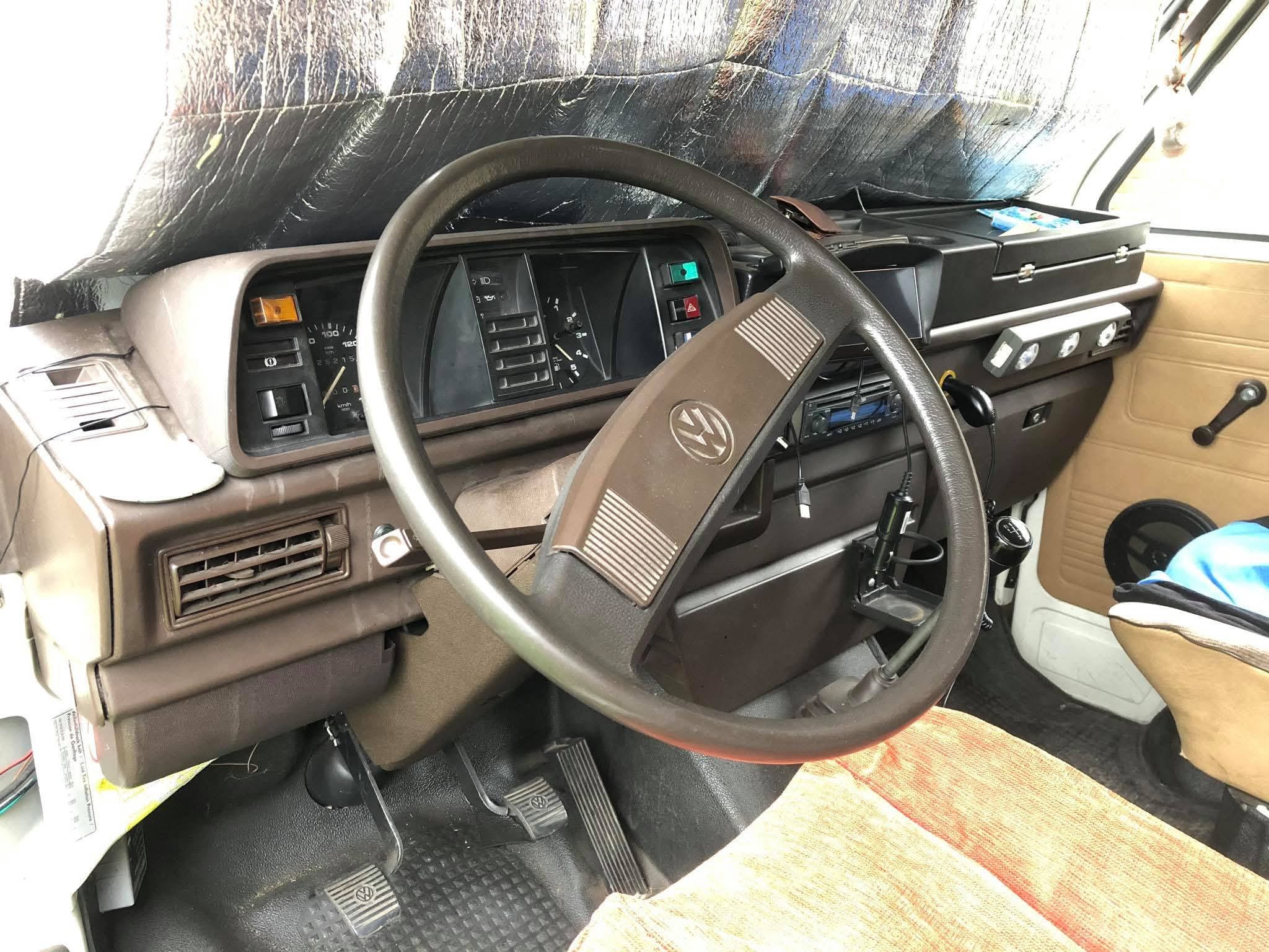

Tady jsme někde v roce 2020, fotky co se ke mě dostali při koupi auta. Povšimněte si té spousty elekteonických dodělávek. O čemž si pak uděláme celou jednu kapitolu, možná to není tak moc poznat, ale je tam toho na mé gusto nějak moc :)

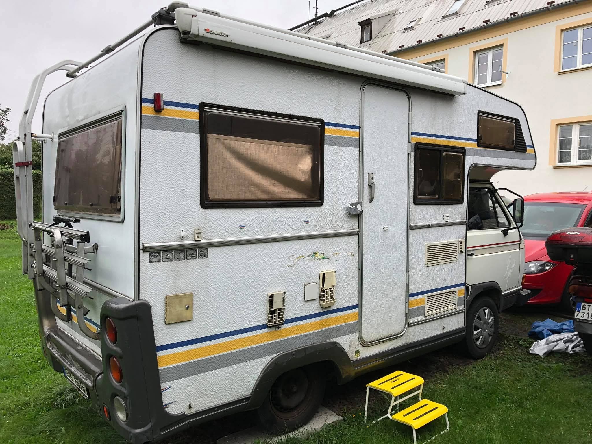

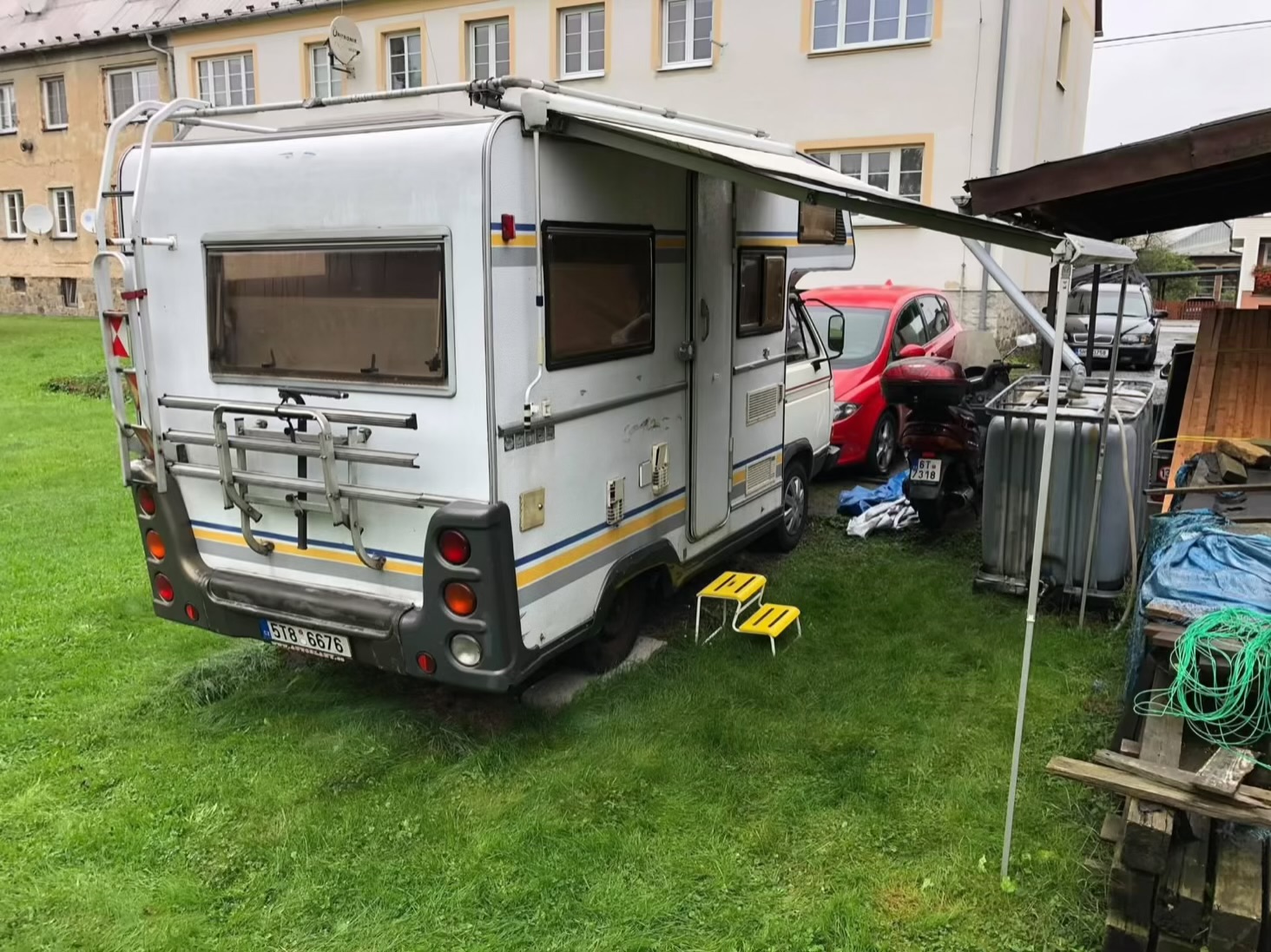

Na těchto fotkách je krásně vidět modernizace exteriéru. :?

Příspěvek od Kuba_Tommi »
Na předešlé fotce je vidět asi největší úprava, a to že tam kde má být zkosení (od nosiče kol směrem k zadní nápravě) je bouda dodělaná rovně dolu a na tom je přidělaný ten “moderní” zadek. V tomhle místě má Karmann celkem specifický nárazník se světly. No a to se obávám bude největší problém k sehnání, ale uvidíme, třeba budu mít štěstí a někde se to objeví, snažím se sledovat všechny možné stránky. No markýza se ke mě už taky nedostala a pak ještě pár drobností jako jsou ty origo boční oplastování, nebo okénko ve dveřích nástavby. 8-)
