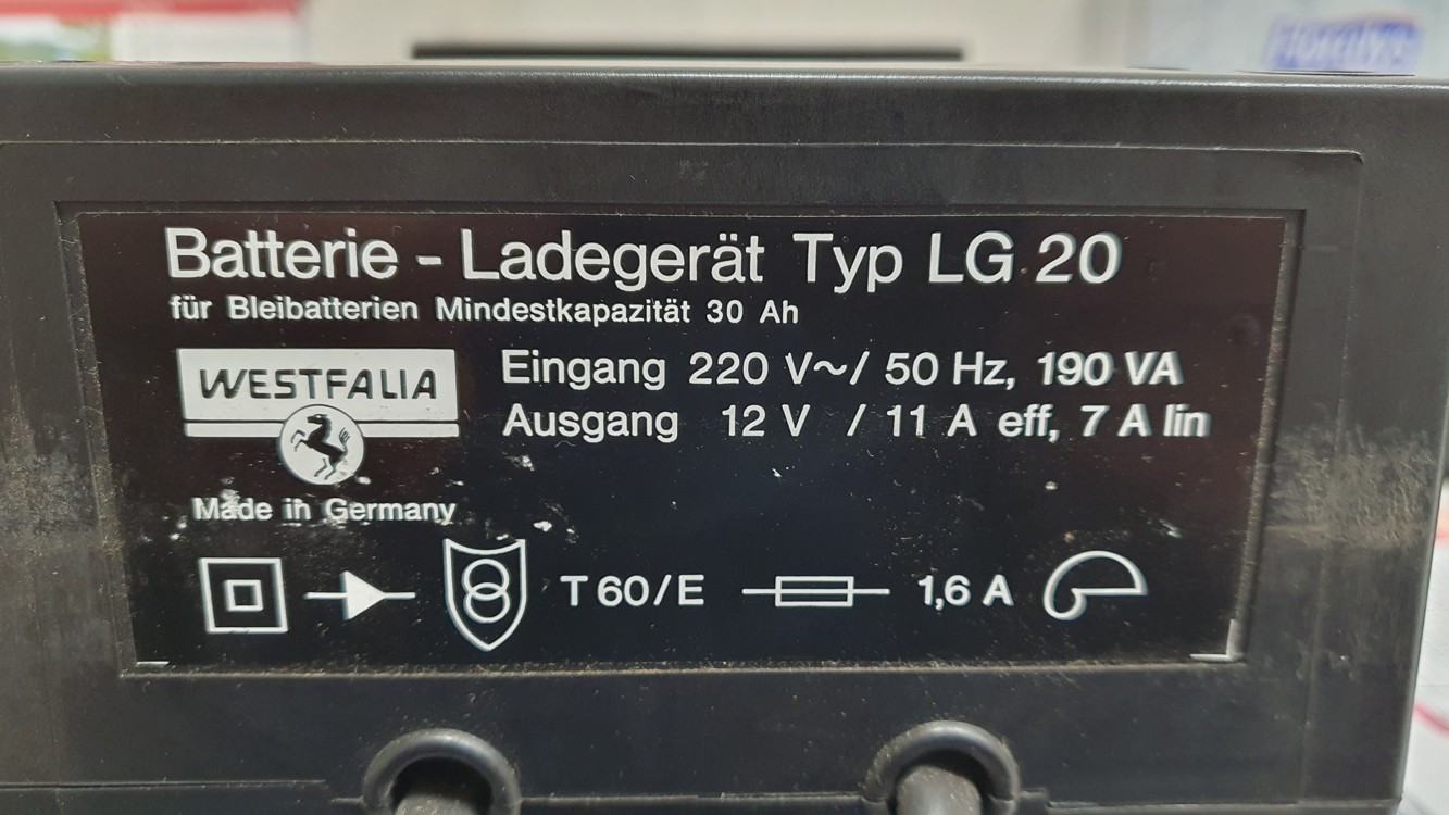

Náhradní pojistku jsem, aby nechrastila, přilepil páskou k přívodnímu kabelu.
Štítek z nabíječky s parametry:
