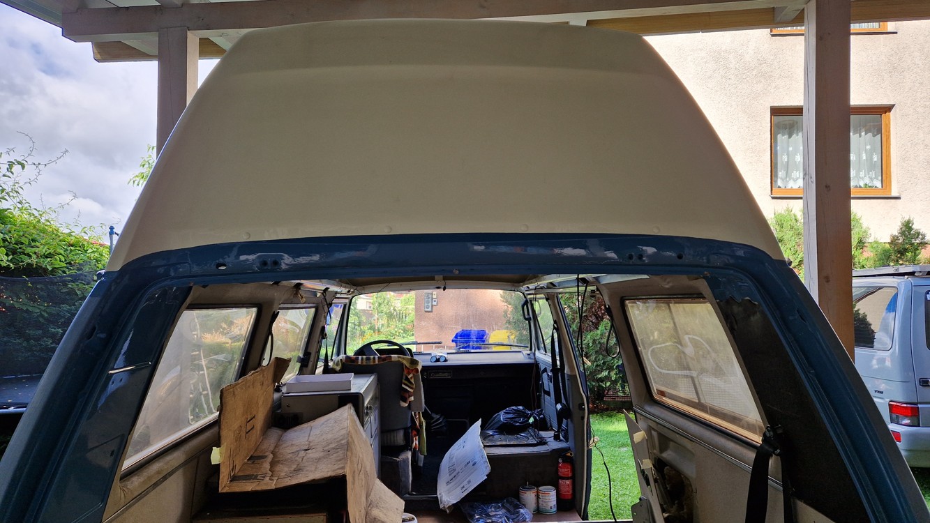

Oprava vysoké střechy Westfalia

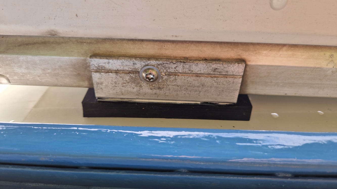

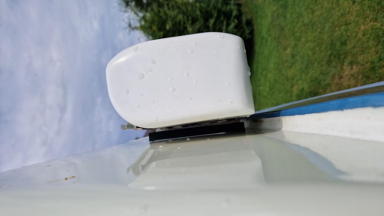

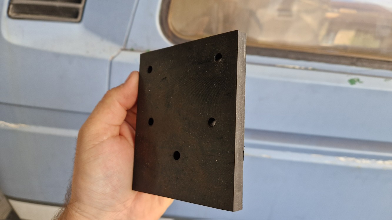

Střecha jako taková byla tedy v mé nepřítomnosti "dokončena" a na mě zbylo to nastrojit. Začal jsem výrobou podložek pod úchyty markýzy. Původně tam byly nacpaný kusy nějaký karihomatky nebo cvičební podložky, či co to bylo. Byla dost měkká a tak se to celé žvejkalo a dost dobře to ani nemohlo v tomto složení těsnit. Nějak jsem si zapomněl oměřit tloušťku a odhadl jsem to na cca 8, max 10mm. Koupil jsem tedy plát 10mm tloušťky z EPDM pryže tvrdosti 80°ShA. Původní podložky měly nakonec tloušťku cca 6mm, nicméně ta byla dost nešťastná, protože uprostřed mezi markýzou a střechou poté byla mezera tloušťky cca 1-2mm, kde voda těžko protékala a držel se tam tak akorát svinec. S těmito 10mm podložkami je tam mezera úctyhodná a voda tudy může volně protékat a nezůstává tam stát "přilepena" mezi. Podložky jsem nařezal zalamovacím nožem podle kovového pravítka. Šlo to dobře postupně prořezávat více do hloubky, guma nůž pěkně vedla. Díry jsem provrtal tak, že jsem gumu sevřel ve svěráku mezi prkýnka.
No a výsledek můžete vidět zde:

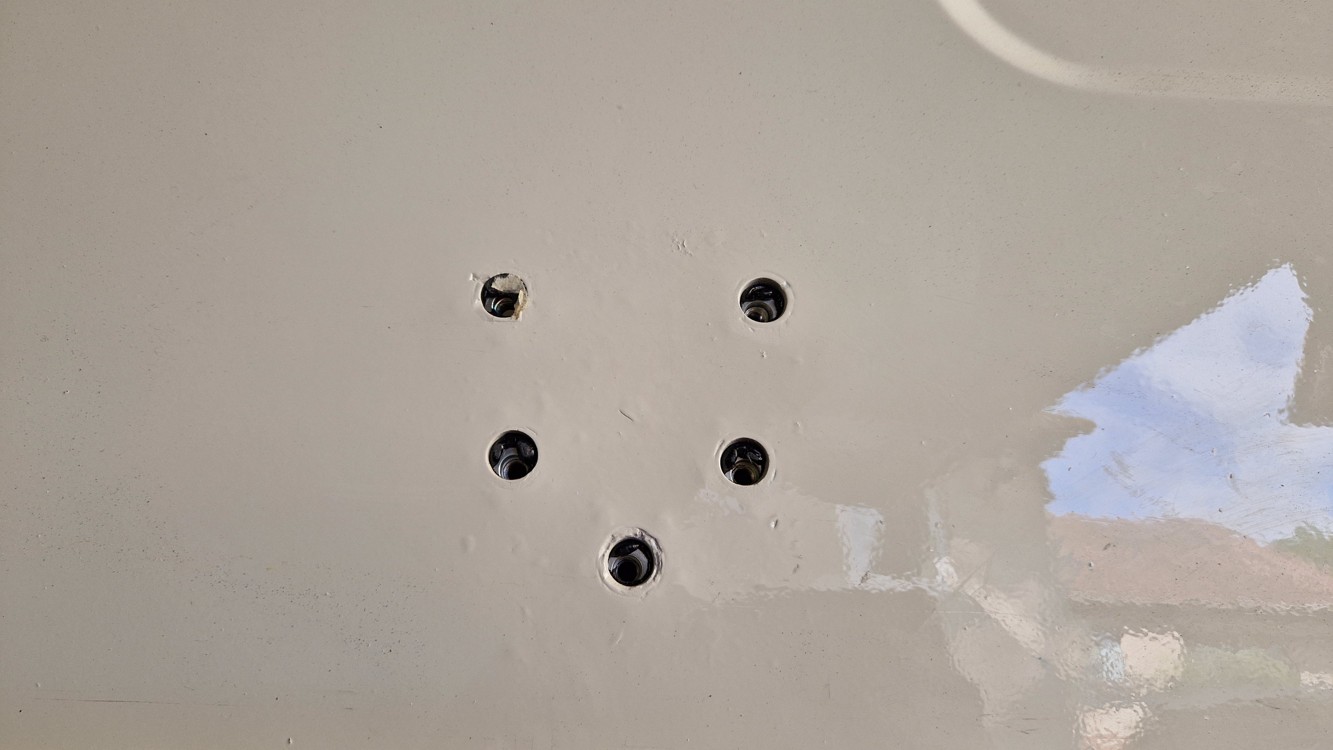

Zevnitř střechy jsem konstrukčním lepidlem MS-220 (MS polymer) přilepil předchystané hliníkové základny s nýtovacími maticemi. Střechu jsem si zvenčí přelepil maskovací páskou, namazal jsem lepidlem kolečka cca 3cm průměru kolem matic, zevnitř připlácnul a zvenčí přiložil základny a s citem stáhnul šrouby. Po zatvrdnutí lepidla, odmontování a odlepení pásky to vypadalo nějak takto:
Po odmaštění už jsem jenom pomázl tmelem Sikaflex gumové podložky z obou stran, šrouby potřel podvozkovým voskem a stáhnul to na finito. Samozřejmě jsem si základny prohodil, takže mi pak neseděly aretovací dírky v markýze a musel jsem vrtat nové a následně se trochu prát s panty při nasazování matičky dovnitř markýzy. Takže tady taky pozor, jak si to nasadíte. Mě nějak na první dobrou nedocvaklo, že jsou dírky vrtané asymetricky a ne na střed. Nahození samotné markýzy byla, vyjma lehkého peklování s těmi aretačními šroubky, už pak jen třešnička na dortu.

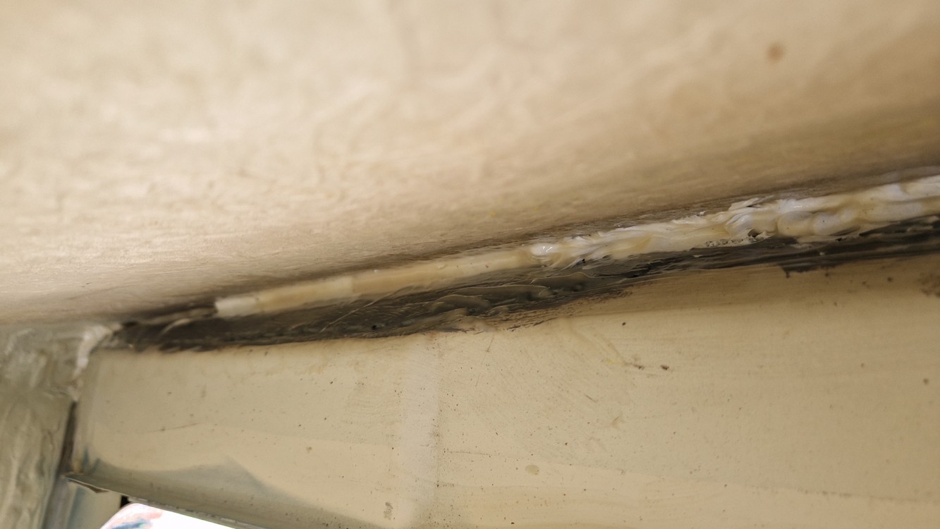

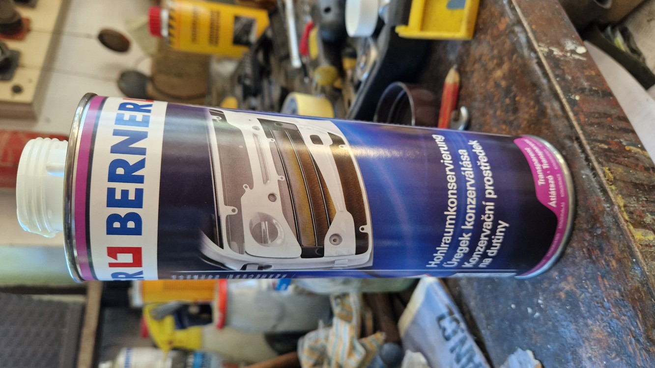

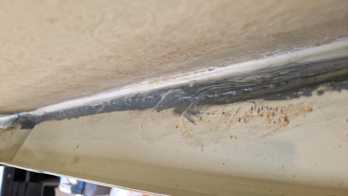

Krom zadních vrat, kde jsme zatím nespěchal, aby mohla co nejvíc uzrát barva na a pod panty, jsem měl zvenčí hotovo a zavřeno a tak jsem se přesunul dovnitř. V mezičase, co jsem se mrcasil s markýzou tatík vystříkal voskem dutiny v horním rámu auta a já jsem navázal natřením tlusté vrstvy vosku z vrchní strany opravovaných částí - zkrátka jsem propatlal z vnitřku auta celý spoj střechy a řádně "zalil" zadní část spoje mezi plech auta a plech střechy. Vosk používám od Bernera, přijde mi docela dobrej.

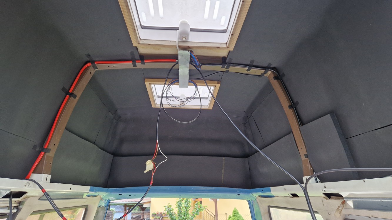

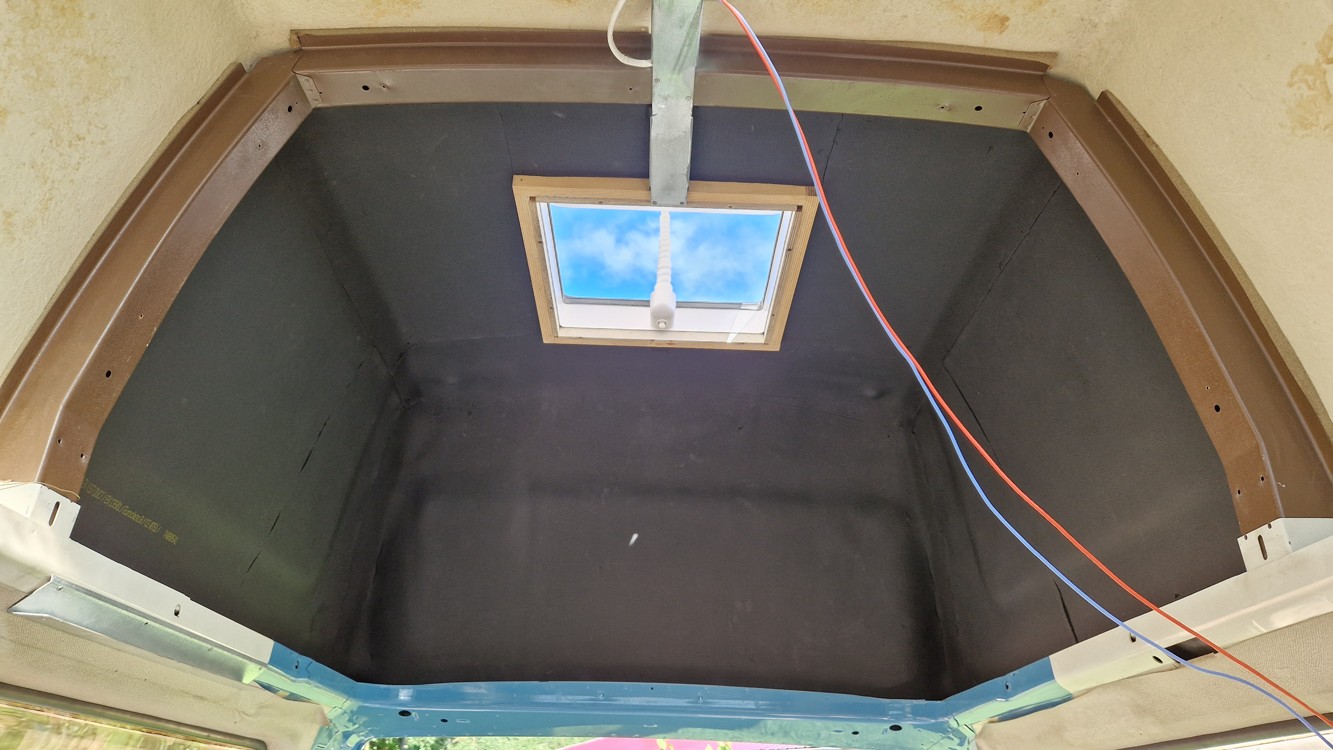

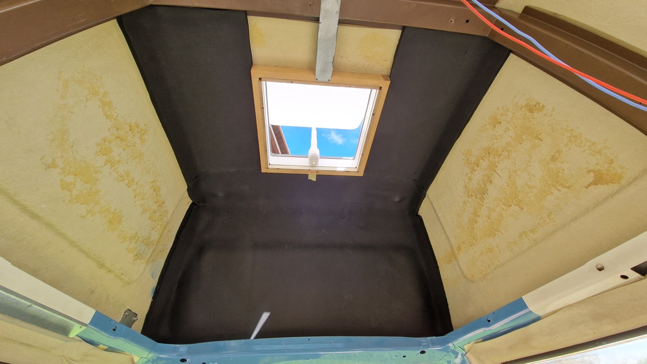

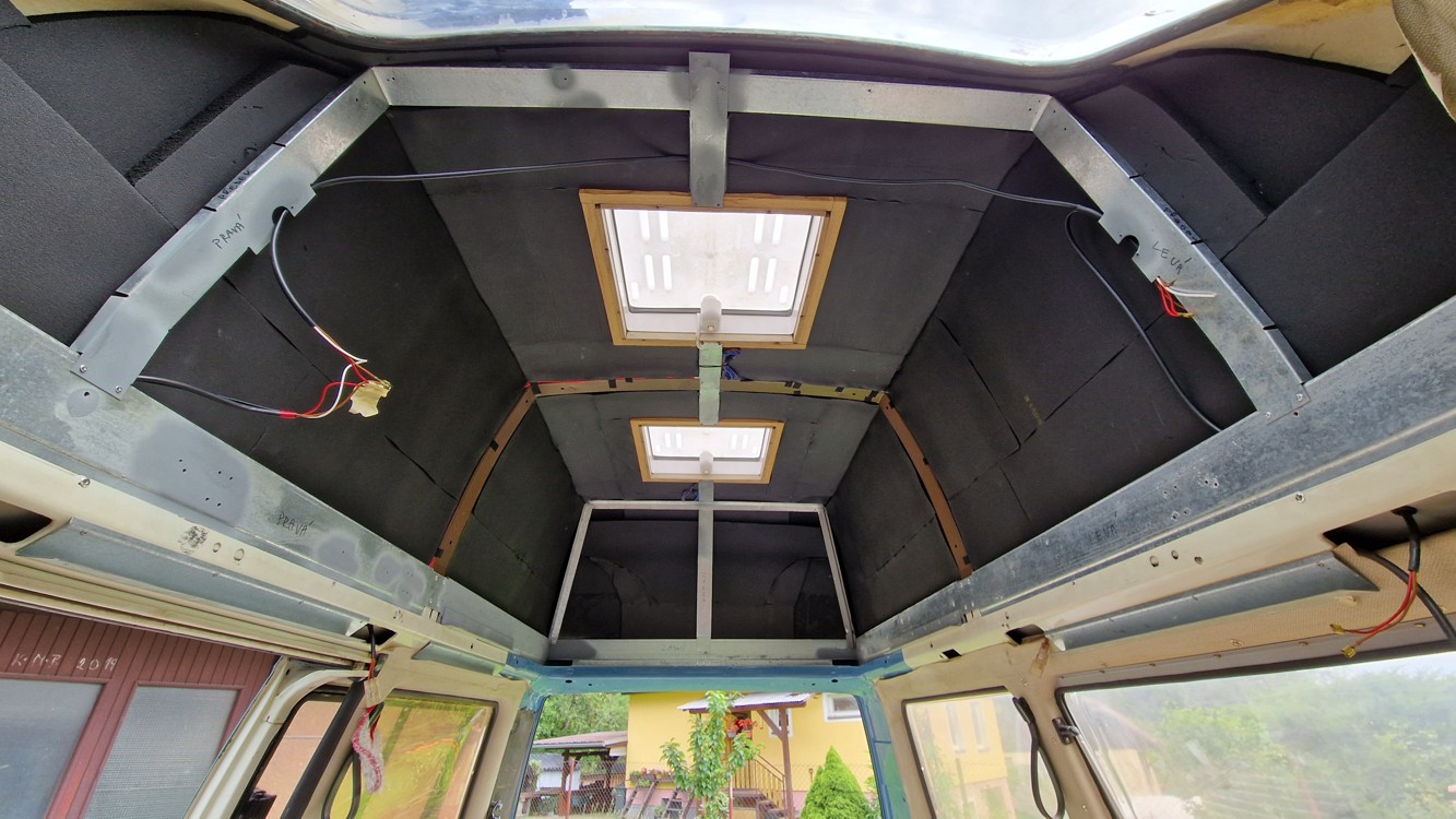

Navoskováním bylo vše připraveno a mohl jsem přistoupit k izolaci, v jejímž průběhu jsem postupně přidal trochu elektroinstalace (solárek, přípravu pro střesní ventilátory "pro strýčka Příhodu", a zásuvku na nabíjení mobilu do horního patra postele). Izoloval jsem materiálem K-Flex (samolepící bez Al laminace). Dlouho jsem laboroval, jakou pořídit tloušťku. Původní vata byla tloušťky 30mm, ale v nabídce Westky byla volitelná příplatková izolace tloušťky 40mm. Dle součinitele teplotní prostupnosti ten K-Flex vychází obecně o kus horší, než vata. Proto jsem se rozhodl jít spíše do těch 40mm. Zároveň jsem si však již z demontáže pamatoval, že přinejmenším v rozích byla konstrukce velmi blízko střechy a vata tam byla silně zmáčknutá. K-Flex je dost houževnatý a tak snadno se nezmáčkne. Bylo mi tedy jasné, že 40mm celovrstvě asi neklapne. Proto jsem nakonec objednal materiál tloušťky 20mm, 10mm a 6mm s tím, že to nějak nakombinuju ve vrstvách. Toto bylo osvícené rozhodnutí a mohu jedině doporučit při izolaci čehokoliv. Ta 20mm je totiž podle mé zkušenosti asi to nejsilnější s čím se rozumně pracuje a i těch 40mm je o dost snazší dělat ze dvou 20mm vrstev než řezat 1x tloušťku 40mm.

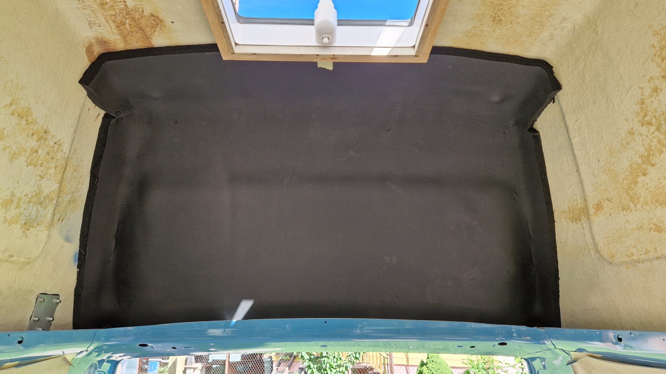

Střechu jsem odmastil a začal izolovat zezadu první vstvou 20mm tloušťky, která, jak jsem si vyzkoušel, by měla vejít i pod rohy nosné konstrukce vnitřního obložení. Po vylepení celého prostoru první vrstvou jsem přistoupil k vylepení spodní části druhou vrstvou 20mm, abych mohl zpět přinýtovat nosné šíny horního patra. Celé jsem to totiž směřoval k tomu, že v neděli s autem odjedu a kompletace již bude probíhat doma. Postel tedy byla dost prioritou, aby se všechny ty demontované věci vešly zpět do toho auta naložit.

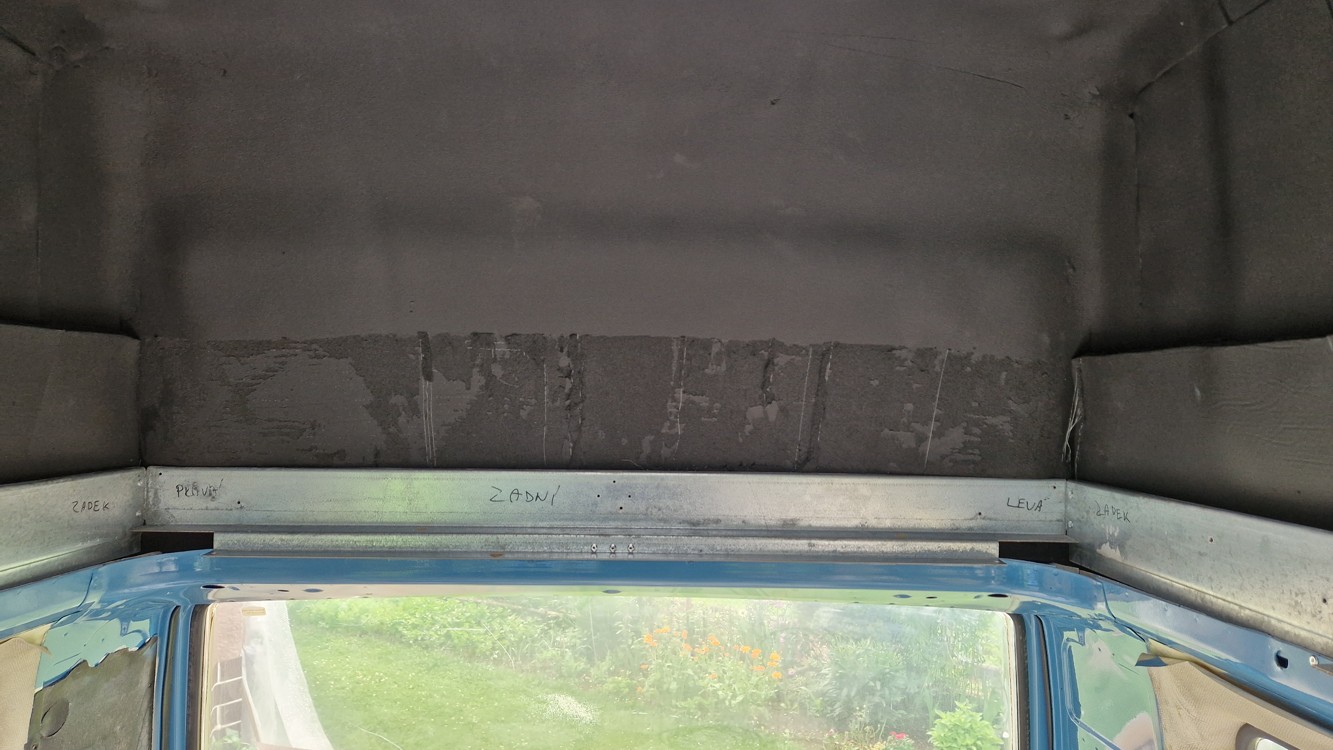

Bohužel již při nasazování nosných šín se ukázal první problém s izolací a sice v zadní části. V místě vybrání oblouku pro hranu zadních dveří bylo těch 40mm izolace opravdu extrémní přeháňkou, bylo tam trochu moc i těch 20mm! No nic, celou nalepenou desku druhé 20mm vrstvy jsem serval, poměřil a nakonec druhou vrstvu vymodeloval v kombinaci nic, spodní část 10mm, horní část 20mm, úplný vrch opět 10mm a vrchní rohy nic viz. příslušné foto.
Nainstaloval jsem zpět šíny a další izolace již postupovala více s rozmyslem, resp. jsem stále více zkoušel, co se kam vejde. Nakonec to dopadlo tak, že stěny jsou komplet 20+20mm a střecha 20+10mm, v nadkabinové části je pak i předek ve složení 20+10mm. Postupně s izolováním jsem zároveň skládal zpět i rám vnitřního obložení. Olezlá místa jsem přejel šmirglem, následně vzal odrezovačem a nakonec přestříkal zinkovým sprejem. Nedělám si o tom moc iluze, ale aspoň jsem to tam nevrátil rezavý :) .
Množství materiálu jsem se nejprve snažil nějak změřit a spočítat - nepříliš úspěšně. Pak jsem zkusil najít odpověď v nějakých zahraničních fórech - nepříliš uspokojivě, pouze jedna odpověď byla trochu smysluplná, tedy že je třeba nějakých 6-7m2 na střechu. Tak jsem to zkrátka nějak nakombinoval a odhadl a nakonec objednal 13m2 tlušťky 20mm, 3m2 tloušťky 10mm a 3m2 tloušťky 6mm. Ta 20mm vyšla tak tak i do zadních vrat. Asi by to množství bylo akorát nebýt té nutnosti urvat tu přehnanou část ve spodku zadní části střechy. To bylo samozřejmě po utržení na vyhození a nebyl to úplně malý kus. S tloušťkou 10mm to bylo obdobné, také vyšla tak akorát, ale bylo by to asi též s drobnou rezervou, kdyby bylo trochu více té 20mm. No a ta 6mm mi byla zatím, jak se říká, na dvě věci.

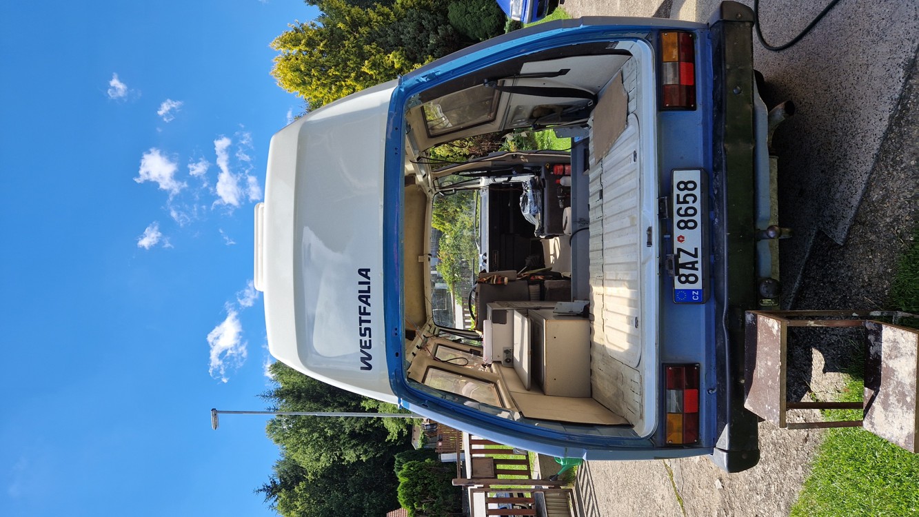

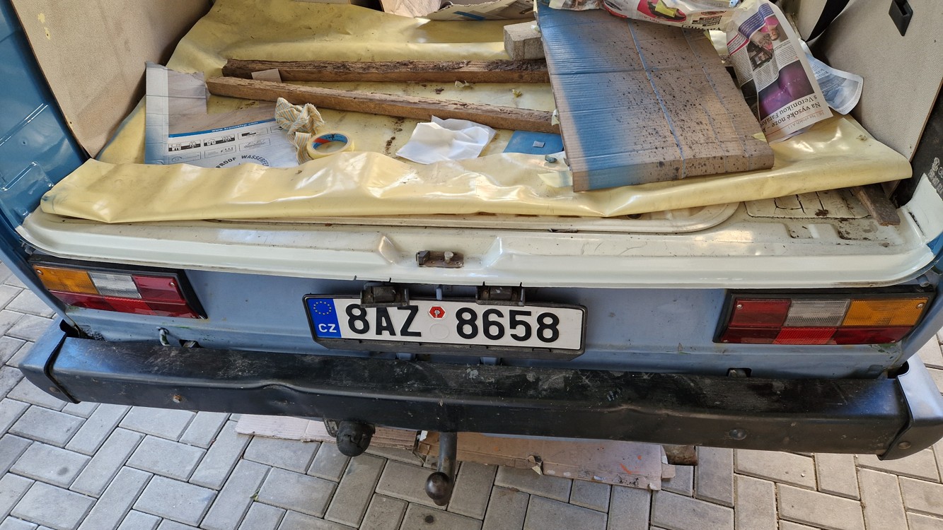

V průběhu izolování jsme v neděli zároveň nahodili zadní dveře, které opět tatík vystříkal voskem a nahodil do nich okno. Zároveň také osadil nové těsnění zadních vrat a já jsem nasadil vypucované znaky, nové těsnění zámku a zámek samotný, tektéž trochu očištěný a namazaný. K zadním vratům jsem pořídil nové upevňovací šrouby, protože jeden zarezlý bylo nutné odvrtat a následně pomocí navařené matice vytočit zarezlý zbytek z protikusu. Nové originál šrouby jsou už, vcelku logicky, torxy a tak to žvejknutí při zareznutí hrozí už výrazně méně. S nedělním pozdním odpolednem jsem nakonec nahodil zadní část postele, nastěhoval všechny krámy do auta a odlepili jsme se s juniorem z jč směr Brno. V Brně jsem pak Žoldu na nějakou dobu odstavil, neb bylo také třeba řešit jiné věci.
A takhle si tam v klidu, i s těma krámama uvnitř, čekal:

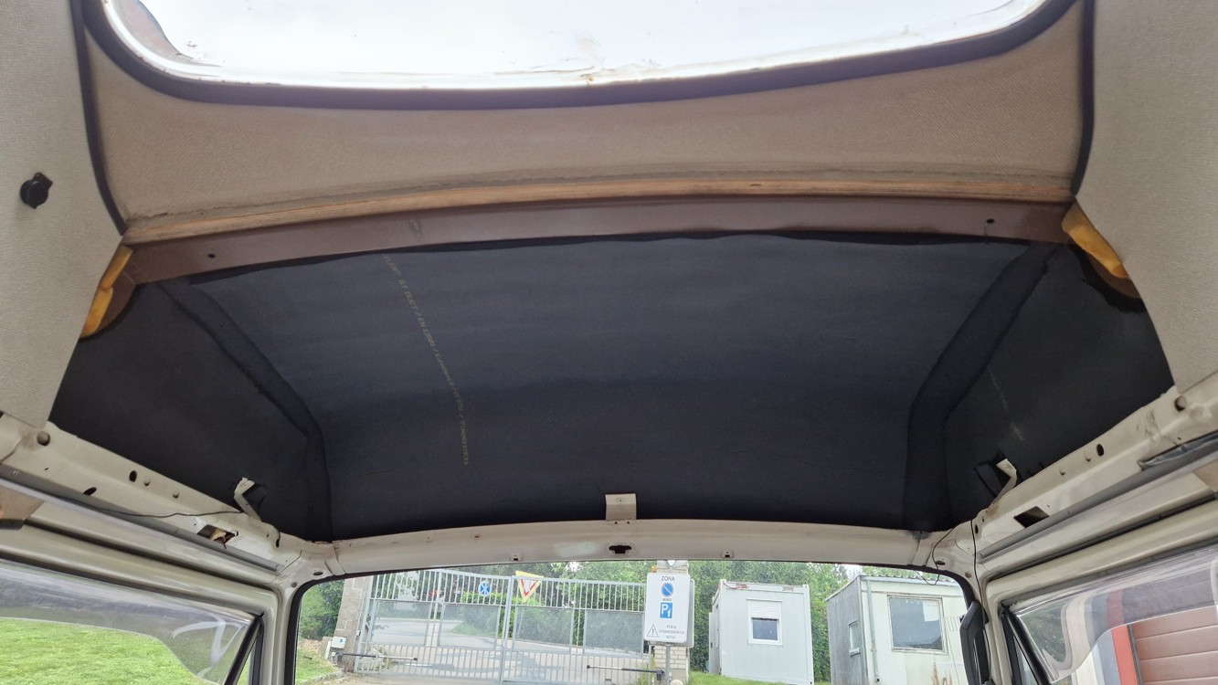

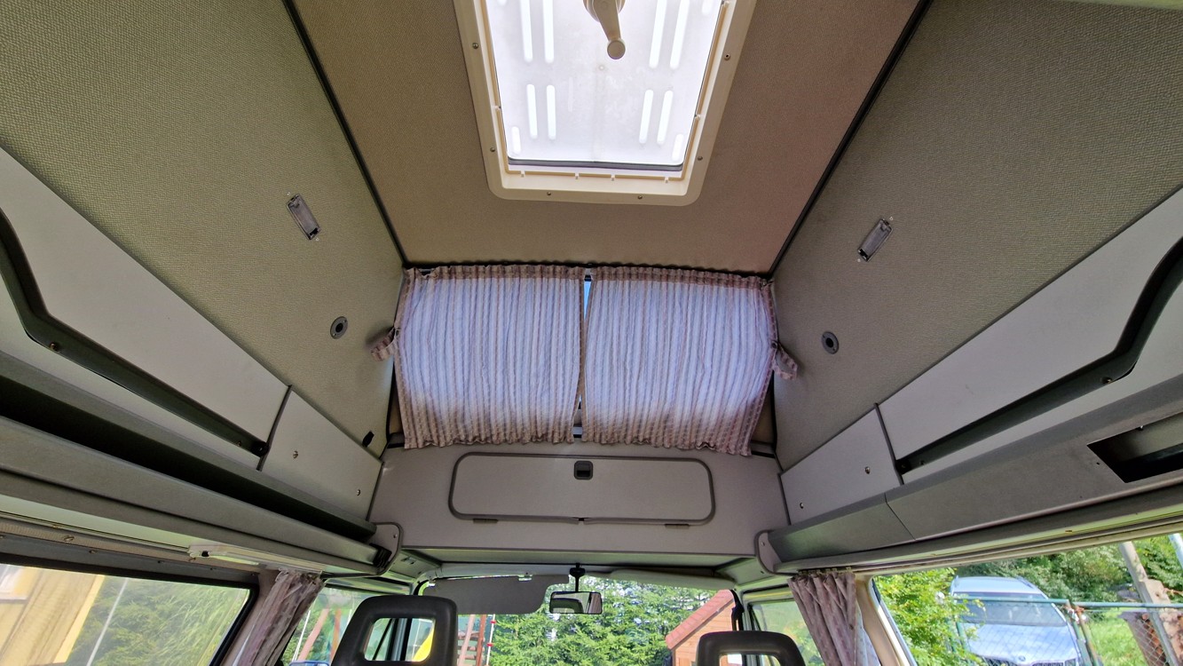

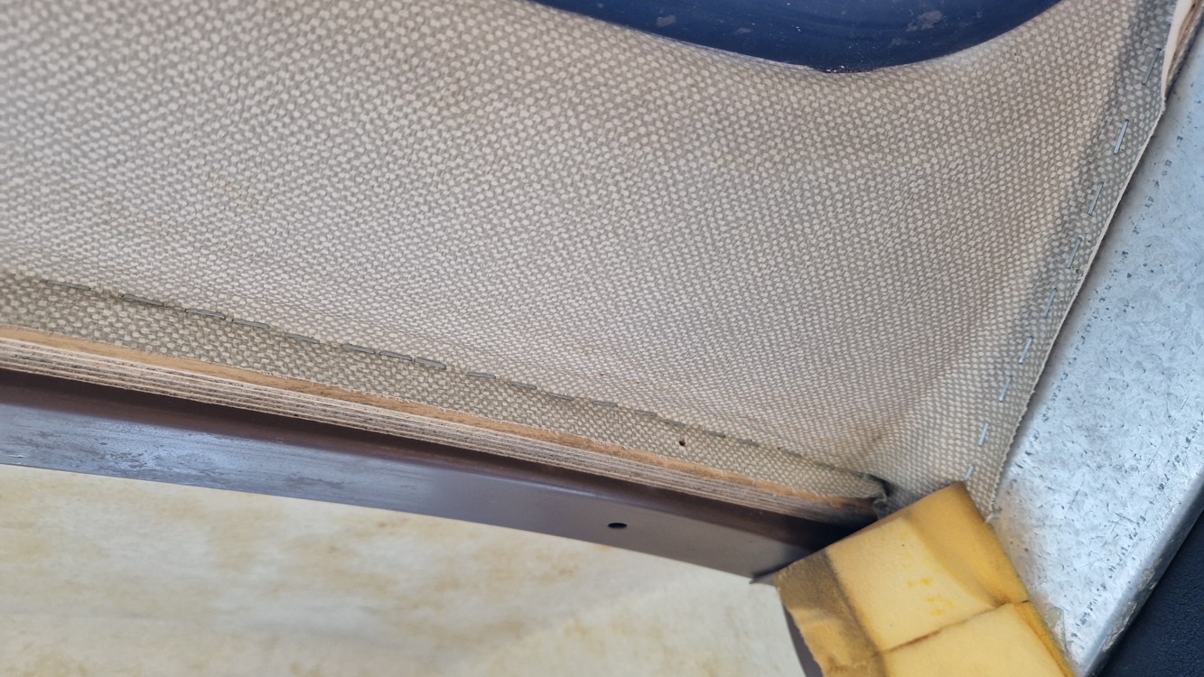

Když jsem se trochu otřepal, dokončil jsem jemné detaily izolace k okýnku střechy a přistřílel zpátky skobičkami koženku. Nasadil jsem záklopy střechy. Zde bych chtěl každopádně upozornit, že jsou tam velmi natěsno a je třeba je skládat ve správném pořadí. Já si s tím slušně naběhl a byl jsem u toho i dost silně podrážděn, neřku-li vyloženě nasrán :lol: . Už při nýtování rohových zásuvných lišt k rámu, které jsem měl přinýtované již z jč, je potřeba přinýtovat nejprve ty boční, nasadit boční obložkové panely a až poté nanýtovat ty vrchní a nasadit panely vrchní. Já nejprve nanýtoval všechny lišty, pak nasadil vrchní panely a zcela neúspěšně se tam 2 večery snažil narvat boční panely. No nakonec vše dolů, odvrtat nýty, nanýtovat znovu a osadit. Naprosto zbytečná práce, takže na to fakt bacha. Nejpve zadní panel, pak boky a nakonec strop. A nic nenýtovat zbytečně brzo. Je to fakt ježek v kleci a je třeba dělat jen nezbytné kroky a ve správném pořadí. K tomu všemu jsem si samozřejmě ještě musel zpět shodit zadní část postele, jinak bych to tam zkrátka nedostal.
Když jsem konečně vítězoslavně střechu zaklopil, doizoloval jsem též nadkabinový prostor. Tady opět pozor, nadkabinovou skříňku je nutné osadit dříve, než "garnýže". Taky jsem se s tím zbytečně vycukal, jen s tím rozdílem, že garnýže jdou dolů snadno, když člověk ví jak na to. A to jsme díky tomu, že jsem je půl dne předtím nandal, naštěstí věděl. Takže když byla skříňka opět na svém místě, nasadil jsem si znovu garnýže včetně konců a domontoval postel. Na tom už nic světoborného ani zajímavého nebylo a tím bych kapitolu o opravě střechy asi uzavřel.

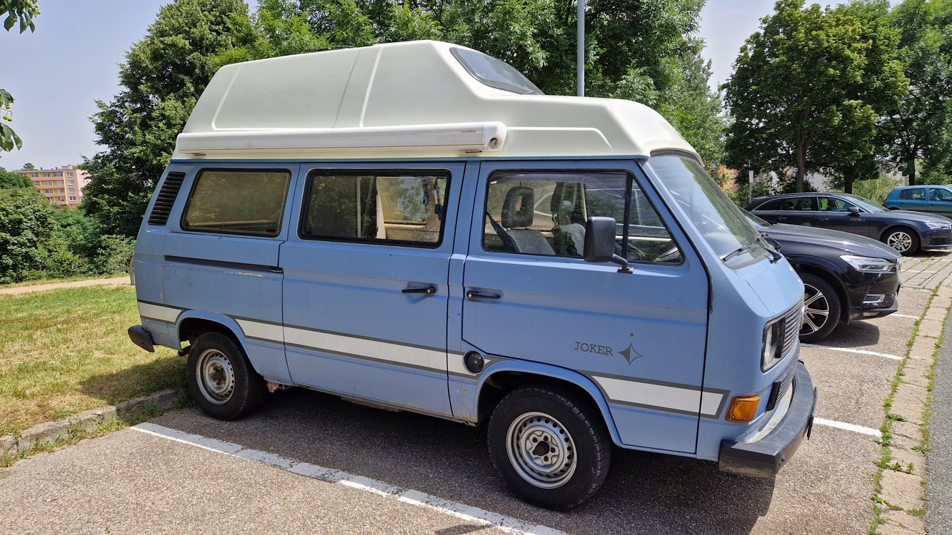

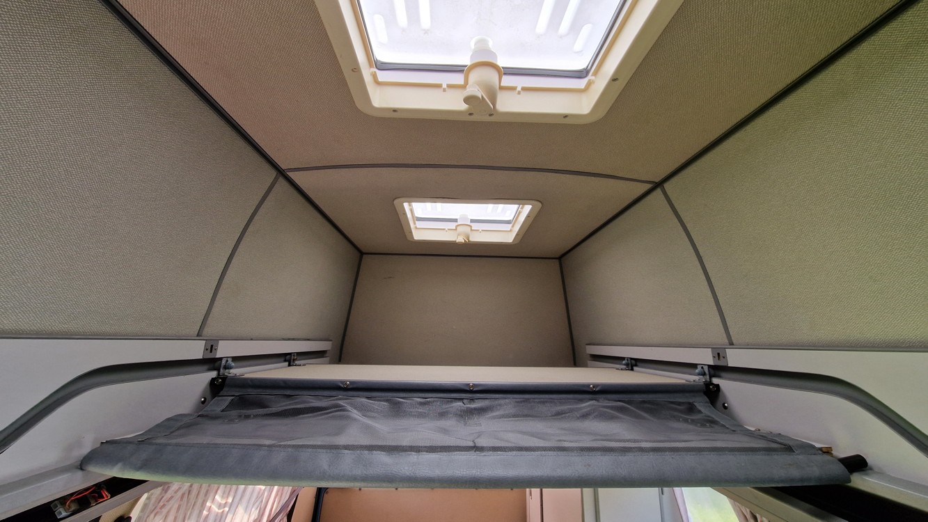

Výsledek zvenku:
a zevnitř:
Za povšimnutí stojí lehký rozdíl v odstínu renovovaných bočních panelů oproti stropním a zadnímu. Ve skutečnosti je to možná méně viditelný rozdíl než na těch foto. Nicméně ta nová koženka je prostě lehce zelenější. Ale ta co označují jako šedou byla naprosto zcela mimo.
