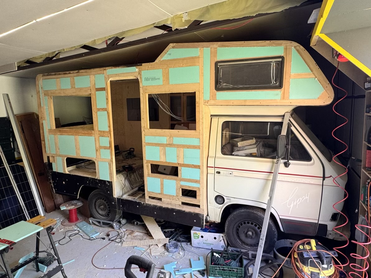

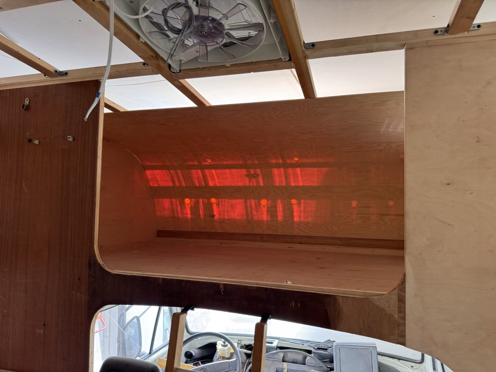

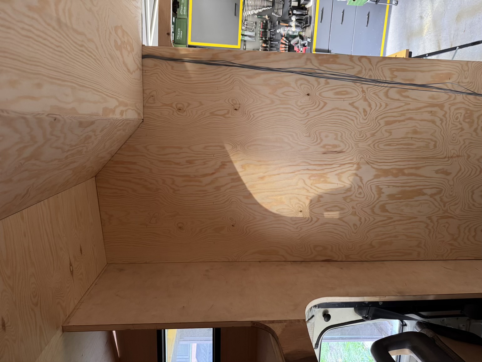

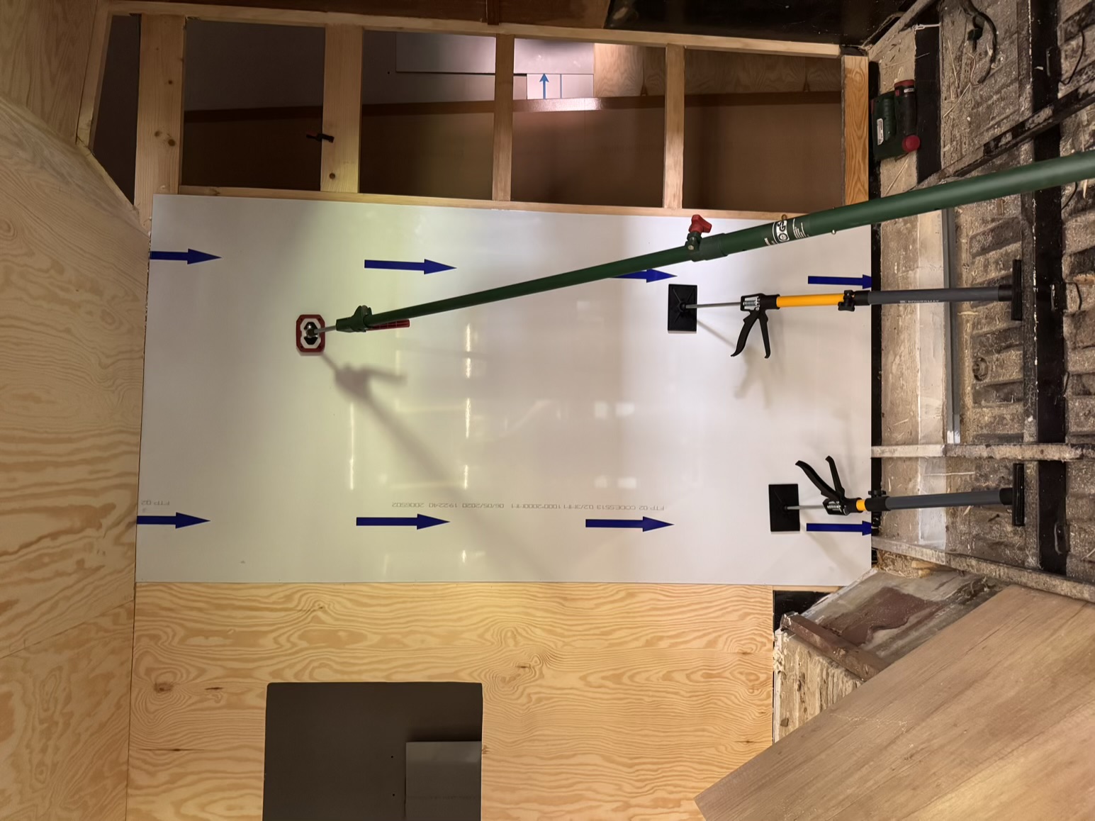

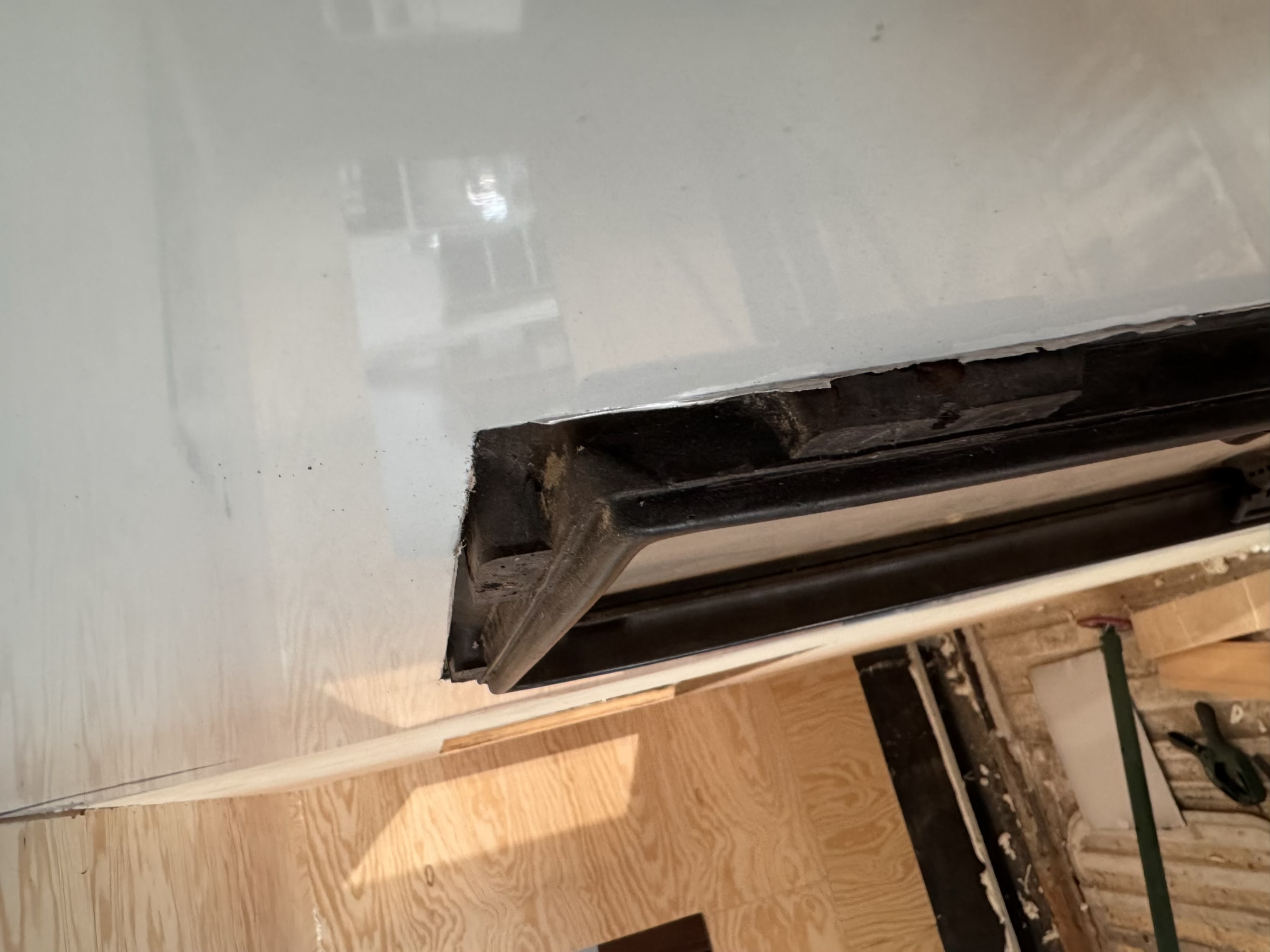

Prostrčit desku předem, pak si pod ni lehnout se sponkovačkou a přidělat ji do celého toho ohybu. Tak jak jsem si plánoval, že to bude pohoda, tak nebyla :lol: :roll: ale klaplo to, je tam drobná nedokonalost v poloměru ohybu, ale to bude trápit asi opravdu jen mě ;)
Poslední fotka než připravím další várku 8-)
Takhle to vlastně z venku vypadá i teď, hlavní práce pokračují uvnitř, protože nábytek se kotví skrz rám bočních stěn.

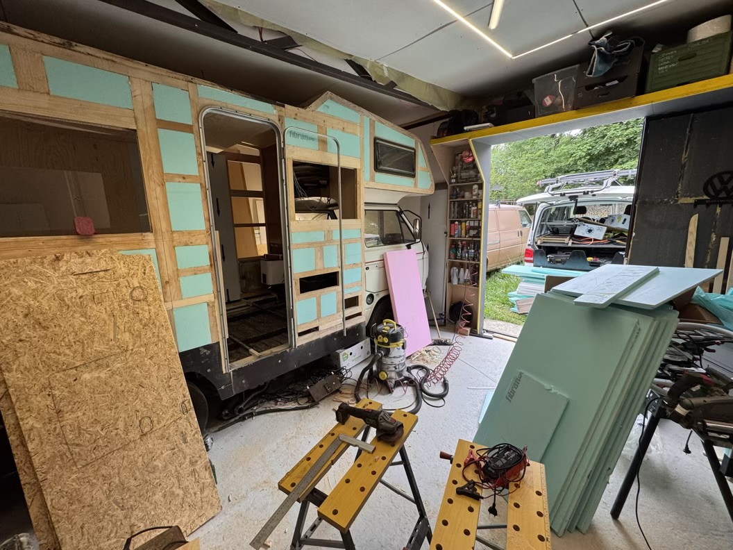

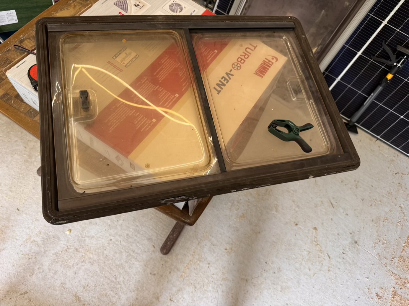

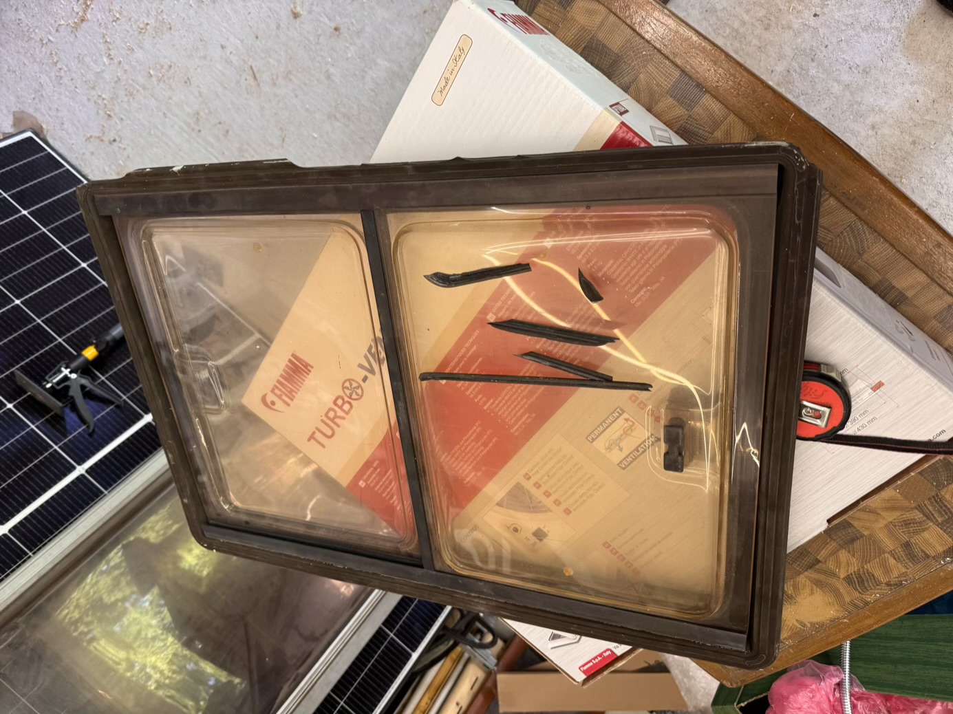

Takhle to bohužel (naštěstí) dopadá, když si tam jen chytnu okno abych si z kouknul a zapomenu na to… něco jsem dělal uvnitř, najednou rána a už jsem věděl o co jde… popravdě jsem se bál podívat na ze, naštěstí to spadlo jen na ten rám, který se rozletěl na 5 větších a kupu malých kousků které na fotce ještě nejsou. Zajímavé, že ten plast, je extrémně tvrdý a v lomu šíleně ostrý, takže jsem hned utrousil i trochu krve. Naštěstí jsem všechno našel a asi po hodině hraní si na modeláře bylo zalepeno. Není to skoro ani poznat, ale stejně okraje oken budu brousit a pak je nastříkám na černo, aby to trošku prokouklo.

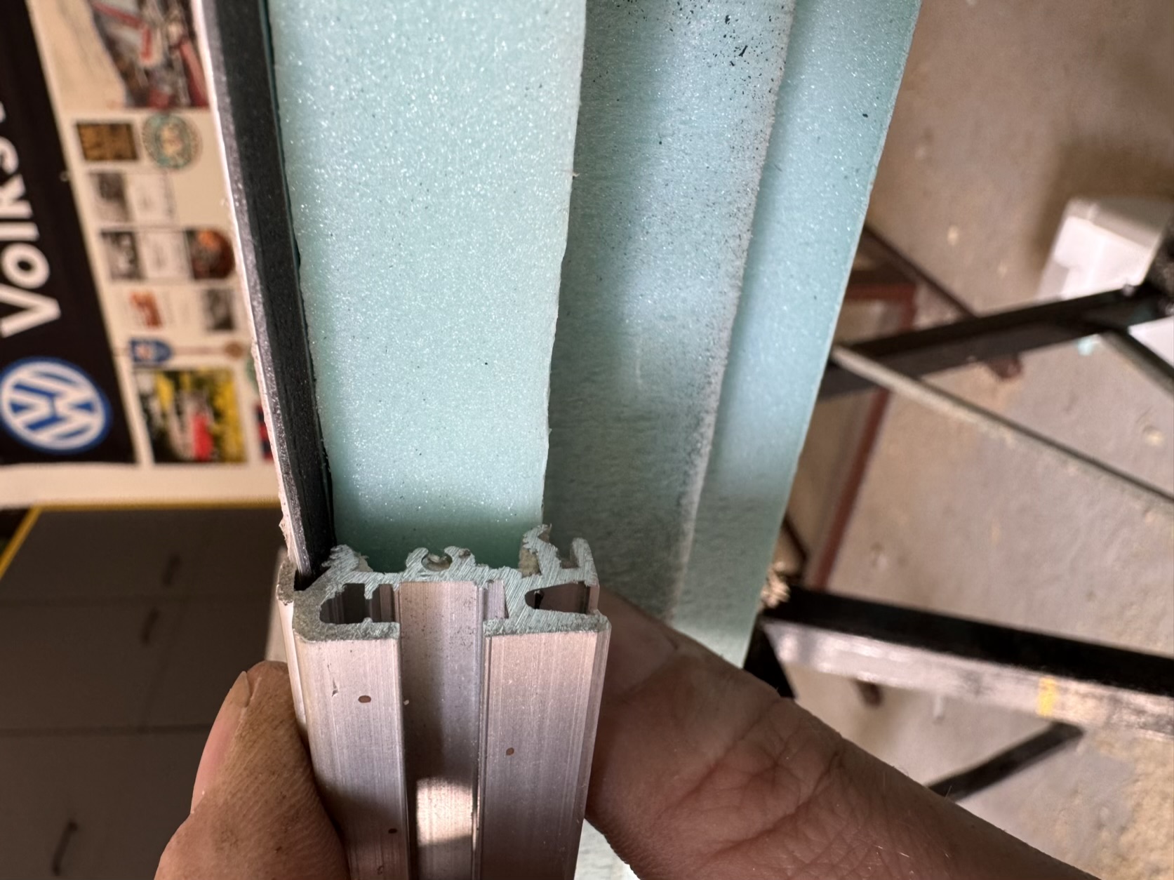

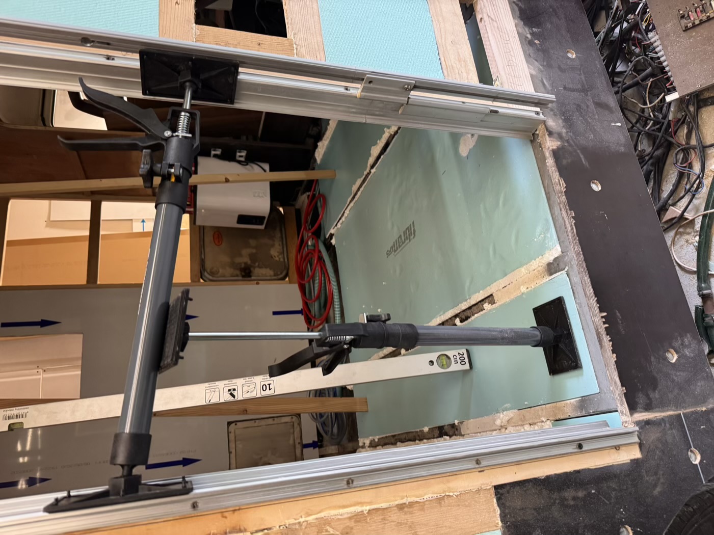

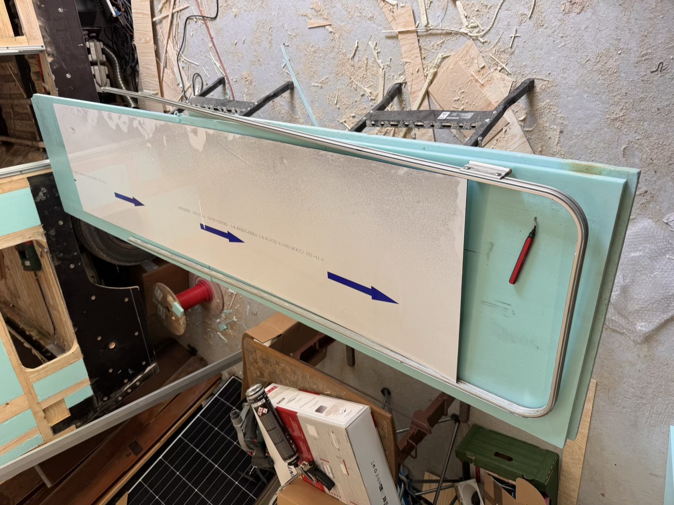

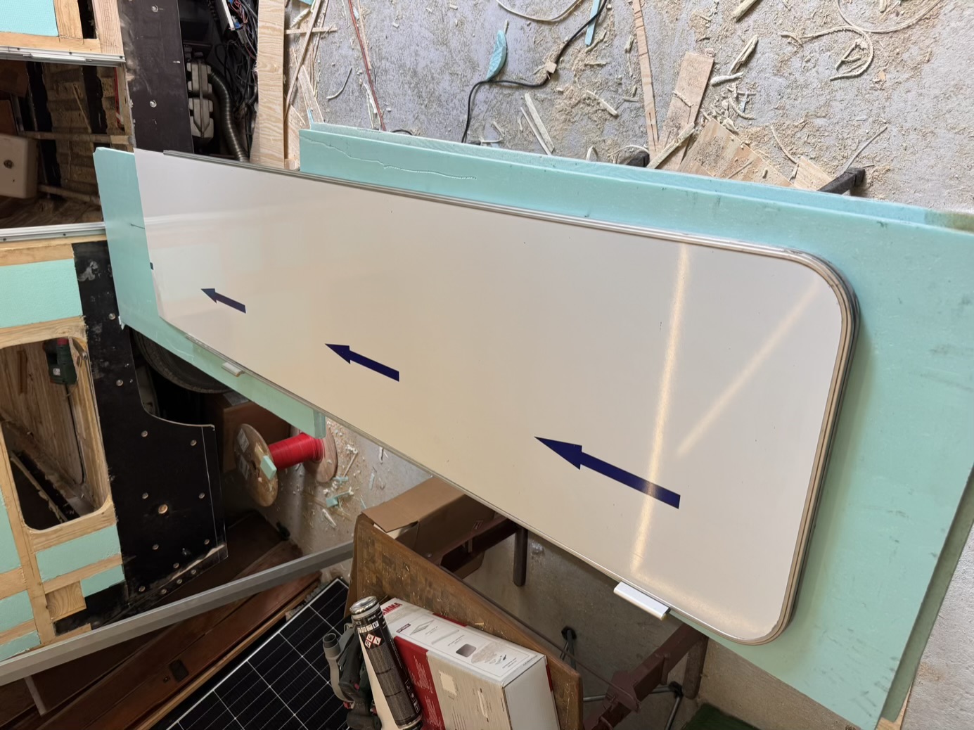

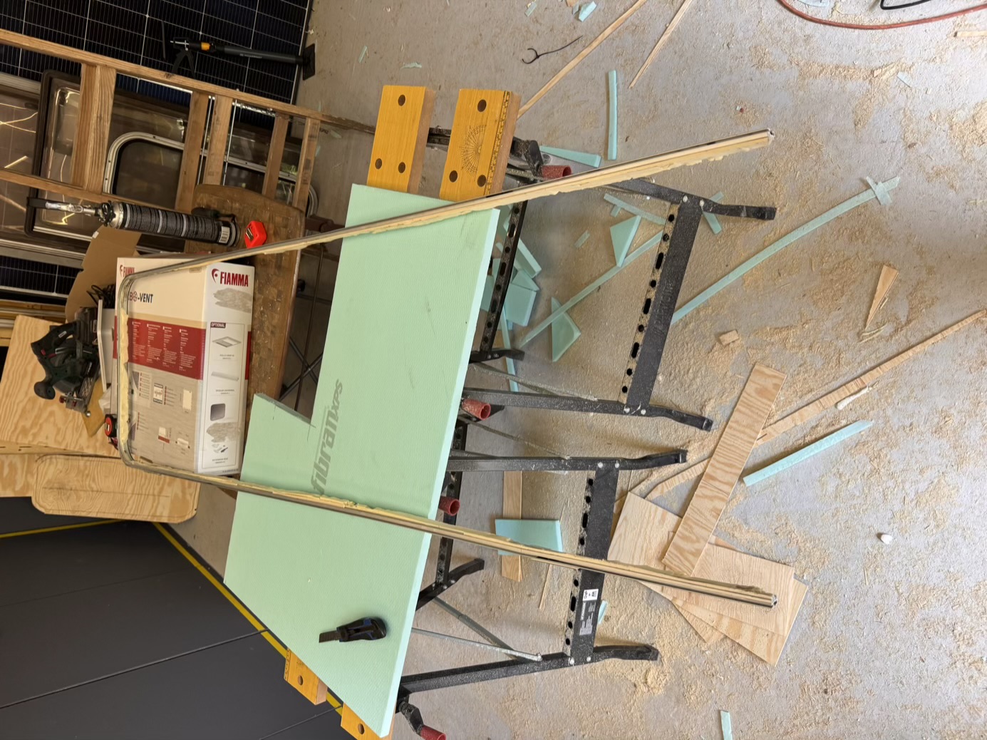

Tady je trochu pokračování ke dveřím, vyďoubal jsem zbytky posledních kousků starých dveří z profilu a zkusil jsem napasovat novou desku. Aby sedla ideálně do profilu musel jsem spodní hliníkovou stranu po obvodu cca 5mm odříznout,
Nakonec jsem z toho měl celkem radost. Desku přilepím na pevno nějakým pružným lepidlem do rámu a potom bude následovat 2cm polystyren a deska z vnitřní strany, to udělám stejně jako přední. Do prostoru kde se bude polystyren spojovat s deskou použiji asi pěnu jako to měli původně.

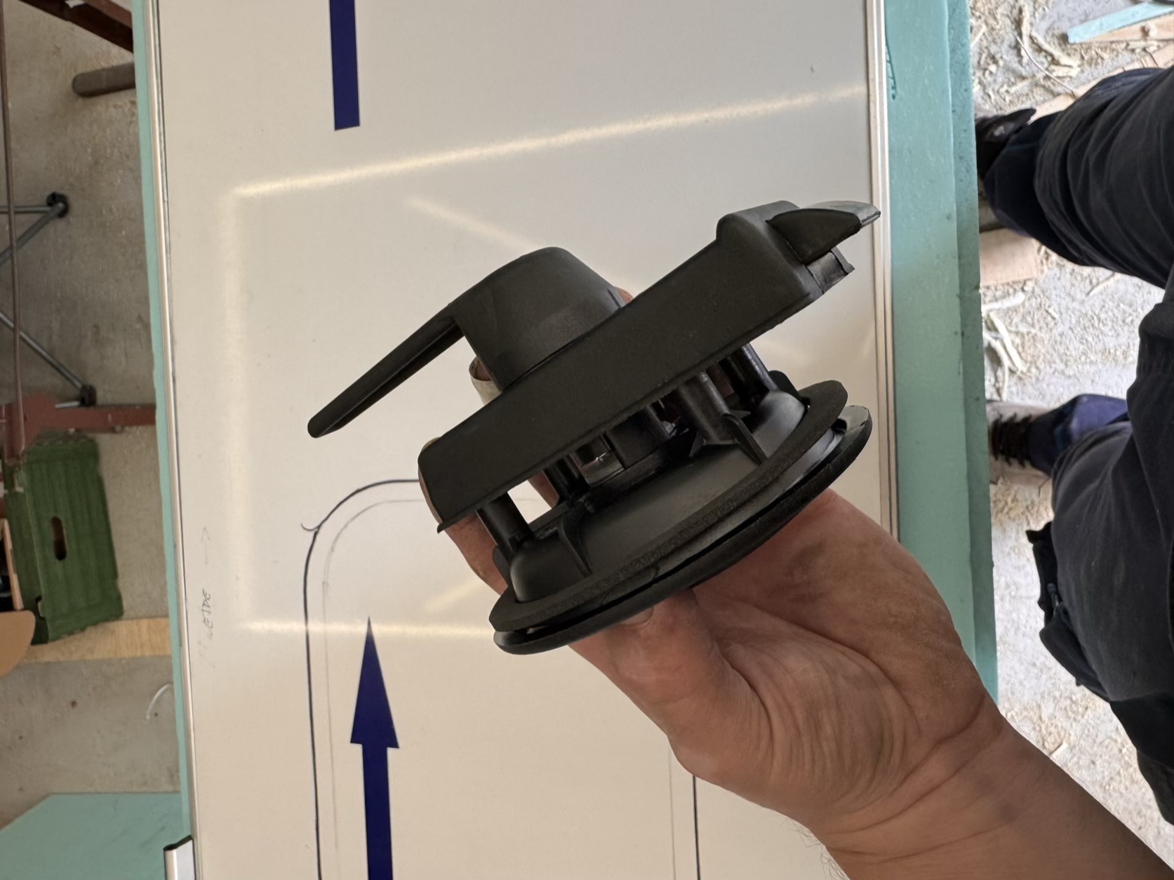

Nový zámek, původní se mi nezdál, níž na fotce už je vidět obrys jediného nového okna a to toho kulatého právě do bočních dveří.

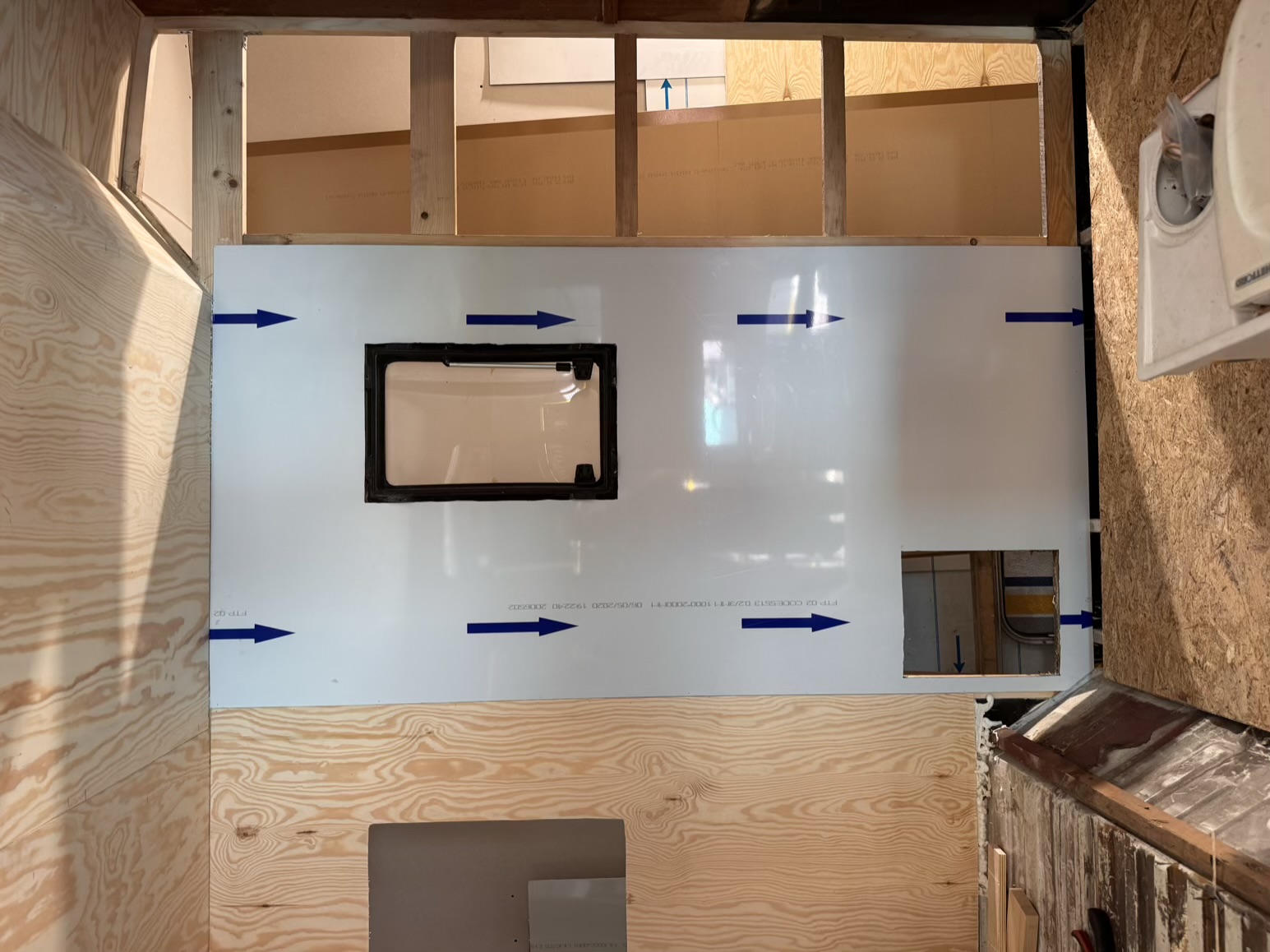

A už se staví koupelna ;)
S Krakonošem jde všechno líp 8-)

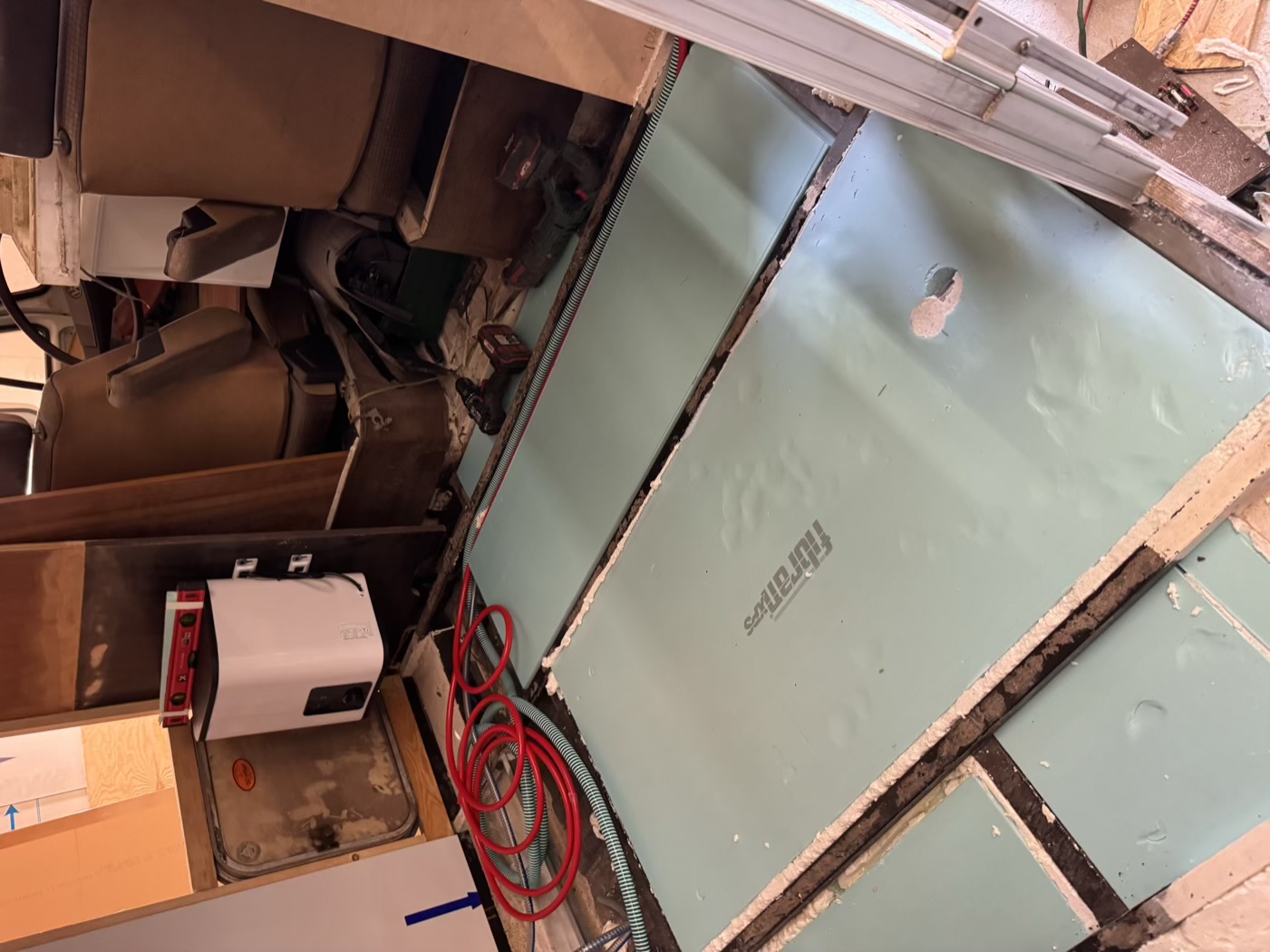

Tohle bude zajímavé nějak “dolištovat” aby to těsnilo při sprchování. Nějaké lišty jsem k tomu dostal, ale nepřijde mi to moc vodotěsné. Tak uvidíme až to vyhrabu. To stejné budu řešit na druhé straně, jelikož jsou dveře z venkovní strany, tak všechna voda bude mít tendenci téct mezi dveřmi a příčkou ven, tak ještě vůbec nevím, jak tohle doladím, ale k tomu mám ještě daleko.

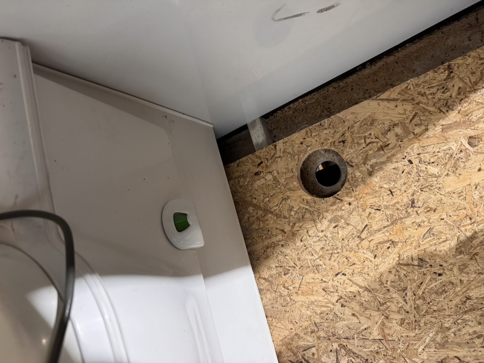

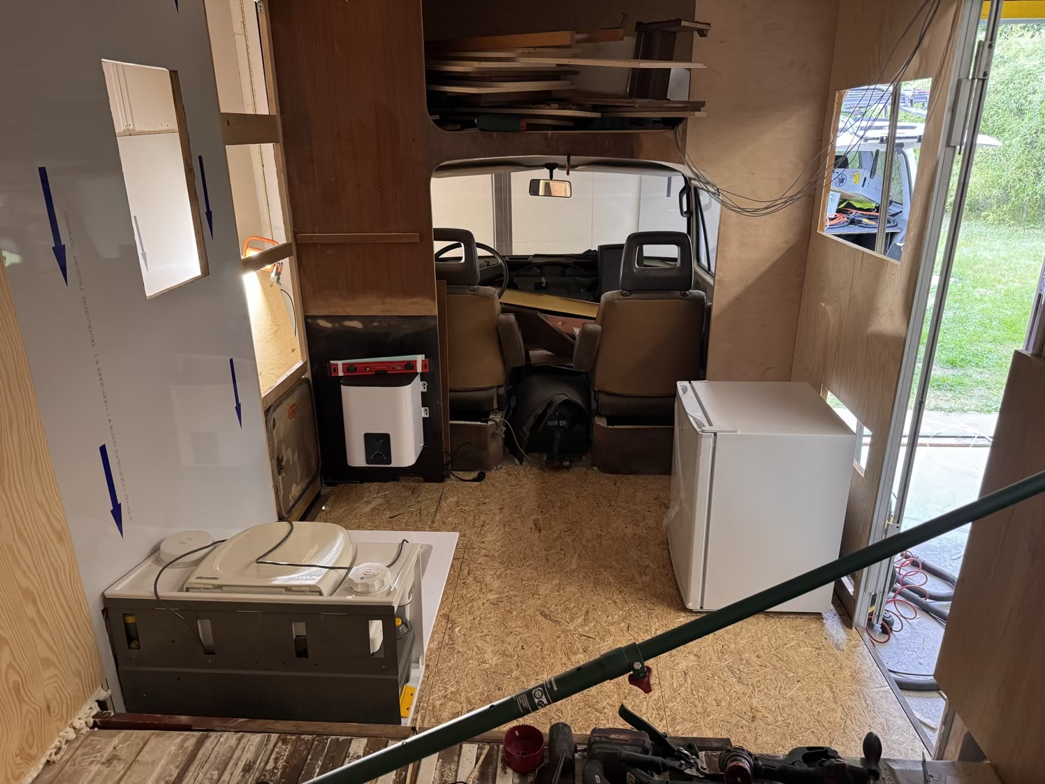

Tady je mnou nově udělaný otvor pro odpad od sprchy, šel jsem raději až pod auto a půjdu hadicí kolem odpadní nádrže až k hrdlu, než jak to bylo původně v mezi prostoru podlahy na různé T spojky.
Tady je rozmístění WC bojleru vaničky a lednice na podlaze, pak jsem si namaloval otvory a zase všechno sundat a začal jsem pracovat na izolaci podlahy.

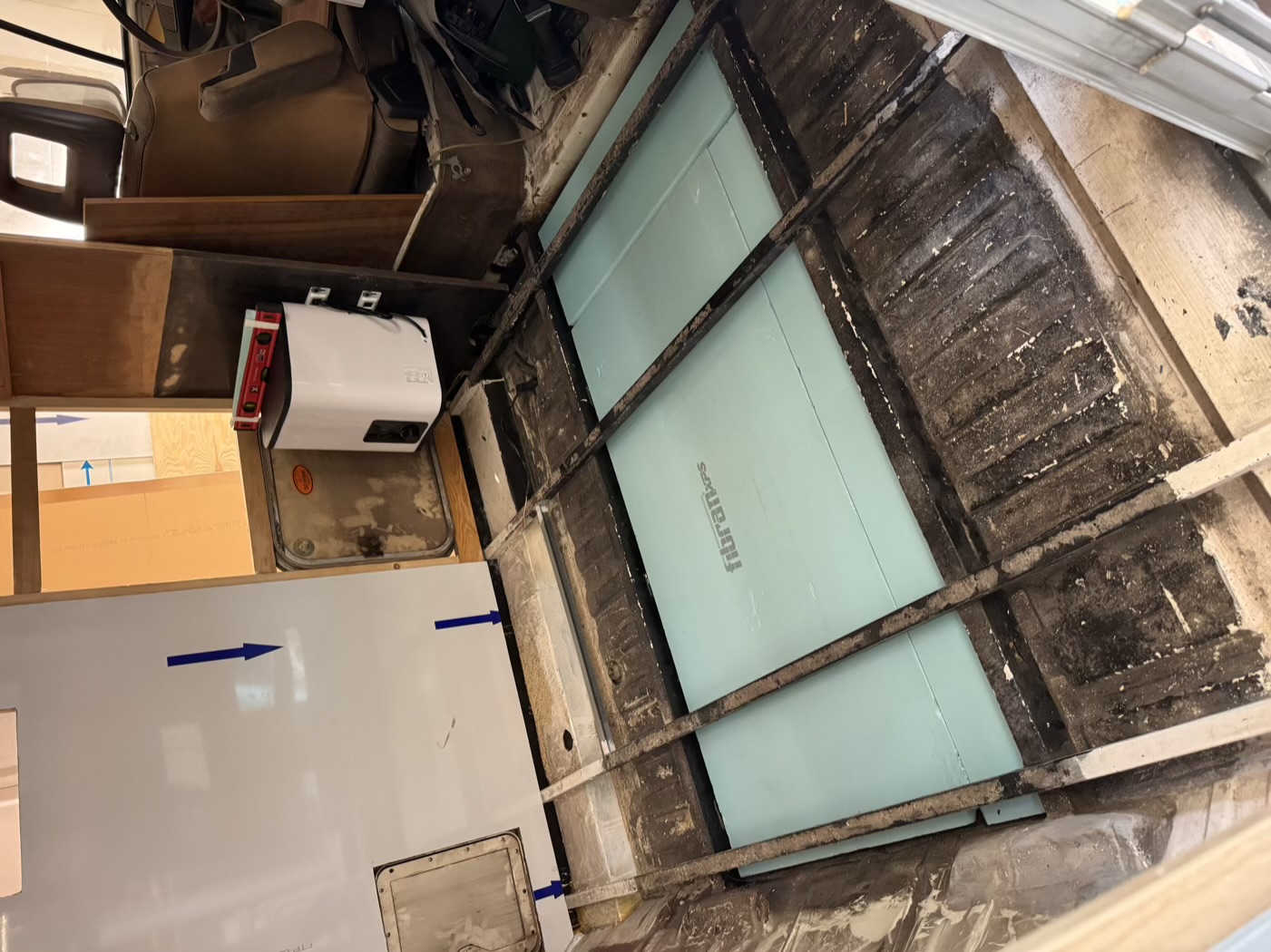

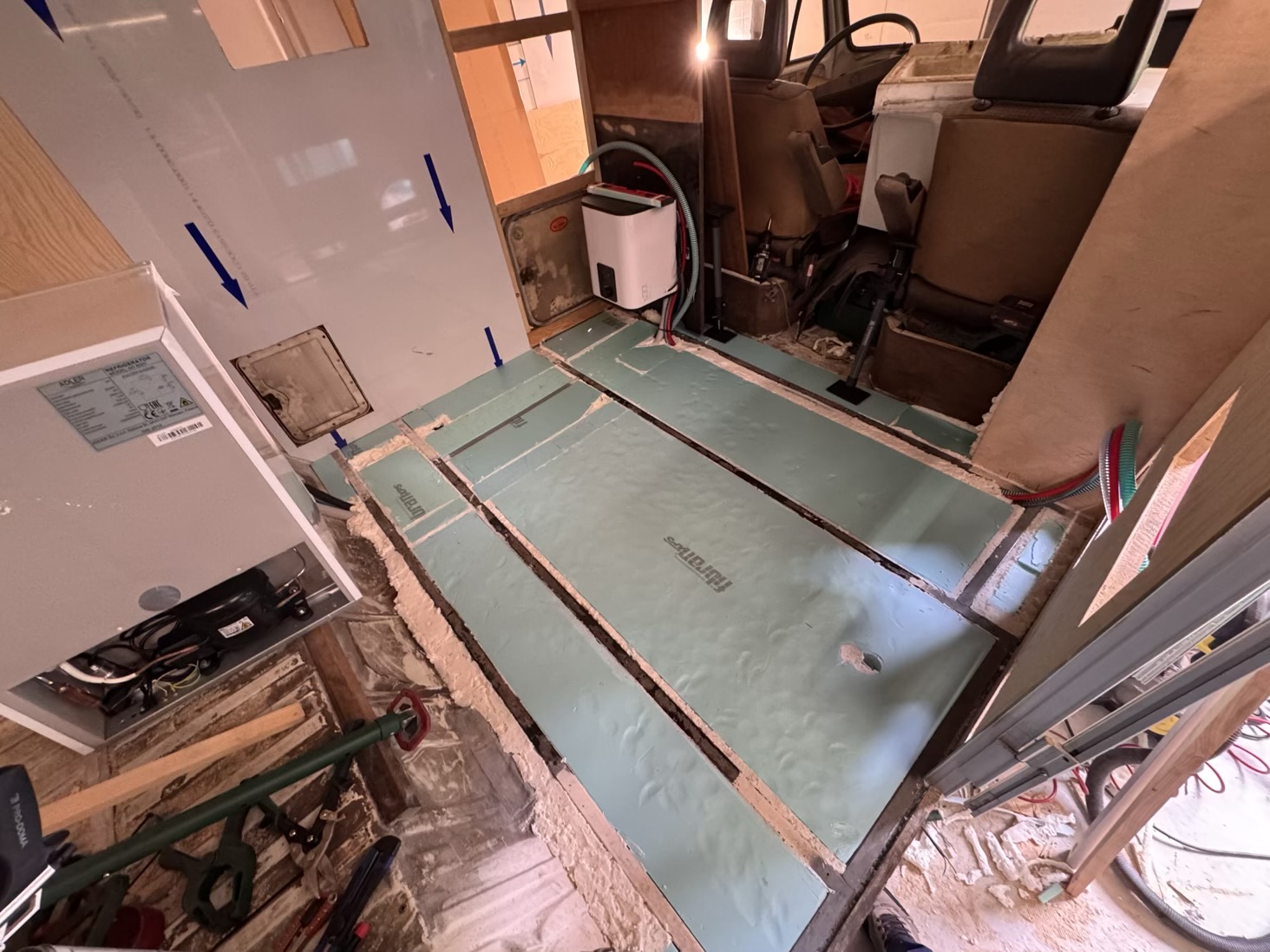

Tak trochu pohledu na pracovní prostředí a následuje izolace podlahy, mezery co mi vznikaly jsem projel pěnou, tak snad mi nedáte velkou bídu, ale nevím jak lépe to vymyslet, je tam celkem 8cm polystyrenu. Nevím jestli to něčemu pomůže, ale dostal jsem ty desky ze stavby od bráchy zadara, tak se aspoň využily. Ve spodní části jsou protahané chráničky, kterými potom rozvedu elektřinu

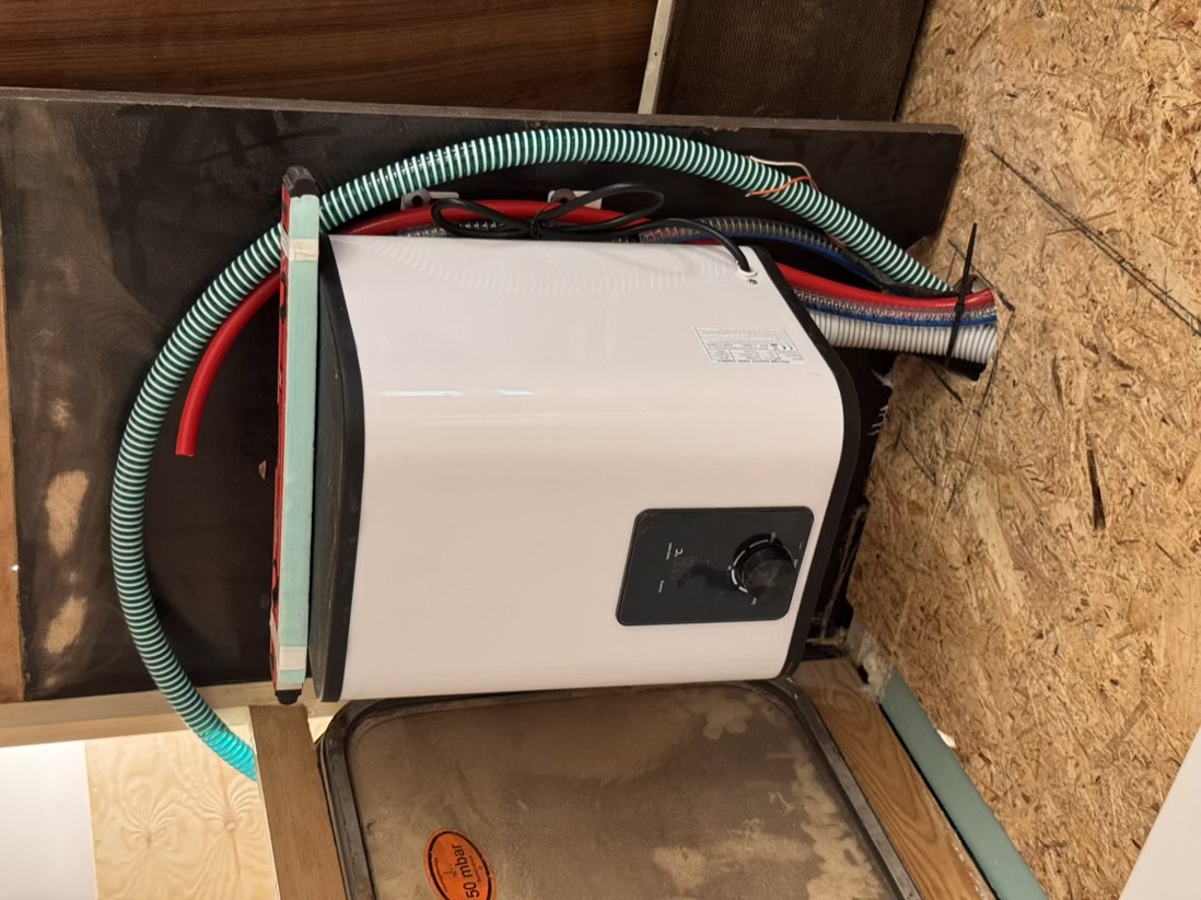

Takhle to vypadá ve finále, k bojleru vede přívod vody od zadní nádrže, od něj už jdu teplou a studenou směr kuchyň a venkovní sprcha, přes T spojku se půjde ještě skrz skříňku do umyvadla v koupelně, kde je potom nainstalovaná baterie se zajíždějící hadicí.
Vzpěra sem vzpěra tam…
Bojler 8l 700W (230V) tak uvidíme jak to bude fungovat. Primárně počítáme s použitím na napájení ze sítě, ale i s občasným nahřátím mimo kemp by si s tím měla baterie poradit.
