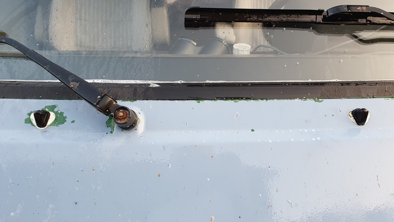

A takhle hrůzně ty tříproudy vypadají zvenku po demontáži původních širších na mém původně bílém, následně zeleném a současném štětkomodrolaku.

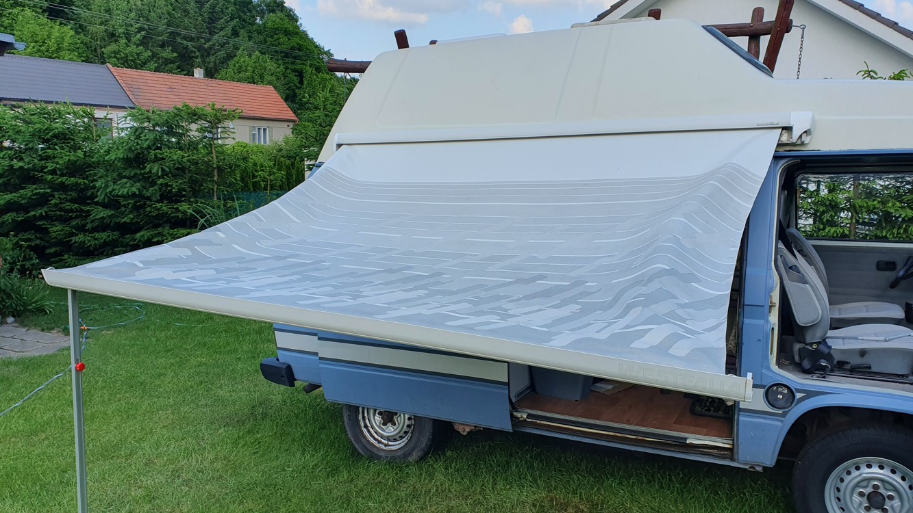

Závěrem něco hezčího. Vydrhnutá markýza, na foto zatím bez nožky :-)

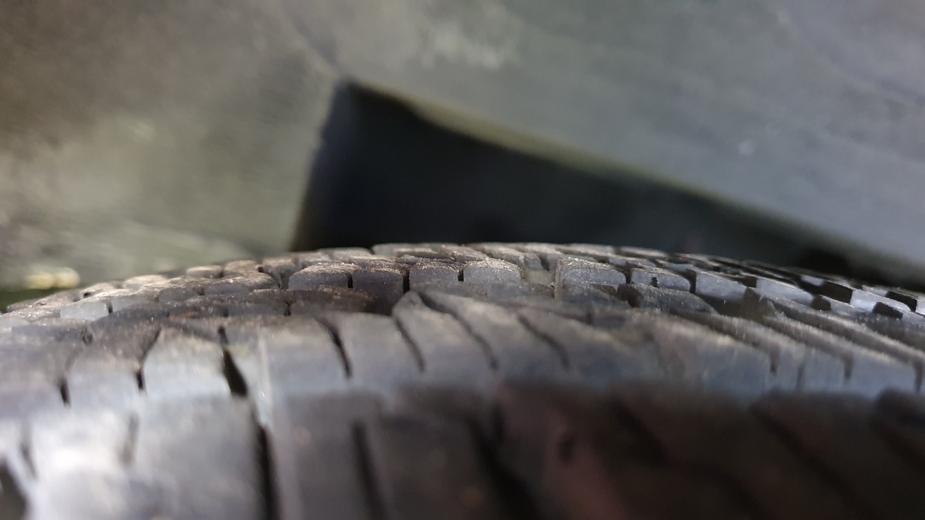

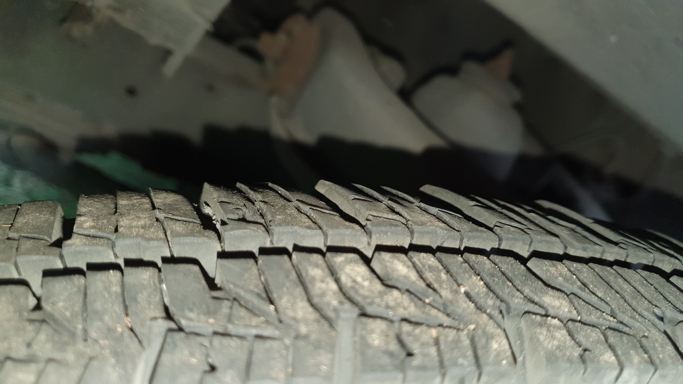

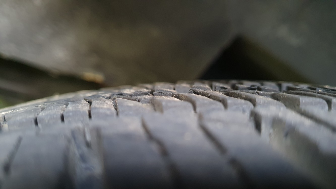

Co mě však cestou trochu zklamalo byly nový pneumatiky. Koupil jsem na jaře dvě Continental VanContact 4Season a obul je na předek. Jelo se na nich pěkně, o tom žádná. V zatáčkách držely hezky, na vodě bez problémů. Pak mi ale zhruba v 85km/h u Nitry vyběhli dva zajíci a já to před nima zašlápl. No dopadlo to tak, že jsem z těch gum tím jedním šlajfem ubral tak možná třetinu vzorku. A to se to ještě pěkně namázlo, že to ubylo hlavně na náběžné hraně vzorku. Výsledek je ten, že teď jezdím jako Kanaďan na hranatých pneumatikách a pěkně mi to se.. (zkrátka se mi to nelíbí). A dobrý pocit z nových pryží je ten tam. Už jsem sice dost dlouho auto bez ABS neměl, tak si na to moc nepamatuju. Mám ale takovej pocit, že jedním zabržděním by úplně pneumatiky neměly jít do kopru. Na zadních Hankookách to neudělalo zhola nic. Na těch ani není znát, že by někde brzdily.

Takhle dopadly Continentaly po jednom zašlajfování. Udělali soudruzi v Rudém říjnu někde chybu?

Připojuju se ke gratulantům, je to pecka, když se dílo dovede až do zdárného postupového konce a dá se vyrazit na cesty než to opět "rozjebeš po dvorku" jak se tak říkává a začneš se v tom zase hrabat, protože nás přece taky baví. K těm gumám bych měl jediný, 4season nebrat, od nikoho. Je to vlastně špatná guma do léta, špatná guma do zimy a jediný co, tak je na ni M+S a tak ji můžeš mít celoročně...ale jezdit se s tím nedá. Kór když jsou teď vedra jaký jsou to bude trgédie, neb přeci jen ta guma je měkčí než letňák a tak to pak můžeš takhle vohoblovat... Mám teď druhým rokem Hankooky a jsou fajn...

S těma gumama jsem vycházel z praxe v práci. Tam dodávky vzhledem k nízkýmu nájezdu taky nepřezouváme. Sprintera teď máme obutýho právě na Conti Vanco Winter a přijde mi, že se to chová dost dobře. Jenže je to prostě relativně funglovka na nějakých 225/16 no a v tom bude asi ten rozdíl. Jednak to má sicher v cajku geometrii, jednak to má ABS, tak to smykem nevezmeš a taky přece jen váha je tam podobná a 225 vs 185 je prostě jiná styčná plocha.
Tím, že bydlibusa úplně neplánuji provozovat v zimě, tak mi ty čistě zimní přišli přeháňka a vzal jsem celoročky právě s vidinou toho, že budou trochu tvrdší a míň traktorový. Což reálně v porovnání fakt jako jsou. V zásadě mi totiž jde o letní pneu s krycím označením M+S, aby si na mě v březnu nebo listopádu někdo někde neotvíral hubu. Nicméně po této šlajfovací zkušenosti mám dojem, že to tak jednoduchý nebude.
A to jsem si plánoval, jak přes zimu dám do pucu ty další dvě kola a koupím na ně taky nové pneu. Teď mám spíš dojem, že od chlapců z Rudého října si už ty další asi pořizovat nebudu. Jenže co si budeme povídat, v rozměru na tyhle starý vrany není zrovna extra bohatá nabídka.

K celoročním gumám bych ti řekl, že bych si je na auto nedal. Já mám teda 2 sady kol - letní a zimní, ale to proto, že jezdím celoročně. Kdybych v zimě nejezdil, tak bych měl pouze letní sadu. Na chytrolíny v březnu a listopadu bych se vesrál, kolikrát totiž v tomhle období a jak daleko od komína vyjedeš a jaká je pravděpodobnost, že se po tobě skrz pneu budou švestky vozit, pokud tě vůbec stopnou? Nejvíc určitě jezdíš v létě, proto jsou letní jasnou volbou. Já jezdím Matador 185/R14 "Céčkový" jak zimní tak letní. Klasický osobákový "necéčkový" už bych si na busa nikdy nedal. Po koupi busa v roce 2008 jsem je na auto dal - nový letní osobákový tuším byly 215/80 R15 (jakože frajer moderní, ještě na liťácích z mercedesa) a to bylo úplně na houno, hrozně se to houpalo a v zatáčkách plavalo. Na originál plecháče Céčka jsem auto postavil tuším v roce 2016 a to si libuju, zlepšení o 100%, jsou pevný a jezdíš si jak sedlák. Jen ty teenagerky posedávající na zábradlí u místního supermárketu už neoslníš :)
Já taky používám celoroční pneu a musím říct, že jsem spokojenej. Asi jsem měl vždycky štěstí a žádnej problém nebyl. Hlavně mi přijde, že je lepší jednou za tři roky ty gumy vyměnit, než používat šest let dvě sady. A taky to nemusím skladovat. Na tři auta už je to docela dost kol.
Na T3 mám BF Goodrich AT, na Passatovi Matador MP62. A na Alltracka dám asi též ty Matadory.
Jednou jsem měl na T3 taky takhle odskákanej vzorek (Yokohama), ale bylo to spíš špatnýma tlumičema. Tak jsem jednou ročně vyměnil pravý kolo za levý a zase se to srovnalo.
