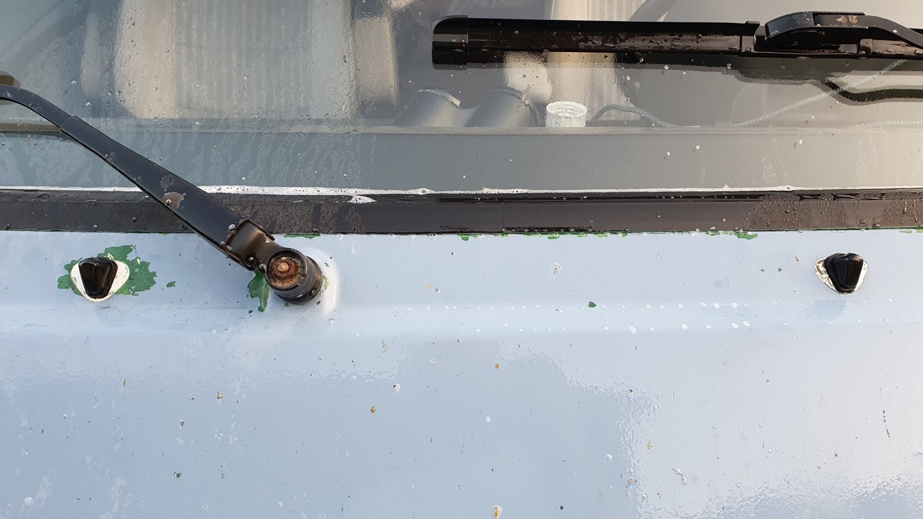

A takhle hrůzně ty tříproudy vypadají zvenku po demontáži původních širších na mém původně bílém, následně zeleném a současném štětkomodrolaku.

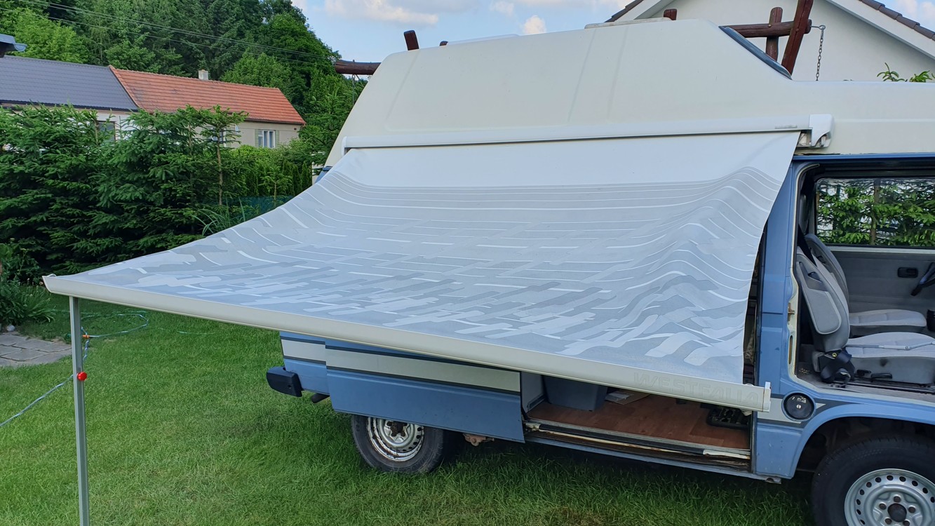

Závěrem něco hezčího. Vydrhnutá markýza, na foto zatím bez nožky :-)

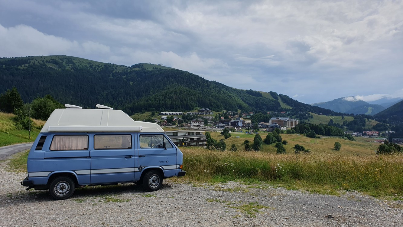

Donovaly:

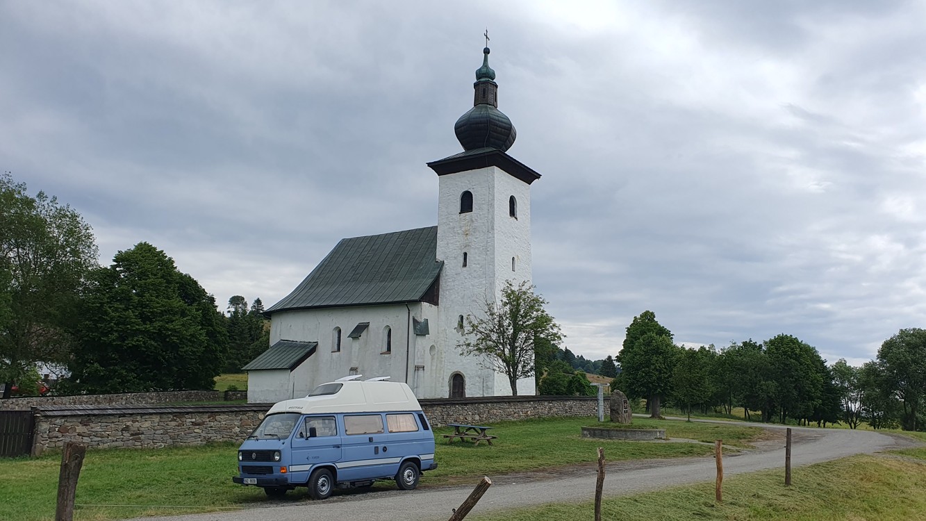

Žolda v Strede Európy (v tom nad Kremnicou :-))

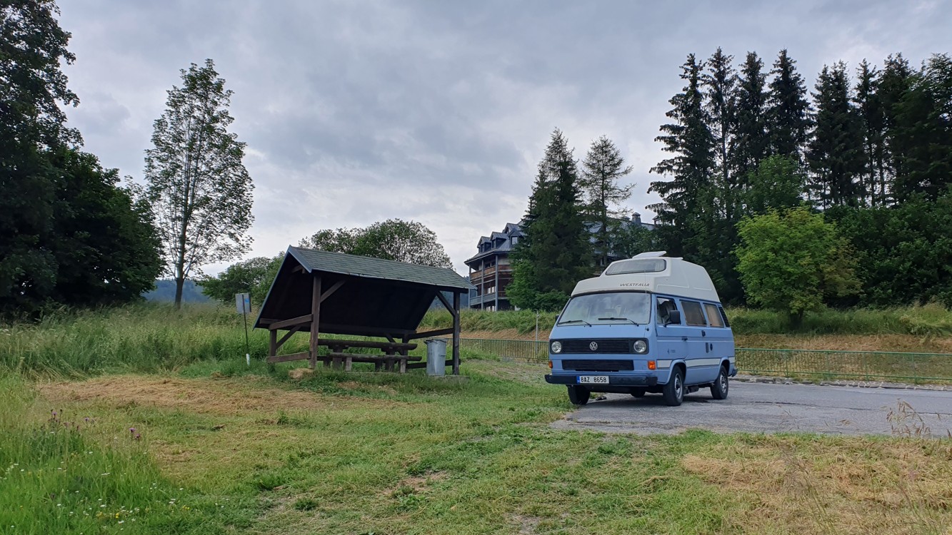

a pod Bouzovem
