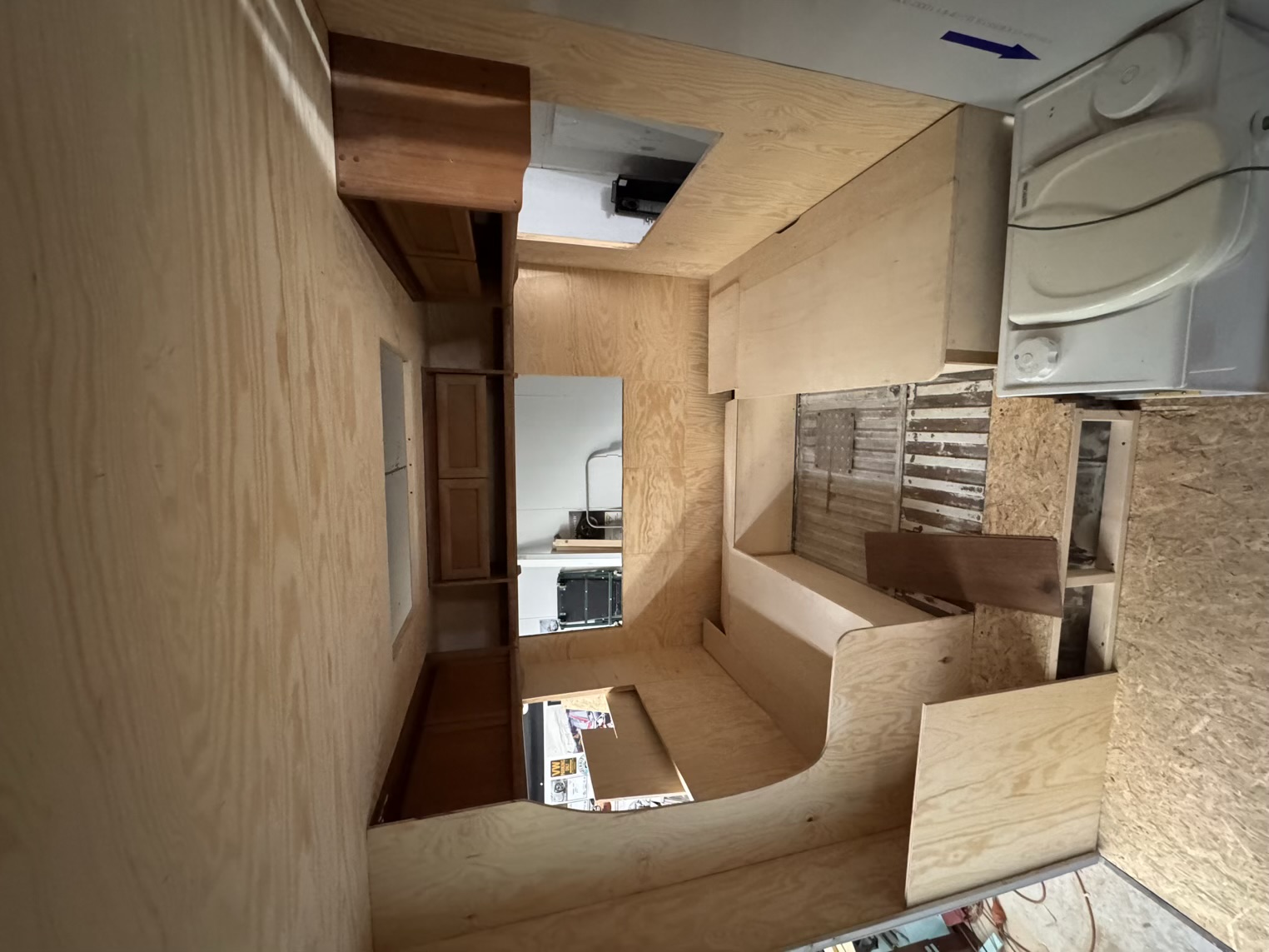

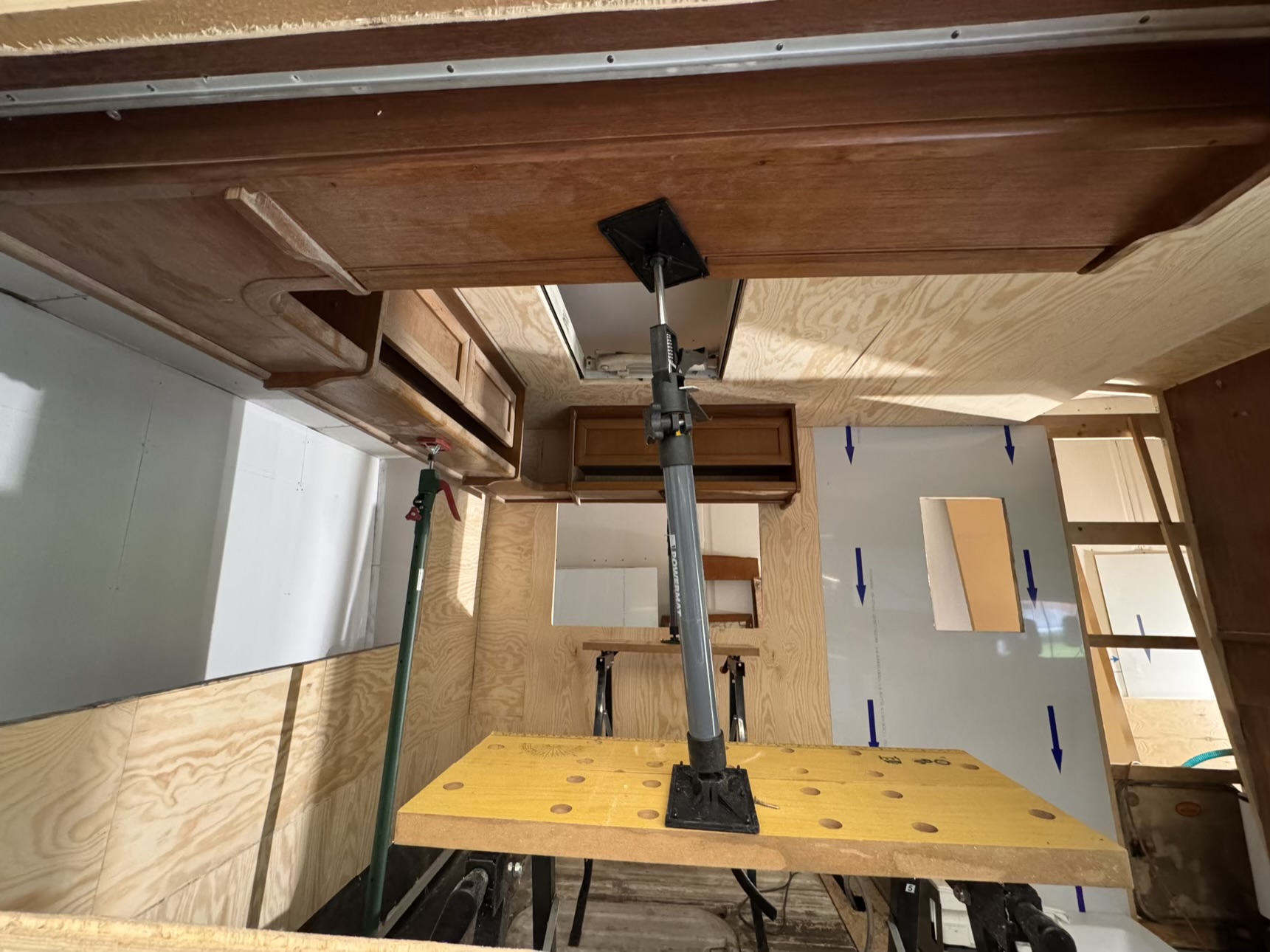

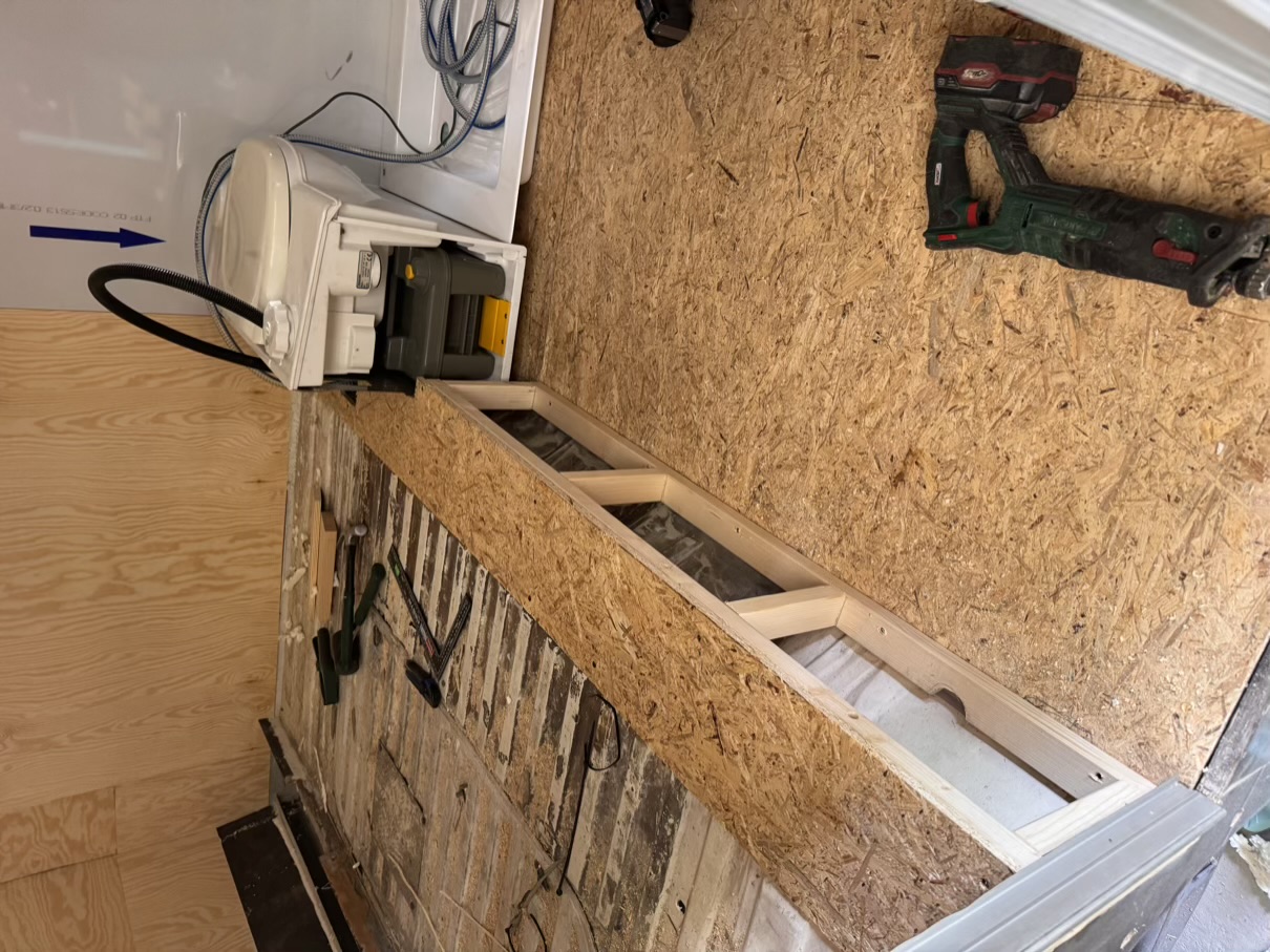

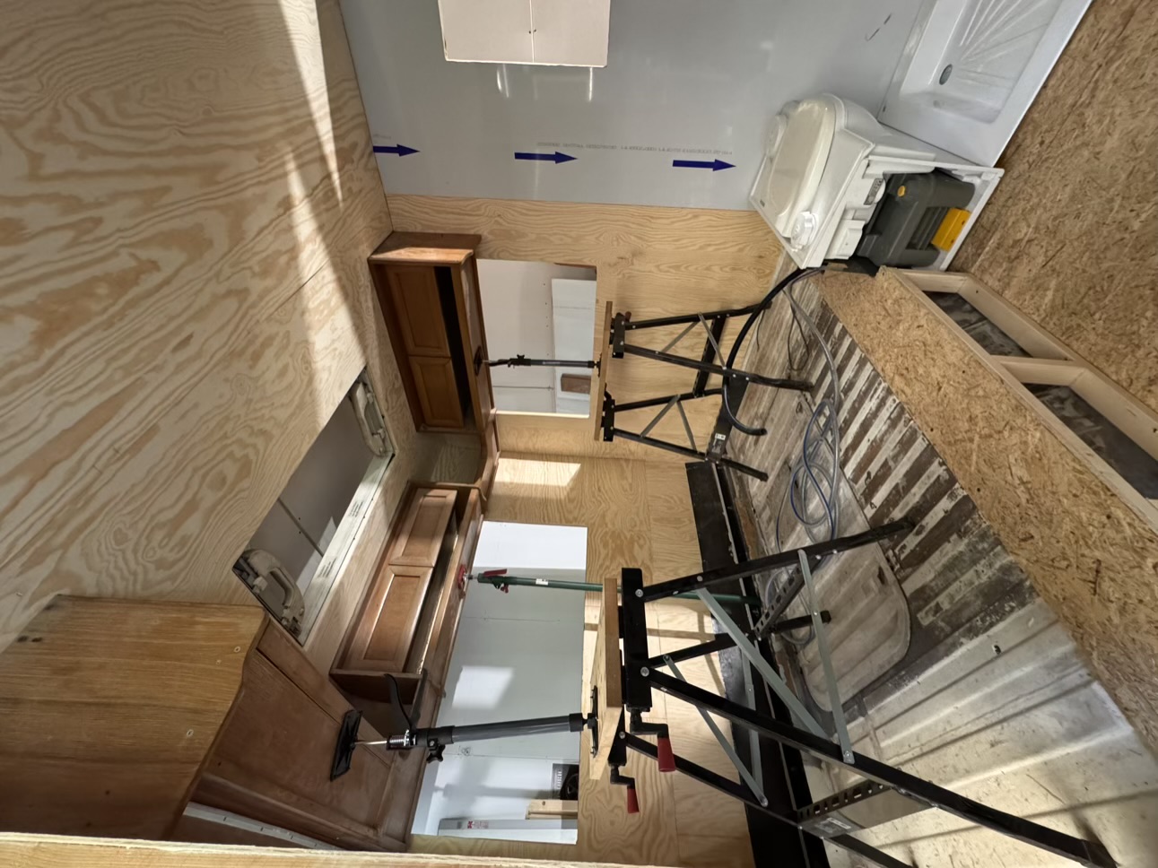

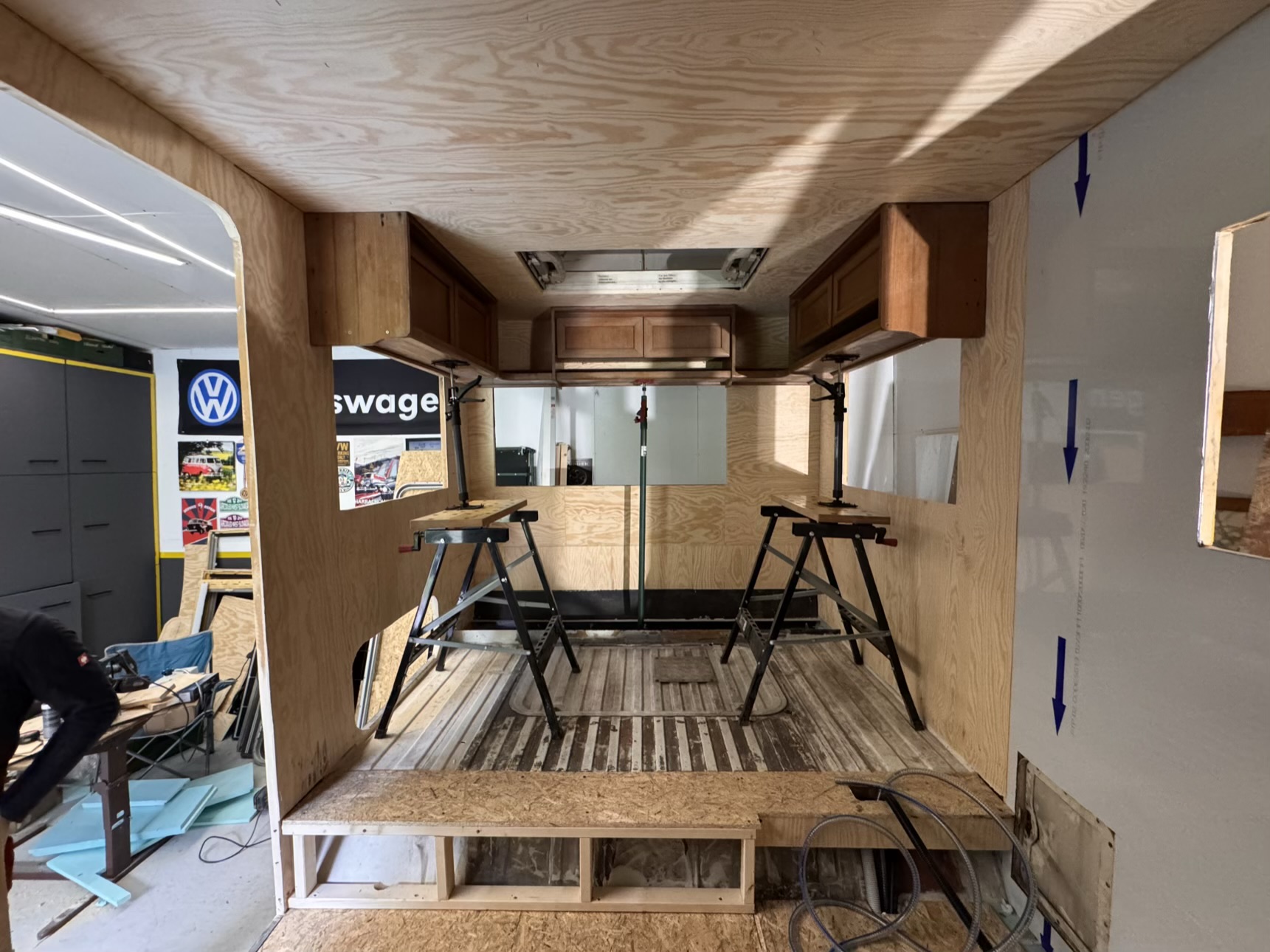

Na tomhle záleží celý další postup, dostat tuhle skříň dovnitř to je opravdu oříšek, kdybych tam měl už nějaký nábytek tak se nevytočíme, tu skříň jsem na šířku ani jednou neměřil, takže když jsme jí tam na výšku nacpali a pak se ji snažili položit na ty stolky, tak mi trochu zatrnulo… ale co nejde silou musí jít ještě větší a tak to klaplo, ve směru nahoru už nic nebránilo a celá takto podepřená skříň se potom kotví po obvodu z venku (v zadní části kde zůstalo v rámu původní dřevo dokonce sedly i díry) takže to šlo dobře, zbytek potom za dvířky ve vnitřní straně skříně do stropu.
Vnitřek a část venku skříně bude bílý, dvířka (obvod) a spodní hrana skříně je tvrdé dřevo, takže to obrousím a potom budu voskovat. Takže tím bych chtěl docílit toho, že ikdyž to bude celé do “moderní” světlé, tyhle prvky které se dali zachovat chci kontrastně ukázat a sladit s podlahou a kuchyňskou deskou.

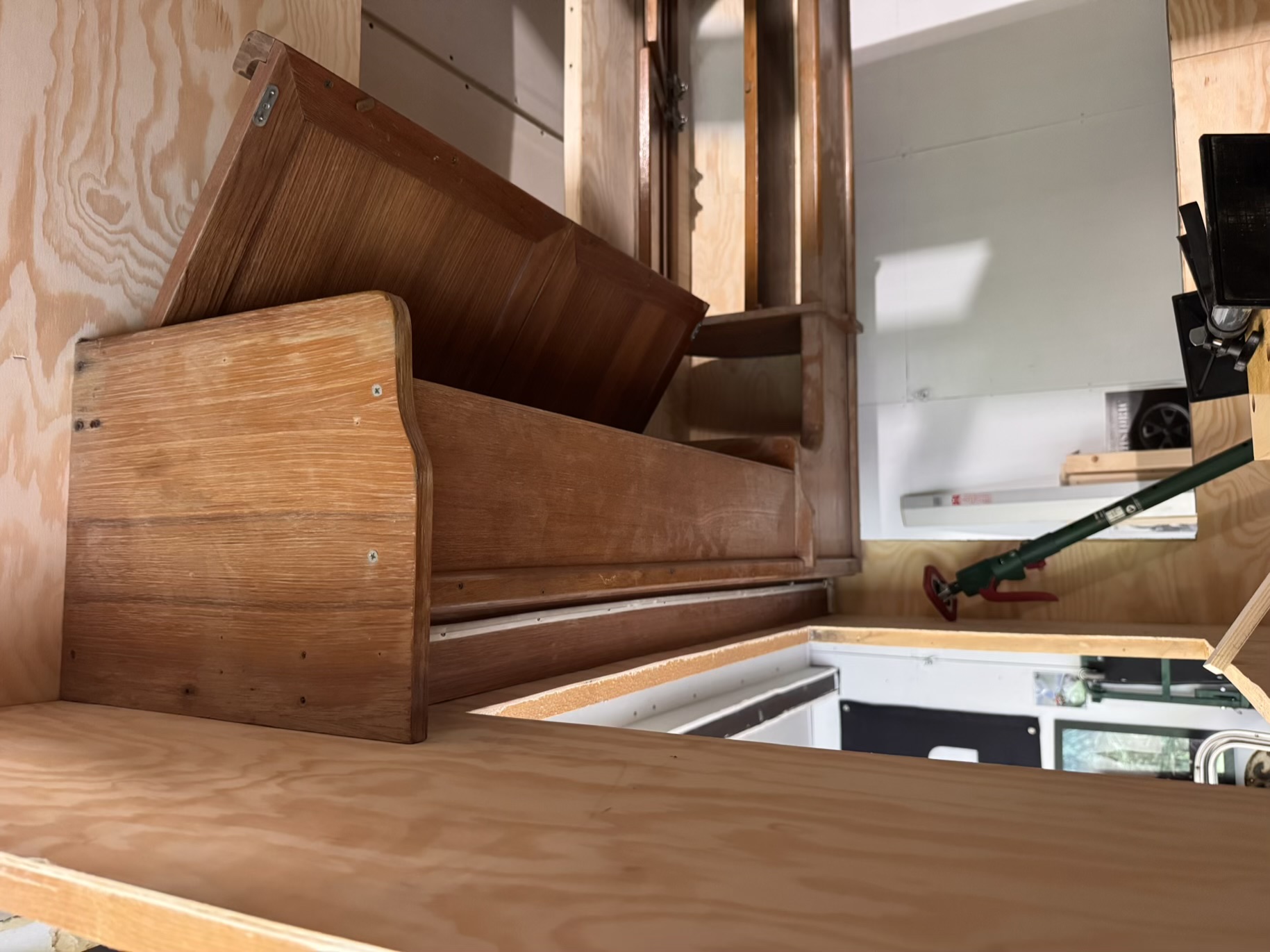

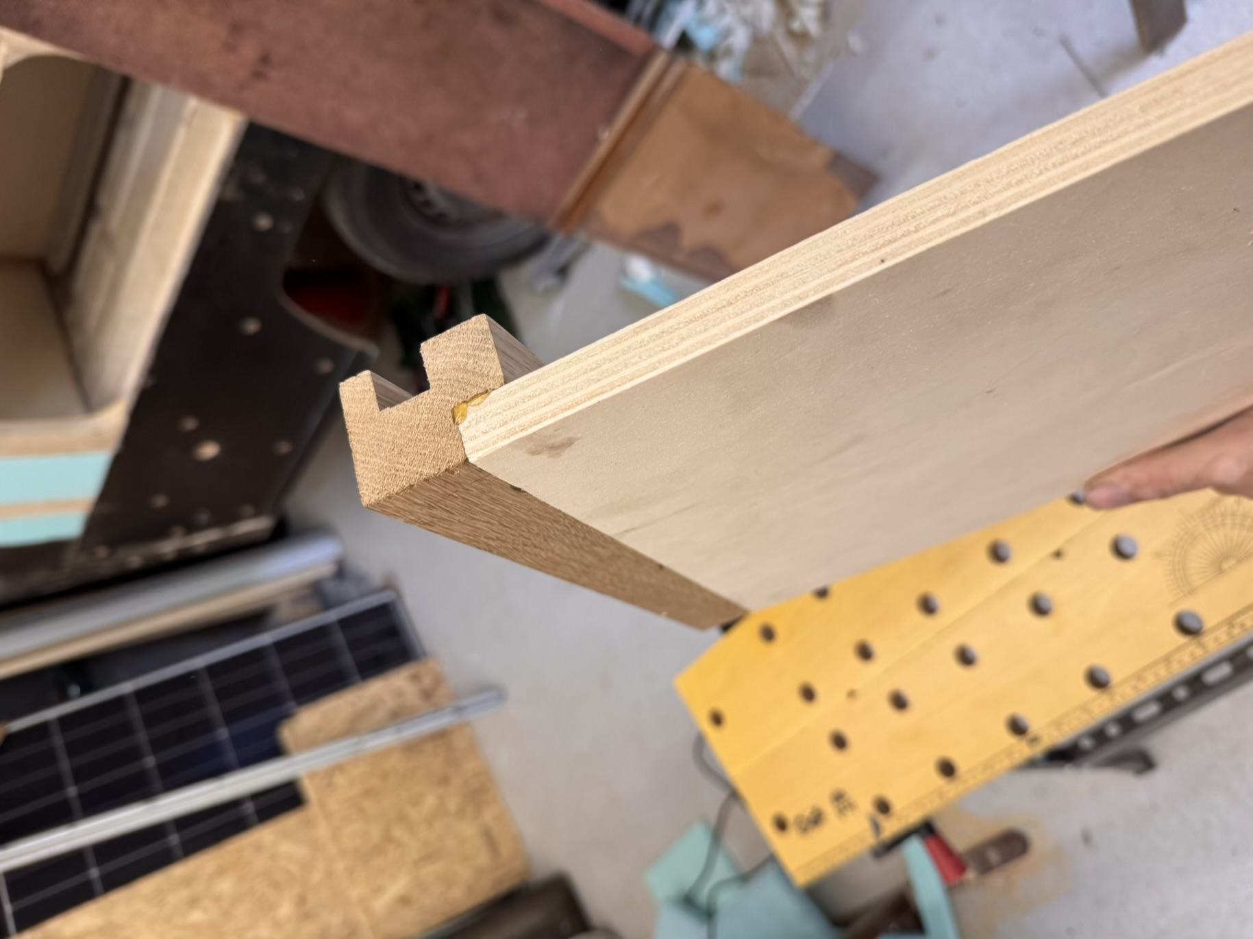

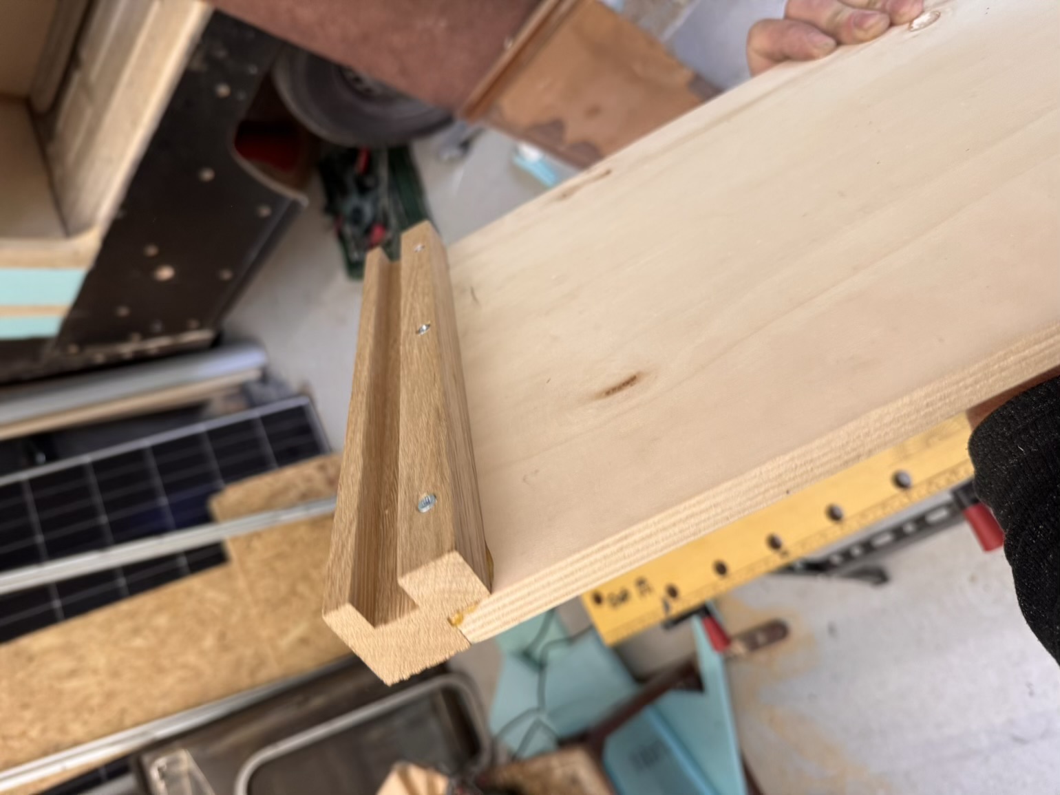

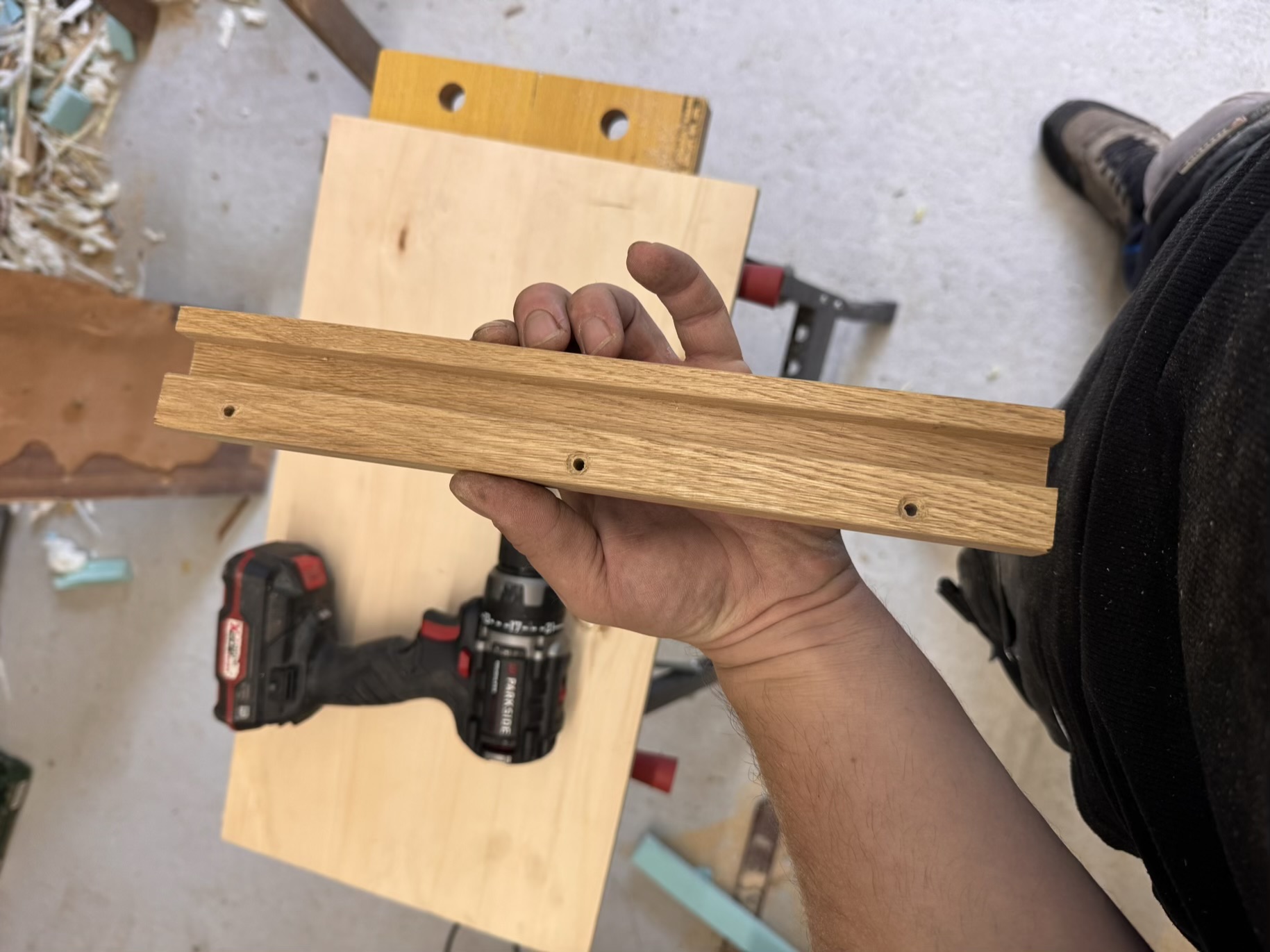

Tyhle pěkný kousky jsem už dostal k autu, jsou udělaný podle originálu, a slouží k tomu, aby se daly demontovat boční desky pod sezením. Když totiž chcete k motoru, musí se sklidit polštáře a vysunout obě desky pryč, potom se dá rozdělat dekl nad motorem. Zadní část lavice je jediná na pevno.

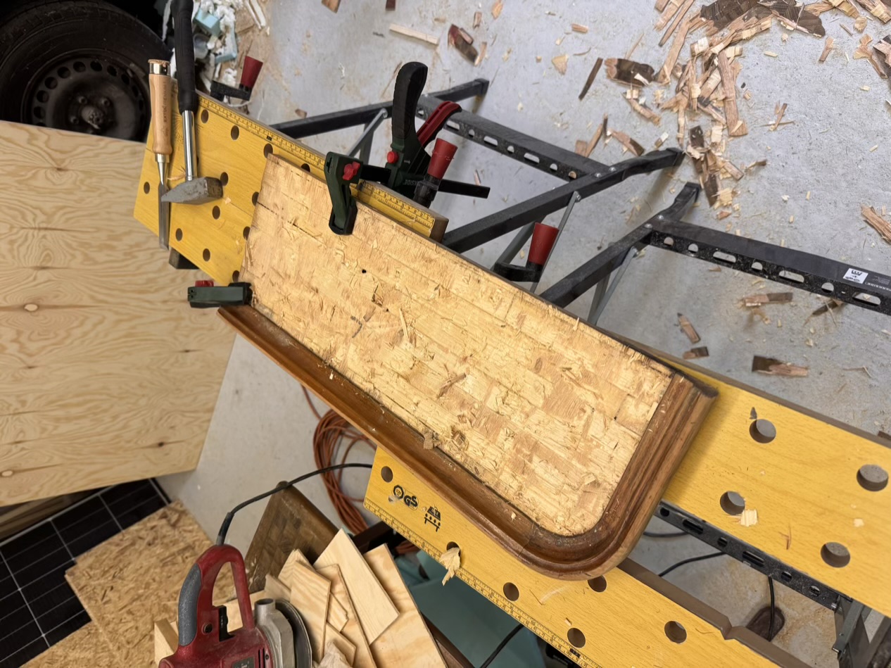

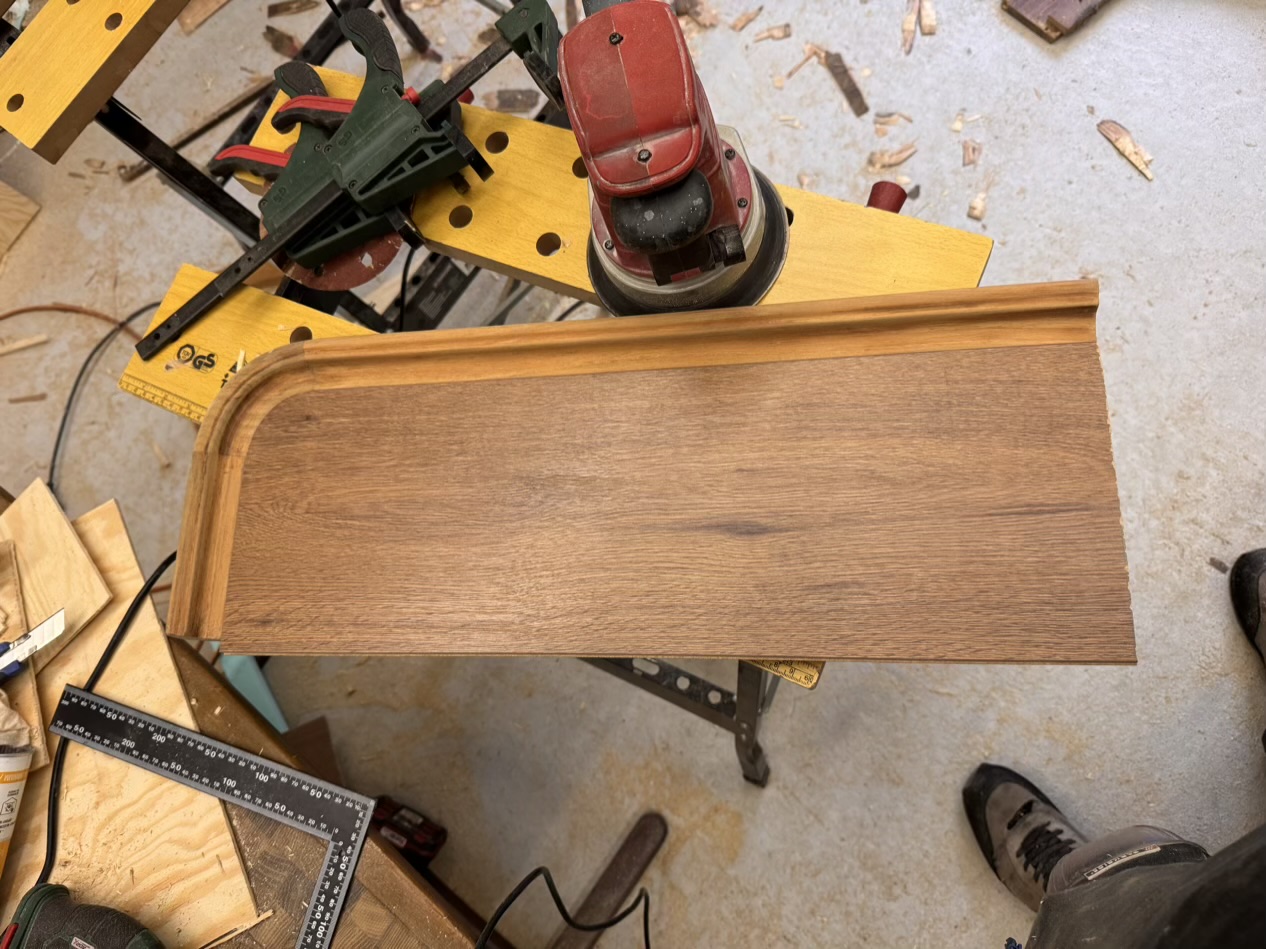

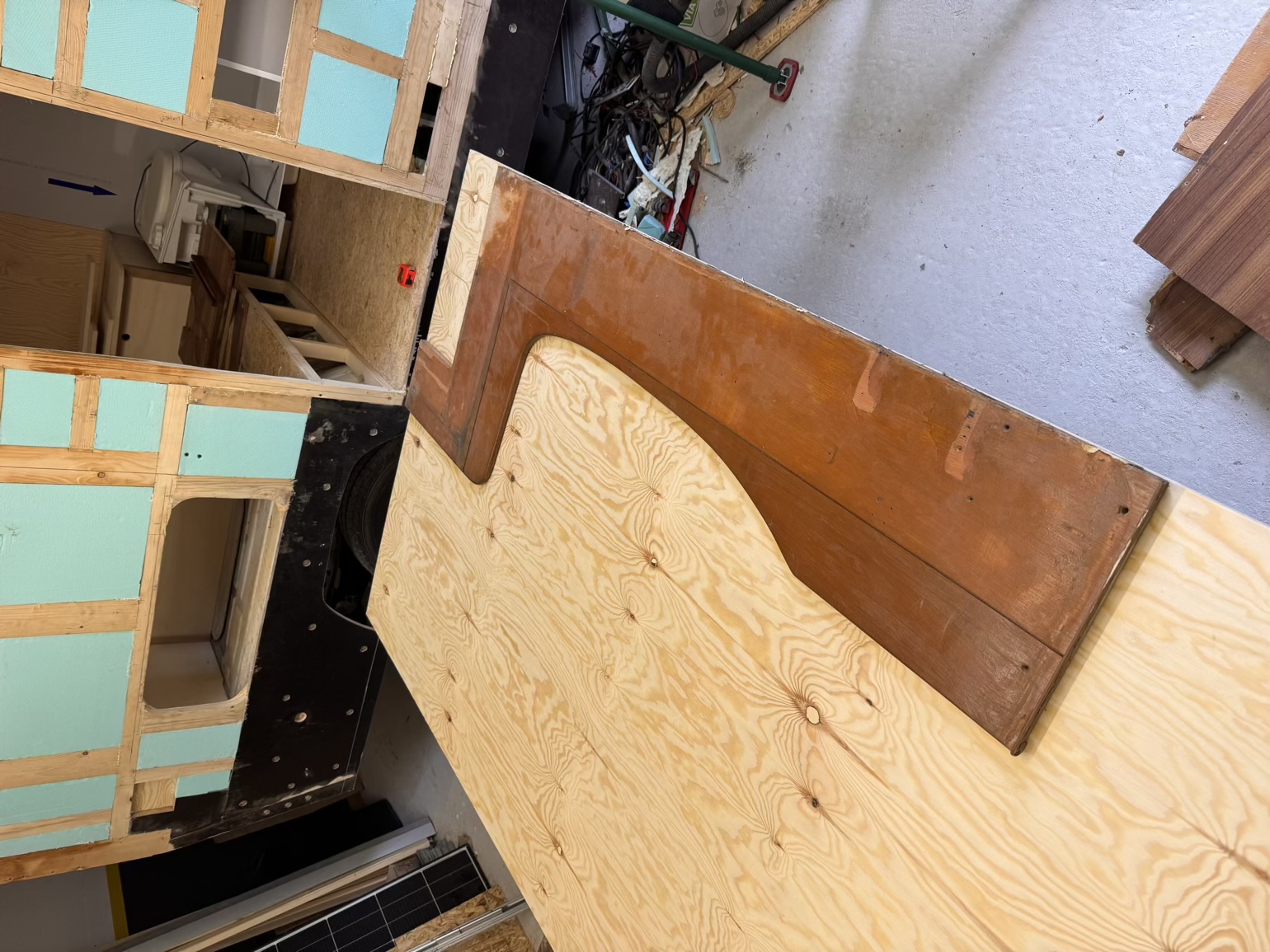

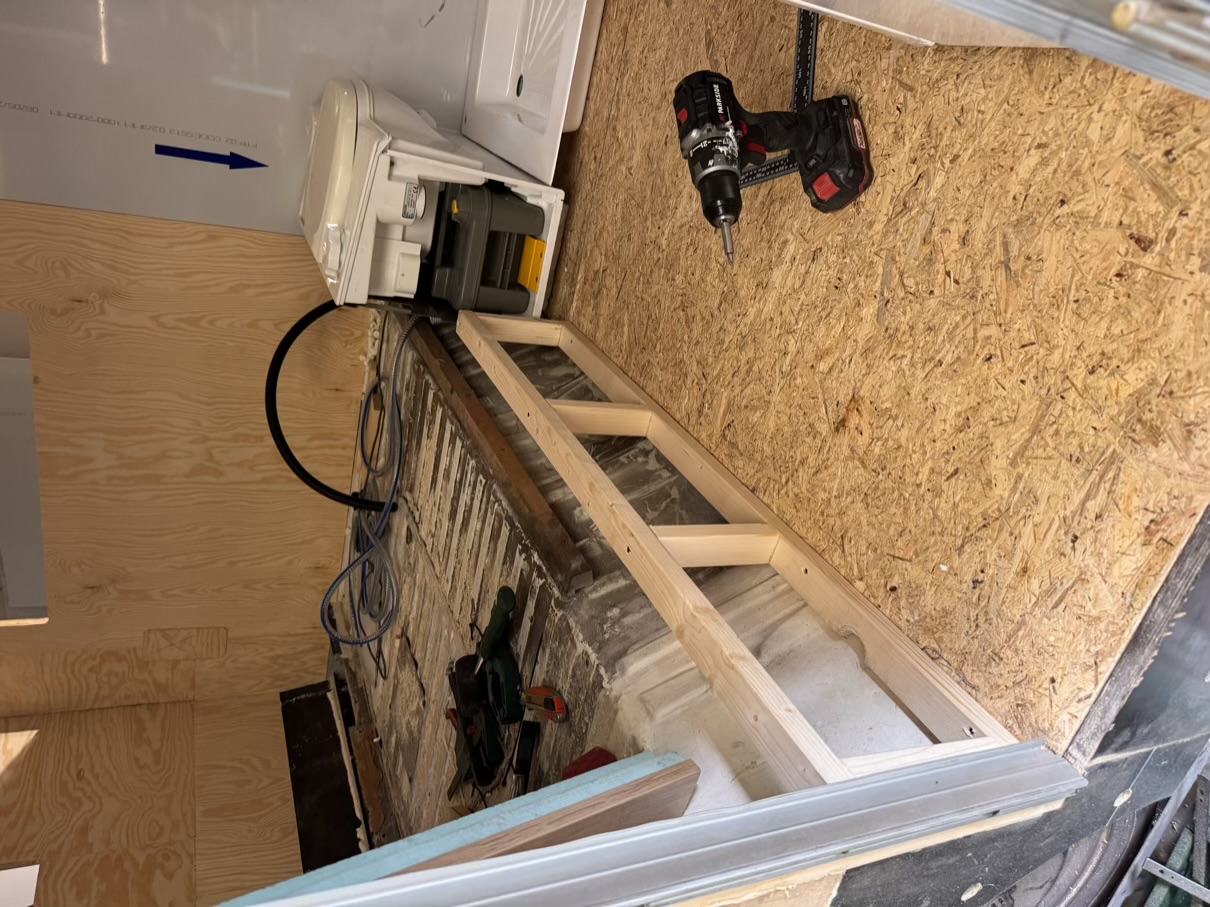

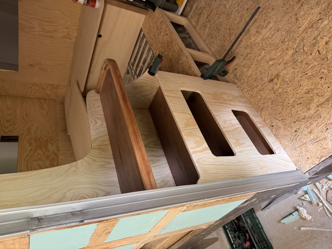

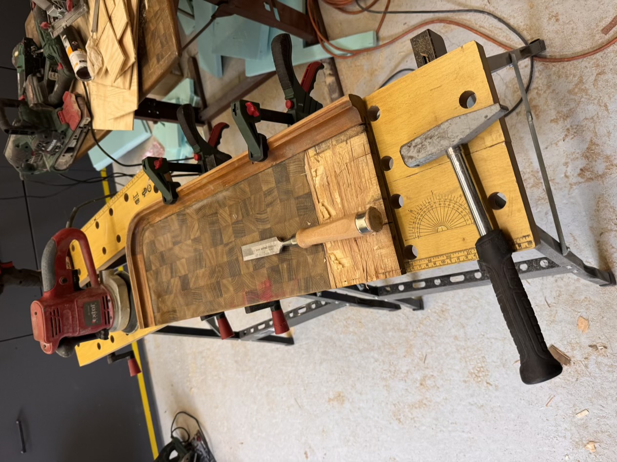

Tady trošku opisování.
V levo u dveří jsem vymyslel takovou skříňku, místo původního plynového topení. Nejdřív jsem myslel, že udělám hranatou skříňku s dvířky, a na vršek použiju původní “poličku”.
To ale nakonec vůbec nevycházelo, protože vršek je oblý a přímo do toho radiusu vycházela boční deska a nějak se mi to nelíbilo. Tak jsem to nakonec nechal otevřené, jako fochy jsem použil vinyl, který mám na podlahu, to stejné jsem udělal s horní původní deskou, kde místo staré poničené části bude vinyl, ale obvod bude zase obroušený a navoskovaný původní materiál.
