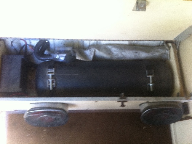

Ahoj taky mám westy joker ale se zvedačkou.
Jestli myslíš topení tu černou krabici tak to je trafo alespoň u mě. Bufík je pod podlahou pod lavicí je jenom odfuk.
Mám tam 35l i to trafo. Jestli chceš pošlu foto

lpg 35l pod lavicí joker
