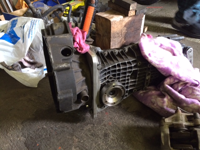

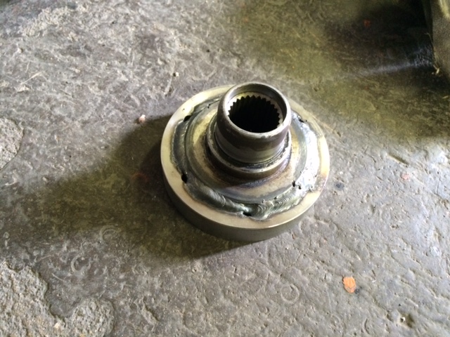

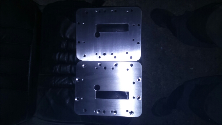

Příspěvek od Curda »
Tak nějakej pokrok už je. Díky karmazine za info. Pokud bych potřeboval ještě konzultaci, určitě se ozvu! : o)
