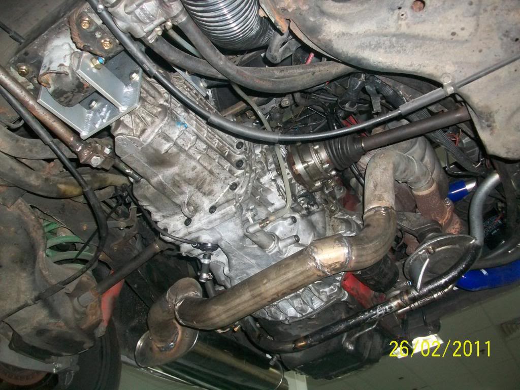

rád bych do svého busa dal tuto převodovku. Mám tam 1Z s 3H a není to úplně ono.
Na netu jsem něco našel, ale potřeboval bych s tím pomoct. Prvně jsem chtěl odříznout frému z pašíka a upravit frému z busa. Ale dá se vyrobit mezikus, k němu jsem nikde nenašel výkres.
Dík za každou radu
Převodovka z Passatu B5

Re: Převodovka z Passatu B5
Na to jsem koukal, má i stránku s díly http://www.ultimate-engineering.co.uk/
Nezkoušel to tady už někdo, ideálně kdo by s tím mohl pomoct.

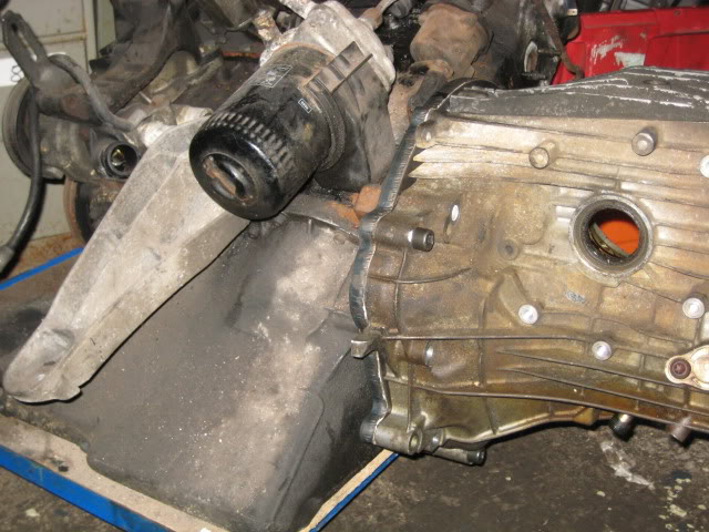

Nejen zkoušel, ale několikrát aplikoval na ruzná auta. Tak kdybys neco potřeboval klidne se ptej .
V dnešní uspěchané době jsou některí lidé IN, jiní OUT já sem OFF - kdyby něco, tak nic : 720 344 444
Téma převodovka z passata v busu se mi líbí, podělte se o podrobnosti. Jak otočit diferák, jak upravit unašeče.... Určitě budou časem dostupnější než busí převodovky.
to Gekon:
když dám z passatu/audi špajzku, spojka zůstane z 1,6d/1,9d? To jsem nikde nedohledal.
No co si tak pamatuji tak se dávala lamela z toho auta z kterýho byla prevodovka a setrvak s pritlacakem z toho z ktereho motor teda pokud mela stejny prumer. Kdyz ne tak se laborovalo s drazkovanim na mrkvi.
