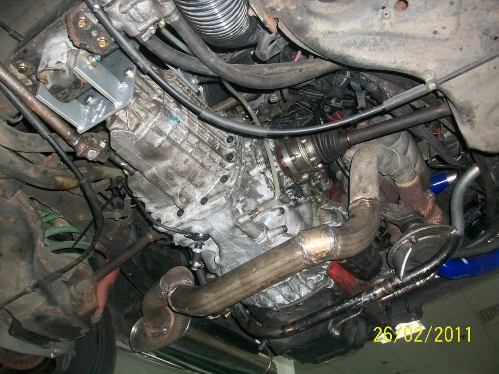

rád bych do svého busa dal tuto převodovku. Mám tam 1Z s 3H a není to úplně ono.
Na netu jsem něco našel, ale potřeboval bych s tím pomoct. Prvně jsem chtěl odříznout frému z pašíka a upravit frému z busa. Ale dá se vyrobit mezikus, k němu jsem nikde nenašel výkres.
Dík za každou radu

Nejen zkoušel, ale několikrát aplikoval na ruzná auta. Tak kdybys neco potřeboval klidne se ptej .

Téma převodovka z passata v busu se mi líbí, podělte se o podrobnosti. Jak otočit diferák, jak upravit unašeče.... Určitě budou časem dostupnější než busí převodovky.
