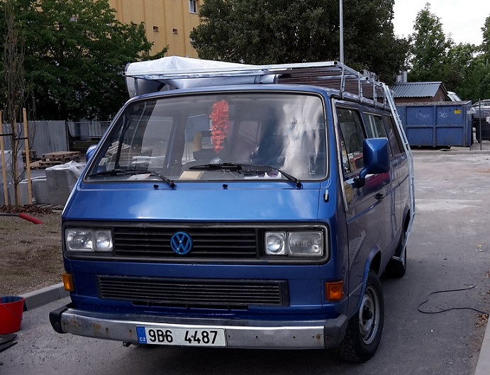

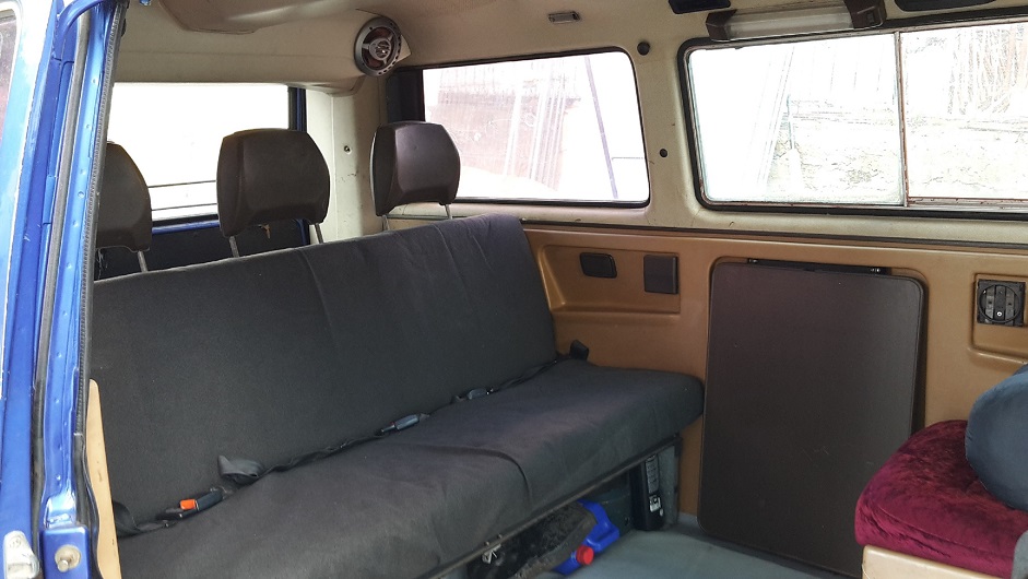

je to klasika 4kola, volant a hlavně jezdí:). Je to Caravelle GL s klimou(vykuchaná:(, třeba časem). Interiér vyměněn za Multivan, 6míst a velká postel. Motor tam byl JX, letos změna za 1Z mechanika. Jede kopec nekopec, převodovka 3H chtěl bych dát z pašíka B5(pokud má někdo zkušenost, dík za radu). Práce bude ještě dost.
Ještě, jak sem hodím fotku? Už se podařilo. Dík

vitej mezi nami. Podle popisu to nezni vubec spatne... fotku muzes dat jako prilohu, kdyz budes psat prispevek, dole pod polem pro text je zalozka "priloha", anebo primo nad psanym textem policko se zkratkou "Img"
Servus, Merlin.

Ahoj, chtel bych se zeptat, jestli ten bus je ropak od vyroby? Mam totiz pocit, ze klima se davala pouze s benzinovym motorem...

Je to bejvalej benzin postaven na naftové papíry(asi klasika:)). Auto mělo automat a psaný v naftových papírech, to jsem nikde nepotkal. Baterka pod spolujezdcem a dovařované držáky nádobky napravo v mot. prostoru. Našel jsem, ale i origo 1.6TD s klimou.
