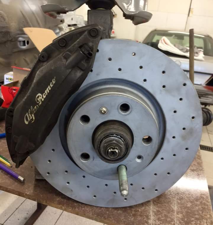

Davam ctyrpistky BREMBO z alfy
Frogy
Příspěvky: 52
Re: brzdy + posilovač - vylepšení..
Příspěvek od Frogy »
Takhle to vypadá.kotouč 314. A zadek 280 kotouč T4
A posilovač brzd z BMW

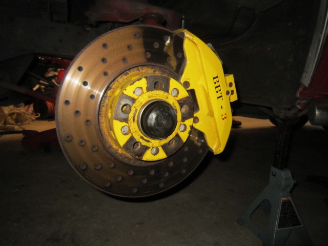

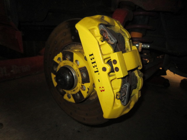

Tady jsou zase mé brzdy z Audi A8 4.2 Qatro o průměru kotouče 314 mm
Jo a ten posilovač brzd pasuje taky z Audi A8 Qatro 4.2 z 96 roku,mám to v busíku.
garmont
Příspěvky: 37
Registrován: pát 09. říj 2015 18:05:43
Příspěvek od garmont »
Doka: musel jsi ten hrnec posilovače nějak upravit nebo pasoval úplně bez úprav? Brzdový válec jsi požil busí?
Ne nemusel,všechno pasuje i s nádobkou na kapalinu.
Na pumpě je akorát větší šroubení na brzdovou trubku,což spraví redukce nebo jiný holendr.
Posilovač je dvojitý a pasuje i pod plastovou kapličku.
Mám to namontovaný v jednom svým projektu ale ještě s ním nejezdím.
