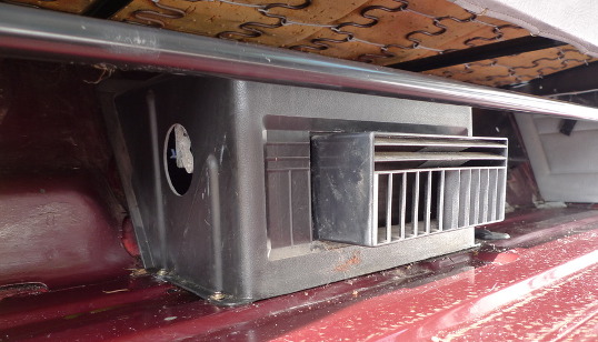

pořídil jsem přídavné topení pod zadní sedačku. Chtěl bych se zeptat někoho, kdo má taky toto topení, jestli by mi nemohl nafotit (popsat) kde a jak má ovládání ventilu.
Ventilátor je elektrický, takže někam dám nějaký přepínač, ale ventil je mechanický a není mi moc jasné, kam vyvést lanko...

Mě jde ale o nastavení teploty. Nevím, jestli použít nějaké šoupátko co už je na palubce , nebo se přidává nějaké extra jiné.

Toto topeni je z vyroby vybaveno ventilem zavreno - otevreno. Nepredpokladalo se, ze by se to jeste behem jizdy ladilo vic nez ventilatorem, k jehoz ovladani je prepinac na obrazku vyse. Jediny co Ti teda zbyva, zminenym ventilem regulovat prutok vody, coz se v urcitych mezich da, ale hejblatko si k tomu budes muset zkonstruovat sam...
