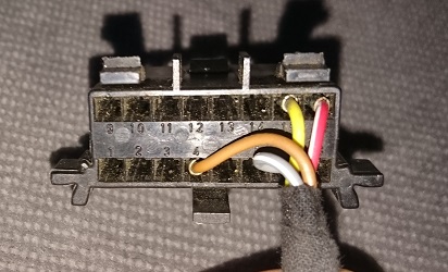

Ahoj. Poradte prosím, nemám zapojený žlutý drát k diagnostické zásuvce na 1Z golf TDI. Kam patří? Děkuji

DĚKUJI,ale v autě ho nemám zapojený. V konektoru ano.

Prosím o pomoc, kam ten žlutý patří? Děkuji
Re: Konektor k diagnostice
Tak už jsem to konečně našel.....
je to 61 na jednotce :D :D :D

Ajo toto a tak rychle, už včera abych jel.. No tak díky za pozvání, hned bych jel se zkoušečkou:) Mě se ten drát totiž pořád nepovedl připojit. Žlutý tam na té pozici je, ale je zapojen do konektoru na motoru. nikde náznak že byl jakkoli napojovanej. Prostě přímo z jednotky do konektoru - origo. Mam ho k tomu ten ze zásuvky připojit? Elektrikář říká že ne, že budeme muset sehnat golfa na zkoumání.
