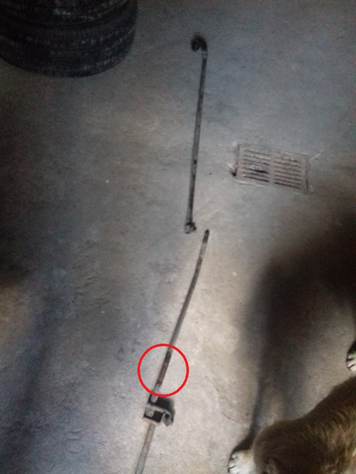

Čau, při žazení mi skřípe řadička a při jízdě vibruje. Zjistil jsem, že se mi rozpadla průchodka v kastli co je přímo nad nádrží, tak se šoupe řadící tyč přímo o kastli. Na Sobíně ani v broukservisu jí v nabídce nemají. Kde sehnat?

Už jsem to vyřešil, mám to vyrobené ze silonu, namontoval jsem to a je to funkční.

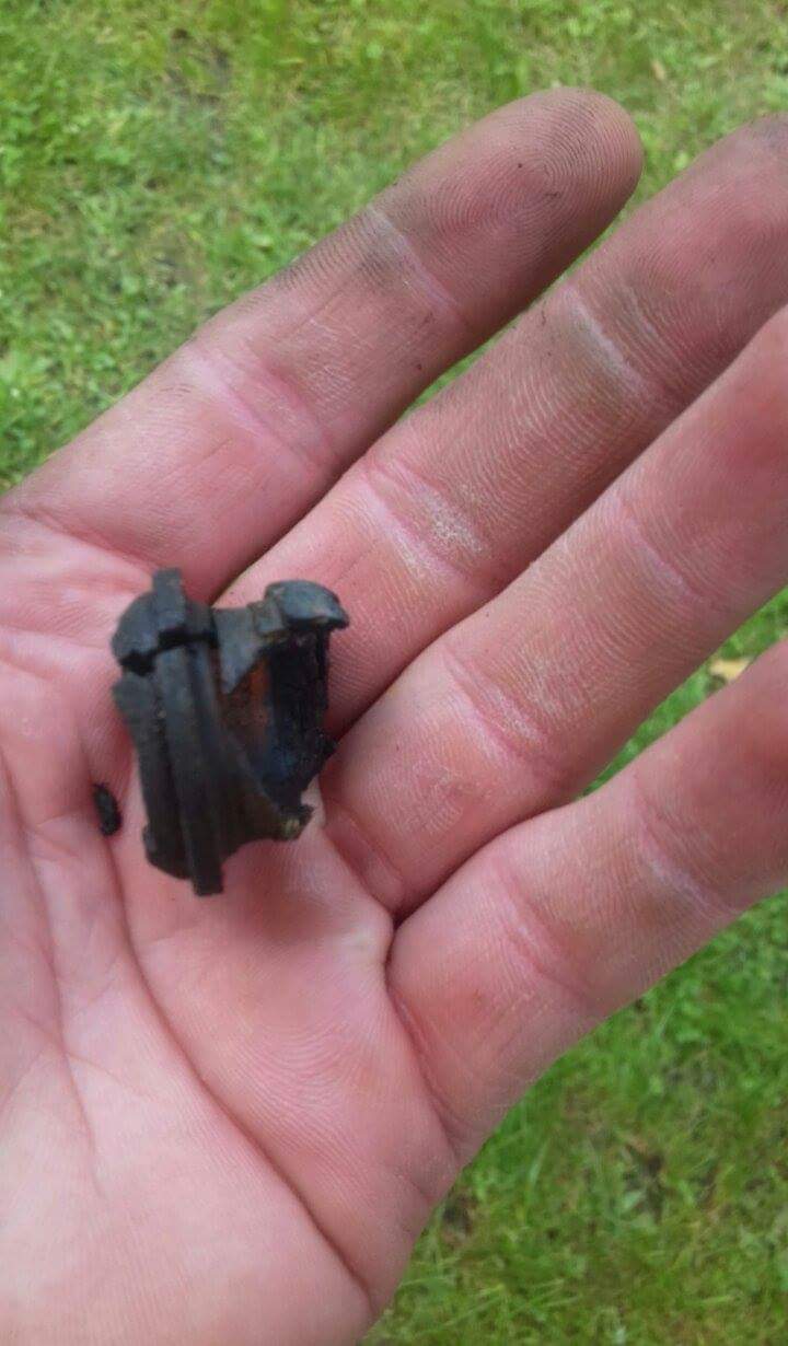

Čau. Fotku toho nového vyrobeného kusu nemám, to mě v tom zápalu práce nenapadlo. Proto dávám fotku toho co se rozpadlo.

při pohledu na to torzo čehosi, jsem se pokoušel rozpomenout na řadičku, když jsem ji asi před dvěma lety měl venku a tak trochu jsem onu věc nepoznal... Napadlo mě, jelikož ma Redbus vzducha, což s sebou nese i dvoukuličkovou převodovku, neliší se i domek řazení..? Neměl bys tam náhodou fotku celý "kulisy?"
Díky, Merlin.
Díky, Merlin.

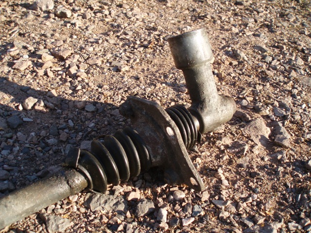

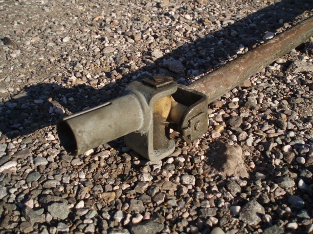

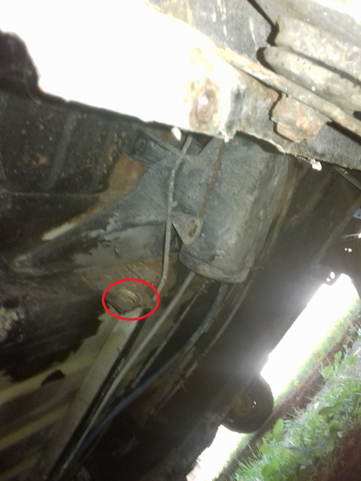

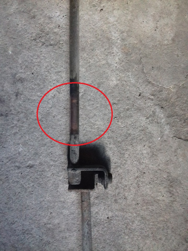

Jo mám dvoukuličku. Tady je pár né moc kvalitních fotek, snad se v tom vyznáte.

Ha, tak v tom je zakopaný pes... celou dobu jsem měl namysli řadičku jen jako fofrklacek a ne ty táhla, co vedou pod autem.
U novějších kastlí (otázka zda po nástupu vody, tedy s nástupem jednokuličkových převodovek nebo až po roce 1985, tedy stejně jako krátká klika šoupaček apod.) je táhlo vedeno z domku řazení nad nádrží do nosníku za ní, kde je kluzně uloženo v silonový kouli a za ní následuje spojka tyčí. Druhá tyč pak vede až do držáku přímo na převodovce, kde je podobná silonová koule. Ta spojka tyčí vypadá trochu jinak, je tam taková objímka, kterou se pak tyče nastavují vůči sobě a za ní křížovej kloub. Teď se k tomu nedostanu, ale později dodám obrázky.
Díky, Merlin.

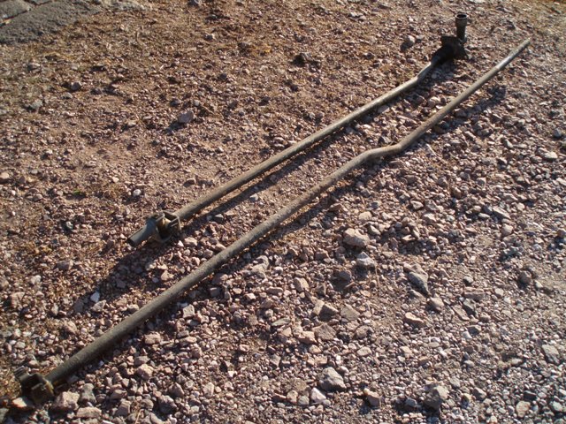

Tak pro srovnání dávám fotky řadících tyčí k jednokuličkový převodovce. Zadní tyč (ta s miskou pro řadíci kuličku) je záměnná 4kvalt - 5kvalt, přední díl je rozdílný (podle kulisy).
