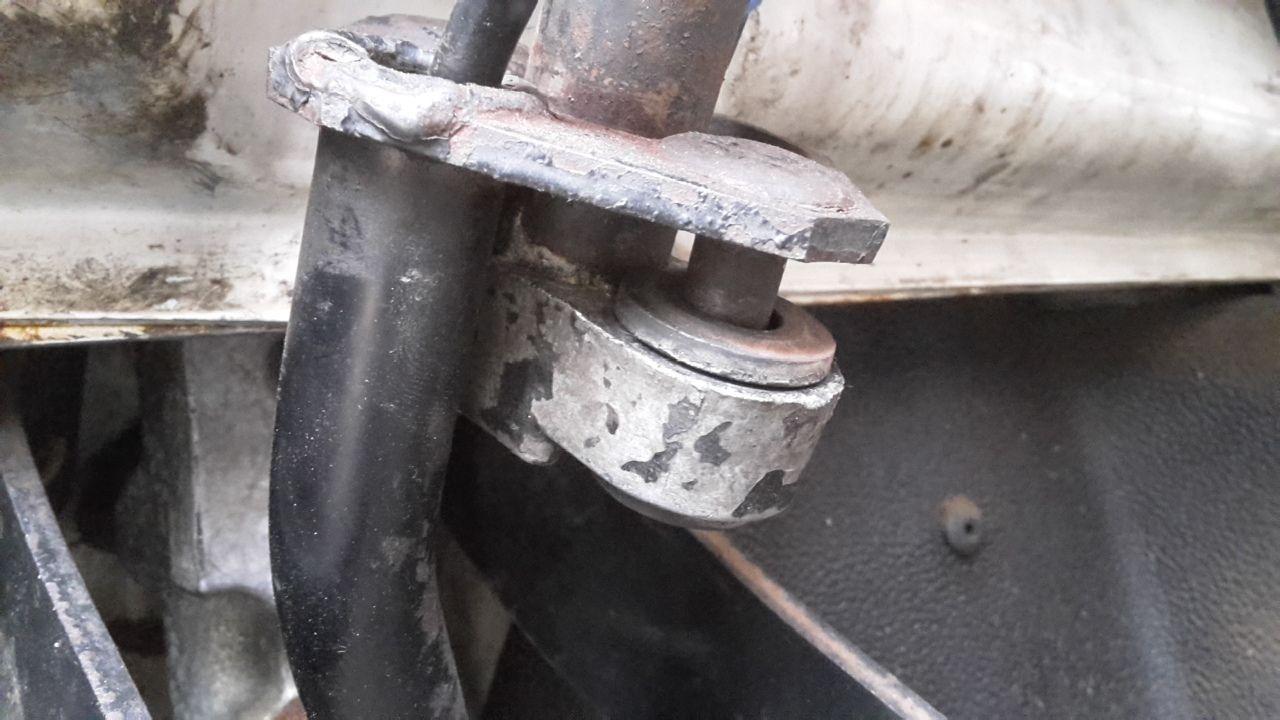

Zdravím, dovolil jsem si založit vlákno ohledně řízení inspirován fotkou od pedálů Merlina. Před dovolenou jsem musel měnit obě hardispojky a vyšla mi vůle na spojce dvou tyčí řízení, tam co je to na trny, gumové trubičky ....pod volantem, i když mám hřídel volantu co nejvíce nahoře a stejně mám tak cca 8mm mezi díly a ty trny sotva koukají. Udělal jsem někde chybu? nejsem u auta a pro názornost nafotím přes víkend. Dík za reakce.

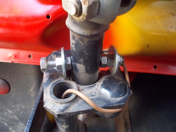

trochu jsem opomenul se Ti na to kouknout přímo na autě, ale pamatuju si, že když jsem řešil výměnu volantu, tak jsem s celou volantovou tyčí hejbal nahoru a dolů. Máš volant ve stejný úrovni jako před výměnou?

mě se ta tyč začala hýbat nahoru dolu taky a beztak až po výměně volantu. jenže kdýž ji vytáhnu hore, tak se udělá mezera pod volantem a nedosahne plíšek na klakson. Takže páčky jsem taky zvedl a dole zajistil šroubem skrz. viz foto.

Volantovou tyč mám jakoby maximálně nahoře v podlouhlých dírkách šroubů a stejně je tam cca 1cm mezera. Ono to nevadí, připadá mi to jen divné.
