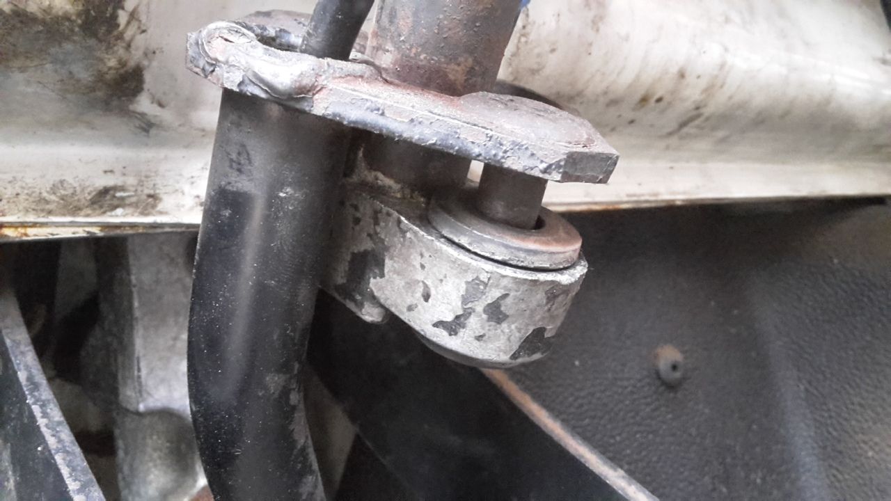

Zdravím, dovolil jsem si založit vlákno ohledně řízení inspirován fotkou od pedálů Merlina. Před dovolenou jsem musel měnit obě hardispojky a vyšla mi vůle na spojce dvou tyčí řízení, tam co je to na trny, gumové trubičky ....pod volantem, i když mám hřídel volantu co nejvíce nahoře a stejně mám tak cca 8mm mezi díly a ty trny sotva koukají. Udělal jsem někde chybu? nejsem u auta a pro názornost nafotím přes víkend. Dík za reakce.

Ahoj Martine,
trochu jsem opomenul se Ti na to kouknout přímo na autě, ale pamatuju si, že když jsem řešil výměnu volantu, tak jsem s celou volantovou tyčí hejbal nahoru a dolů. Máš volant ve stejný úrovni jako před výměnou?

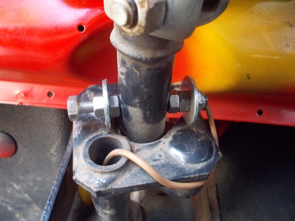

mě se ta tyč začala hýbat nahoru dolu taky a beztak až po výměně volantu. jenže kdýž ji vytáhnu hore, tak se udělá mezera pod volantem a nedosahne plíšek na klakson. Takže páčky jsem taky zvedl a dole zajistil šroubem skrz. viz foto.
jistota je jistota řekla jeptiška...

Volantovou tyč mám jakoby maximálně nahoře v podlouhlých dírkách šroubů a stejně je tam cca 1cm mezera. Ono to nevadí, připadá mi to jen divné.
