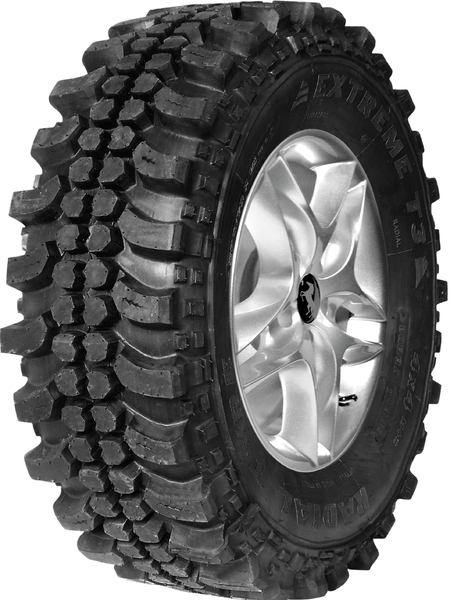

nasněžilo a já nevyjel kopec od baráku a musel nasazovat řetězy. Byl to poměrně trapný zážitek, když kolem kdejakej blbeček prosviští s felckou, fiatem tipo a jinejma chuj autama. Mám zimní pneu se vzorkem nápadně podobným letním pneumatikám a prostě to klouže jak hajzl a když kolem projížděl traktor, zatoužil jsem po takových podobných zimních pneumatikách jako má traktor. Prostě aby to mělo pořádný štuple a já už nemusel nassazovat řetězy. Proohlídl jsem se po netu a našel pneu s příhodným názvem "Vraník T3" viz obrázek. Jenže tyto pneu se dělají až od R15 a já chtěl zachovat klasický busí ráfek R14. Znáte někdo nějaké podobné pneu za přijatelnou cenu nebo mám koupit i jiný ráfky?? Jaké ráfky mám případně shánět, aby se mně to všechno vešlo do podběhu i s těma vraníkama?? Moc se v těch ET apod. nevyznám...
Díky za reakce! :)

Hoj,
na zimu je nejlepší zimák,čím víc lamel tím lépe.Tato guma je určena do těžkého terénu/MT/na ujetém sněhu nicmoc s bonusem velkého velkého hluku na asfaltu.Ve 14 off gumy v podstate nejsou,od vraníka docela funguje eco tramp a myslím,že dělají i nějaké hrubozrnější zimáky.
